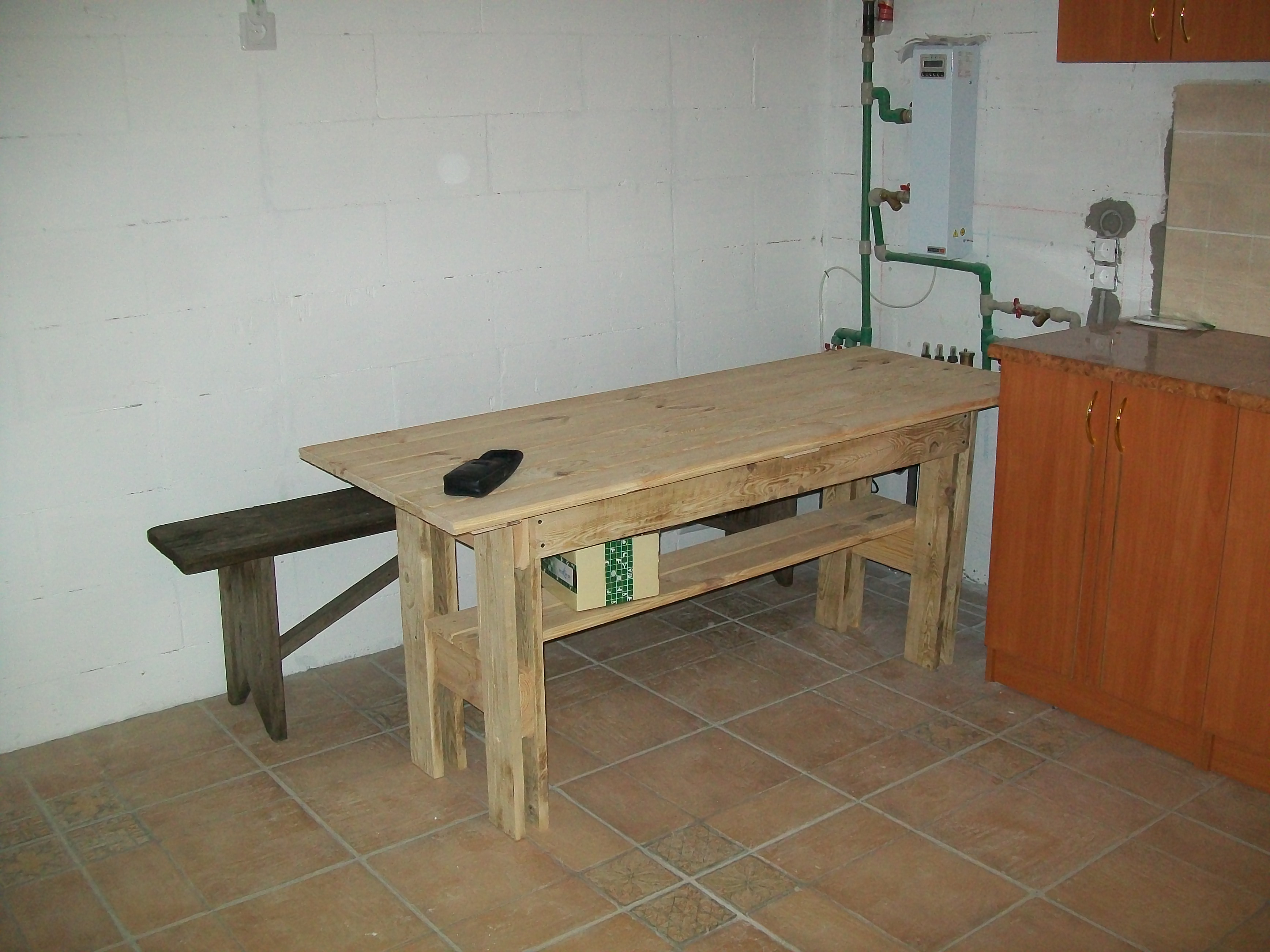

AНДРЮША если мне не изменяет память вы говорили о покупке торцовочной пилы для стройки, можете сказать какую именно выбрали и как она себя показала в работе, а также для каких видов работ по домику и квартире применялась?
Дело в том, что показания снимаются 10-го числа каждого месяца, а квитанцию приносят через месяц. Т.е. квитанцию за период с 10.12 по 10.01 мне принесут 10 февраля. Так я, и все телезрители узнаем точную цифру к оплате. Правда я маненько занизил показатели, что бы влезть в 800 кВт. Но с учетом того, что при прогреве дома я гонял котел круглые сутки, думаю потом выйду в ноль.
Добавлено через 12 минут

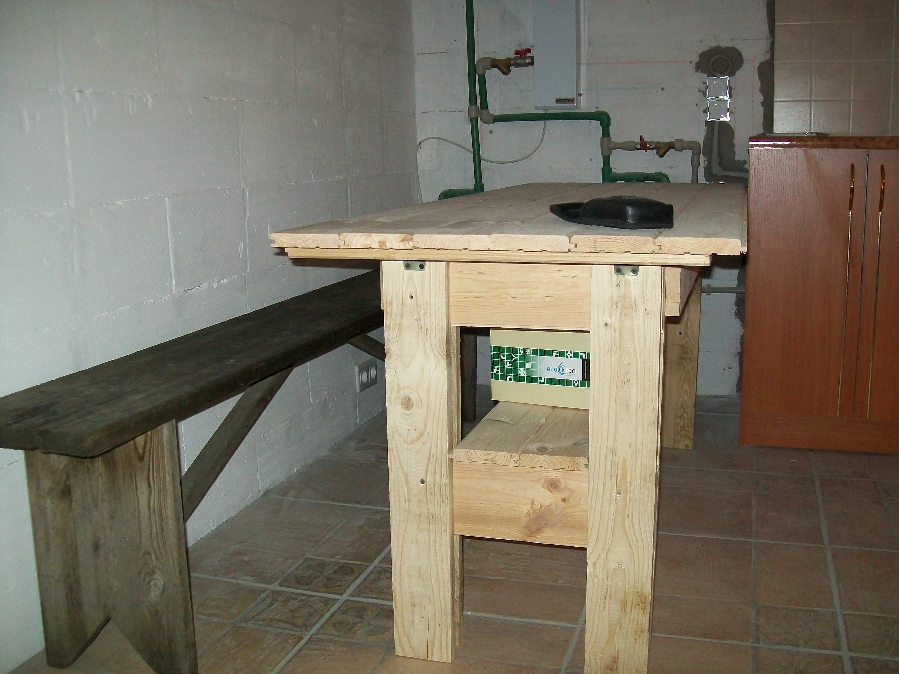

Я брал Utool типа такой (фото1). Пилой доволен, то что надо для дома , для семьи. Использую ее для настила деревянного пола и вообще для любых работ по дереву, где нужна точность. Например из позднего стол(фото2).
Выбор был обусловлен ценой. С протяжкой идут подороже. У меня длинна реза 150мм, как раз ширина доски пола. Если есть денюжка, то с протяжкой получше будет.
