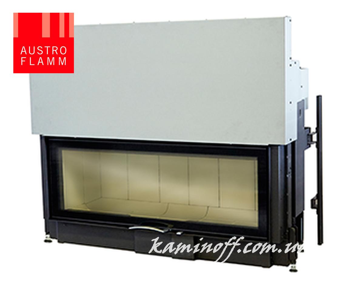

Закончили черновую зашивку новой модели в линейке Austroflamm - топки Austroflamm 120*45S.
Если раньше казалось, что высота 45см хуже по обзорности и восприятию, чем стандартные 51-57см (у многих других брендов), то сейчас мы уже так не думаем!
Судите сами!
kaminoff.com.ua/product/809

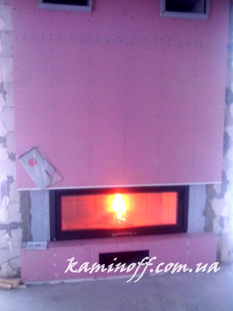

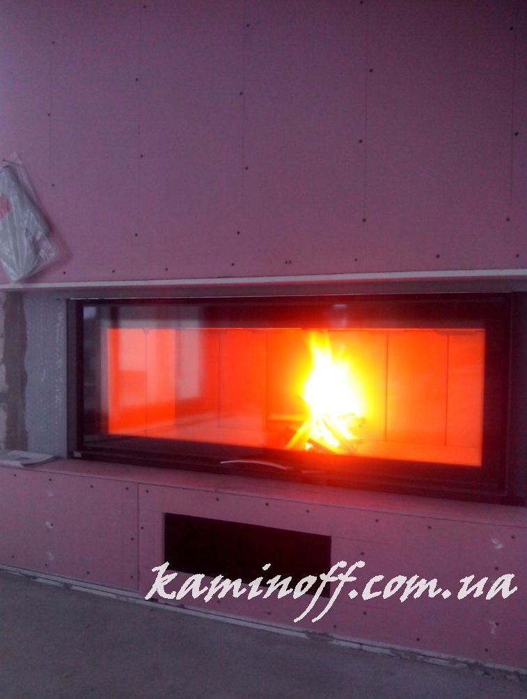

Судите сами!
Отличная топка, но просто интересно - почему её изоляция из минваты и ГКЛ? Не уж то такие клиенты готовы на своем здоровье и надежности экономить копейки? Как то совсем не по фэншую..)
Хм... клиент может не иметь понятия о том, как оно должно быть. Если нанял спецов, то думаешь, что они всё делают правильно.
Это о чем речь? Не пойму. Если про Austroflamm 120*45, то там четко видно суперизол и где Вы там вату узрели?
Просто МишаК не может понять что отделка по гк проще и дешевле по факту чем по суперизолу
Ну просветите нас тут, великий спенцыалист" - в чем эта дешевизна? Где вы такие технологии видели "мазать масло масленое" даже не спрашиваю, за бессмысленностью. Домыслы кустарей самоучек - не интересны.
