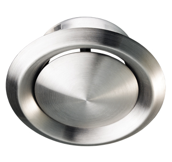

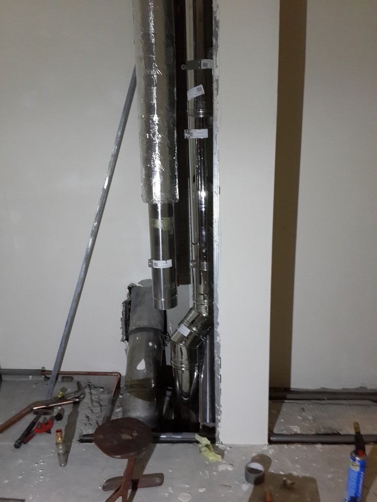

Практически закончил монтаж воздуховодов. Сначала заказал из нержи 0,5мм катаные с замком, потом, из-за проблем с подрезкой перешёл на дымоходы(0,5 мм) от "Версии-Люкс", всё чудненько получилось, изолировал фольгированной Урсой-20мм, в местах, где воздуховоды подходят близко к пенопласту удвоил слой теплоизоляции. Для вывода окончаний воздуховодов в ГК потолок, использовал Вент-совские анемостаты из матовой нержи.
