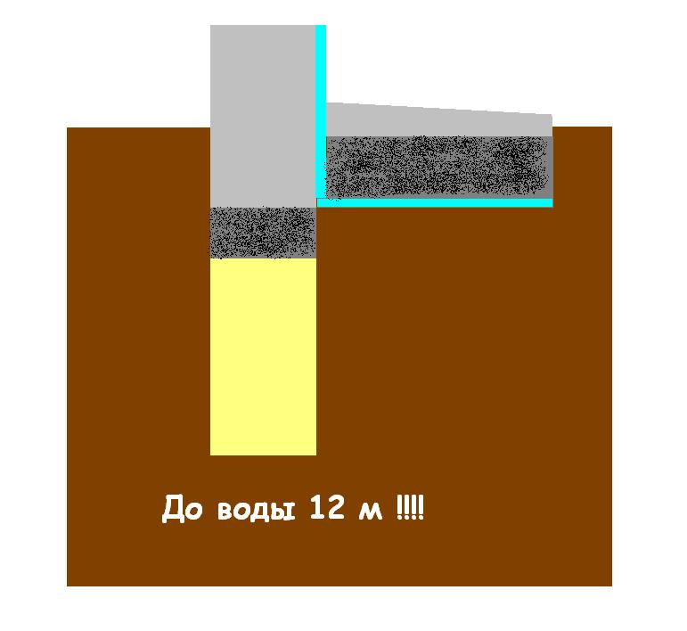

Вы рыли троншею. Да?
На какую глубину?
Потом сыпали песок.
Какой толщины слой песка?
Потом - щебень.
Потом выставляли опалубку, арматуру и лили весь фундамент (цоколь я тоже считаю фундаментом).
Потом убирали снаружи грунт до уровня подсыпки под фундамент.
Ну и утеплительно - отмосточный процесс.
Так?

Немного по другому, извеняюсь, думал не надо сам процесс описывать.
Дабы не отрывать фундамент потом для утепления, и не клеить к грязной стенке и корявой заливке в землю, делаю иначе.
Копаю траншею техникой, на глубину 40-50 см и шириной под отмостку (сразу) 1,5 метра, после чего то место где будет сам фундамент, доглубляем еще на 80 см. Теперь (если планируется дренаж) на вертикаль траншеи я креплю геотекстиль (не надо песку и щебню заиливаться) если без дренажа, то просто 20 см песок и трамбовка, снова 20 см песок и трамбовка, на песок геотекстиль, 20 см щебень и трамбовка, снова 20 см щебень и трамбовка. Теперь ставим опалубку, если присмотреться к рисунку, то станет ясно, изнутри опалубки будит меньше, чем снаружи фундамента. внутри опалубки, внутринняя стенка бьется степлером пленка и так же на щебень (без степлера) на внешнюю стенку сразу крепим ЭППС 50 мм с закрепленными зонтиками. Опускаем арматурный каркас (вяжем отдельно, так ровнее и нам проще и легче) Заказываем бетон и льем, через 1-1,5 часа укрываем бетон пленкой (дальше по времени года и температуре, поливаем по мере подсыхания где то неделю) Снимаем опалубку, кладем 1 метр ширины от фундамента, горизонтальный слой утипления ЭППС 50 мм с уклоном от фундамента, делаем обратную засыпку щебнем с трамбовкой, делаем отмостку. Весь процесс займет где то 1,5 недели, с учетом времени созревания бетона. Дальше стены. Вух, такое впечетление, что экзамен прохожу ))

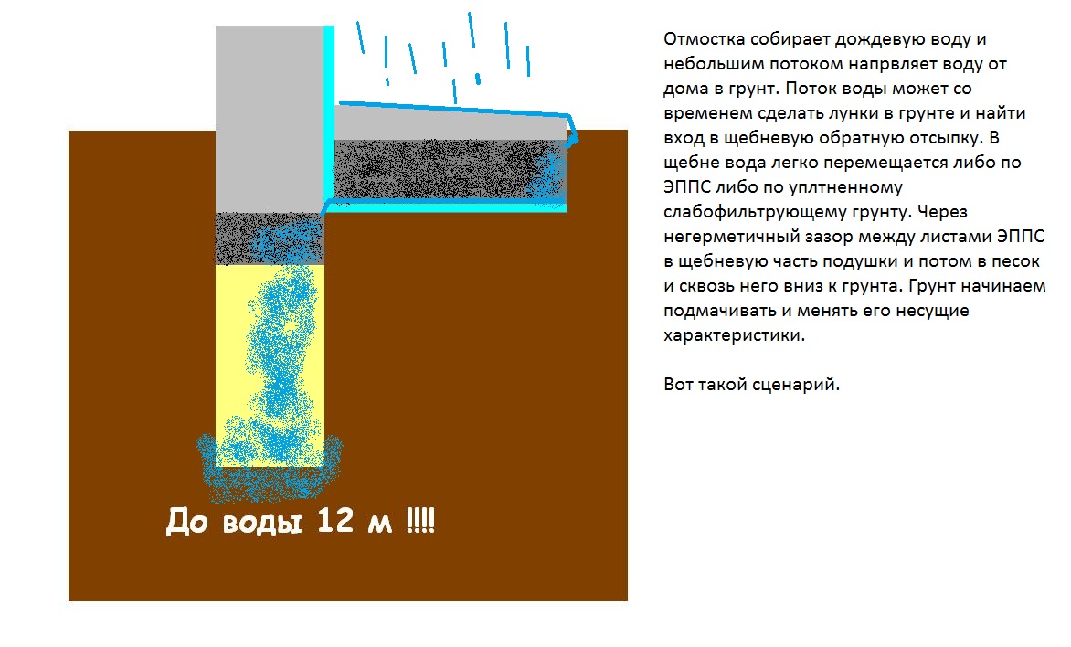

Теперь посмотрите на мой рисунок и ответьте на вопрос : зачем менять пучинистый грунт на непучинистый, если УГВ на глубине 12 м? Извините 11.
И на такую высоту больше теоретически может подсосать воду только лессовый грунт.
Что Вы считаете может быть источником критического увлажнения грунта под фундаментом? Мы же боремся с пучинистостью. А тут без воды ....
опасаюсь, что не грунтовые воды что то сделают, а осадки и талые воды туда попадут. Да и по деньгам это не так критично, а на дуще спокойно, или вы за уменьшение слоя ? тогда что ? мембрана ? какой ваш вариант пирога ?

Там со щебнем (подушка + обратная отсыпка) ситуация не совсем корректная.
если можно попотробнее, по вашему слои щебня под отмосткой и фундаментом надо соеденить ?

Теперь посмотрите рисунок.
Блин, я так и думал, ну я сам виноват, знал с кем в спор вступаю )))) В общем картина такая, я думал вам сам конструктив мзлф надо, а оказывается вы искали недочеты. На моем рисунке отсутствует водоотвод, желоба будут в любом случае, и вся вода будет отводиться сразу с отмостки, да и не стал я заморачиваться в рисунке, а вот в описании я написал, что весь этот пирог будет выполнен с разуклонкой от фундамента, то есть такое развитие событий как вы нарисовали не может быть, а вот если еще и дренировать периметр дома от фундамента, то совсем все будет хорошо.
Ну...что у видел о том и пропел ;)
Но я искал не недочеты. Хотя "соединять" хорошо фильтрующую обратную отсыпку с такой же подушкой под фундаментом не стоит. Если отсыпка щебень - то ОЧЕНЬ желательно дренаж.
Я попросил Вас нарисовать для того, чтобы на примере еще раз вернуться к теме насколько немытый гранотсев есть альтернативой песку.
