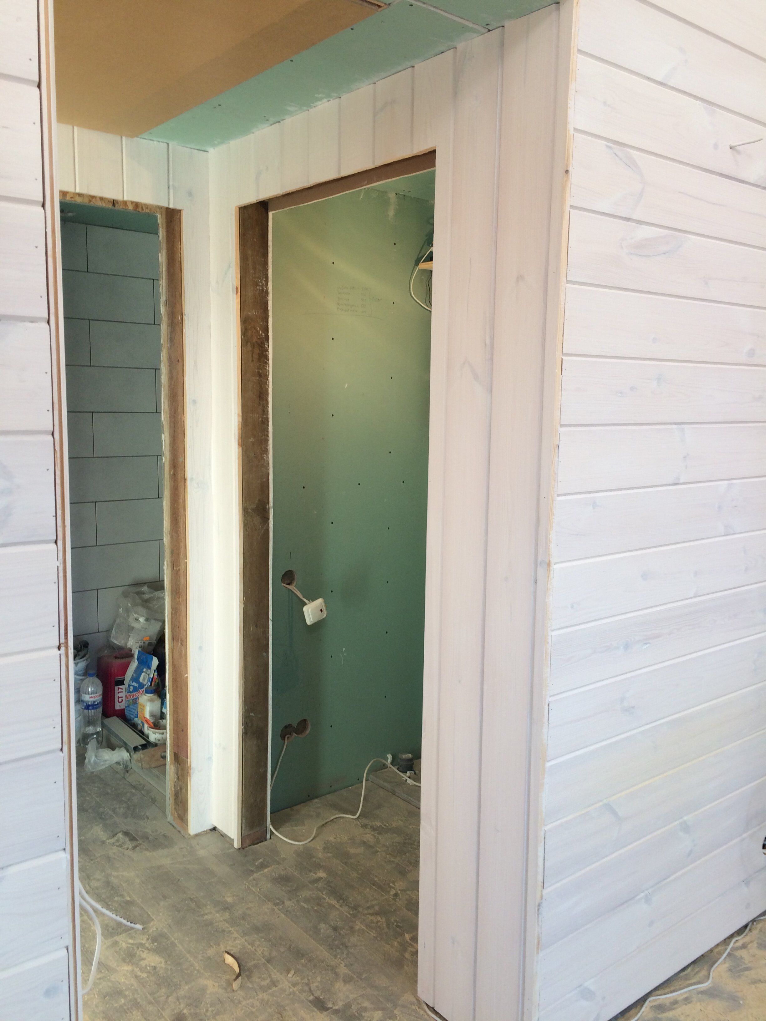

Telurka Опубліковано: 16 листопада 2018 Поділитись Опубліковано: 16 листопада 2018 Помню, что у Вас были некоторые недоразумения по такой покраске. Но, все утряслось. Фото в студию. Пока фото при искусственном свете, в один слой. Да и верно подметила Ирина, много фотографий в моей теме. В воскресенье надеюсь сфотографирую при дневном свете, с покраской в 2 слоя 3 Посилання на коментар Поділитися на інших сайтах More sharing options...

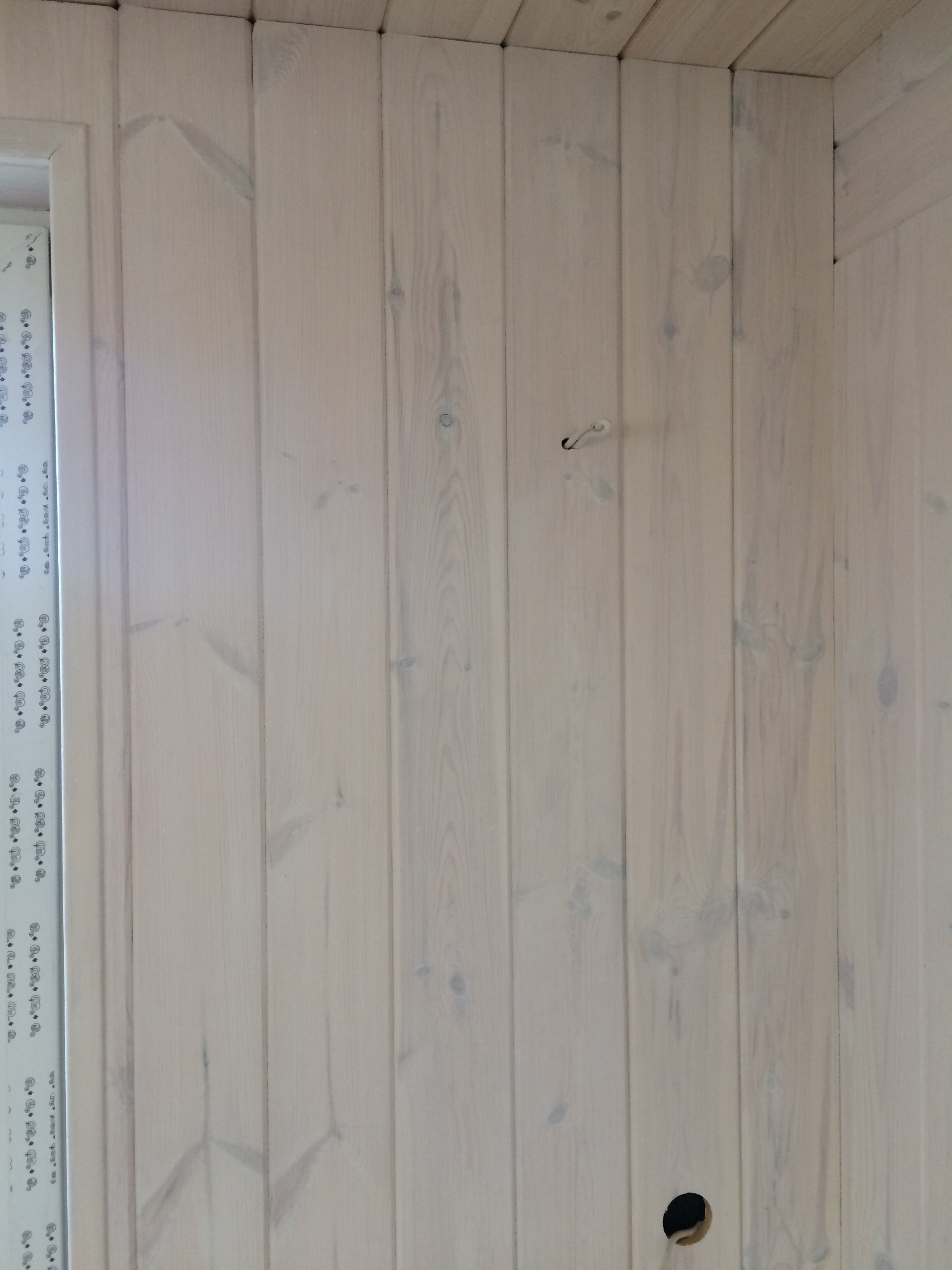

Telurka Опубліковано: 18 листопада 2018 Поділитись Опубліковано: 18 листопада 2018 Remmers wohnraum lasur weiss 300% белого пигмента по формуле GW-310 в два слоя кистью 1 Посилання на коментар Поділитися на інших сайтах More sharing options...

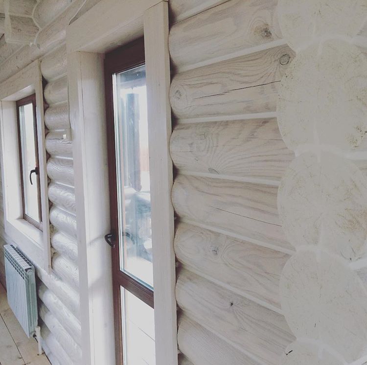

Дядя Виталя Опубліковано: 11 грудня 2018 Поділитись Опубліковано: 11 грудня 2018 Добавлю свои 5 копеек в тему, Remmers Wohnraum lasur в белом на внутрянке на бревне, довольно благородно, никаких трудностей в покраске, фактура хороша 7 Посилання на коментар Поділитися на інших сайтах More sharing options...

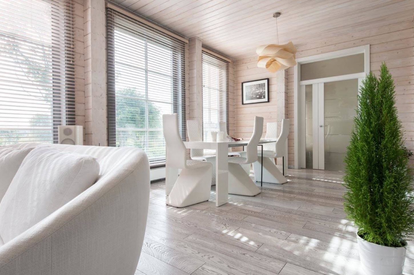

WonderHouse Опубліковано: 18 грудня 2018 Поділитись Опубліковано: 18 грудня 2018 Можно ли добиться такого цвета на сосновой вагонке/ИБ, и чем? Адлер справится, и веер тонов ооочень большой Посилання на коментар Поділитися на інших сайтах More sharing options...

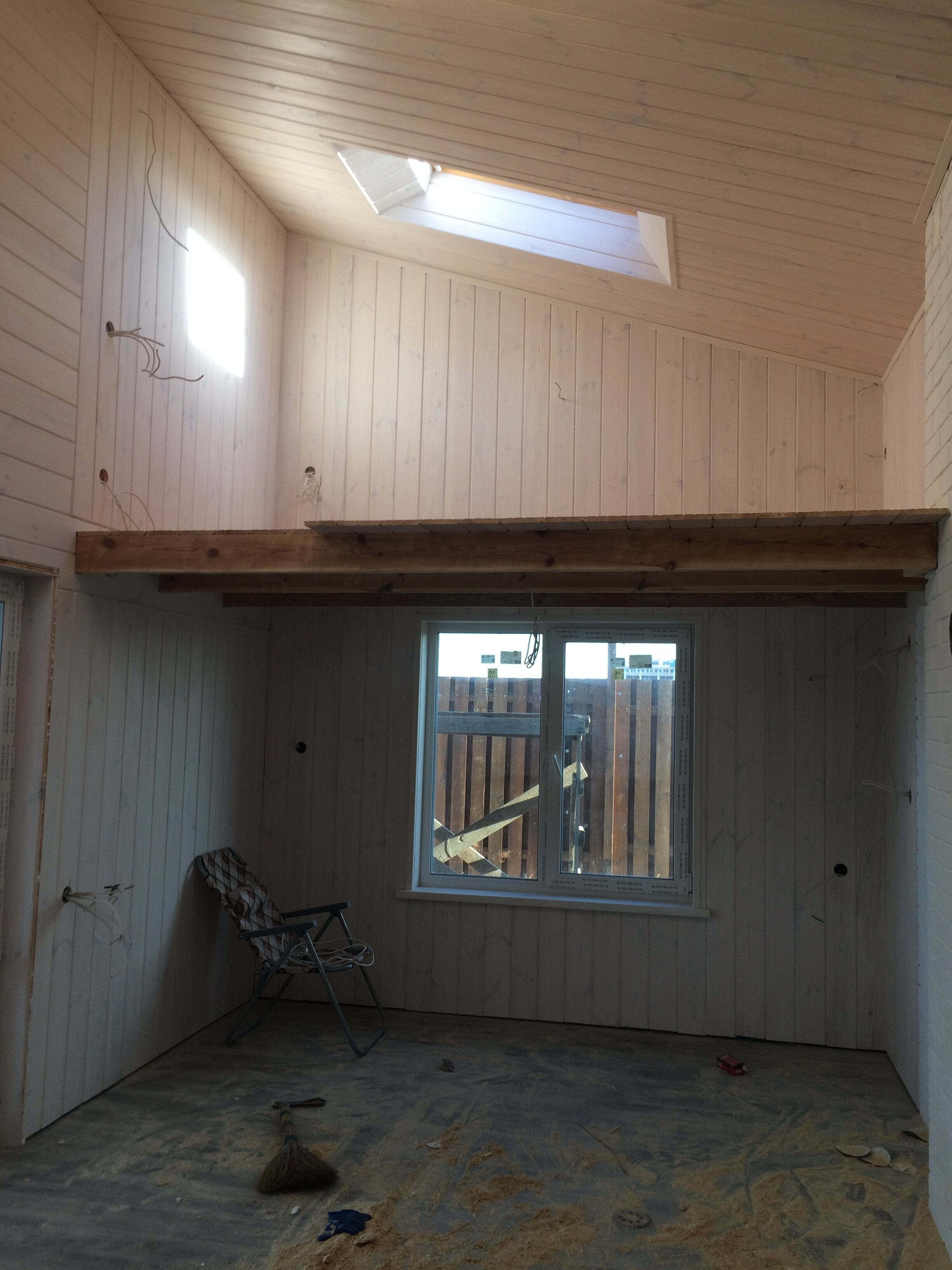

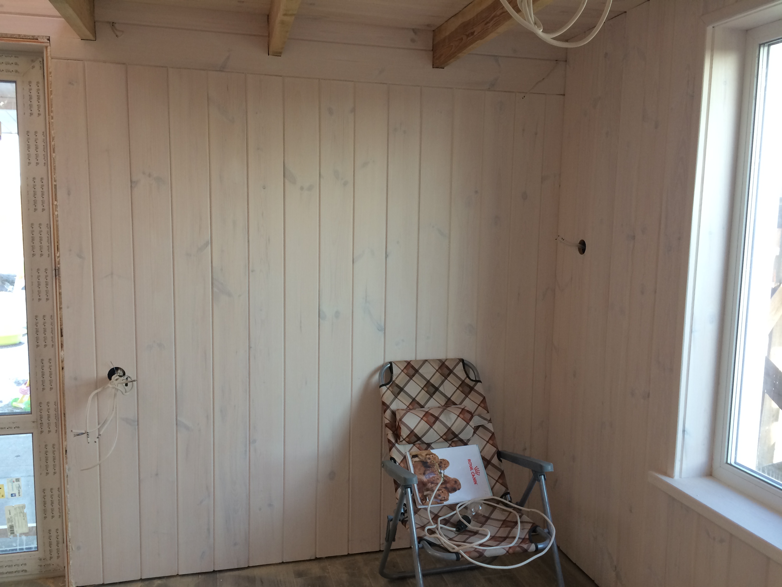

Андрей379 Опубліковано: 24 грудня 2018 Поділитись Опубліковано: 24 грудня 2018 Флюггер в два слоя Посилання на коментар Поділитися на інших сайтах More sharing options...

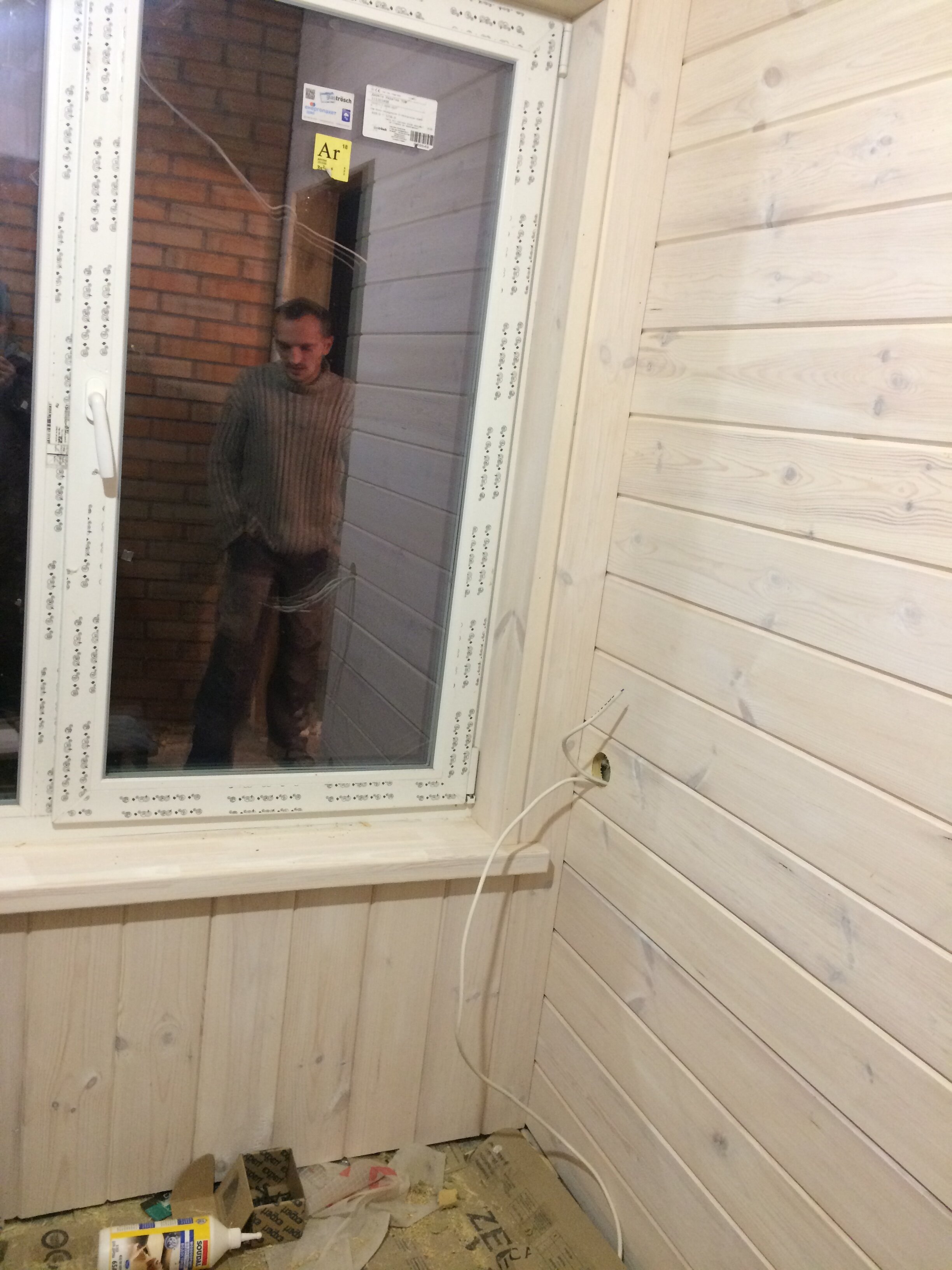

Андрей379 Опубліковано: 24 грудня 2018 Поділитись Опубліковано: 24 грудня 2018 Разобрались с краской наконец-то Оказывается есть разные формулы колеровки в белый цвет. Т.е. не только процент белого пигмента влияет, а и специфика колеровки. В общем попробовали заколеровать по другой формуле на 200% и по предыдущей на 300%. В итоге результат получился тот который мне нужен по цвету и там там, а по фактуре и тому как ложиться лазурь остановилась на wohnraum lasur weiss 300% по формуле 6W-310 пс специалист в FLP оказался очень адекватным, и помог во всем разобраться. Хотя я и «выносила ему» мозг пол часа , он стойко все объяснил, изменил колеровку в двух вариантах, сделал выкраски на месте (я даже приехала со своим куском имитации бруса) пока я не стала довольна результатом. И за все я дополнительно заплатила аж 15грн в общем рекомендую Как это? А что, производитель не даёт готовый цвет? Надо самому изобретать?)) Посилання на коментар Поділитися на інших сайтах More sharing options...

ukrfirstaid Опубліковано: 3 січня 2019 Поділитись Опубліковано: 3 січня 2019 Добавлю свои 5 копеек в тему, Remmers Wohnraum lasur в белом на внутрянке на бревне, довольно благородно, никаких трудностей в покраске, фактура хороша [ATTACH]642798[/ATTACH] [ATTACH]642799[/ATTACH] Чем заделывали швы между бревнами? Красиво. спасибо. Посилання на коментар Поділитися на інших сайтах More sharing options...

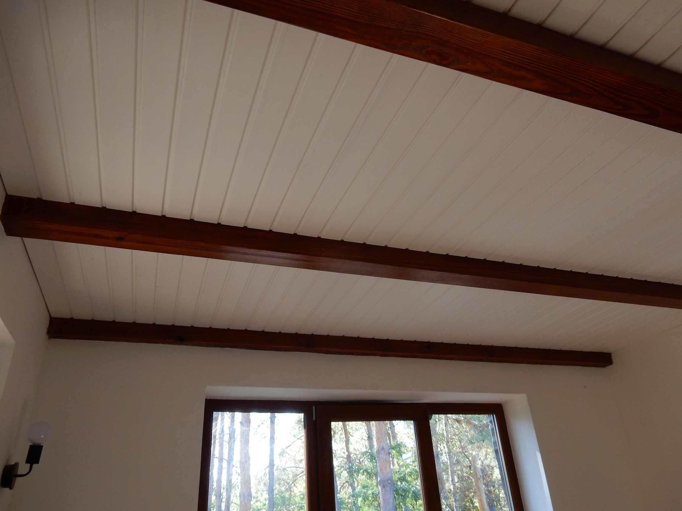

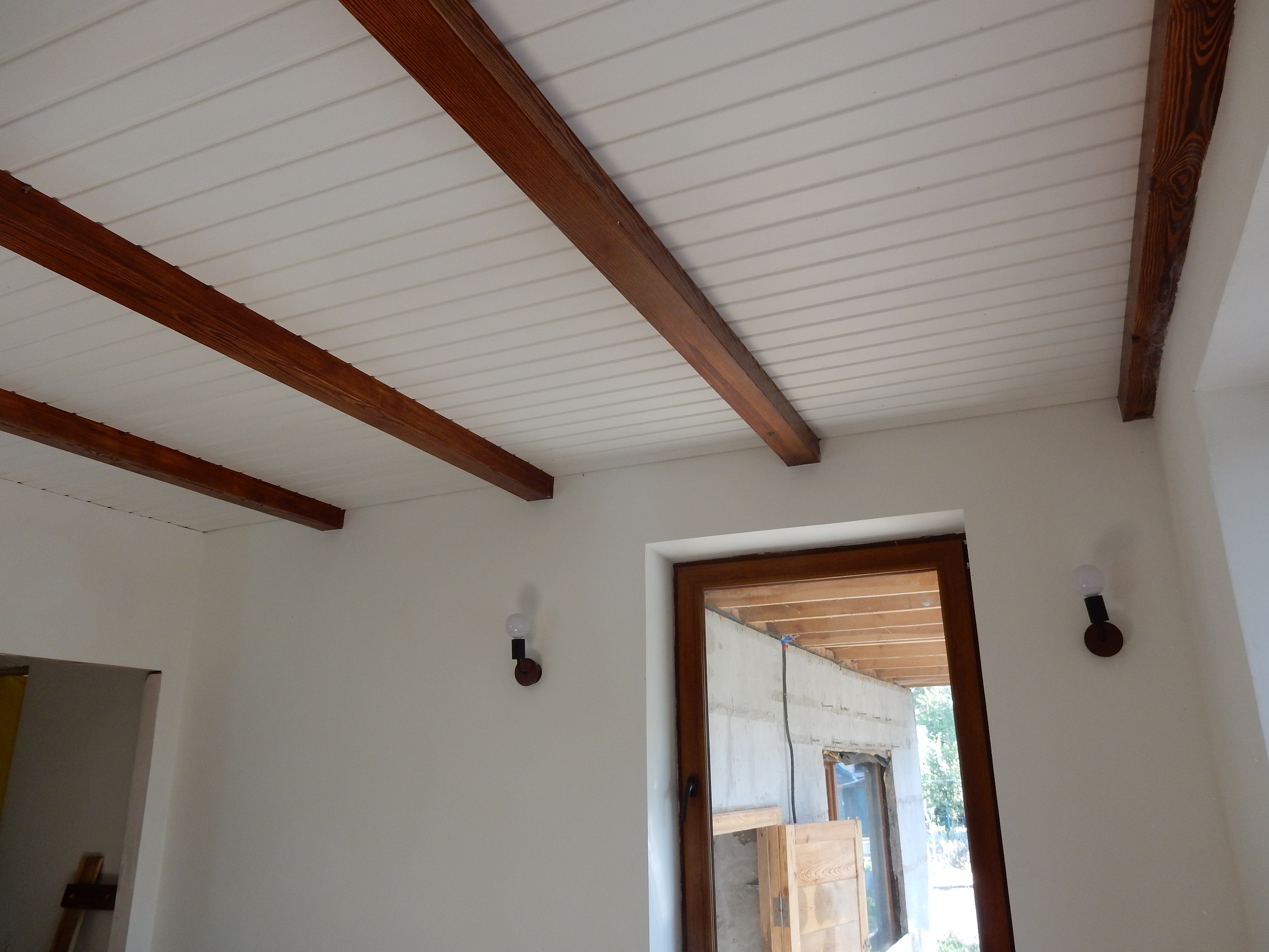

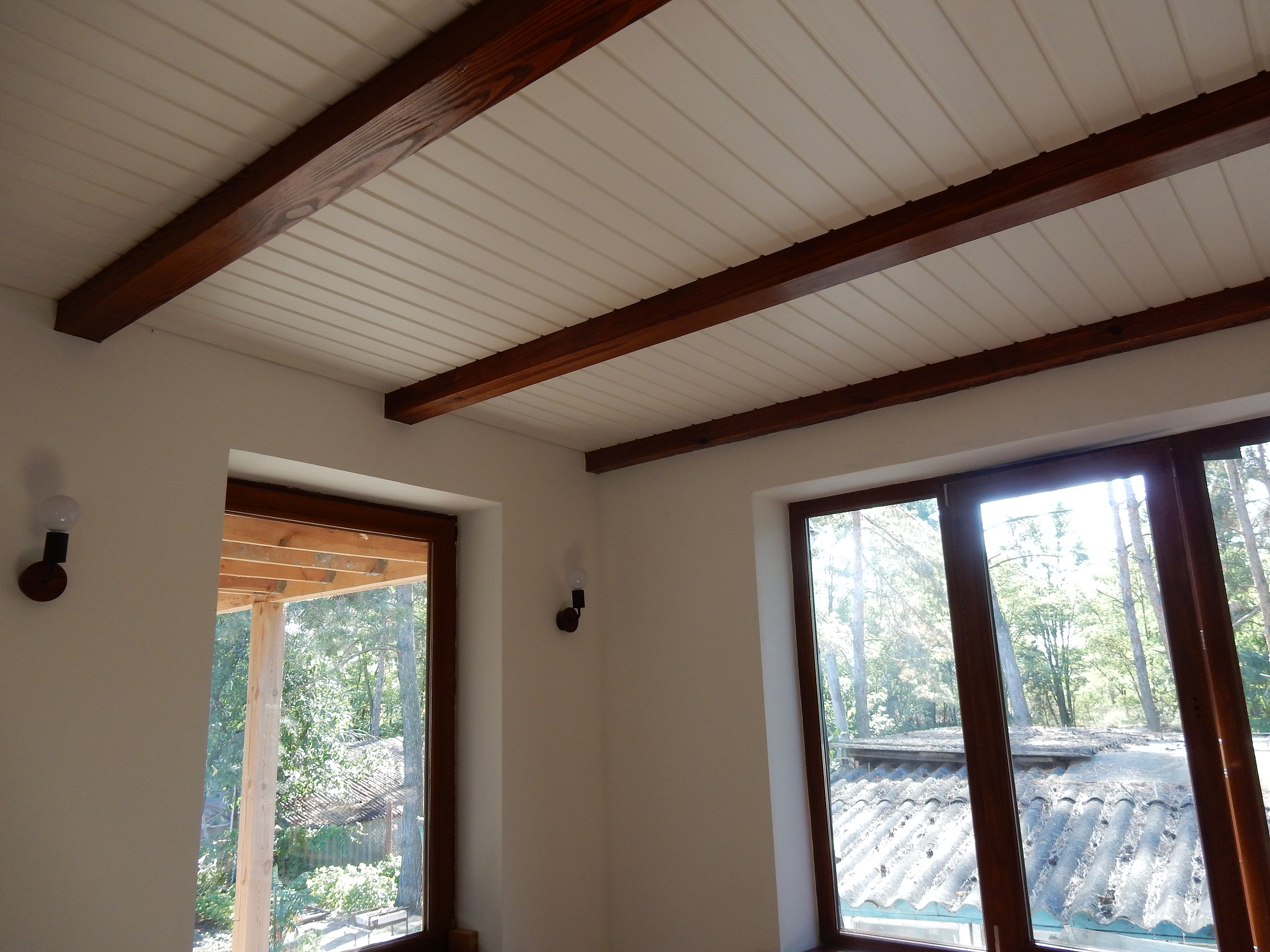

Igor1959 Опубліковано: 15 січня 2019 Поділитись Опубліковано: 15 січня 2019 Вот такой потолок в спальне 2 Посилання на коментар Поділитися на інших сайтах More sharing options...

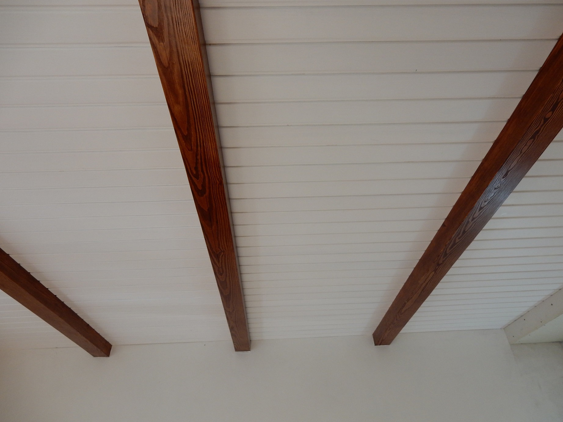

Igor1959 Опубліковано: 15 січня 2019 Поділитись Опубліковано: 15 січня 2019 (змінено) хотелось подобрать цвет на балках под цвет окон. Пользовался Реммерс, НК лазурь, смешали в магазине 200 Тик и 100 Венге, чисто на обум. Результатом доволен. Балки еще поверх лазури покрыл каким-то маслом-воск, уже не помню, в магазине дали. Вагонка липа, но сорт второй, да еще и по блату. Сначала заказал краски на водной основе, и ремерс, и адлер, еще кого-то, все не понравились, поэтому остановился на Рафалин акрил. Красил в два слоя. Змінено 15 січня 2019 користувачем Igor1959 1 Посилання на коментар Поділитися на інших сайтах More sharing options...
allanek Опубліковано: 15 січня 2019 Поділитись Опубліковано: 15 січня 2019 Пользовался Реммерс, НК лазурь, смешали в магазине 200 Тик и 100 Венге, чисто на обум. Результатом доволен. Балки еще поверх лазури покрыл каким-то маслом-воск, уже не помню, в магазине дали. Зачем в спальне красить тем, что предназначено для наружной окраски? Вы знали, что НК-лазурь предназначена для наружных работ? У меня ею покрыто всё дерево на террасе(грунт и лазурь) и свесы кровли дома, никаких лаков сверху. Красилось в 2012 году, никаких изменений не произошло, кроме осевшей строительной пыли. По окончании всех работ прошлись сверху лазурью для того, чтобы освежить цвет. Так что, если лаком покрывали для защиты-в этом не было необходимости, если только для усиления эффекта. Реммерс - достойный продукт, но справедливости ради отмечу, что стоянка покрашена краской другого производителя и результат, как визуальный, так и по стойкости к природным факторам, не уступает Реммерсу. Посилання на коментар Поділитися на інших сайтах More sharing options...
Igor1959 Опубліковано: 18 січня 2019 Поділитись Опубліковано: 18 січня 2019 Зачем в спальне красить тем, что предназначено для наружной окраски? Вы знали, что НК-лазурь предназначена для наружных работ? Знал, конечно, но пошел на ЧК-лазурь сознательно. Во-первых, уже был опыт работы с ней, у меня весь подшив криши ею отработан. Во-втортых, красил летом, в спальне жить сразу не предполагалось, и за два месяца все отлично выветрилось, сейчас запаха нет.К тому же, чисто по моему мнению, пропитки на водной основе не дают той естественности, как на раствотителях. Посилання на коментар Поділитися на інших сайтах More sharing options...

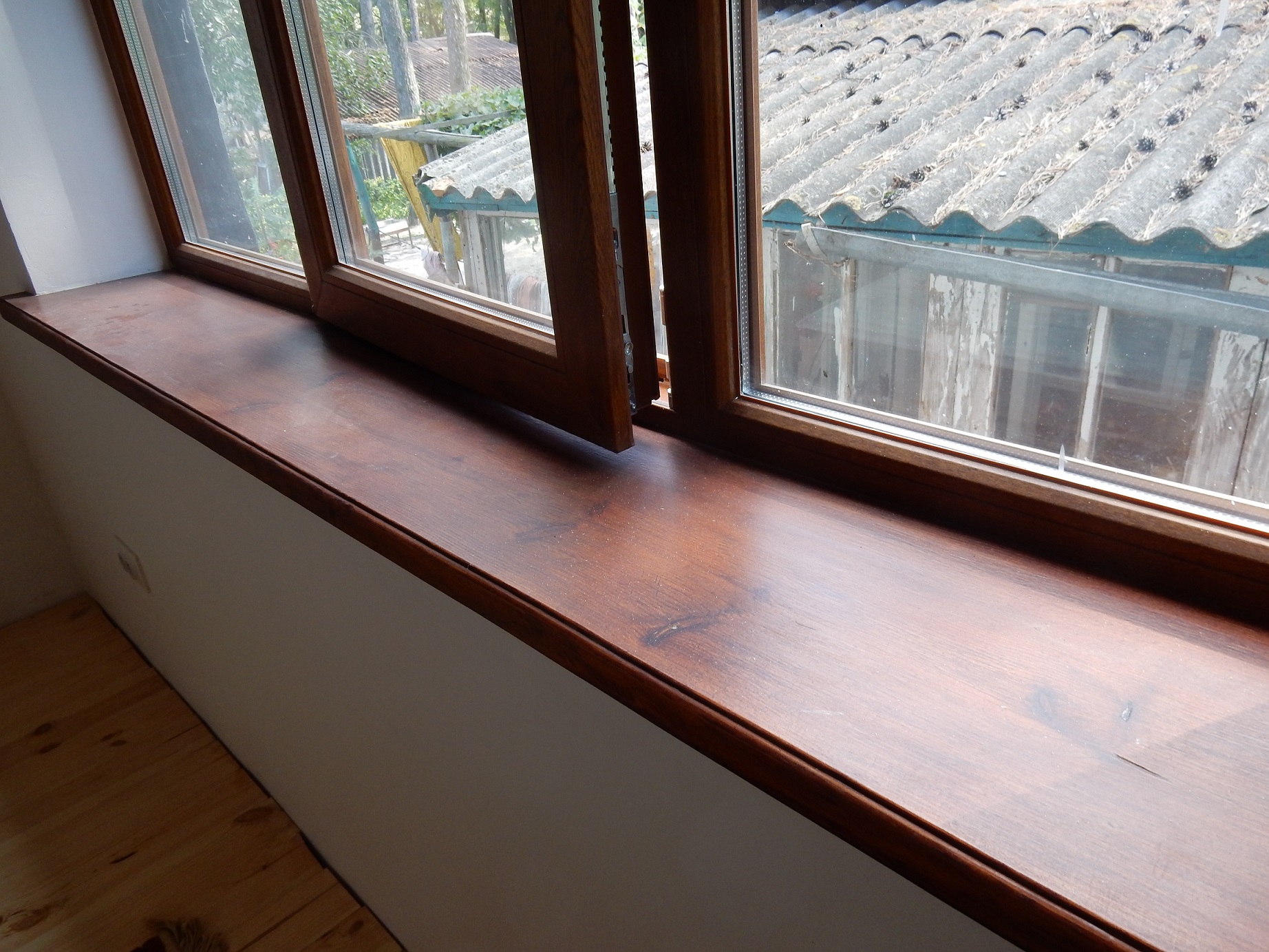

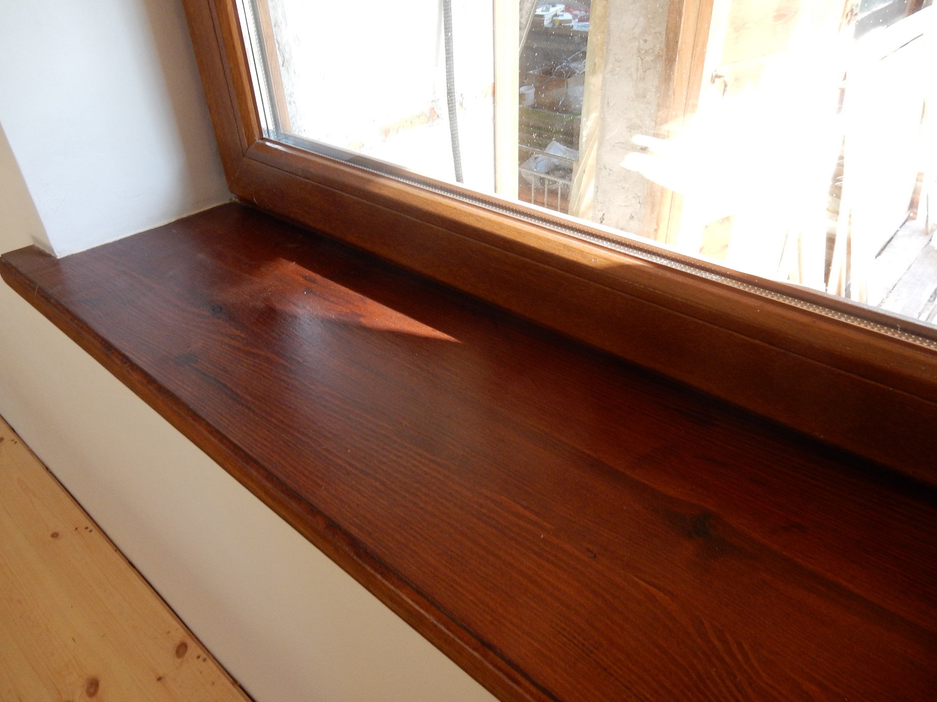

Igor1959 Опубліковано: 18 січня 2019 Поділитись Опубліковано: 18 січня 2019 А вот так я делал подоконник. Была толстая, широкая доска из сосны, досталась еще от предыдущего владельца участка. Процесс изготовления опущу, остановлюсь на покраске. В магазине красок мне предложили двухкомпонентный лак и морилку, по-моему тоже от Реммерс.Не дешевый, но мне его много не надо было. Взял. Пока строгал подоконник, занимался потолком, ...лак почти загустел!В магазине тихонько спросил, а можно ли чем-то разбавить? Говорят, нежелательно. Ну что делать, ведь сам виноват. Новый покупать? Решил рискнуть, разбавил пастворителем, 48-м или 50-м, не помню. Стал наносить, кисть была хорошая. Помучился, но результат оказлся все-же более-менее приемлемый. Для себя еще раз убедился-покупать краску надо только в специализированном магазине, донимать консультанта вопросами, и все будет ОК. 5 Посилання на коментар Поділитися на інших сайтах More sharing options...
