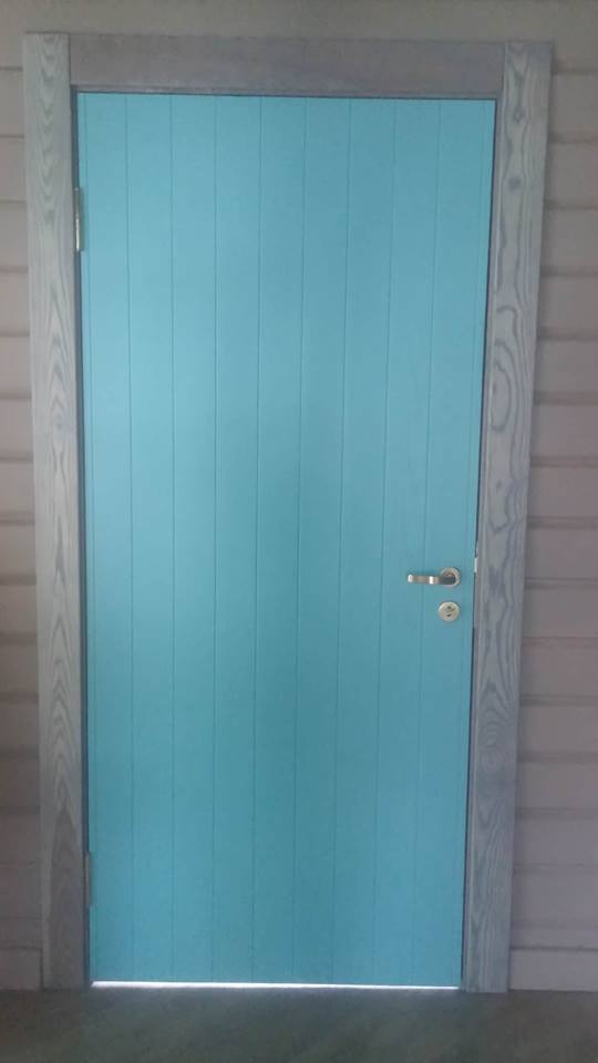

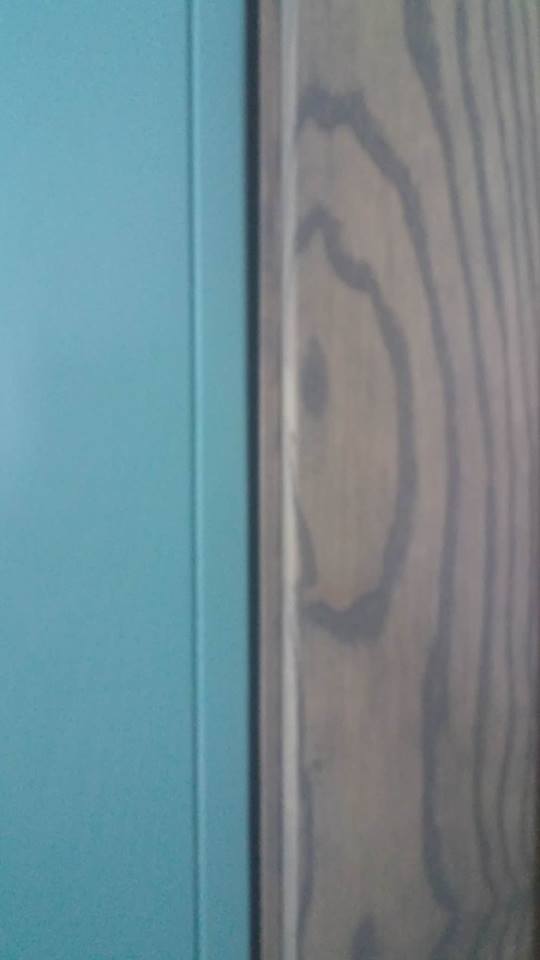

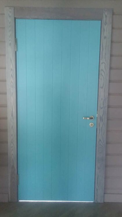

Да и вообще не знаю - принято ли красить фасады/двери из массива краской?
Принято...мои двери, тоже ясень
33455523_1717548638329974_8788910307880730624_n.thumb.jpg.62f965bb9c4c908a97f2f5d9427fc8bf.jpg
33475154_1717548564996648_7064409912662556672_n.thumb.jpg.a84a56a61ecc4b1063b9afb9b0329b96.jpg
Имя, сестра, имя! © В смысле - чем конкретно красили? И самое главное - сами красили дома или Вашей краской в цеху мастера?
Реммерс первий слой изолятор Н -160 и 2 слоя краска CL-440 , валиком в гараже

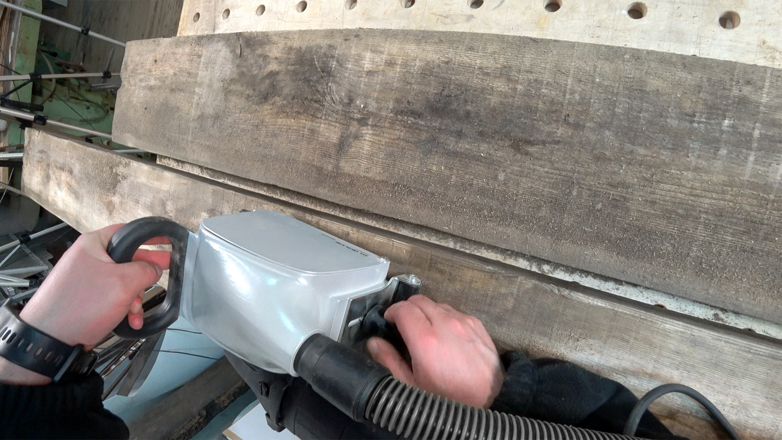

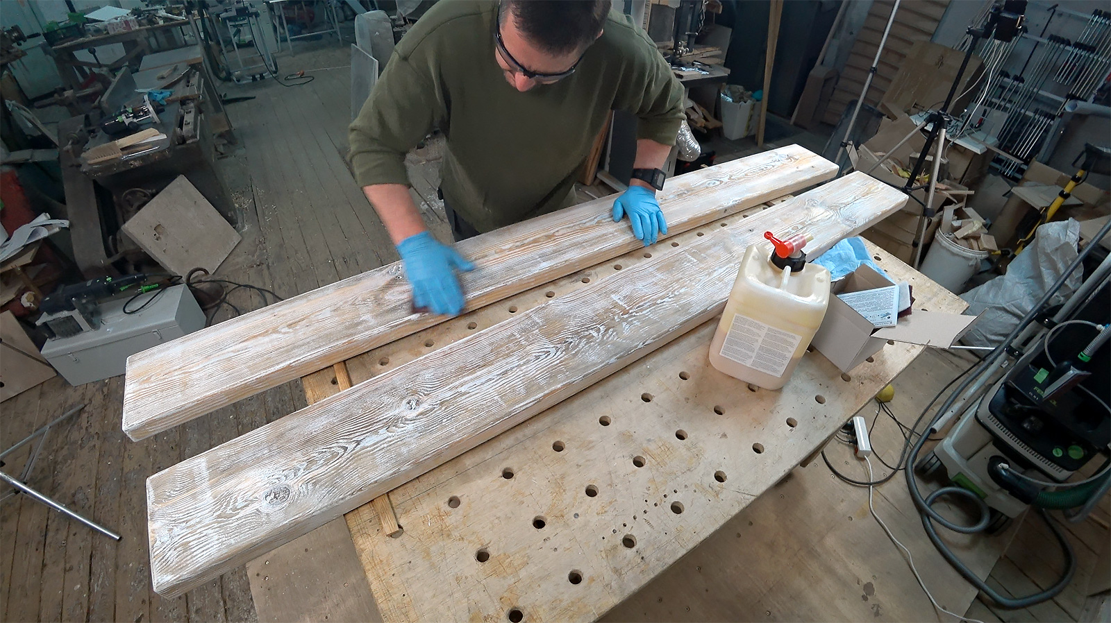

Как-то в апреле попросили сделать пару досок для уличных лавок. Но предупредили, что надо как-то их обработать, чтоб степень привлекательности была нулевая. Доску для этого привезли настолько грязную, что пришлось изрядно потрудиться, чтоб ее очистить перед обработкой.
В процессе она была пропитана специальным маслом для наружных работ, а затем окрашена водной краской, поверх которой был нанесен еще один слой масла. В итоге вышло нечто малопривлекательное по виду, но идеальное в тактильном плане. Без ворса и заноз.
На фото фрагмент того, что было в начале и финиш.
