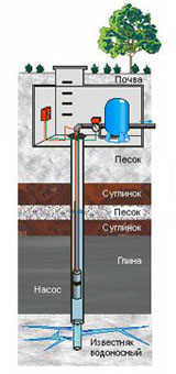

Собираемся весной бурить скважину и потом заливать цоколь. При этом придется решать проблему подвода труб, утепления их, обустройства кессона и т. д.
Все эти проблемы решатся сами собой если пробурить скважину на месте будущего дома, так чтобы она выходила в котельную.
Можно ли так делать?
Есть ли у кого подобная конструкция?
Чем это может быть чревато?
Это чрезвычайно удобно и полезно иметь скважину в доме..

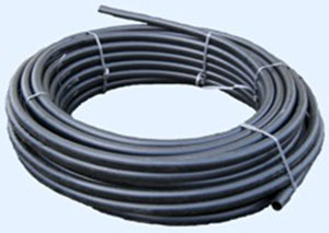

Если по обсадной - -то при толщине 32 мм( как раз скважинного насоса ) она скручивается в бухту 120 сантиметровым диаметром, а кроме этого это Вам так же для расширения кругозора - трубы можно и кусками ставить - есть специальные опайки для таких вариантов - совсем как паяют трубы отопления.. И недорого - замена такой трубы на 50 метров обойдется примерно в 100-120 баксов (если принципиально то фигня для человека который строит дом в 300000 баксов.)
Да и кстати если уже старые скважины стали так прочищать - -то в чем проблема -- рисунок станины на которой люди зарабатывают не первый год таская по подвалам и делая дырки в земной коре я присоеденил - любуйтеся...
(ссылка устарела)
Там же фото бухты что бы не разводить прения о гибкости и применяемости - -тоже с того же сайта. Не жеолаете ли позвонить людям и уточнить - -делают ли они по подвалам скважины ?

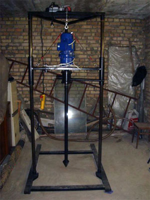

в дырку от этой станины можно всунуть....я промолчу, а не глубинный насос.
Если есть такая станина классная, зачем люди тратят по 20-40 тыс грн на бурение толковых скважин, то, что вы мне показали-развод для лохов, не более....Хотя я знаю вы сейчас скажете, что есть хорошая вода и на глубине 20 м и незачем бурить глубокие скважины и ставить глубинники......я в таком случае ничего не отвечу
Платить деньги за комфорт наемного человека в наше время позволяют себе только очень расточительные люди.
да ради Бога, только потом при неприятностях за вот такие доставания насоса платится в 2 раза больше, чем за "разложить по огороду"

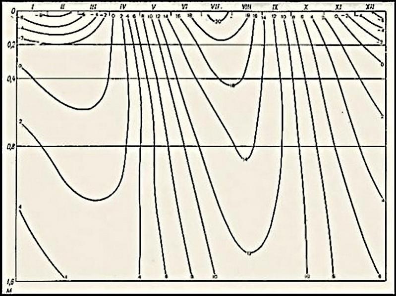

ну и чтобы окончательно подтвердить свои слова о грунте воспользуюст вашим же источником инфы
"Утепление стен неотапливаемых подвалов, на первый взгляд, лишено практического смысла, но это не совсем так. Дело в том, что температура грунта на глубине 2 м никогда не опускается ниже 5-10 °C, поэтому правильно выполненная теплоизоляция стен подвального помещения позволяет в зимний период поддержать температуру 5-10 °C без дополнительного отопления."
(ссылка устарела)
или
"Универсальным источником тепла для теплового насоса является грунт, естественная температура которого на глубине более 2 м в течение всего года мало отличается от +10OС."

Цитата:"Можно ли устроить скважину прямо в доме? Казалось бы как хорошо - не нужен трубопровод, утепление... Однако располагать скважину в подвале дома нельзя, даже если сам дом еще не построен, т.к. обслуживание и ремонт (замена насоса, профилактика и т.д.) требует применения крупногабаритной техники, доступ которой в подвал дома невозможен. "
Источник: (ссылка устарела)
Речь конечно же идет для серьезных скважин, а не для дырочек с помощтю малогабаритной бурилки на станине.
Но как всегда: дело хозяйское, где бурить скважину и каждый домостроитель сам для себя решает .....
Вот ИМХО правильное решение:
Вам дал уже ссылку на глубину промерзания грунта в Киевской области 130 см.
Никаких ссылок вы мне не давали, это раз....сами бы погуглили сначала, а вот я вам дал конкретную ссылку где указана глубина промерзания для КО.
А по грунтам я вам дал ссылку чтобы показать почему в приямке тепло, да потому что его грунт греет вот и все.
И еще Если на земле лежит такой слой снега как сейчас, то он является недетским утеплителем и даже при -25 труба не замерзнет даже на глубине 1 м, не говоря уже об 1,2.
Для справки: 10 см только что выпавшего снега так же утепляют как и 5 см пенопласта.
А 40 см уплотненого снега заменяют 5 см пенопласта.
(ссылка устарела)
При чем тут температура в подвале ? Вы говорите про приямки или ушли уже в область общих знаний ? Причем сравнение подвала к отдельностоящему приямку? не отвлекайтесь от сути вопроса. Вы утверждаете что на глубине 1.5 метра - -температура +10 градусов в грунте зимой ? вот Вам изоплет - поможет понять что это не так - а то поначитались тут маркетинговых брошюрочек от продавцов и в неведении (это та же тема что и 104 % КПД у турбо конденсационных котлов.. угу .. Щас!!!). 8-)
Где не видно температуры на рисуночке- -пусть Ваше воображение дорисует кривые.
А если температура падает ниже -20 - -то картинка плывет вниз. Но при приямке - - где нету грунта и есть просто крышка сверху - ситуация еще более сложная - -бетонная крыша промерзает на ура - -и температура на дне приямка на глубине 1.5. метра будет гораздо ниже чем температура на той же глубине но в грунте. Улавливаете ? Спорить будете ?

И комментарий на счет рисунка со скажиной - - мы обсуждаем артезианскую скважину с ценой обустройства в 300 $ за погон или именно ту дешевую дырочку задача которой подавать чистую воду в частный дом площадью 200 метров ?

Вы утверждаете что на глубине 1.5 метра - -температура +10 градусов в грунте зимой ??
это вы зря, приведите мое сообщение в котором я это заявил????
На такой глубине если над слоями грунта тоже грунт температура около 2-3.
прочтите тему топикстартера. Мы обсуждаем скважину)) а не дырочку.
