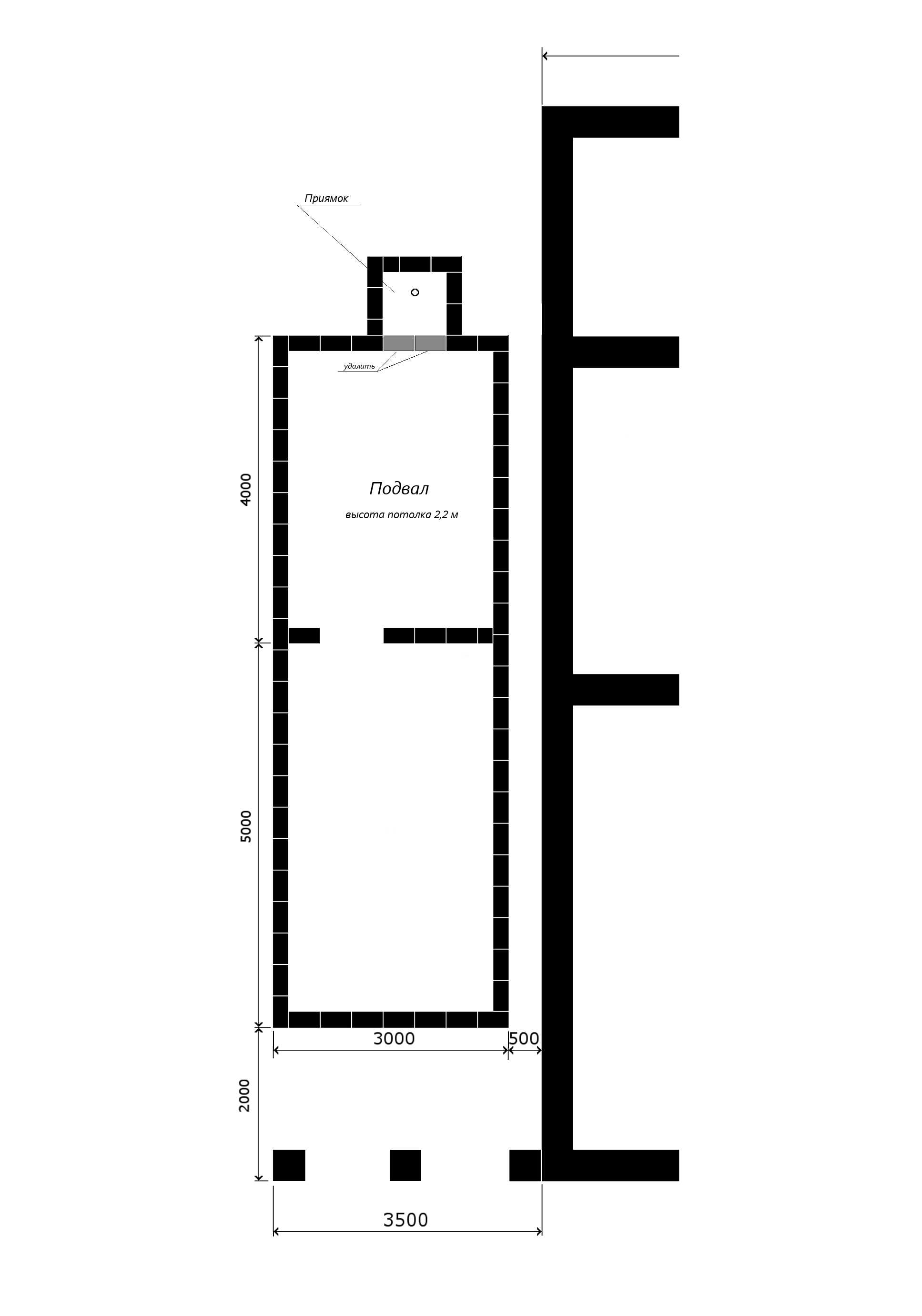

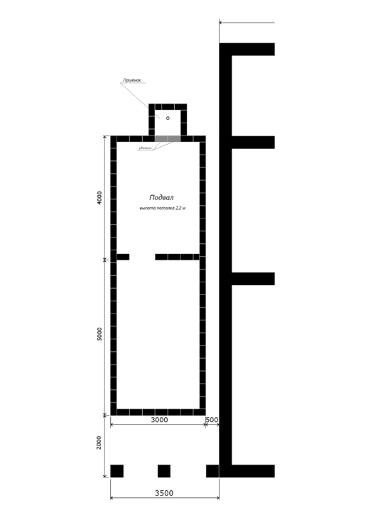

Имею подвал залитый монолитной бетонной плитой, стены подвала из шлакоблока, грунт чернозем 50 см, глина 50 см, дальше песок, подвал сухой, грунтовые воды низко. Хочу пробурить скважину рядом со стеной подвала, потом удалить грунт и сделать приямок, который будет накрыт бетонной крышкой. Крышка приямка будет присыпана грунтом, сверху будет тротуарная плитка, т.е. при необходимости плитку можно снять и получить доступ к скважине. Вырезаю шлакоблоки в стене подвала и имею доступ к скважине из подвала. Как вам такой вариант? По моему он решает многие проблемы. И еще есть один вопрос к специалистам: если пробурить скважину сейчас, а начать эксплуатировать летом, какие проблемы могут возникнуть? Глубина скважины примерно 40 м.
