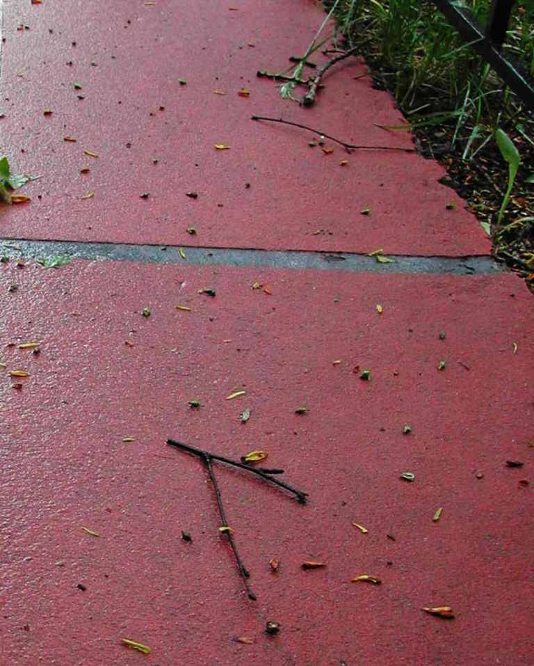

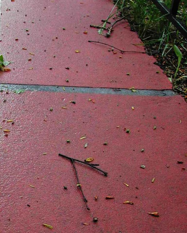

Грунта АКВАДУР достаточно для покрытия бетонной отмостки частного дома или необходимо еще чем-то из Гипердесмо покрыть? Змінено користувачем Aktsent
Аквадура не достаточно.
По нему надо сработать Гипердесмо.
При желании слой Гипердесмо посыпать чистым (просеянным) речным песком.
Получится что-то такое.
Здесь применен Гипердесмо цвета Теха.
Один слой Аквадура + один слой Гипердесмо, я правильно понял?
И еще вопрос - на Вашей фотке виден шов - термокомпенсационный?
PS Скидка 10% для форумчан еще действует?
На фото не шов. Это просто при нанесении Десмо применили малярную ленту, чтобы типа, стилизовать "под плитку". И там для получения большей толщины сделали двойную посыпку песком.
То есть, Гипердесмо - песок -Гипердесмо- песок.
Порог такой.
- Аквадур = 0,2-0,25 кг на 1 м кв.
- Гипердесмо = 0,3 кг на 1 м кв.
- Гипердесмо = 0,3 кг на 1 м кв + песок
Можно сделать эконом вариант.
В любом случае перед нанесением ОБЯЗАТЕЛЬНО убрать верхний слой стяжки. Так называемое цементное молочко.
