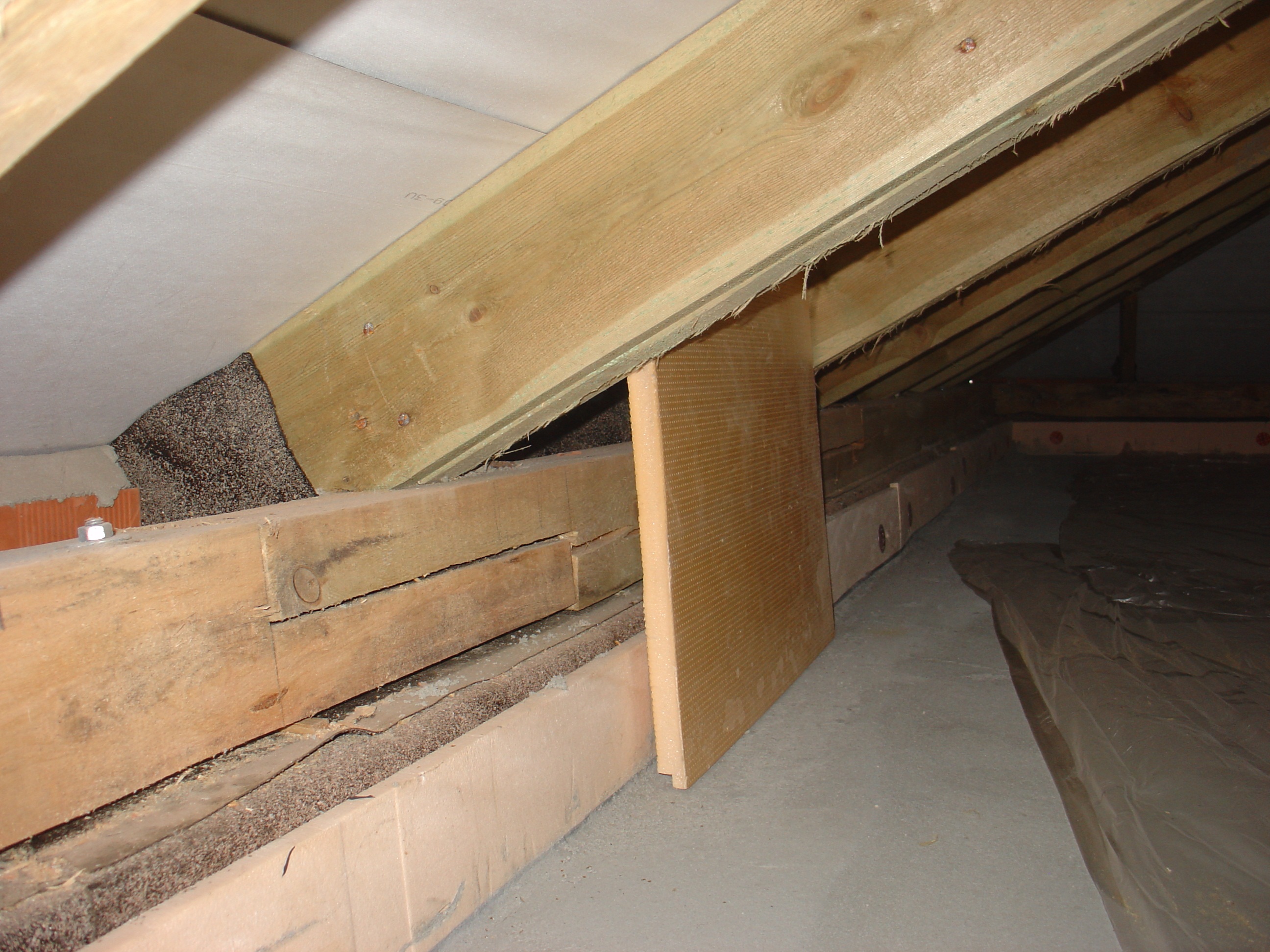

В каждом доме (со скатной кровлей) должны быть паропроницаемыми и перекрытия и сама кровля, чтобы испарения, (поднимаясь с теплым воздухом вверх (физика)) могли удалиться...
стесняюсь спросить:) дык какого лешего, эти «редиски» кровельщики ,тулят паробаръерные пленки в «кровельный пирог»? БЕЗОБРАЗИЕ!
И вот ещё, если с паропроницаемым перекрытием, более-менее понятно, то из какого паропроницаемого материла может состоять сама кровля,для меня загадка!( речь идет не об «шевченкивськых хатах» или вигвамах...)

стесняюсь спросить дык какого лешего, эти «редиски» кровельщики ,тулят паробаръерные пленки в «кровельный пирог»? БЕЗОБРАЗИЕ!
Они пытаются защитить, оградить негидрофобную, воздухопроницаемую вату от испарений влаги из дома, нагружая процессом вывода влаги вентиляцию (что в энергосберегающем строительстве есть не очень хорошо), не всегда это у них получается, :)... я бы сказал очень редко получается:

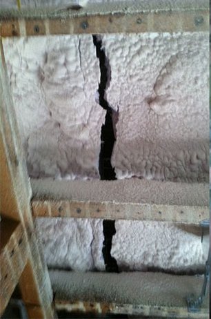

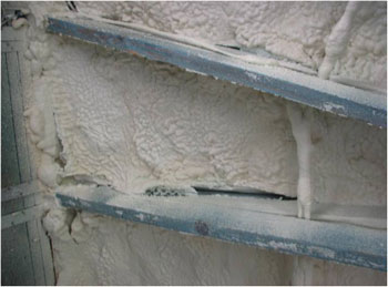

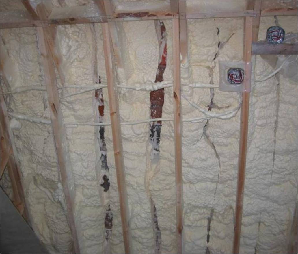

2. Твердые пены рано или поздно отлущиваются от живих деревянных конструкций, образуя трещины... или дерево, обпененное твердым, паронепроницаемым пенополиуретаном начинает гнить, не имея возможности вывести из себя лишнюю влагу...
2.3. Древесина должна быть прямослойной, без сучков и других пороков, влажность древесины не должна превышать 12%. Такие детали из древесины малостойких в отношении загнивания пород (береза, бук) должны подвергаться антисептированию.(СНип)
По логике, если конструкция изготовлена с соблюдением всех норм,покрыта гидробаръером и кровлей, то нанесенный с низу паронепроницаемый ппу,отлично справится с ролью пленочного паробаръера (который обязателен при традиционном методе утепления)
Обоснуйте Ваше утверждение, по гниению древесины и какой то лишней влаги,из-за напыления жестких ппу
По поводу отлущивания и растрескивания ппу от живых деревянных конструкций (может, Вы растущие имели в виду?)
Скажу,что от древесины (отвечающей строительным нормам)напыленный жесткий ппу,«зубами отрывать придется» ,не зависимо от окружающей среды!
И это не в теории, а могу показать на примере,напыленного в 30-40 мм. ППУ (около 40-й плотности,прям по стропилам и обрешетке двухскатной крыши).Не хочу Вас огорчать, но по прошествии 12 лет, ни отлущивания ни трещин ппу нет!
Ну нет, так нет...:D
26555053_failed_spray_foam.jpg.650x0_q85_crop-smart1.jpg.b96c2b90a4f03af1e87b7741205a868e.jpg
нормально!;)смотрится на фотках канадская пена:flag1:
(ой!..чё эт я:( ведь всё, шо "плохо выглядит" на фотках,по умолчанию- не айсинин!)
Я искренне восхищен,если Вы способны определить по таким фоткам,чья химия, и какой плотности напыленный продукт!Ж-)

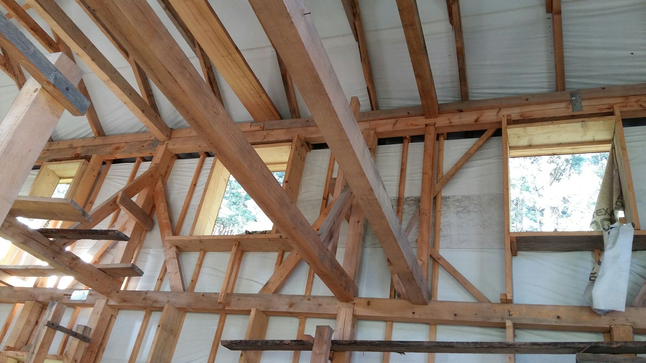

Будую собі будиночок. Каркасний. Він буде 100% пасивним, а в перспективі і активним!
Мои поздравления!
А темку о своей стройке заведёте? Думаю многим было бы познавательно.

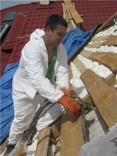

полностью согласен, с данной технологической картой напыления!

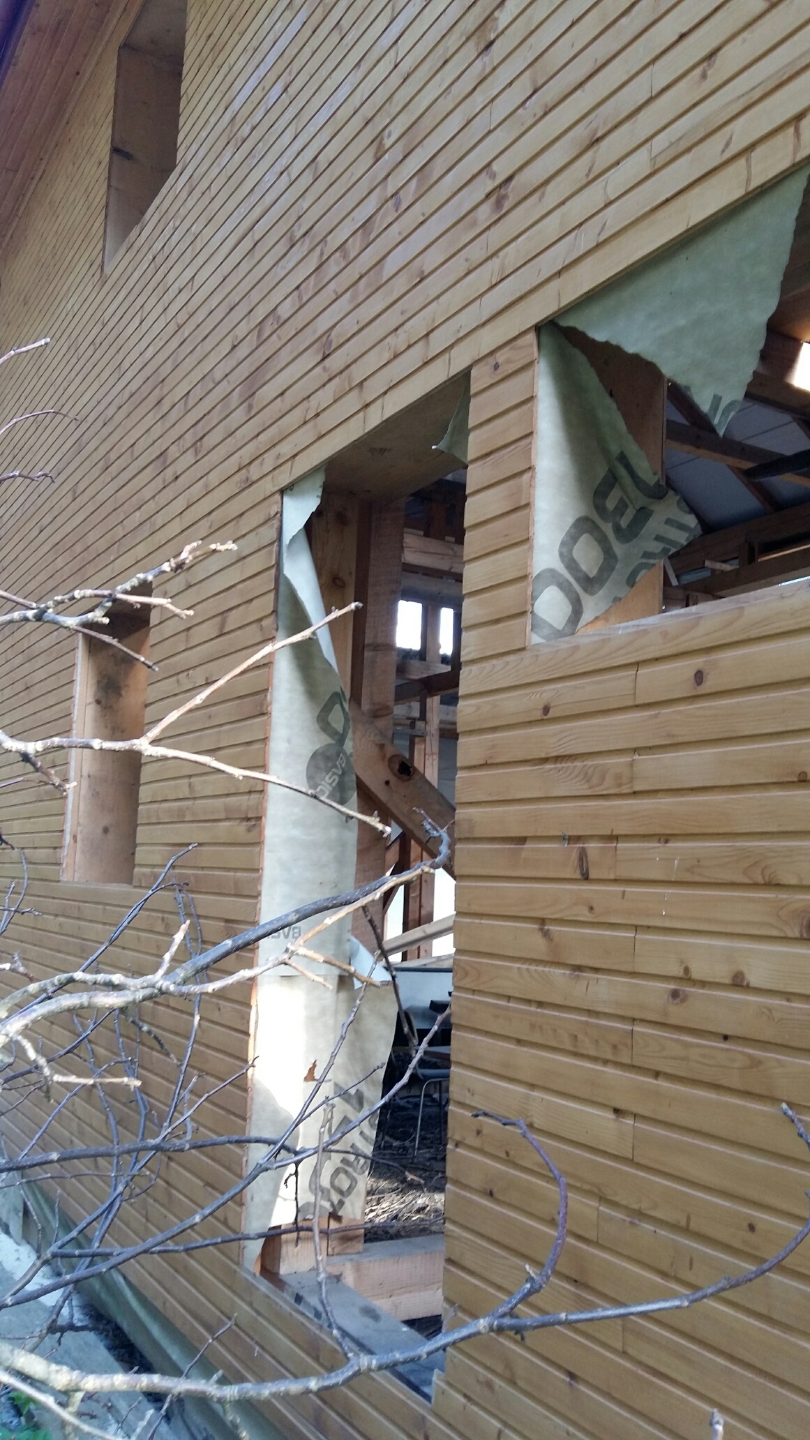

А , как Вы это сделаете,в своем доме, без доступа к наружным плоскостям мауэрлата www.stroimdom.com.ua/forum/sh...45#post3910345 (вагонка,мембрана,кровля???)
А , как Вы это сделаете,в своем доме, без доступа к наружным плоскостям мауэрлата (вагонка,мембрана,кровля???)
Иногда достаточно разобрать вагонку на мансарде, чтобы добраться до запенивания мауэрлата, иногда приходится разбирать пол перекрытия, иногда подсуфитку снимаем вокруг дома.... а иногда заказчик соглашается разобрать и поменять всю кровлю, только бы ему наконец то было по настоящему тепло, и не приходили сумасшедшие счета за газ...
Видео выше - запенивание мауэрлата извне, это как раз случай полной замены и утеплителя и кровли.

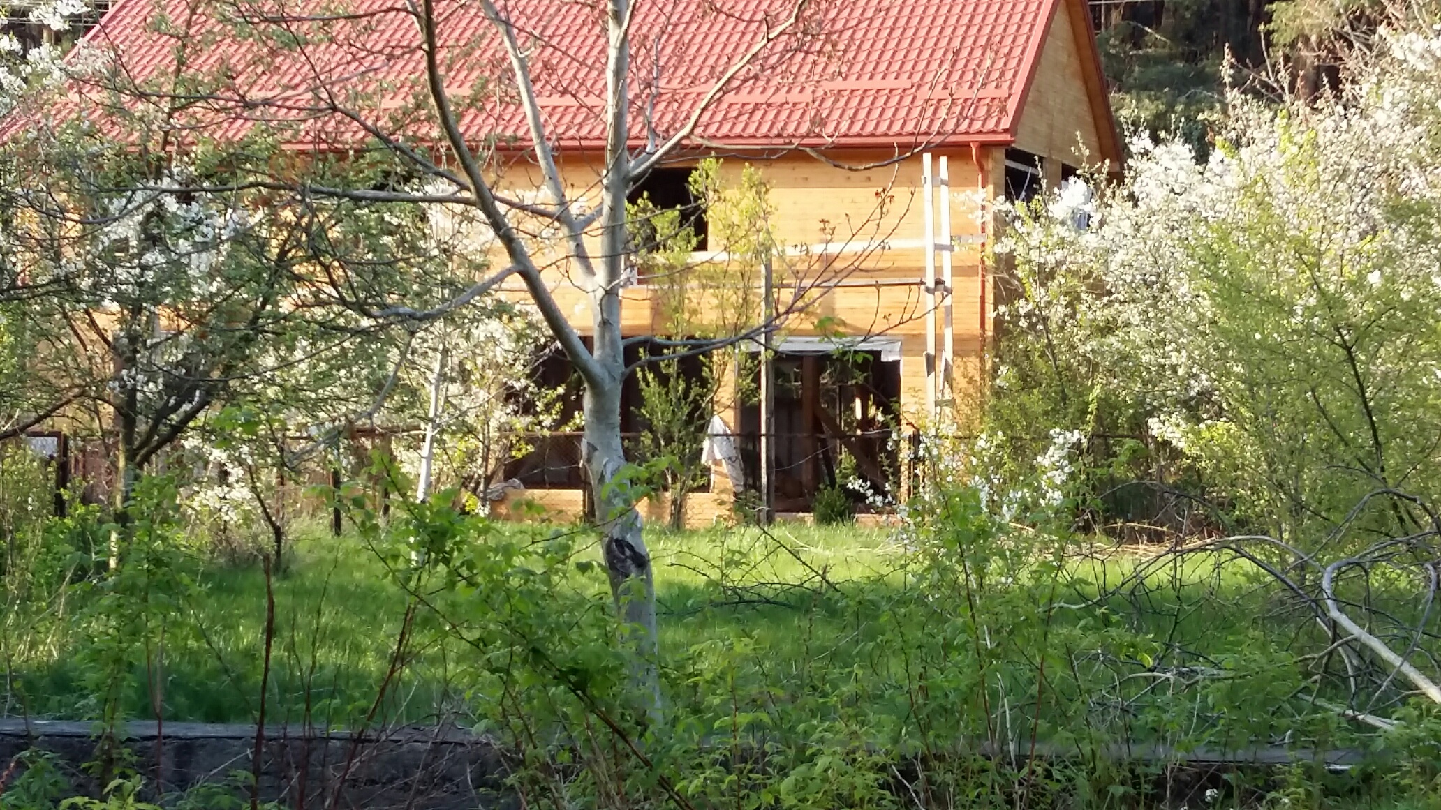

Зачем используешь одну из самых дешевых и плохих мембран? Ведь для себя строишь! Позвонил бы, я тебе Тайвек дал или Доркен (Юту) на худой конец.
И вот я в Славкуве у Брна в Чехии на презентации активного дома Лико-Ной, полностью утепленного айсинином. Этот домик получил высочайшую награду: "Самый экологичный офис Чехии!"
Тут видео:

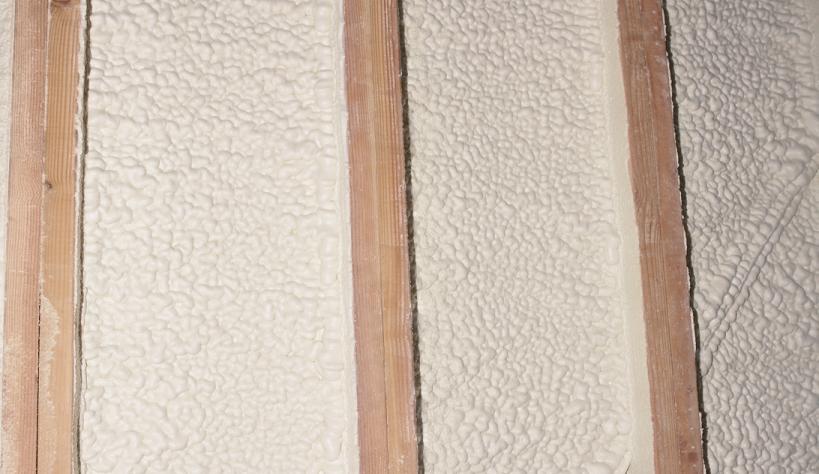

Я дуже неохоче називаю вартість запінення людям, котрі просто хочуть знати ціну за якусь конкретну одиницю виміру, просто тому, що це досить дорого. Однак, коли ми з замовником сідаємо за кошторис комплексу заходів по енергозбереженню, то виявляється, що конкретно гарантованого результату за допомогою нашої дорогої екопіни досягнути набагато дешевше, а ніж з традиційними повітропроникними утеплювачами. І це окрема і дуже важлива тема: герметизація огороджувальної конструкції, повітряний бар'єр, паропроникність... контроль за комфортним мікрокліматом в приміщенні, потужність опалення та охолодження... - всі ці речі стають набагато доступнішими по вартості і простішими в досягненні...
  • 4 тижні потому...
Сейчас на рынке развелось очень много дешевых, некачественных пен, которые, или ссыхаются, или рассыпаются в пыль уже через несколько лет, в процессе эксплуатации... другие впитывают влагу и создают благоприятный микроклимат для гниения, образования плесени и грибков... Мы часто встречались с такими случааями недобросовестного и непрофессионального подхода к утеплению и термомодернизации. Наша экопена - настоящая, Канадская, от компании Icynene, на которую канадцы у себя дают пожизненную гарантию, а мы на 25 лет, что пена не только не протухнет и не скукожится, но и сохранит в полном объеме все свои технические характеристики во время всего срока эксплуатации! www.icynene.com/en-us
Здравствуйте. Сколько будет стоить утеплить пеной 140 м2 чердачного перекрытия на черновой пол (доска) в Киевской области?
Если говорить о толщине напыления 10 см., то 140 квадратов, это 14 кубов, плюс 2-4 куба на запенивания мауерлатного пространства по периметру, и того 16-18 кубов. Розничная цена - 200 долларов за куб с работой. Если окажется, что там все просто и удобно, может быть скидка, даже 10%
- это было предложение на экопену Icynene, с сертификатами экологичности, горючести и с гарантией 25 лет.
могу предложить не совсем экологичную, сомнительной паропроницаемости и гидрофобности китайскую или польскую пену, без гарантии, существенно дешевле.
