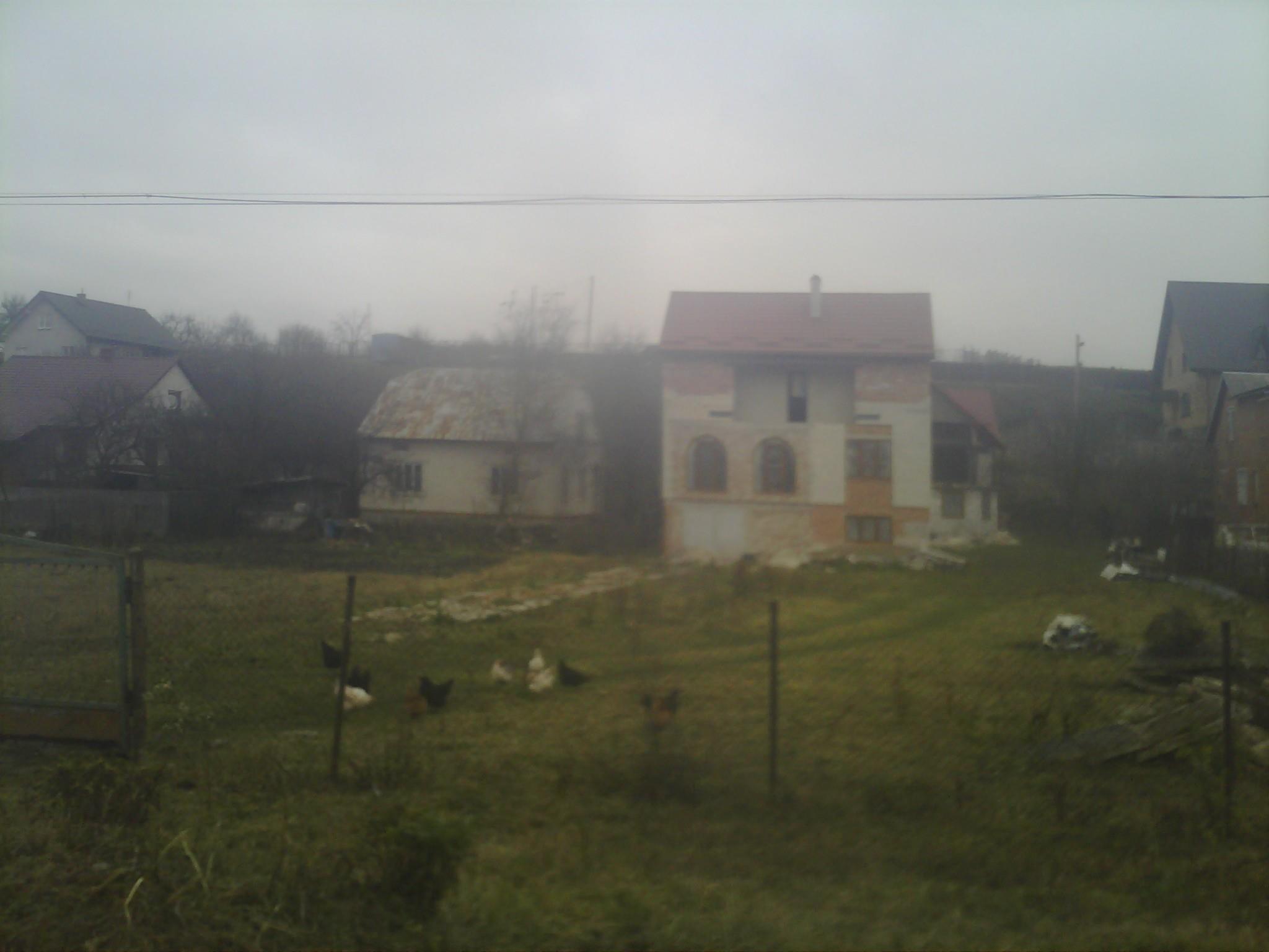

У Эрнтц на этом форуме был рассказ про экологичный пассивный дом,
Рассказ то был, а вот дом оказался не пассивным, а... Ну во общем, кому интересно, тот почитает.;):beer:
Давайте простим женщину, которая в своей гордыне приняла желаемое за действительное! В конечном результате она привлекла внимание, и строителей и потребителей, к жизненно необходимой проблеме, - строительству энергосберегающих, пассивных и энергонезависимых домов!

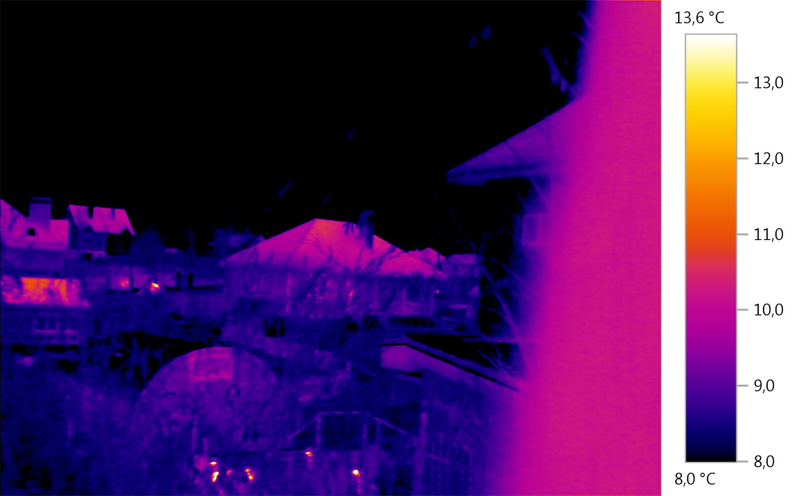

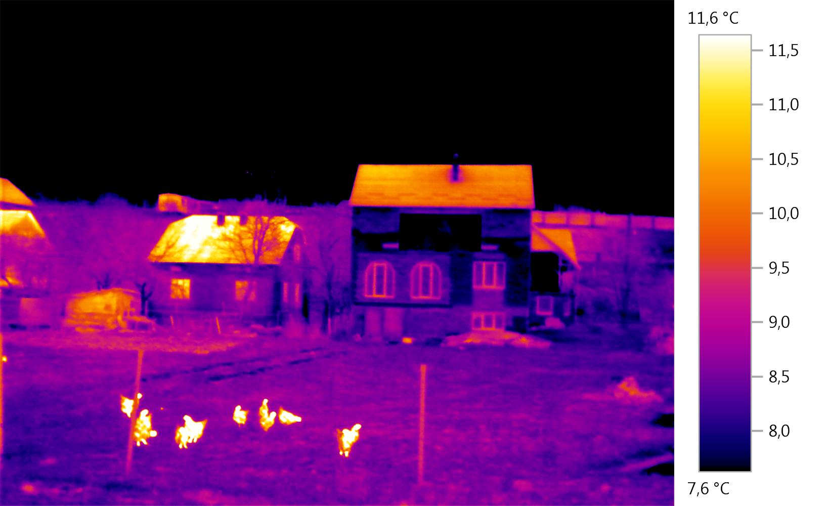

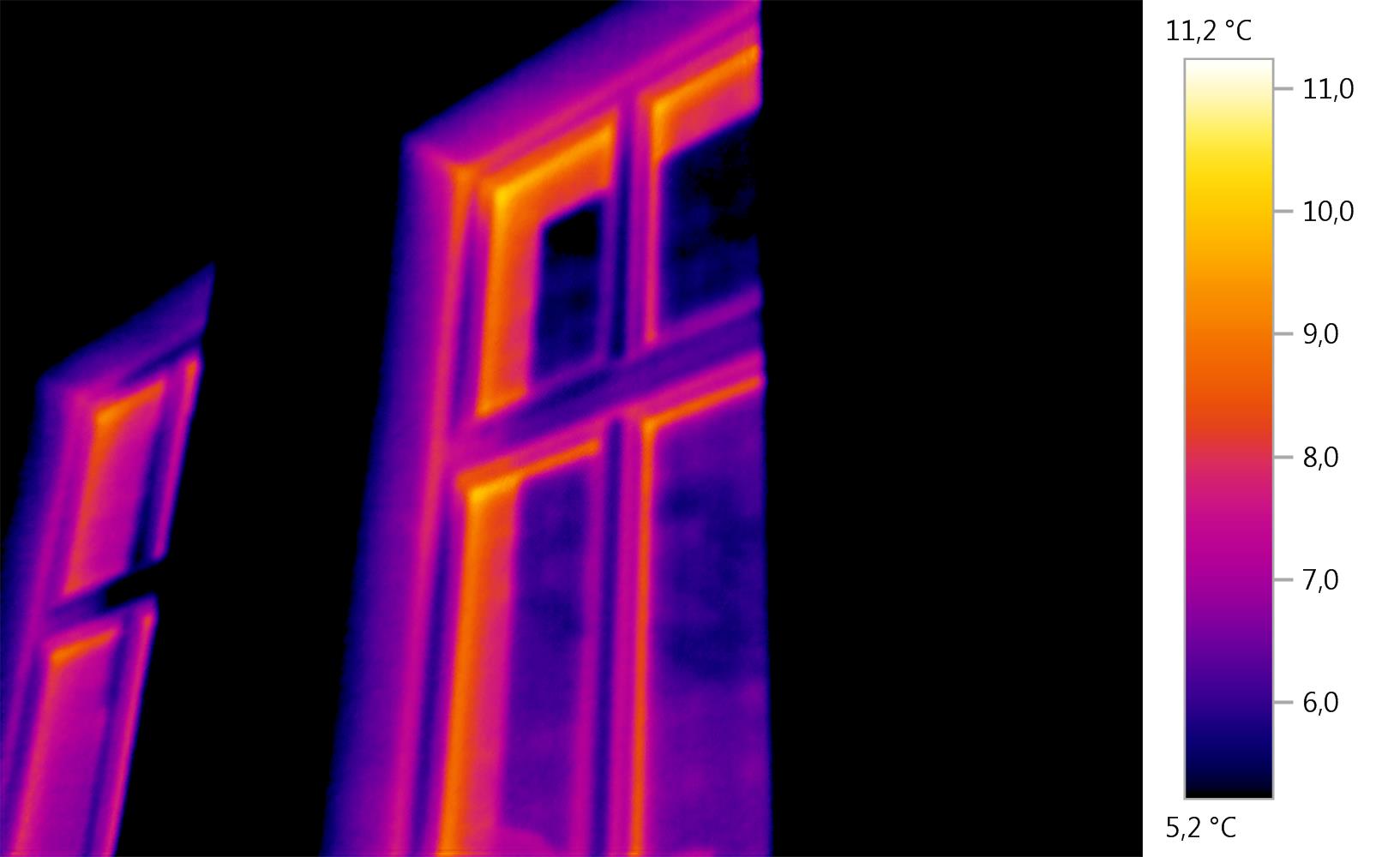

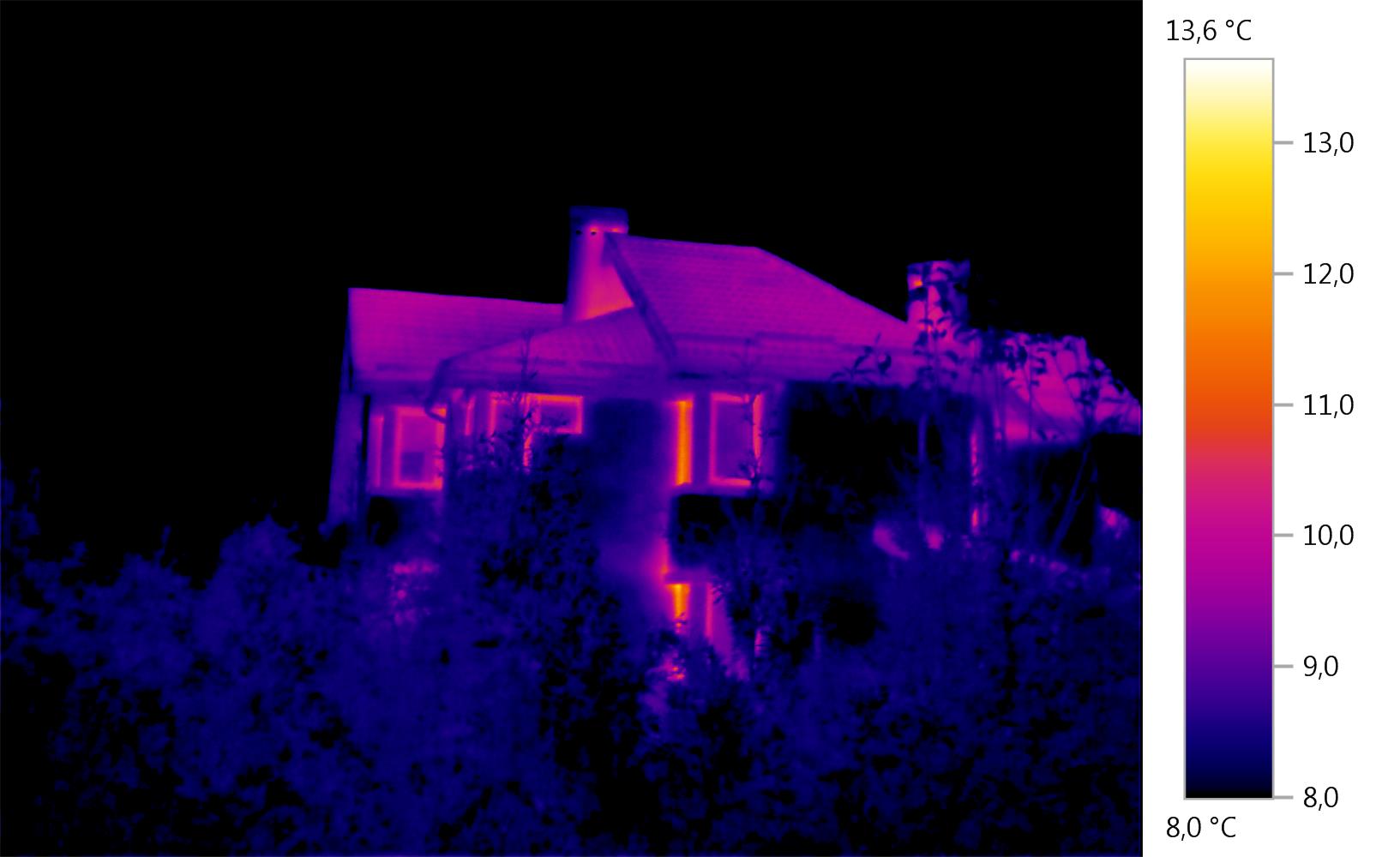

А картинки эти наглядно показывают, с какими теплопотерями сейчас строятся наши дома.
И я твердо убежден: Это нужно менять. Ведь 95% населения , строящие себе дома не смогут себе позволить, в отличие о Вас, платить за отопление и ГВС по 2-3 тысячи гривен в месяц. А газ еще дорожает!!! И будет дорожать, ведь его запасы не вечны!!!

Тепловізорний енергоаудит допоможе Вам побачити всі витоки теплової енергіі з будинку, зрозуміти, де знаходяться містки холоду. І ви зможете прийняти певні міри, щоб все ж опалювати будинок, а не вулицю.

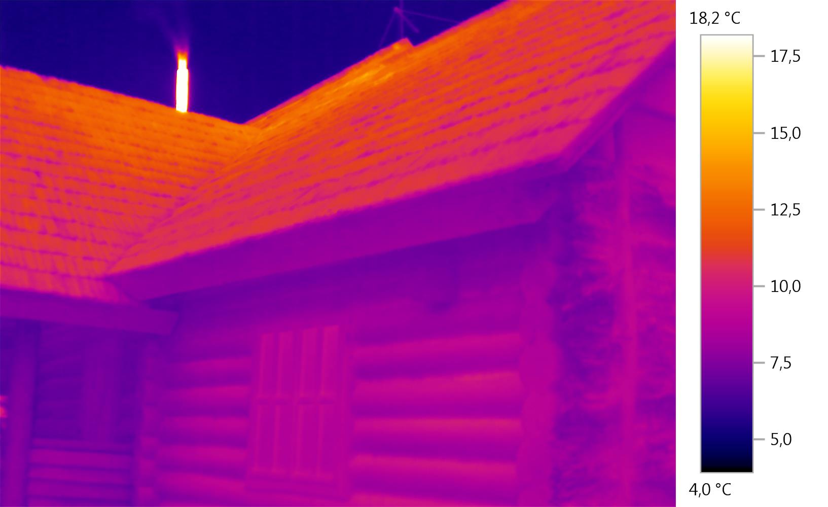

Ось так тепер виглядають будинки через призму тепловізора:

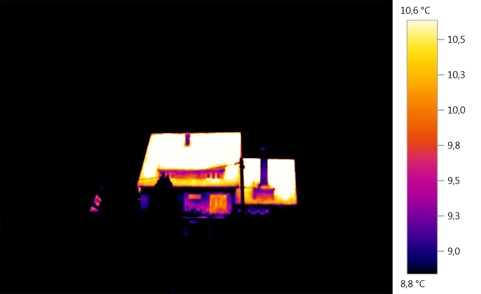

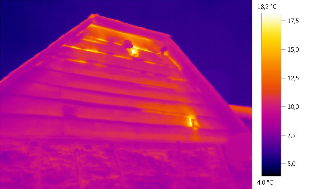

И все же Вы ошибаетесь!!! Дома, в которых я разбирал кровли, и выбрасывал гнилую, протухшую с грибком, или рассыпающуюся в пыль минвату, имели, в среднем по 250 м2 площади. И хозяева этих домов меня, как раз и приглашали сделать энергоаудит, и разобраться: Почему они зимой плотят за газ по 2-3 тысячи гривен, а в доме все равно не очень тепло!!! (а летом жарко)
И я приходил, делал энергоаудит, разбирался в ситуации, и исправлял её!!!, именно запенивая кровлю айсинином!!! , полностью прерывая конвекционные вытоки тепловой энергии. И можете сравнить. Вот одна из них, кровля, запененная айсинином в тепловизоре:
ИМХО при такой кровле я бы утеплял не крышу, а на пол закинул 20-40см утеплителя, помещение все равно нежилое
Во первых, это жилое помещение. Во вторых, утепляя только перекрытие, Вы бы по периметру оставили мостики холода на стыке перекрытие-стена. А полноценный эффект от утепления дома, есть только в том случае, если утепление фундамента, стен и кровли, соеденено в одну, непрерывную линию. В очень редких случаях конструктив позволяет сохранить эту непрерывность по перекрытию.

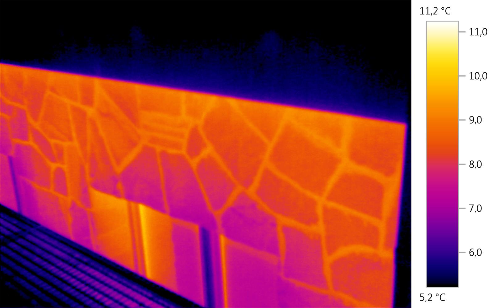

Тепловизорное фото кровли, утепленной минватой: (четко просматриваются мостики холода)
... и утепленная кровля айсинином:
