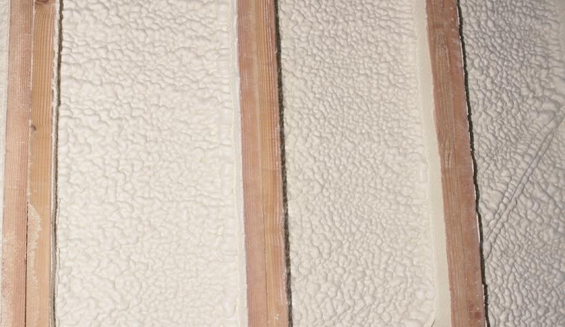

Не нашёл информации о том:
1) как пена открытой структуры взаимодействует с деревянным каркасом (дерево естественной сушки "подвижно", что мешает возникнуть щелям? и, не сгниют ли стойки в таком утеплителе, если полностью запенить)?
2) пена при нанесении увеличивается в объёме можно ли скомбинировать слои по принципу 2 см. Закрытой структуры - 16 см. Открытой структуры - 2 см. Закрытой?
3) в чем отличие (кроме цены) ЭППС и пены с закрытой структурой (можно ли в целях экономии заменить один из слоев в п. 2 на ЭППС, если позволяет геометрия)?
Наша экопена мягкая и эластичная. Сагдезировав к дереву, не отрывается при расширении или "кручении " конструкции, прогибаясь при каждом её видоизменении.
Никогда! Как раз канадцы очень хорошо продумали паропроницаемость пены, чтобы дерево (сосновые) себя прекрасно в ней чувствовали.

1. Пены большой плотности и ЭППС - это практически паронепроницаемые, гидроизоляционные материалы. Мягкая эластичная экопена H2foam lite (LDC-50) - паропроницаемая.
В зависимости от влажности местности, где строится дом, нужно в разных местах применять разные пены, которые обеспечат комфортный микроклимат внутри дома, влажностью 45-50%. Если перестараться с паронепроницаемыми материалами, то влажность может превышать норму, и это повлечет за собой дополнительные затраты на осушение...(или наоборот на увлажнение) Правильный баланс паропроницаемости ограждающей конструкции обеспечит комфортную влажность в доме по умолчанию...
2. Твердые пены рано или поздно отлущиваются от живих деревянных конструкций, образуя трещины... или дерево, обпененное твердым, паронепроницаемым пенополиуретаном начинает гнить, не имея возможности вывести из себя лишнюю влагу...

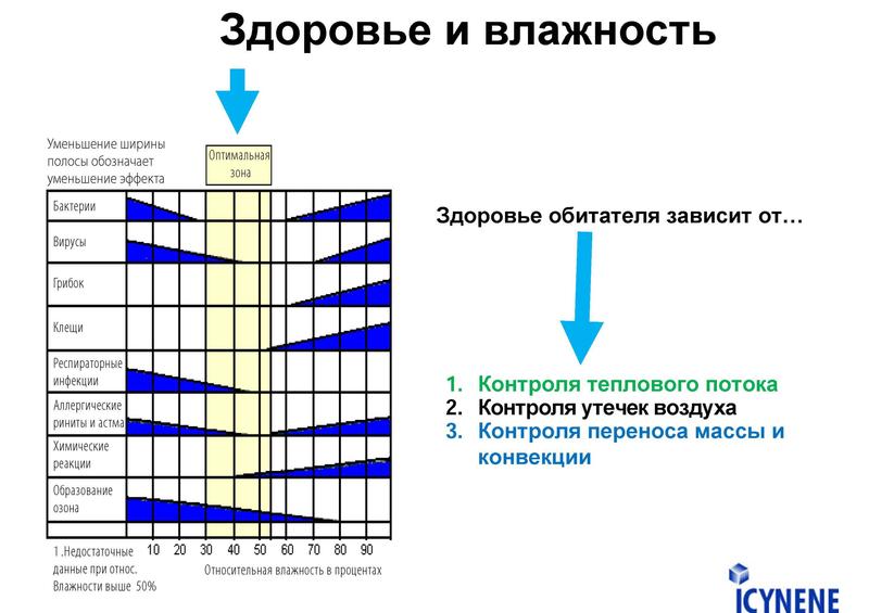

если можно,об этом поподробнее,или дайте ссылки, где можно увидеть (таблицы,просчеты и т.п.):flag1:

Неплохая статья. НО!
Мы с Вами здесь говорим о максимально энергоэффективном и экологически чистом доме, при строительстве которого идет борьба за каждый ватт теплопотерь и за каждый процент влажности и СО2, чтобы жить в таком доме было максимально комфортно для здоровья, и недорого его обслуживать (обогревать, освещать...) Также о вреде повышенной влажности для ограждающей конструкции, особенно от таких понятий как точка росы и обратная диффузия, выпадающих в конденсат.
Очень ответственно и уверенно заявляю, что обычная приточно-вытяжная вентилляция , это один из врагов энергосбережения. Именно по этому её в цивилизованных странах давно заменили на рекуперацию...
Наши прадеды, в доме, на ночь, в холодные времена года топили печку. Выждав, когда пламя погасло и угли уже не дымят, первым делом закрывали задвижку в печном дымоходе. Тогда печь до утра теплая. Если задвижку не закрыть - печь уже через час остывает!!!
В любом доме должна быть хорошая, паронепроницаемая гидроизоляция фундамента, цокольных полов, чтобы не допустить в дом попадания грунтовой влаги как капилярным путем, так и в виде испарений!!!
В каждом доме (со скатной кровлей) должны быть паропроницаемыми и перекрытия и сама кровля, чтобы испарения, (поднимаясь с теплым воздухом вверх (физика)) могли удалиться...
Часто этому процессу помогает паропроницаемость стен.... но здесь уже баланс настолько тонкий, что это диссертация :)
Поэтому приглашаю посещать семинары выставки с моим участием, где можно многие вещи обсудить, и даже поспорить.:)
Очень важно чтобы конденсат от точки росы (обратной диффузии) имел возможность безболезненно испариться или внутрь или наружу, но ни в коем случае, чтобы он не был замурован паронепрницаемым материалом с двух сторон!!! ...
