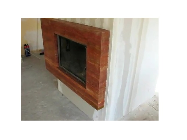

но я вот что подумал, закидайте меня тапками если что.
1. декоративная накладка не спасет от расыпания ГК, но я думаю это будет максимум того что может быть и ГК просто будет внутри а накладка будет его держать.
2. есть вариант просто вырезать место где греется ГК и заменить его базальтовой ватой.

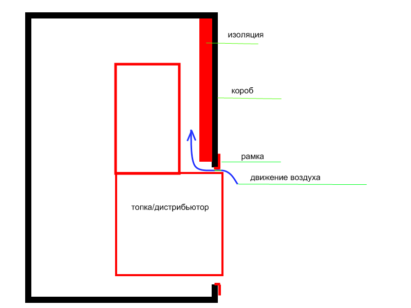

Вот упрощенная схема. 3-10мм - между рамкой и топкой, до короба можно и побольше. Магнезитовый лист есть во всех областных центрах, привезти - хоть на велосипеде. Разрезаете на части подходящего размера. (ссылка устарела) - здесь о свойствах и применении.
Широкую черную линию по передней плоскости топки считать отсутствующей;).
Вот упрощенная схема. 3-10мм - между рамкой и топкой, до короба можно и побольше. Магнезитовый лист есть во всех областных центрах, привезти - хоть на велосипеде. Разрезаете на части подходящего размера. mgo.kiev.ua/contacts.html - здесь о свойствах и применении.
К сожалению у меня зазора между утепленной топкой и утепленным ГК нет, все в притык. Не учел этот факт, потому что не знал, во время проектирования КОРОБА, все 6-7 см заняты под утеплитель. А выдвигать и утапливать топку я не хочу,уж больно убого смотрится. Я же гооврю, единственный момент который смущает это 10 см над дверцей... Все остальное было еле теплым даже только при утепленном кожухе...
Резать 10 см Магнезитового листа можно но есть ли смысл? Как я писал выше, возможно ошибаюсь, проще оставить все как есть или в крайнем случае сделать пустоту в месо ГК!

Но гипсокартон сверху перегревается скорее всего из-за того, что профиль греется (ТС мне кажется правильно это подметил).
И если эта часть все равно будет закрыта декоративной накладкой, то и в самом деле почему бы не заменить этот участок ГКЛ на магнезитовую плиту?

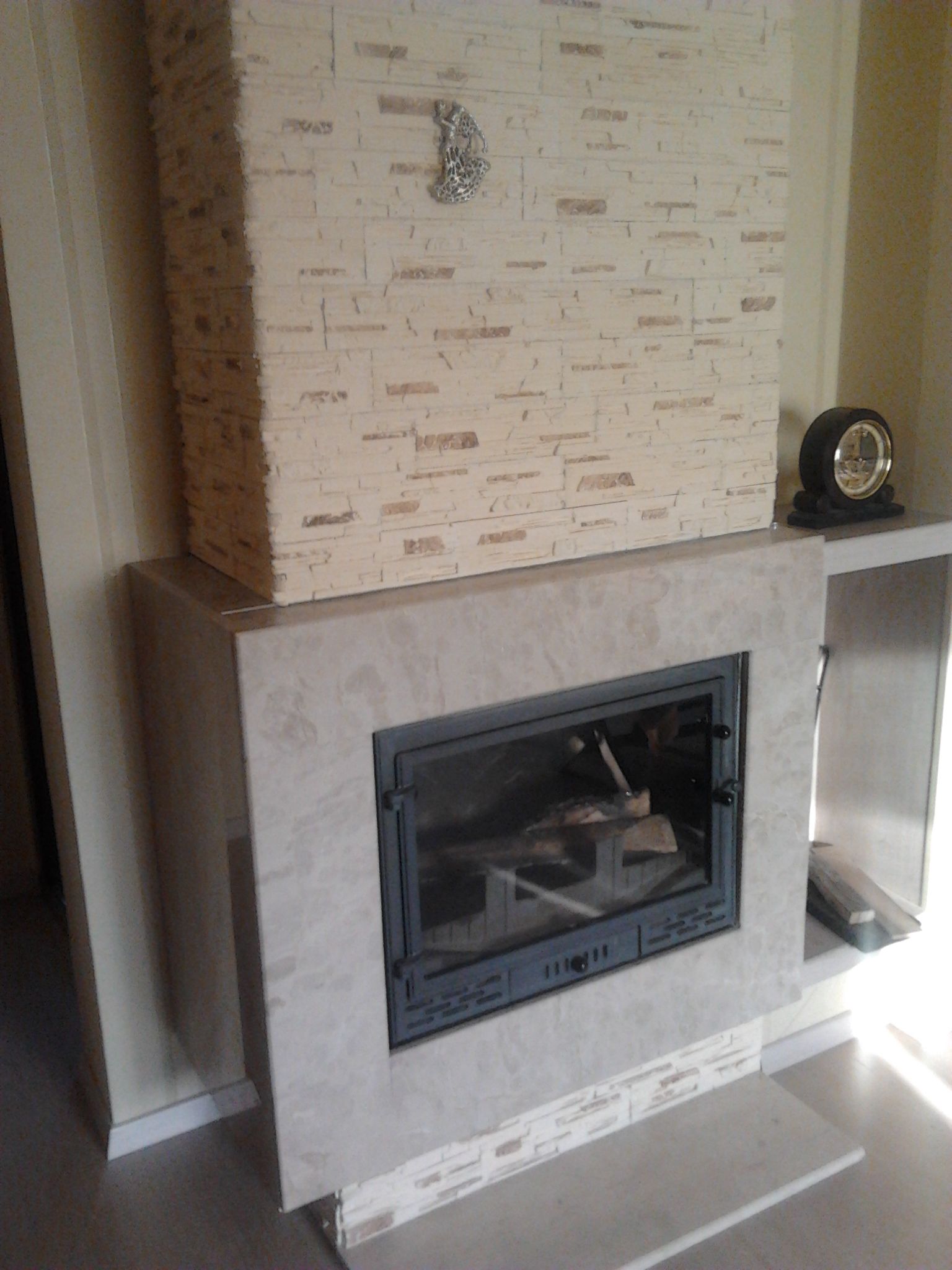

именно, так сделано в заводском кожухе, посмотрите на картинки

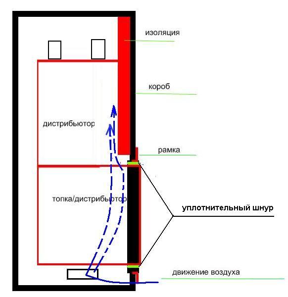

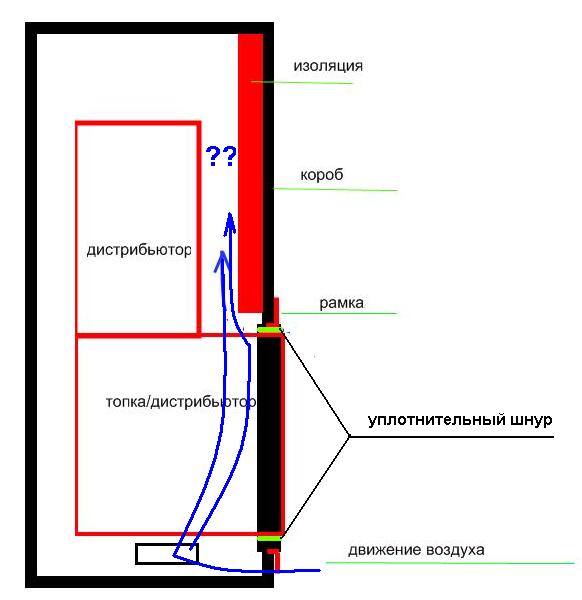

пока схематически изобразил
Вот на схеме у вас фактически получается, что верхняя часть топки ЗАКРЫТА утеплителем. От дверки на глубину 7см. Эта часть вообще не охлаждается. Возможен местный перегрев... хорошо бы там утеплитель "приподнять" хотя бы на 2-3см, чтоб был "обдув"...
Как вариант вам предлагали сделать там зазор... см. ниже.
И по периметру топки тоже сделать зазор... как минимум 5мм.
Это температурные разрывы, иначе обшивку вокруг со временем "порвет".
Я у себя делаю зазоры между топкой и дистрибутором по 5мм по всему периметру. И при установке приклею термошнур.
Т.е. я не хочу иметь там зазоры, через которые воздух неконтролируемо будет проходить...потому что подача воздуха для подогрева будет через решетки внизу с боков (как и у вас)... Ну это как вариант (см. рис. 1).
Зазор между дистрибутором и каркасом у вас не получится.... так может в этом месте (спереди) соединить каркас с дистрибутором? И внутри дистрибутора "подрезать" утеплитель (см. рис 2)...
А вообще хорошо бы ДО ТОГО КАК обсудить...
Но вот сейчас так чтоб без переделки "вылечить" эту ситуацию, то не могу ничего придумать...
На мой непросвещенный взгляд слабое место - это там сверху, где ПРЯМО НА ТОПКЕ лежит 7см утеплителя... да и зазоры между дистрибутором и топкой маловаты будут...

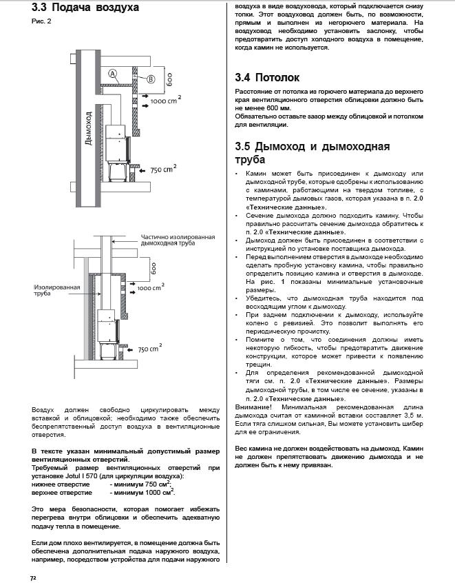

Конвекция - не только для того чтобы нагреть воздух - но и для того чтобы остудить топку - снять с неё тепло...
Я могу конечно ошибаться...
Перед тем как я делать портал - узнал какие должны быть требования по зазорам... www.stroimdom.com.ua/forum/showthread.php?p=1412874#post1412874
Оцинковка - кожух, паарок с фольгой 3 см + 3-4 см (побокам, и 1 сзаду, 0 спереди) -воздушная прослойка, 3 см паарок с фольгой + побокам 2 слоя ГК спереди 1слой
Как на мой (опять же непросвещенный) взгляд, то зазоры и впрямь маловаты, особенно с учетом того, что у вас площади "выхода тепла" занижены на 25-30% по сравнению с нормативными...

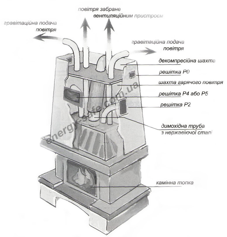

Понял, т.е. декомпрессионную камеру вы не делали вообще...
Это такая штука как вот на первом рисунке отчетливо видно.
С другой стороны, у вас ведь в пространстве между кожухом и обшивкой нет никаких не заизолированных труб? Если НЕТ, то возможно, декомпрессионная камера и не нужна... Вы проверьте температуру воздуха, который выходит из этих узких решеток сверху...
Если она высокая (ну допустим больше 60 градусов), то тогда вот что можно придумать - вот в том коробе вверху, по которому у вас трубы идут горизонтально, сделать с двух сторон решетки, чтоб обеспечить "сквозняк". У меня такое решение раньше было в плане, так я собирался сделать так - в углах этого верхнего короба (где он в стену упирается) планировал поставить по ДВЕ решетки - одну - внизу, а другую сбоку (на вертикальной поверхности).
При этом с одной стороны закрыть ВЕРХНЮЮ решетку, а с другой - НИЖНЮЮ. Это для того, чтоб обеспечить перепад уровней (эти решетки декомпрессионной камеры должны быть на разной высоте)...
Кстати вот еще один рисунок (в разрезе). Тут указаны нормируемые значения температур во всех зонах. Если где-то отклонение (существенное), значит что-то сделано неправильно...
Ну и не могу не выложить из всеми горячо любимого Ютула (рис. 3).
Там тоже есть декомпрессионная камера... И написано чем чревато несоблюдение величины площади выходных отверстий...

В начале мы говоили о топке и кожухе (дистрибьюетере) Между топкой и задней стенкой дистрибьюетера у меня около 5 см, боку около 1-2. Больше, а именно об ГК мы и близко не разговаривали. Мне иногда кажется что я с другой планеты, никогда не считал себя глупым и безруким но в данной ситуации таковым себя чувствую, хотя нет, это скорее сиюминутное.
Это не лишнее. Рациональней будете направлять тепло по каналам
я ни капли не жалею как сделал, зато сделал качественно и с головой. конечно, я не исключаю моментов связанных с неопытностью, но старался все продумать и предусмотреть все до чего дошел.
как я уже отмечал, нагрева топки я не чувствовал ни с боков (на этапе уже утепленного дистрибьютера ни с других сторон кроме тех же 10 см о которых я сказал чуть выше, а именно части над дверцей.
А что тут сложного???? Все уже обговорено было описано, вам же уже написали как это сделать.
и все таки я с другой планеты ) или читаю между строк ))
Если сейчас вы хотите решить проблему с нагревом верхней части короба А именно (20-30 см выше топки), разберите преднюю часть кожуха ГКЛ конструкцию и сделайте её Супер Изолом. Вы получите еще зазор в 1,5-2 см внутри между СУПЕР ИЗОЛОМ и ДИСТРЕЬЮТЕРОМ. Потратте эти деньги на ИЗОЛ и спите спокойно.
простите, я вас не понял.
вы предлагаете вместо двух слоев фаерка сделать одинсуперизола? в таком случае места будет 3 см. Если заменить супер изолом один слой фаерка места вообще не будет. Честно, совершенно не понял вашего предложения.
Не хотите полностью делать: скомбинируйте. Разберите часть ГКЛ конструкции спереди по периметру топки и на высоту дистребьютера и соберите только ЭТУ ЧАСТЬ Супер Изолом. И опять вы получите зазор в 1,5-2 см внутри между СУПЕР ИЗОЛОМ и ДИСТРЕЬЮТЕРОМ. Он будет обдуваться со всех сторон и впереди также. И опять спите спокойно
откуда 1.5-2 см? толщина суперизола 3 см...как не крути такой цифры у меня не получается.
допустим, исключить даже ГК и заменить его суперизолом - то выйдет 1.2 см.
Добавлено через 8 минут
и да, если у меня нагрев идет от дверцы и от профиля который крепится к дистриьбютеру , как предполагаю я, то суперизол никак не спасет ГК
Почему два слоя Файерока? У вас утеплен дистреюьютер. Так? Далее идет файегок ГКЛ короба. Так? Далее идет 1,2 см самого Гипсокартона. Так?
Теперь... Выбрасываем ВСЮ ГКЛ конструкцию впереди, со всем файероком и профилями. И собираем (клеим) это из СУПЕР ИЗОЛА.
Смотрите на свои размеры...
Если вы собираете СУПЕР ИЗОЛ По внешней стороне до отметки 4, 5 см (как это видно по плоскости топки) то у вас зазор будет между дистебьютеромм и Изолом 1,5 см.
А сдвинь вы всю переднюю плоскость короба чуть перед на 0,5-1 см. То вы получите зазор сзади 2-2,5 см. Эти 0,5-1 см вам погоды никак не строят, вы их и не заметите при монтаже декоративной обкладки топки из нержавейки.
Потратьте вы эти 1200-1500 грн на ИЗОЛ и решите проблему раз и навсегда.
Супер ИЗОЛ спасет вас по той причине, что это НЕ БУМАГА на поверхности ГКЛ. Ему эти температуры о которых вы писали в 100 град. на поверхности (в чем я я лично сомневаюсь весьма) ПРОСТО ПОПОЛАМ. На него это влияет никак. А гипс будет разрушатся однозначно. Такое уже наблюдал. Поэтому я и отсекаю всегда НЕГОРЮЧИМИ ИЗОЛЯЦИОННЫМИ материалами ВСЕ места нагрева.
