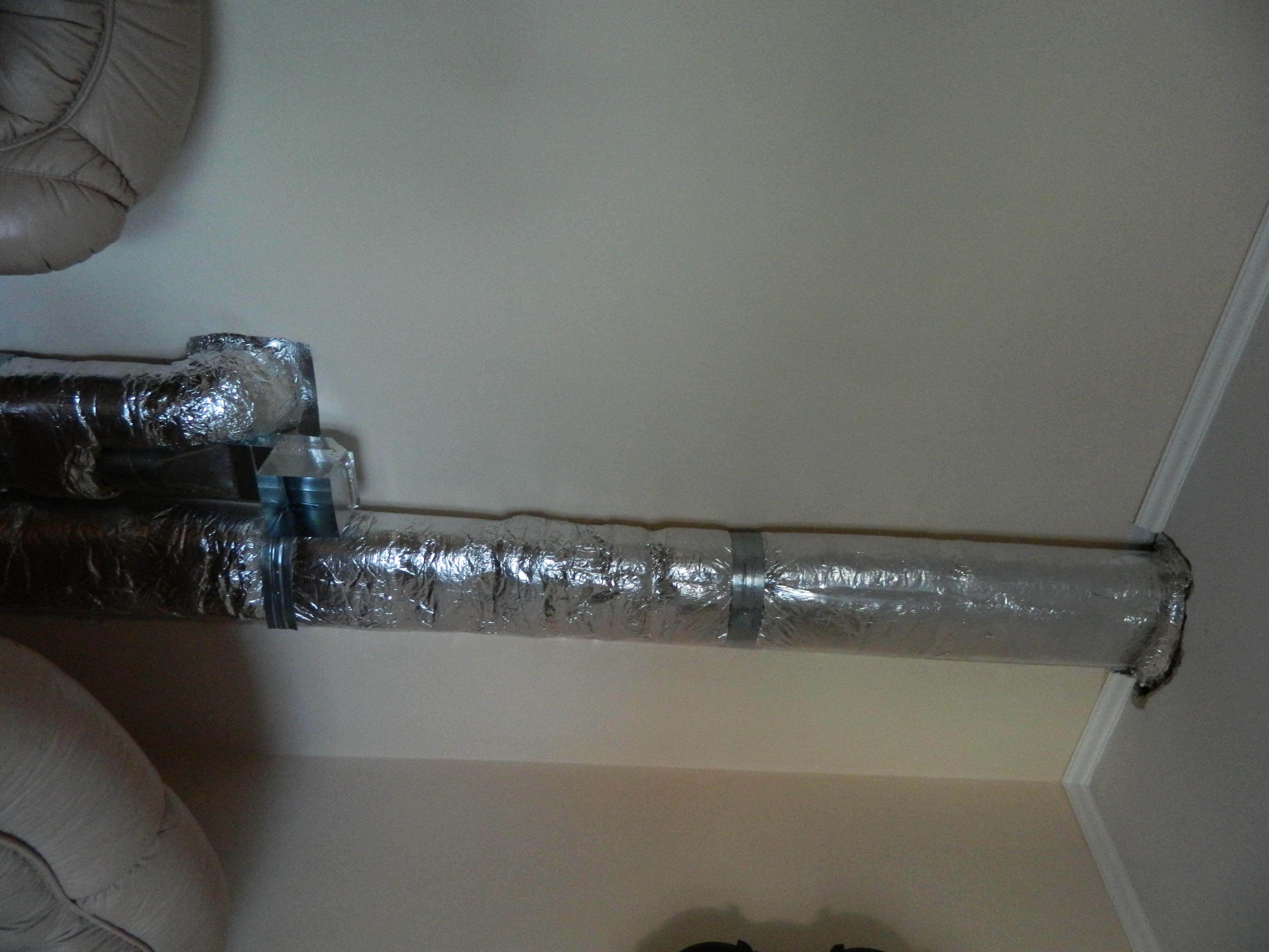

Miracle, я труби спочатку ізолював по два метри закручував у вату і обмотував фольгованою лєнтою, так щоб небуло видно вати і кріпив саморобними хомутами www.stroimdom.com.ua/forum/attachment.php?attachmentid=216739&d=1348517158. Щодо довжин труб то правду кажуть сині слабо будуть гріти тому що в них коротка довжина щоб вони гріли труби потрібно опускати в дистрибюторі на 20 -30 см, червоні будуть гріти нормально тільки неробіть, кути коліном 90 грдусі краще два по 45 градуси тобто як роблять каналию. Воздух має литись і чим буде менше перешкод на його шляху туда його буде йти саме най більше.

В коминвенте сказали что хомуты поверх утеплителя крепить нельзя - типа пробок (может путаю) будет, что будет мешать движению воздуха...

я не знаю про які пробки вони говорили, якщо правильно виставити то має бути все добре

як я зрозумів у вас всюди будуть круглі труби 125 зєднювати будете одна в одну або через муфту так що по рівню їх і прокладаєте і кріпите хомутами по зовні так вам буде простіше і нормально заізолюєте ватою
а мне вот кажется что навесом будет лучше и удобней изолировать? я не прав?
трубы буду соединять одна в одну по дыму

скотчем 350 градусным. только есть ли смысл приклеивать?
Igor_M, я спочатку розкрутив вату, врізав необхідну мені довжину і ширину, обкрутив на трубу і зафіксував вату стальним проводом так як я робив сам. Пізніше скотчом проклеював по стику і в троьх місцях по колу. Скотч брав в Епіцентрі але не + 350 а в них брав для сауни він дишевший 55 грн і температура якщо не помиляюсь +150 градусів мені одного рулона стало десь на 20 м ізоляції плюс всі стики.
