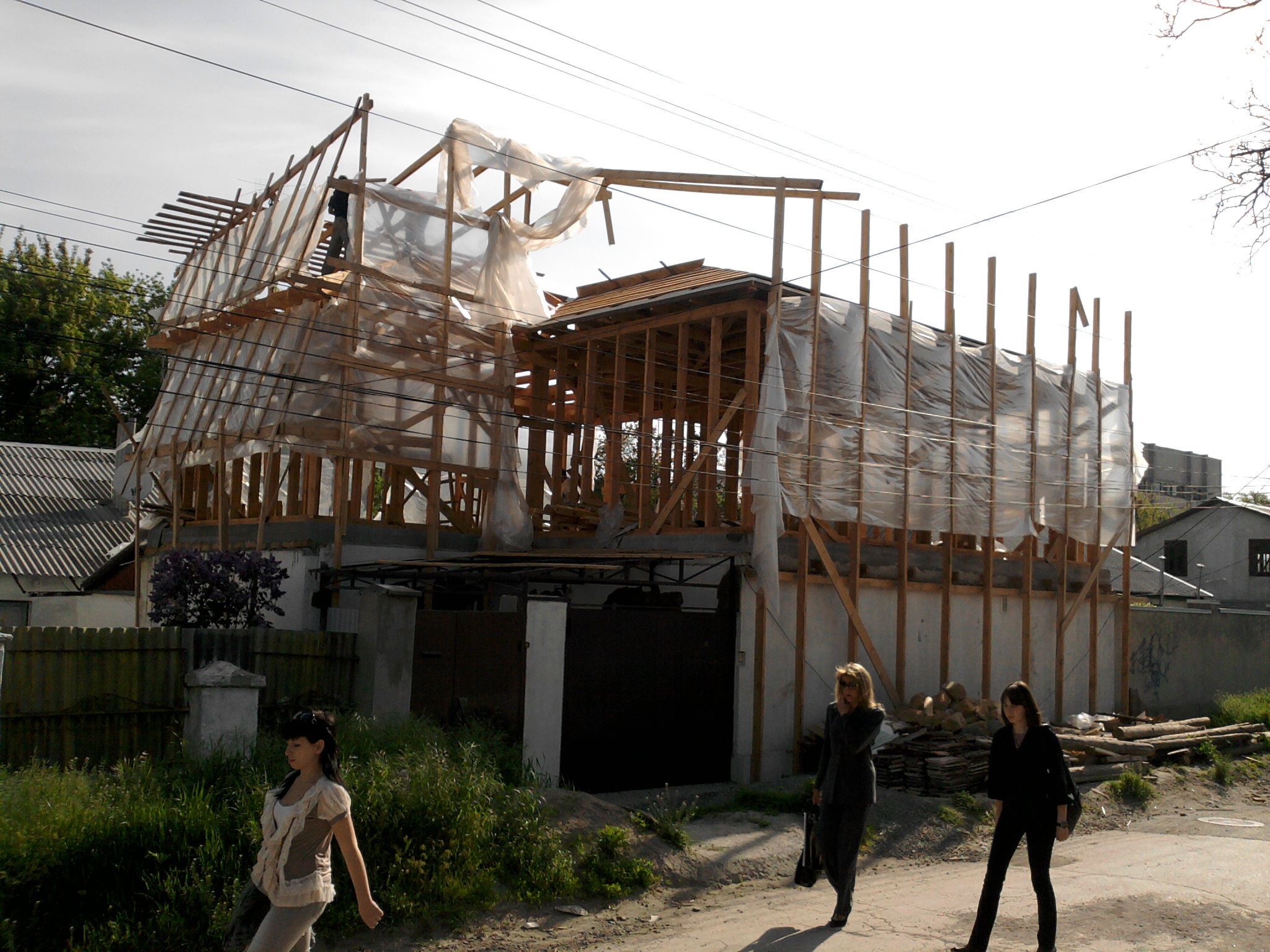

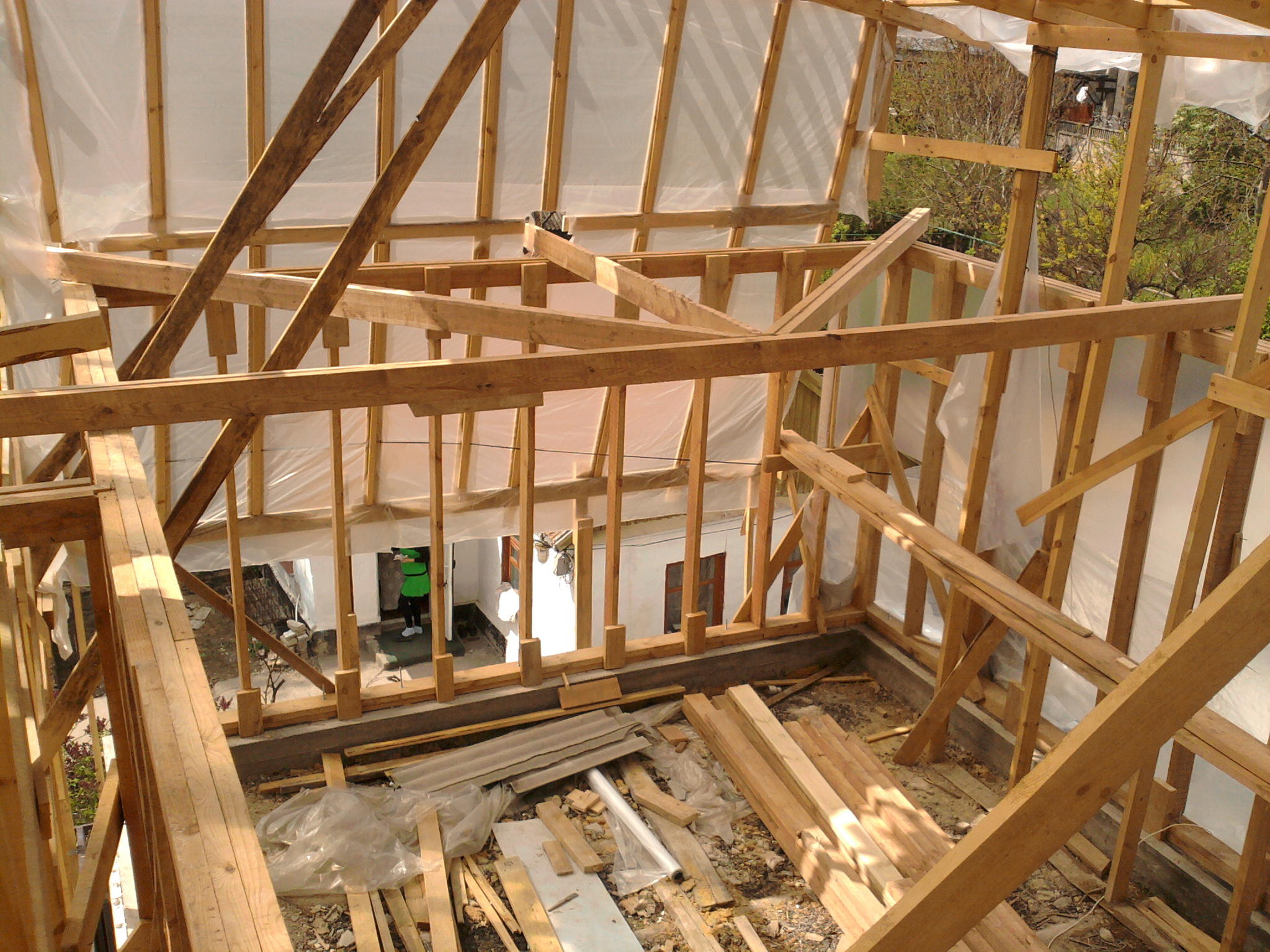

Я рекомендую поступить так:
1. Лёгкий каркас из досок\брусков
2. Обрешётка из досок с мелким шагом
3. Полиэтиленовая плёнка средней плотности
4. Прижать сверху планками
Вот так это выглядело у нас на одном объекте:
Правда, уже в полуразобранном состоянии.
Простояло 3 месяца в т.ч. и в хорошие дожди и мокрый снег (март-май)
Баннеры дороже и тяжелее
