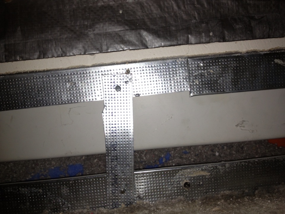

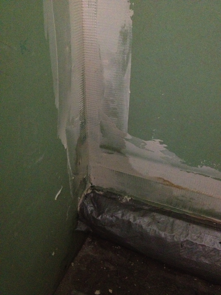

В стенке, отделяющей купель от прихожей, был сделан вентканал внизу для забора свежего воздуха для камина. Забегая вперед, скажу, что второй раз я такой вентканал делать не буду. Не так уж много кислорода палил камин (и не так часто я буду пользоваться камином), чтобы рисковать постоянно мокрой стеной.
Короче, место прохода этого канала было утеплено ужасно. Вот здесь видно, что утеплителя возде короба вообще нет. Камень в огород Фараона:
Я взял остатки эковаты и запихал сколько мог вниз. Потом взял еще, смешал их с водой, и облепил сам пластмассовый короб вентканала (руки потом чесались жутко). Ветродуйка высушила все это дело за сутки (маляры жили в доме), и мокрота ушла.

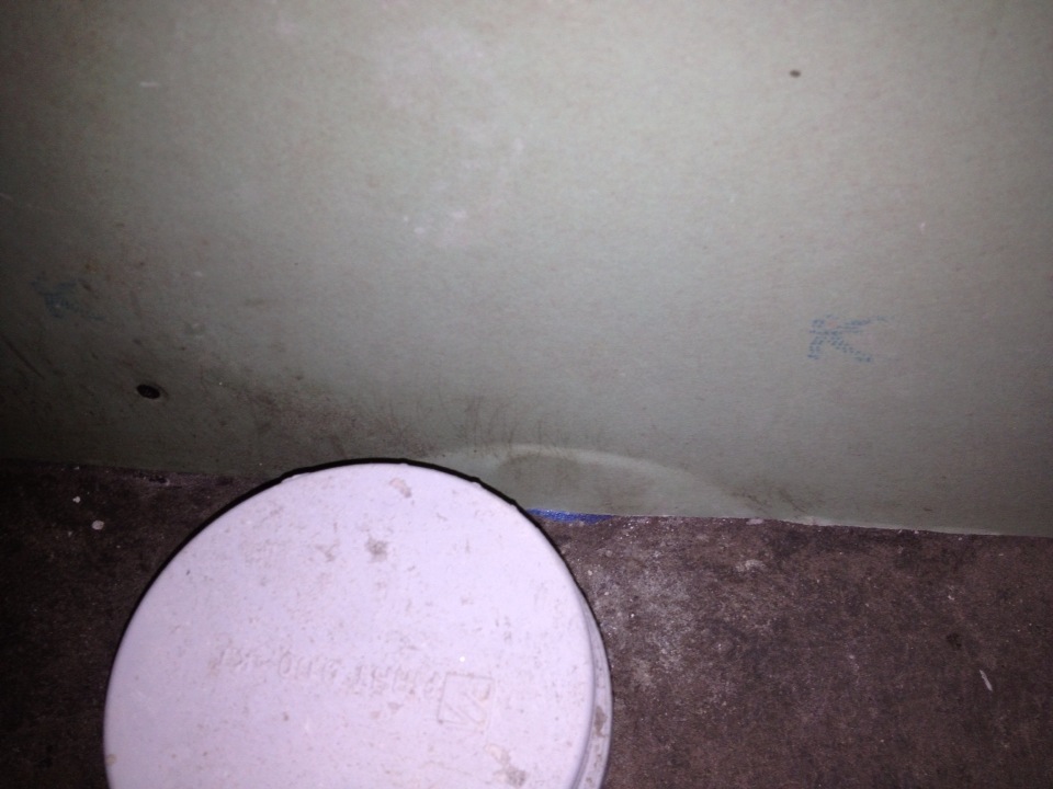

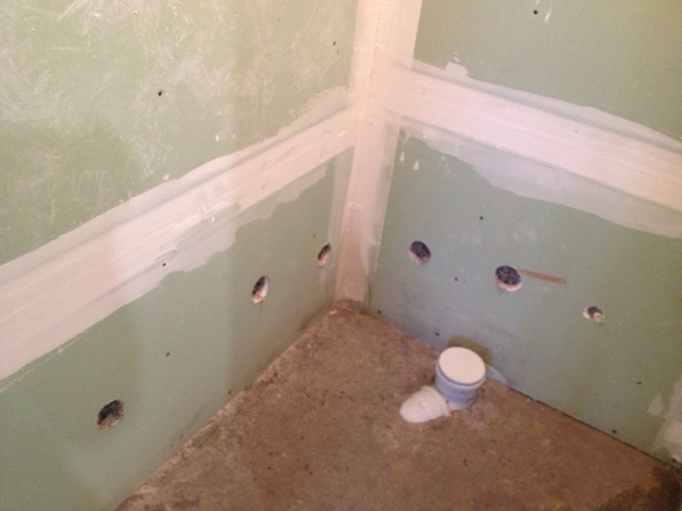

Второе место - было в туалете. Фотка не очень удачная получилась, но там весь угол был мокрый. А в этом месте гипс даже вздулся:
Я попросил маляров сделать мне дырки в стене. Сунув палец, почуствовал даже легкий сквозняк. Ваты там было очень мало. У меня ушел почти час на запихивание, впихнул, наверное, полмешка. Мокрота потом тоже исчезла:

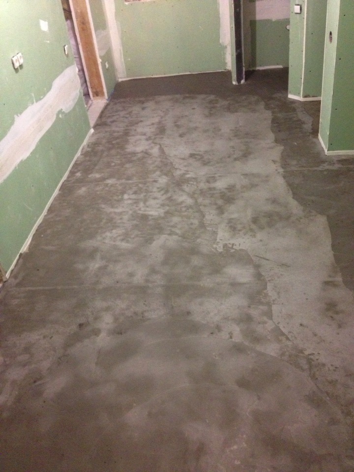

Если помните, пол в спальне я выровнял CN69. Остальные полы я тоже решил выровнять - с помощью уже цементной, а не гипсовой наливайки. Как раз в Эпицентре была акция на какую-то цементную смесь (цена до акции выше церезита). Все-таки пол был очень неровным для линолеума. Начал я с санузла:
Получилось хуже, чем в спальне. Да и вообще, мне церезит понравился больше.
