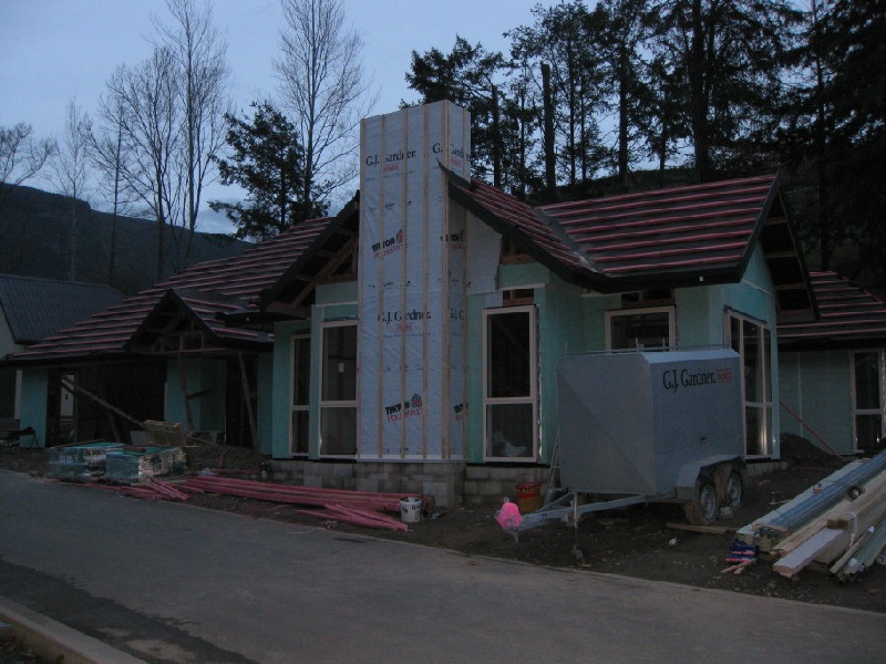

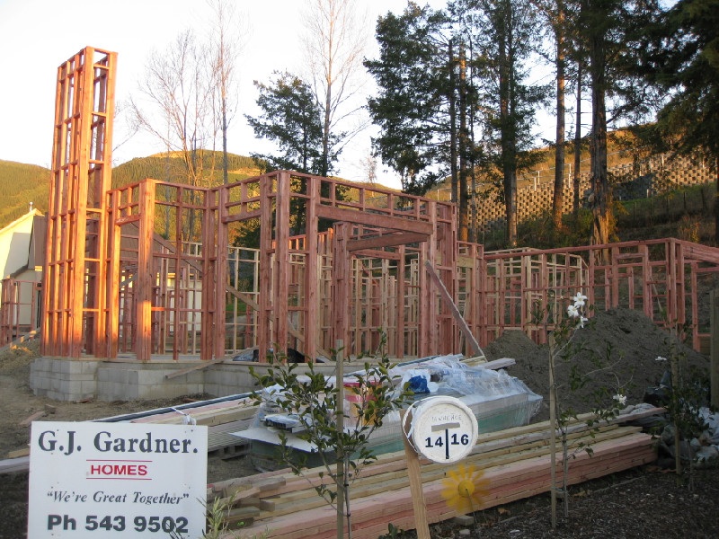

А вот надо заказать весь каркасник из Канады, что б увидели заказчики хоть раз правильный каркасник - а то строят подрядчики "нечто" по технологии "сам придумал" и извертелись в поисках аргументов "что это есть хорошо".
Ещё чуток и аргументы закончатся, вот тогда и состоится переход на личность спорящего.... хотя со мной уже этот рубеж одолели.
Потому как сгоревший кабель около трубы и пластиковую гофру по деревянным балкам "подолом не прикроешь", а репутацию каркасников спасать надо всеми силами - вот и назначили меня продающим "огнеопасные кирпичи"... :drinks:
Канада-Канадою, а в Європі, зокрема у Франції, стоїть не один десяток будинків, виготовлених нашим підприємством. І в Україні ми будуємо точнісінько такі ж, згідно норм DTU 31.1, DTU 31.2. Часто іноземні покупці відвідують наші будівництва в Україні, наприклад, минулого року ми були у форумчанина у Білогородці. Тому не варто шерстити всіх одним гребінцем, українці теж не пальцем роблені і не прищеплюйте читачам комплексу меншовартості. А то виходить, що ми зробили найбільший у світі транспортний літак "Мрія", виготовляємо ракетоносії, танки, локомотиви, у Києві приватна фірма робить надскладні, єдині у світі(!) операторські крани, якими Голівуд блокбастери знімає, а звичайнісінького будинка з дощок збити не годні?
  • Лайк 15
