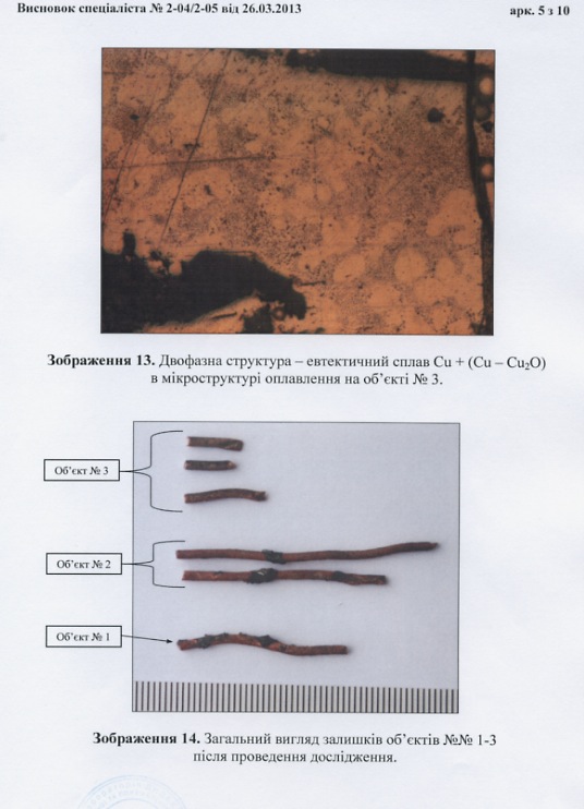

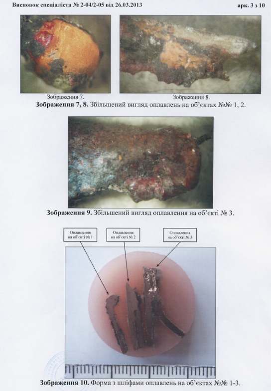

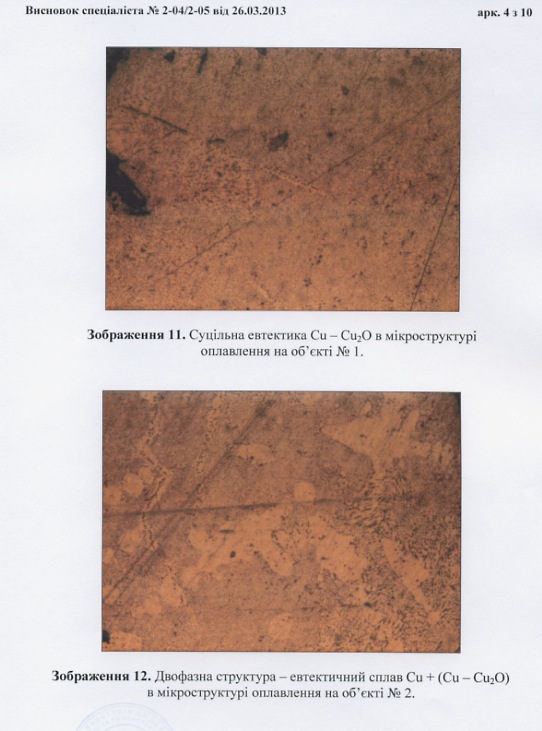

Итак, я получил ворох бумаг, в котором написано каким штанген-циркулем меряли провода и какими справочниками пользовались в процессе. Я не буду здесь публиковать все - покажу самое главное. Когда я писал заявление, меня попросили задать три вопроса, которые я и задал :):
Вот тут - всякие изобличающие вину проводов фотки:
