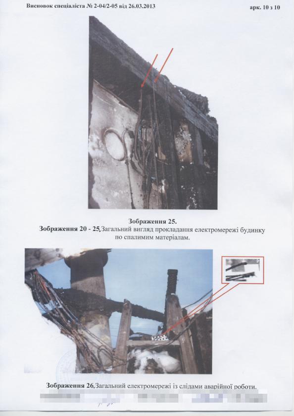

Разве можно быть таким идиотом? :razz: Да в любом случае... пусть бы УЗО ваще не было... почему дорогие автоматы не отключились при КЗ?
УЗО срабатывает при утечке тока.При КЗ срабатывает автомат или дифавтомат.
В данном случае не было необходимости плавить провод 1.5мм2 целиком, а в месте возникновения КЗ вполне могло подплавиться и поджечь горючие материалы. Это будет не совсем КЗ, но такое можно представить. У меня даже есть свой опыт - купил удлинитель 30м и стриг траву триммером, вдруг прямо у меня на глазах из провода удлинителя лежащего на земле вылетает факел огня и искр сантиметров 40 длиной, все автоматы остались включены. Когда потом разрезал аккуратно в этом месте провод изоляция обеих жил была повреждена - понятно, что у меня провод был китайским г.., но я ведь его не грел трубой камина. Единственно, пожечь деревяшку таким образом весьма сложно - ИМХО, там должно было быть, что-то более легковоспламеняемое.
Я понимаю о чём Вы. Такое возможно. Тонкий провод мгновенно сгорает, как плавкий предохранитель. Автомат срабатывать не успевает. Но мы имеем монолитный провод в полтора квадрата. Свободно лежащий кабель (две изоляции) без нагрузки, плюс горф (хоть и пластмассовый).
И в таком варианте возможно. Вопрос лишь в вероятности этого.

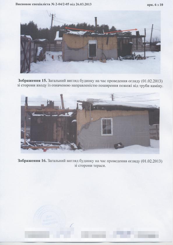

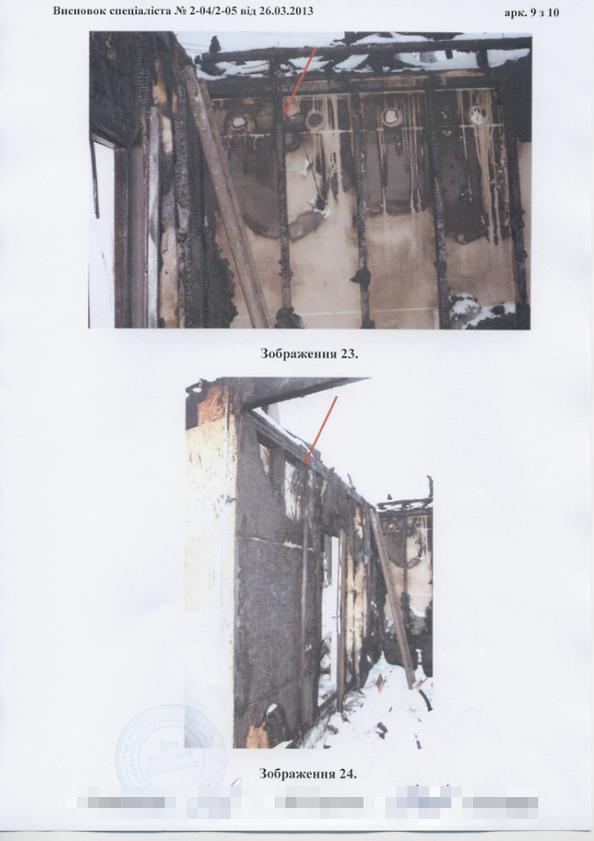

В принципе можно представить и другой вариант:
1. От трубы камина начался пожар
2. Изоляция проводки начала нагреваться от пожара (пожар рядом с проводом, сам провод при этом не горел и не находился в очаге пожара).
3. Возникло КЗ
Для меня лично это наиболее вероятное развитие событий.

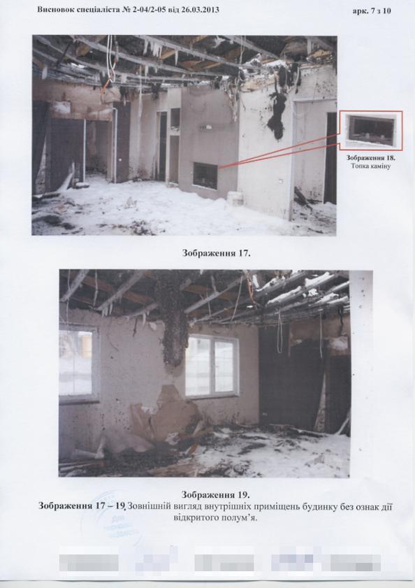

Извините но ФИГНЯ.... Может быть.... Вывчення литэратуры и т.д. и т.п... Где четкая причина? МОЖЛИВЫМ може бути потрапляння розплавленого металу на горючі конструкції:razz: Я не спец, но какая дуга и как ДОЛГО эти "шматочкы" расплавленного металла должны ЛИТЬСЯ на горючий материал.... Я тут не спец, но НЕ ВЕРЮ...
И второе (за что я расстрелял бы сразу исполнителей или подал в суд): страница 2.. Читаем: булы залучены ЗАЦИКАВЛЕНИ стороны.... ХЕХЕ... Это полковник и капитан (или кто он там по званию?).... Ну да.. КОнечно... В общем.... Если взять меня - то я не вижу с этого высновка ПРИЧИНУ пожара. И точка. Только предположения, которые по словам экспертов нуждаются в изучении ,исследовании и т.д... А кто же будет ЭТО делать, коль они самые-присамые ответственные за такого рода исследования...? Мда..
Делаю для СЕБЯ вывод: КАМИН-причина пожара (т.е. от него начали гореть конструкции), а КЗ от проводки-последствие.. Но не на оборот. ИМХО.
как они могли начать от него когда огня не было? в дымоходе щелей, через которые проник бы огонь не было.
а из-за того что он раскочегарит "нагреет" около дымоходное пространство со всем что там находится возгорания не произойдет, оно произойдет только после того как от температуры поплавится изоляция и проводку коротнет - и поэтому как тут не раз писали её там быть не должно было. :no:
на следующий день или через неделю может камин и стал бы источником возгорания, но в данном случае нет

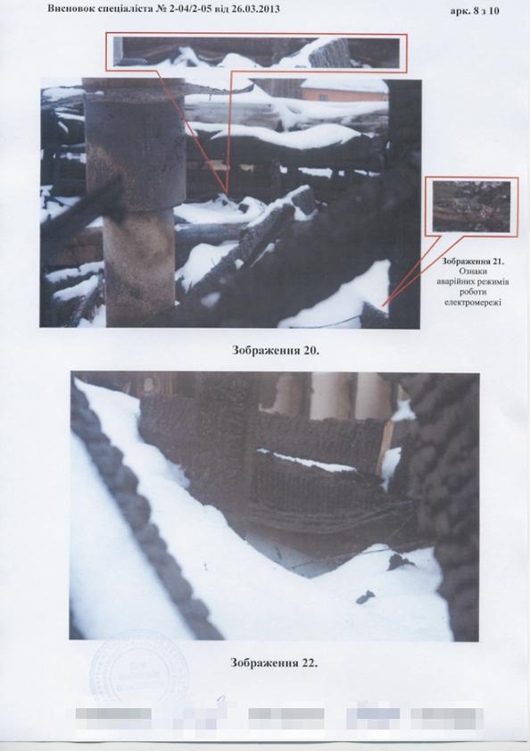

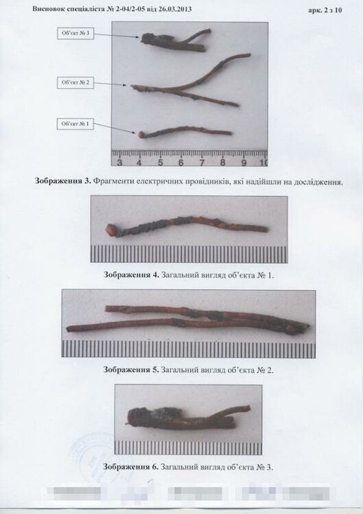

Честно говоря не понимаю о чем спор. В заключении экспертизы четко указано что КЗ возникло до начала пожара, т.е. ни защита от сверхтоков, ни дифзащита не сработали. Хотя должны были. Т. е. Шарманщик оказался прав.
Если бы провода и пространство вокруг них не были нагреты до критической температуры - искра бы ничего не подожгла. Чтобы поджечь любой материал, его необходимо предварительно нагреть до температуры возгорания. Энергии расплавленного шарика меди обычно на это не хватает и он тухнет, обуглив окружающий материал. Но тут предварительная энергия была получена от камина, искра только добавила недостающую дельту. Идем дальше... со слов Спина, проводка на освещение 3*1.5, Фараон опровергнуть не пытался, смотрим на щиток... плохо видно, но автомата на 10А ни одного не видно, я рассмотрел самый слабый В16, а он и не должен был сработать. То о чем уже 3 года талдычит Саня крымский: 16А автомат не сработает в случае заранее прогретого провода сечением 1.5.
Ваши слова и спектральный анализ подтвердил - во время к.з. вокруг открытого огня не было. А вот "дикий" перегрев всех конструкций - был.
Тот же Саня Крымский всё время талдычит - кабелину нужно прятать в железо с достаточной "ЛОКАЛИЗУЮЩЕЙ" способностью, потому как именно мелкие брызги металла расплавленного при к.з. и приносят все беды...
Была бы трубень - не было бы такой беды...

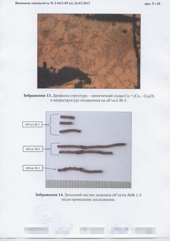

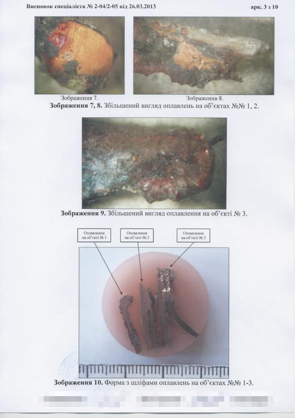

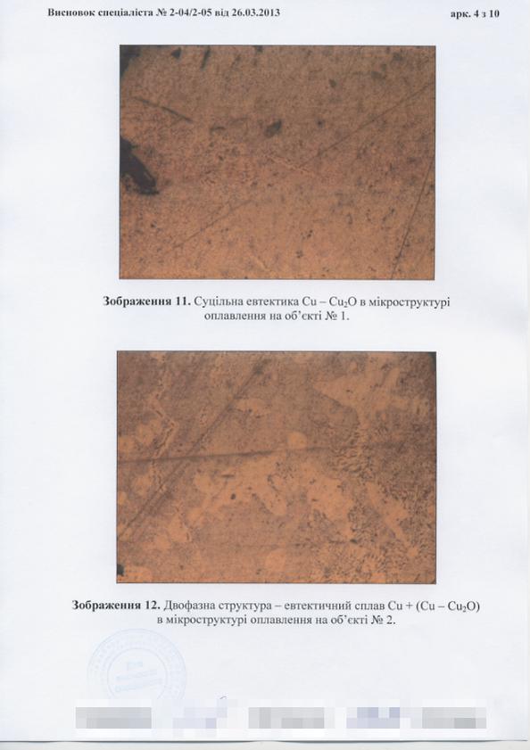

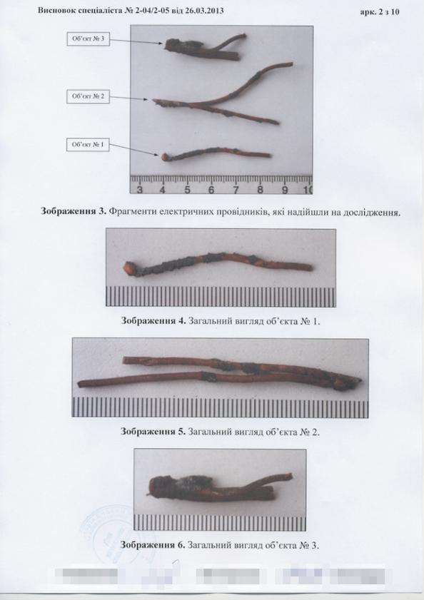

Типичная экспертиза. Когда всё к черту сгорело и валяются кусочки оплавленных проводов делаются предположения вероятность которых несколько больше любой другой известной чуши.

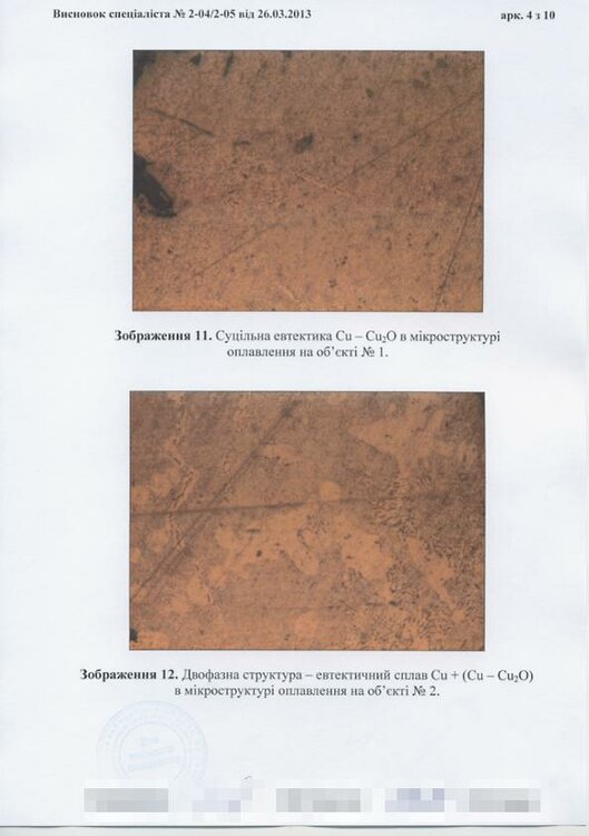

Спектральный анализ. Провода сгорели без доступа кислорода. Согласимся. Тогда сразу зададим вопрос - а если они горели без доступа кислорода, то как они что то подожгли? Если они горят без доступа кислорода, то они выходит, согласно экспертизы, герметичны. В какой же момент они что то подожгли? Металл с проводов капал. Отлично.
А какова температура плавления меди? А температура плавления меди такая, что когда воры цветного металла жгут оплетку кабеля чтобы сдать медь, долго жгут, то медь не плавится. Обмотка, толстенная сгорает, а провода остаются целыми, даже тонкие.
Дуга возникла. Замечательно. А видели ли эксперты толщину проводов в сварочном аппарате, даже самом чахлом. И какая сила тока нужна, чтобы между электродом и металлом возникла дуга - минимум 30-40 ампер.
А видели ли эксперты как перегорают при замыкании провода сечением 1.5 квадрата? Какую долю секунды это длится?

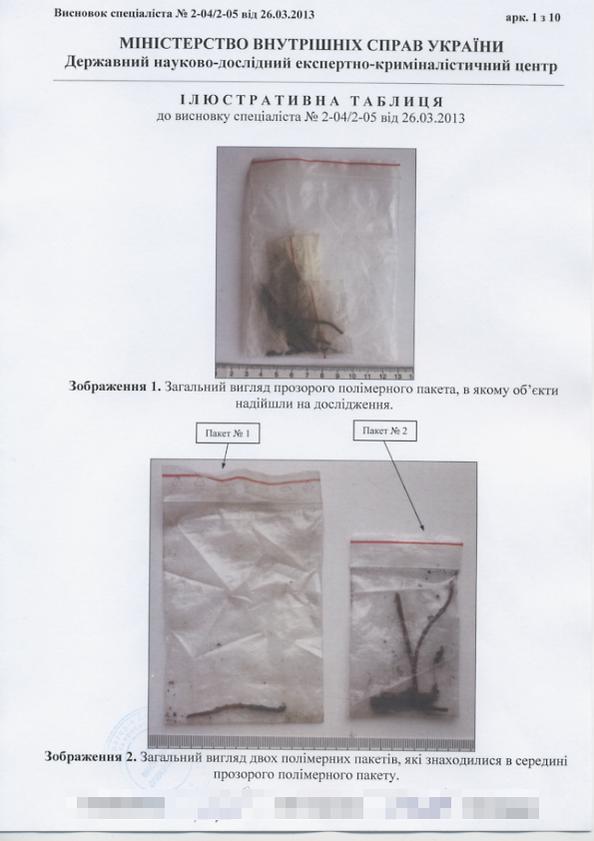

Обращаю внимание на еще один любопытный факт:
Пакет №1 - одножильный провод диаметром 1,9 мм
Пакет №2 - двухжильный провод диаметром 1,7 мм
Пакет №3 - трехжильный провод диаметром 1,8 мм
Таким образом речь идет о проводах площадью 2,83 мм2, 2,27 мм2, 2,54 мм2. ИМХО не похоже на сети освещения с их 1,5 мм2 проводами. Ну а одножильные и двужильные провода если не ошибаюсь противопожарную дифзащиту не обеспечат никак.
