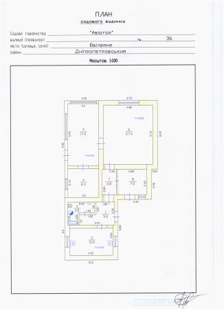

Площадь домика 84 кв.м. Теплопотери не считал. ПОэтому номинально 8-10 кВт должно хватить. Не так - поправьте.

Учитывая, что моя площадь в 3 раза меньше, но умножив на 1,5 для пущей верности получаю результат 15-20 кг угля в сутки. Обнадёживает.

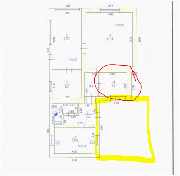

Бункерок для топлива (дрова/уголь) отлично помещается под автонавесом (обведено жёлтым маркером). Благодаря навесу топливо всегда в хорошем состоянии. Из-под навеса - дверь непосредственно в котельную (обведено красным пером).
Более детально - здесь www.stroimdom.com.ua/forum/showpost.php?p=1833311 с поправкой о том, что терраса превратилась в комнату и санузел, поэтому вопрос о размещении радиаторов снят.
Уважаемые практики отопления ТТ и печами, если есть что крокомментировать/сказать конструктивно, я внимательно вчитываюсь.
