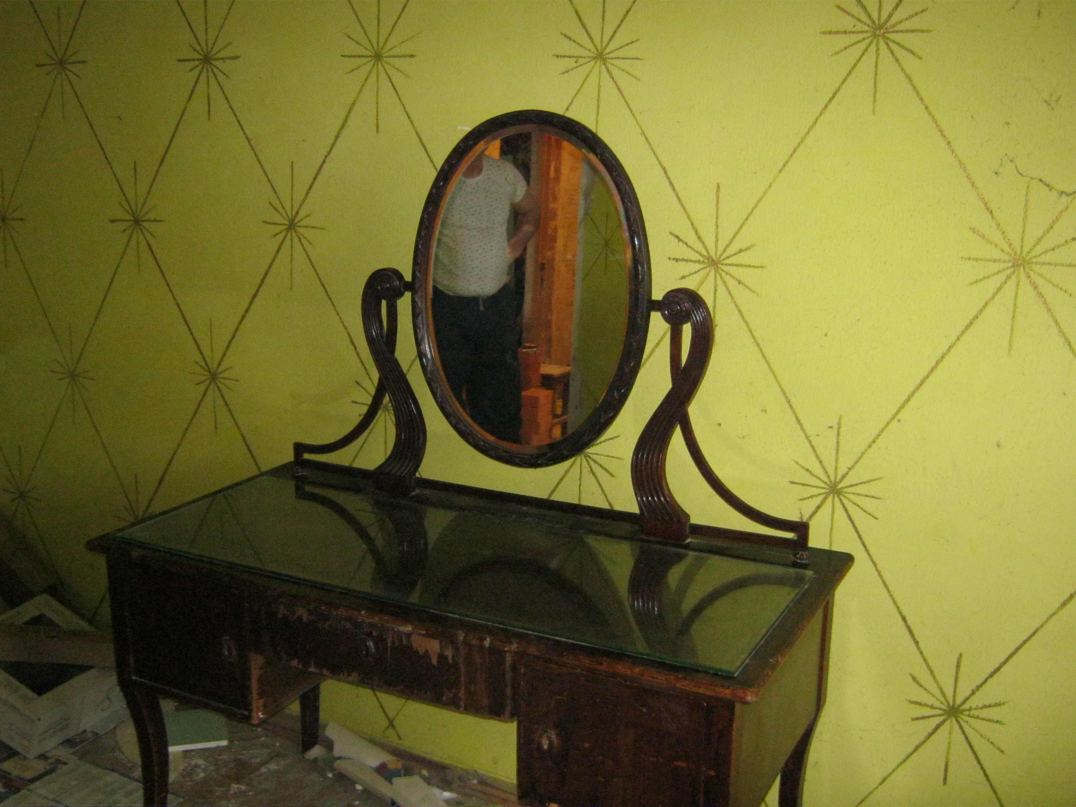

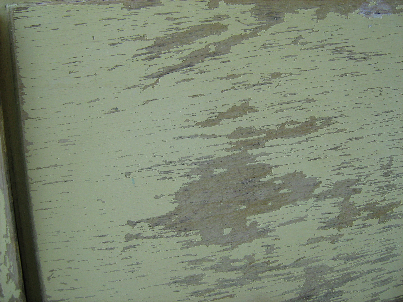

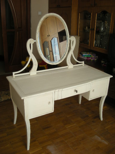

всем привет. и я решила похвастаться своей поделкой. Досталась в наследство от предыд.хозяев старая тумба под ТВ, СССРовских времен, выбросить не получилось (в балконную дверь не проходит), неподъемная. Смотрела я на нее, смотрела, потом в один миг решила что-то с ней сделать. Поход в Новую Линию, белая акриловая краска, вырезки из журналов, наждачка, акоиловый лак, и вот что получилось

У Вас очень красиво получилось! :rolleyes:
"Первый блин" вовсе не комом!
Попробуйте, всё-таки почистить накладки на замочную скважину.
Или купите новые. Ваш замечательный туалетный столик станет ещё краше..

накладки на замки с резьбой как на зеркале, и химия для очистки не сильно помогла, поэтому типа "потертость":)

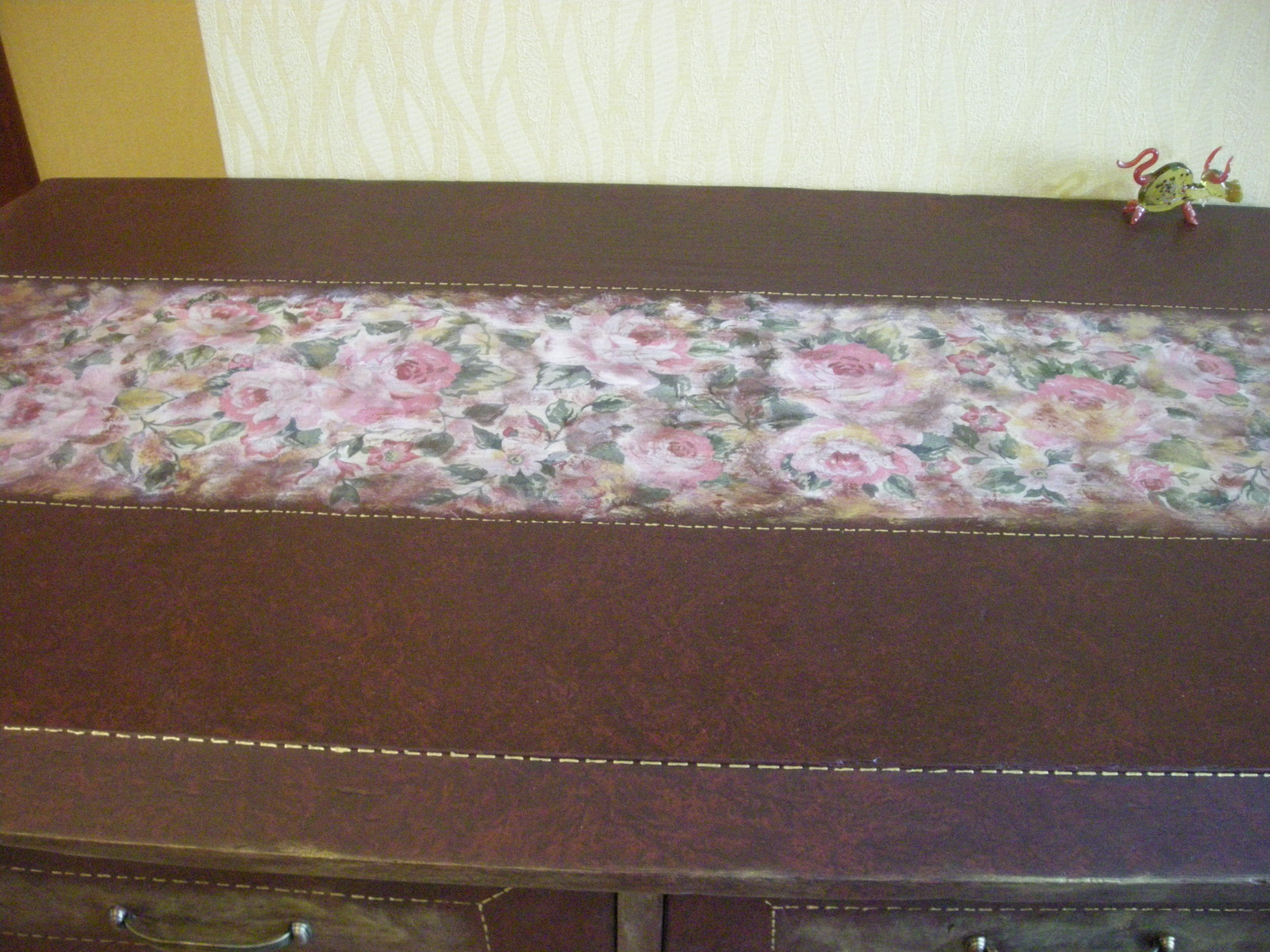

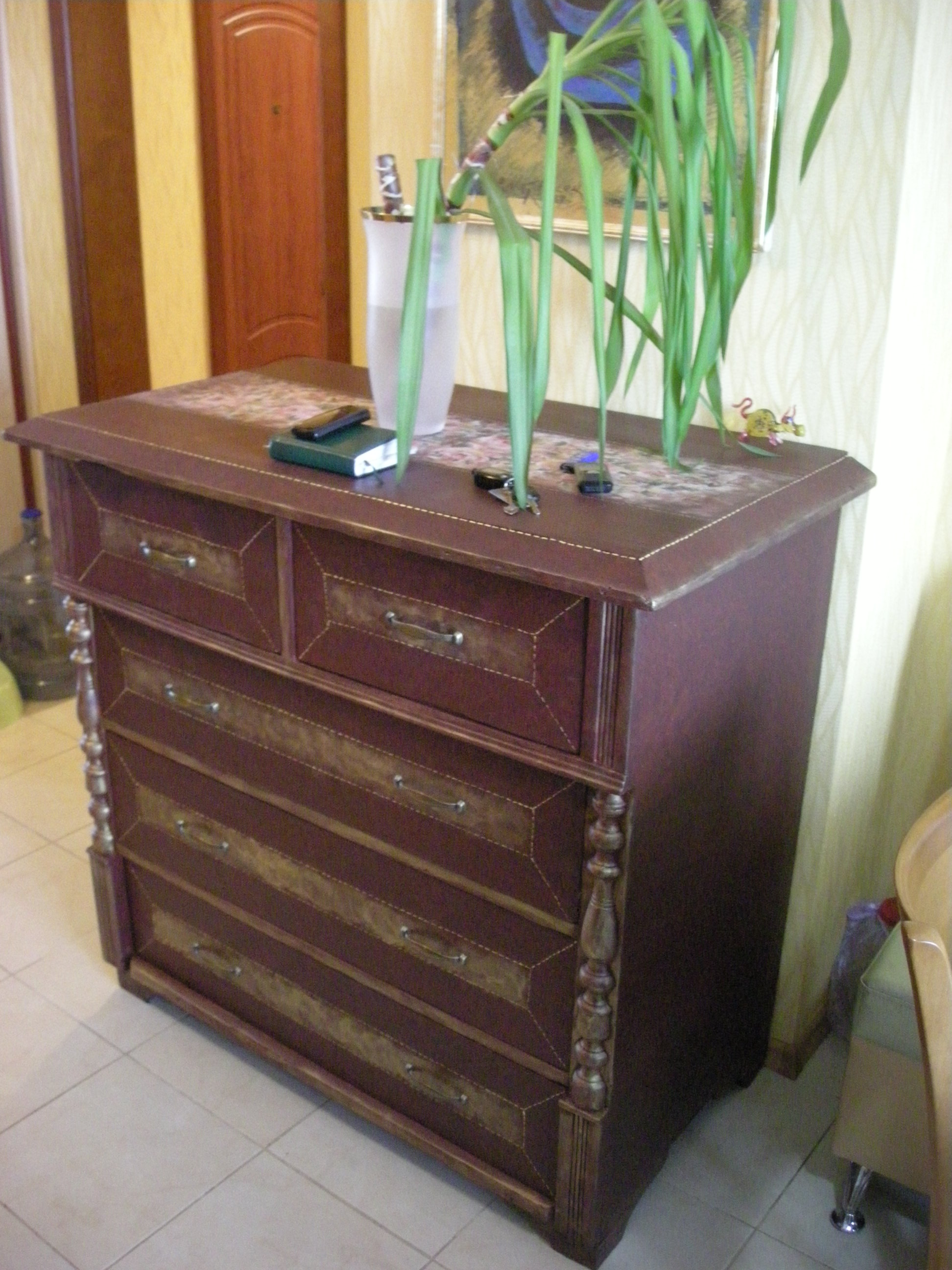

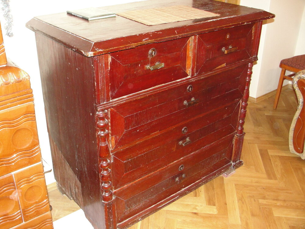

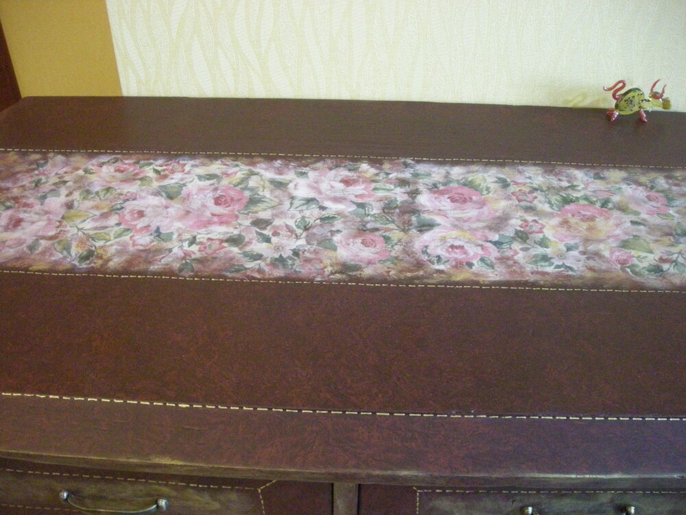

Хочу похвастаться, наконец-то закончила свой комод, или как говорит мой муж, комодзила. Фотки до и после.
  • Лайк 7
Замечательно! :)
А Вы могли бы показать весь процесс переделки?
Что Вы делали с отколовшимися кусками шпона? Что-то доклеивали, шпатлевали или убирали весь шпон?
Ещё интересна структура покраски. Что это и как? :)
Спасибо:)
цветы- декупаж.
стежки- это золотой контур в тюбике для витражей.
шпон облупившийся вырезала, дыры шпаклевала. На столешнице получилось не очень удачно, поэтому родилась идея с декупажем. После декупажа отлично все замаскировалось:) А покрытие это типа "под кожу". Краска American Accents. Как раз удачно сейчас скидка в Эпицентре, около 50 грн. за набор, хватило на всю наружку. Правда предварительно все изнутри и снаружи покрыла бордовым. Опять-таки удачные скидки, та же фирма, набор называется "Винтажный красный", тоже около 50 грн. в Эпике, только он не красный а бордовый.

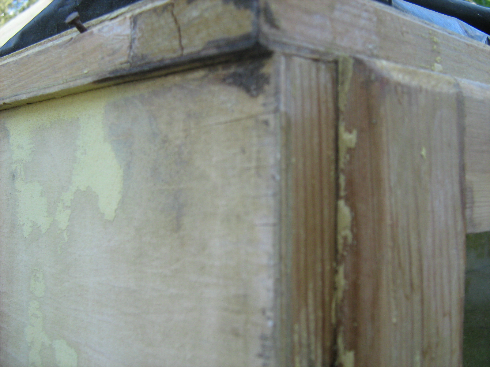

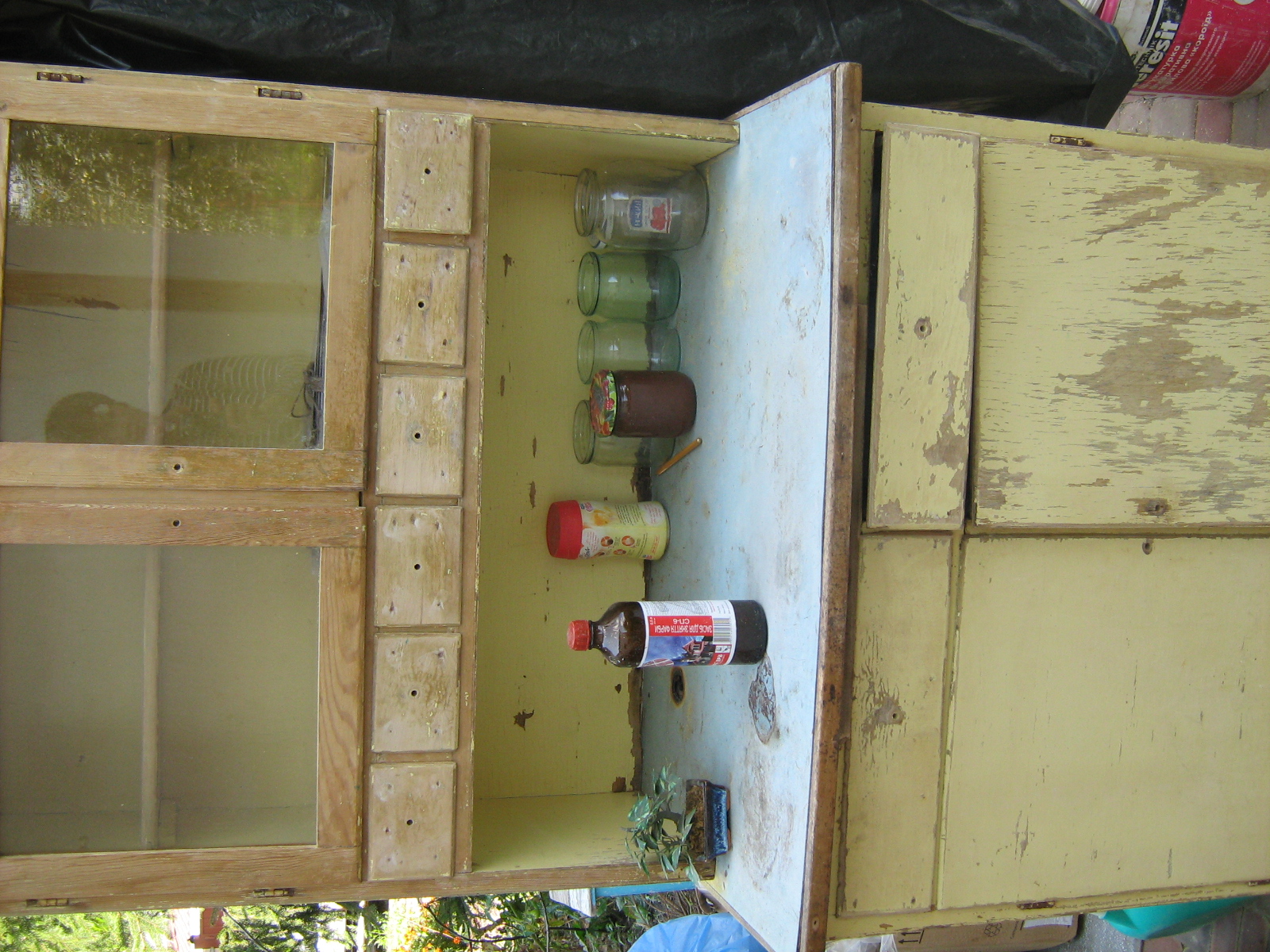

Вот живет у нас на даче такой буфетик. Ему уже может лет 50. Сырость и мороз в старом домике сыграли свою губительную роль. Построили новый отапливаемый дом, гараж и хоз.помещение, потому как назвать его сараем будет не совсем правильно. Когда 1,5 года назад переехали, то в доме не было кухни и старая мебель очень даже пригодилась.
Сейчас думаю буфет немного реставрировать и поставить в хоз.помещении - очень удобный. Начала его чистить - сложно, попробовала растворитель - ничего, шлифмашинка тоже не особенно помогает. Боюсь его красить в таком состоянии, чтобы потом новая краска не поотваливалась.
Как -то на просторах интернета нашла рецепт " домашней грунтовки от Гейл"
Гейл занимается реставрацией мебели. Очень тудно сделать ровную, гладкую поверхность, приходится много шлифовать...ей это очень не нравится! Методом проб и ошибок она сделала свою грунтовку, которая очень ровно ложится и сводит на минимум шлифование.
 1 стакан латексной краски
 2 ст. ложки Гипса
 4 ч.л. воды
что нужно помнить:
Смесь гипса и воды, хорошо мешать, пока она не станет гладкой, без комков. Затем вылить в смесь примерно 1 стакан латекснай краски.
Это не точная мера, многое зависит от гипса. Если у Вас получается слишком тонкий слой, добавить немного больше гипса, если слишком толстая, добавить немного воды.
Чтобы сохранить остатки в течение двух недель нужно раствор положить в контейнер с крышкой, возможно добавить немного воды.
www.myrepurposedlife.com/2013/08/diy-chalky-paint-recipe-makes-a-great-primer.html
Может кто-то пробовал, было бы интересно узнать результаты.
Буду благодарна за рекомендации, пока хорошая погода было бы неплохо покрасить. ( Прошу прощения, не знаю как перевернуть фото)
Отличный буфет!
Вы его так уже начали тщательно чистить, что впору рекомендовать покрыть лаком натуральное дерево! :) Но это НУ ОЧЕНЬ большой труд!
Чтобы легче было работать отделите верхнюю часть от нижней. Как правило, они крепятся между собой просто на шкантах (такие деревянные палочки в торцах). Аккуратно покачивая верхнюю часть, приподнимайте её и снимите. Есть кому помогать? Перед этим выньте ящики (пронумеруйте их), полочки (тоже отметьте).
Просто снять дверцы у Вас вряд ли получится. Шурупчики когда-то закручивали (впрессовывали) хитрым способом и выкрутить их сложно.
Непонятно, что на второй фотографии. Отслоилось дерево? Нужно впихнуть туда клея ПВА (с опилками или дисперсия). Крепко зажать на сутки.
Ну, а дальше, действуйте в зависимости от того, как хотите отделывать поверхность.
Если красить краской, то особой тщательности в снятии старой не надо. Только то, что само отлущивается.
Вам нужна идеально гладкая поверхность? Или достаточно условно ровной? Просто прошлифуйте поверхность шлифмашиной и красьте!
Красить лучше валиком. Ворс валика подбирайте под краску
Как-то так:pardon:
Возможно, будут другие советы. :beer:

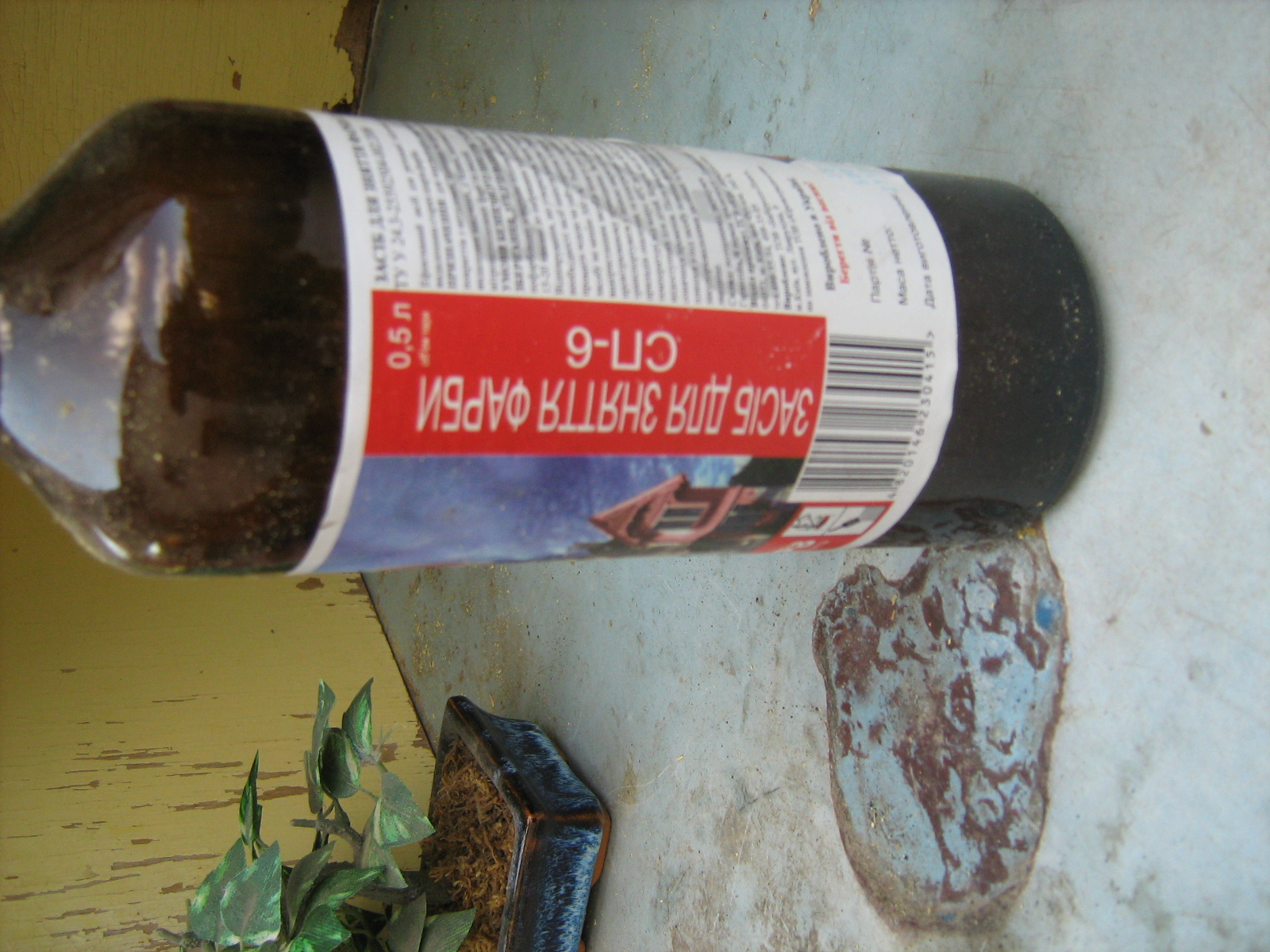

Если Вы уже пользовались смывкой старой краски ОБЯЗАТЕЛЬНО протрите ту поверхность уайт-спиритом, ацетоном, универсальной смывкой.
Это нужно для того, чтобы мельчайшие остатки смывки не растворяли потом краску, и она не пузырилась.

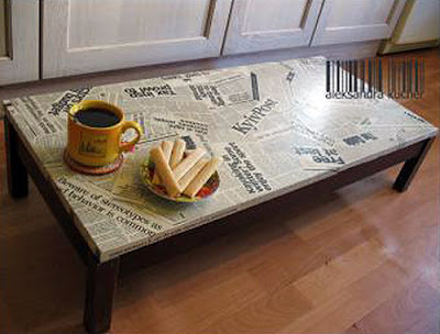

жил был старенький журнальный столик видавший жизнь и решено было дать ему новую жизнь (это уже пошкурено)
уже на этапе шкурки после грунтовки результат мне показался вполне)
но перфекционизм требует. толи газетку на столешню (классная немецкая розовая, но много картинок в цвете..) и вот еще, те подстольные надписи рука не поднялась замазать, хочу внукам показать, потом), как бы обыграть
Юля, Вам отдельное спасибо за вдохновение и полезную информацию rolleyes.gif
Что-то я не совсем поняла... Что было, как сейчас и что Вы хотите получить в итоге?
Был стол закрашенный краской. Вы краску полностью сошлифовали.
Что под краской (кроме надписей :))?
Натуральный шпон?
А что дальше? Какое предполагается финишное покрытие поверхности?
стол был темный лакированный,, щаз отшкурен и покрыт грунтом, красить планировала в скучный белый акрил, как фасады
но попалась картинка, теперь в задумчивости
