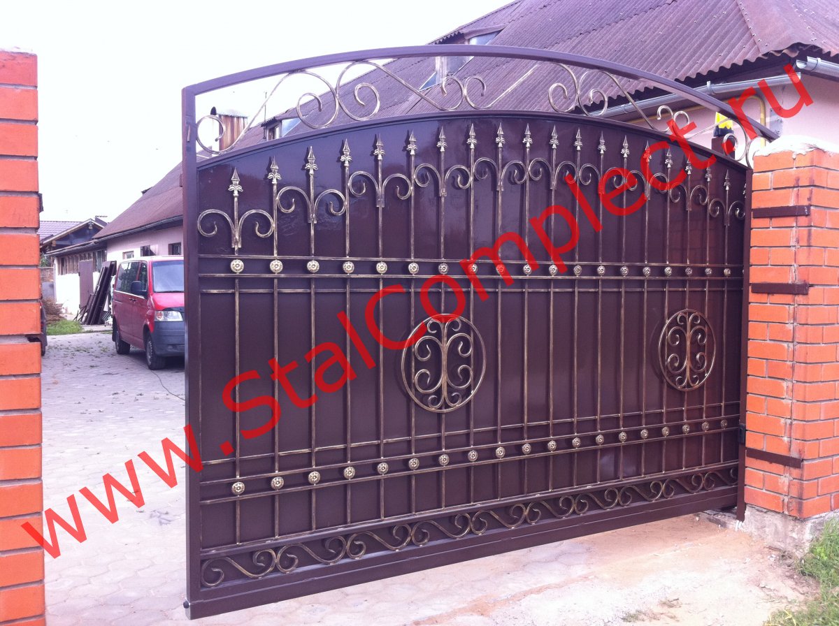

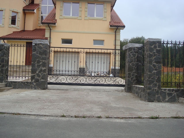

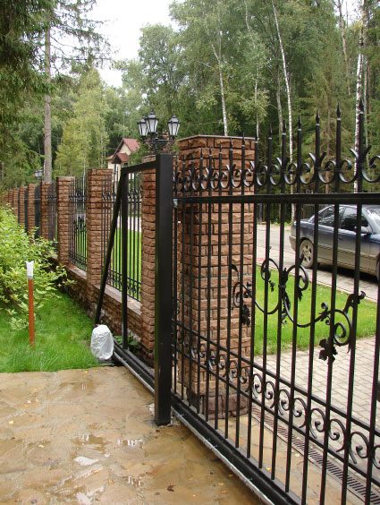

Если подойдет по весу то чтото такое как на рисунках только без заполнения поликарбонатом и металическим листом.
А вообще то вес можно посчитать по количеству метала.
Какой предел для моего случая.
SIV, 1100 противаги при отворі 3500 - я б не ризикував.
звісно, що зробити можливо.
але до отвору 3500 ще треба додати хоча б 7-8 см з того боку, де буде нижній уловлювач.
тобто противага буде метрова.
якщо не дуже високі ворота будуть - то можна ризикнути, але фурнітура якісна повинна бути. і каркас жорсткий, бо каретки будуть дуже близько розташовані, не зовсім коректно будуть відпрацьовувати.

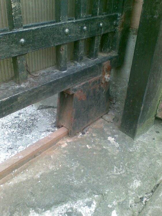

А можна побачити фото воріт і особливо вузла роликів.
Там ничего сложного, ролики токарь точил, подшипники покупались,
Там три детали корпус, подшипник и ось.
Если буду в тех краях сфоткаю...
А то фото ворот где то было, но там общий вид...

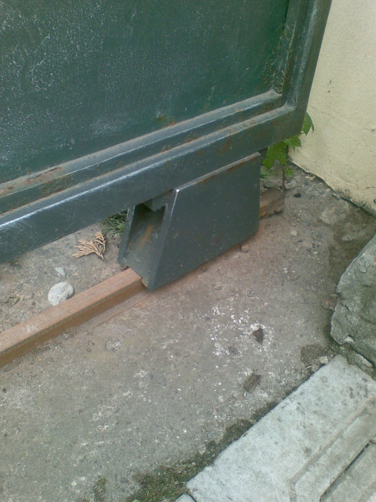

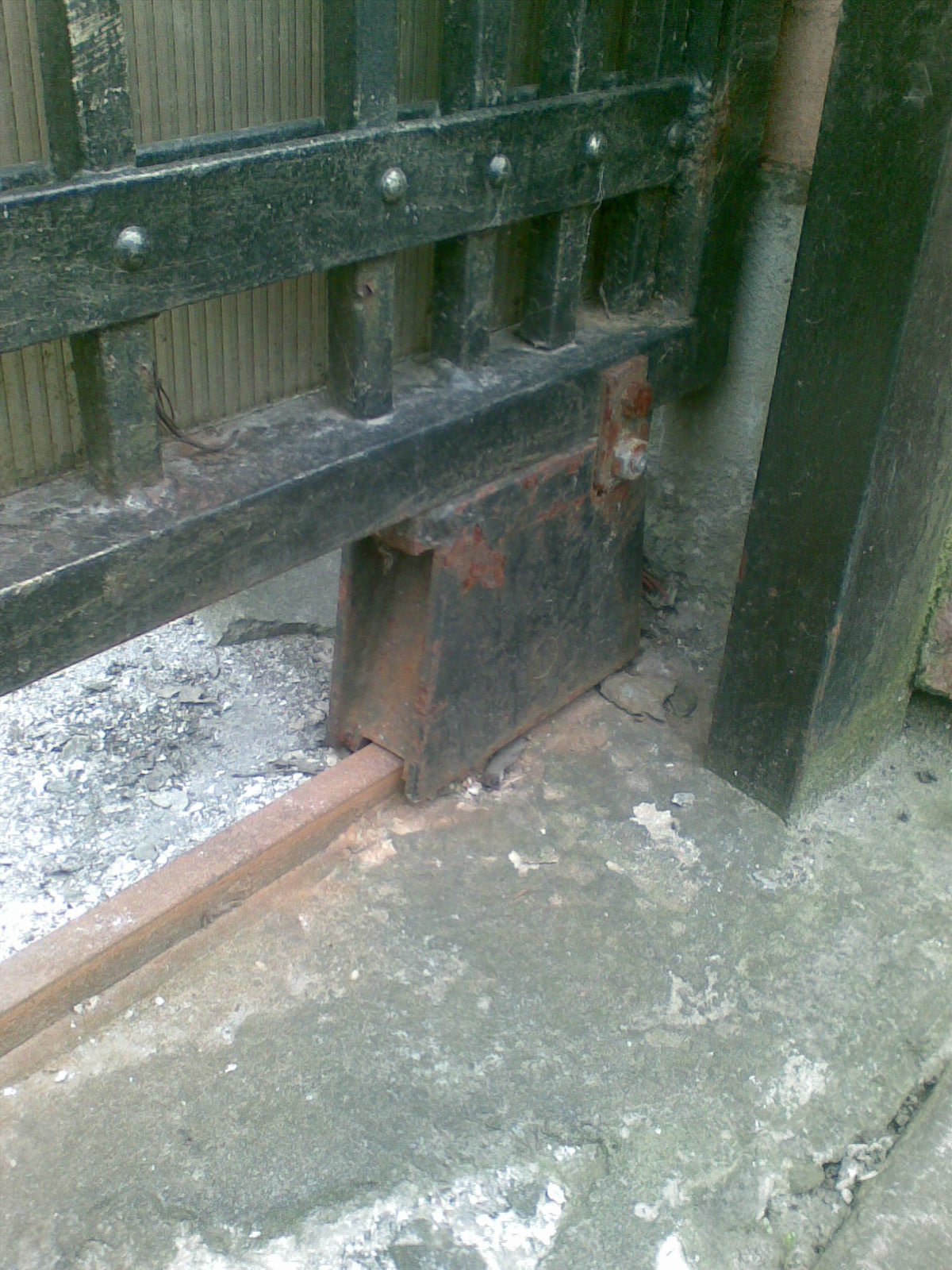

Знайшов у Львові на вулиці Самійленка відкотні ворота на монорельсі.
Ось так організовані опорні ролики з скребками для льоду і сміття.
