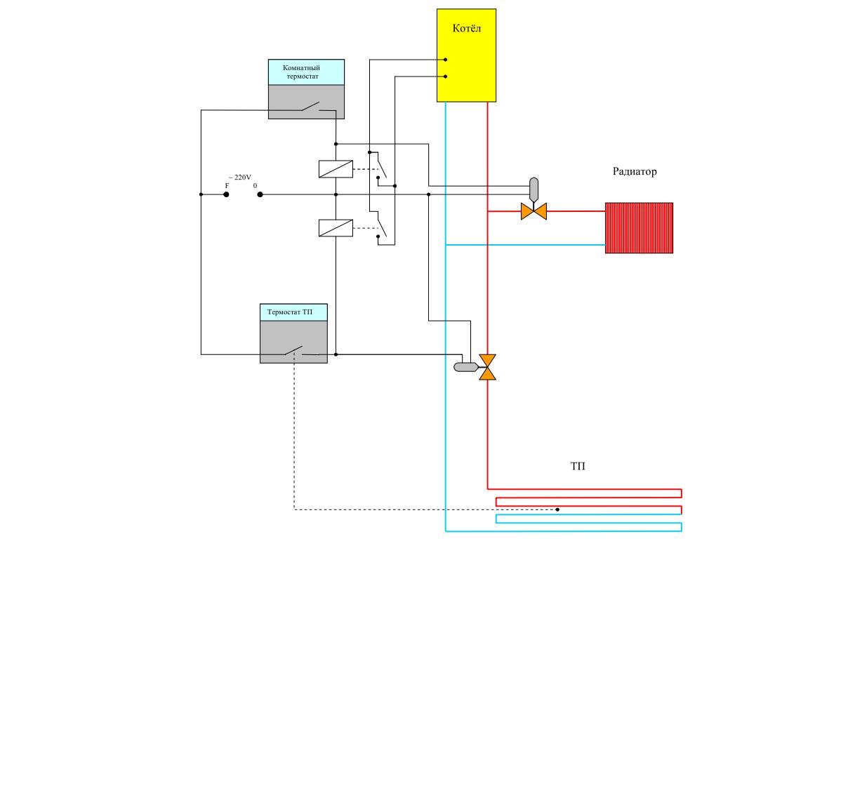

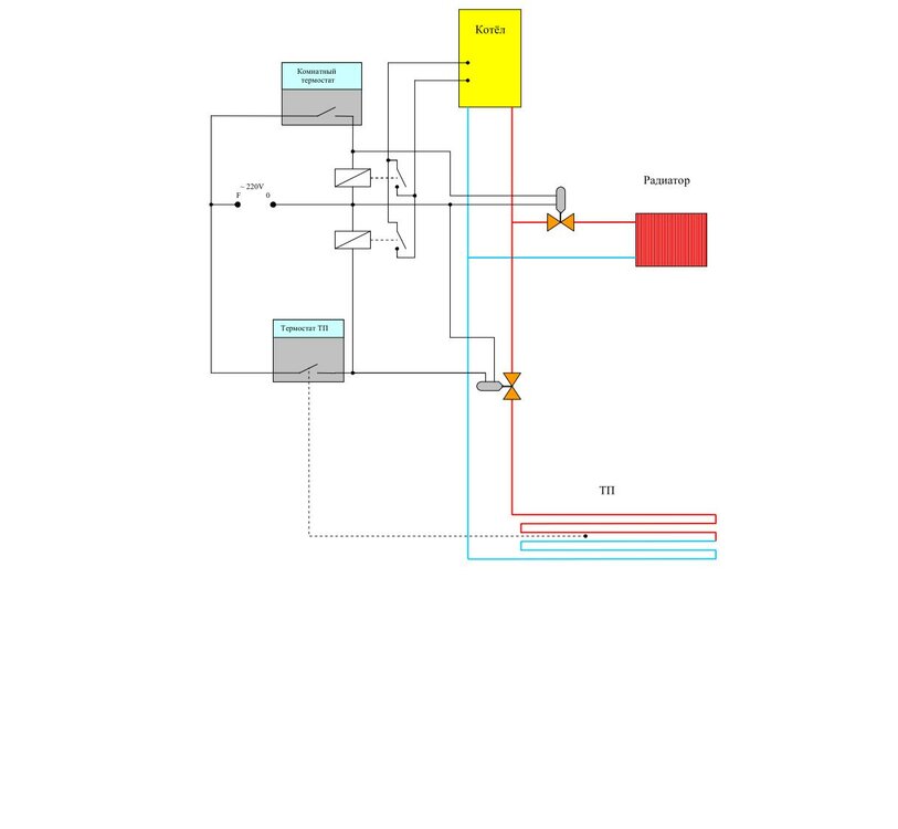

Да всё решается очень просто,нужно только понять и никаких конфликтов небудет.
Взять все выходы с термостатов и параллельно все скрутить и подключить к реле котла - пока все термостаты не вырубятся котел будет работать. Если все термостаты отключаться - котел тогда тоже.
Если хоть один термостат включится - котел заработает!
От части так, но не так.
Может я не так выразился... Идея такая - подключить все термостаты таким образом, чтобы котел работал, пока хоть один термостат включен (т.е какое-то помещение нуждается в тепле), и выключался когда все термостаты выключены (все помещения нагреты). Это достигается путем параллельного соединения всех термостатов.
Если не так, то подскажите плиз?
Это будет выглядеть вот так, я нарисовал только два контура, по такому принципу можно подключить неограниченное количество контуров и все они будут работать независимо друг от друга но управлять будут одним котлом.
Интересная тема -подпишусь.
Спасибо. Схема понятная! Ошибка была в том, что термостаты выдают 220В, когда нужен нагрев, и я хотел эти 220В на перемычку котла...

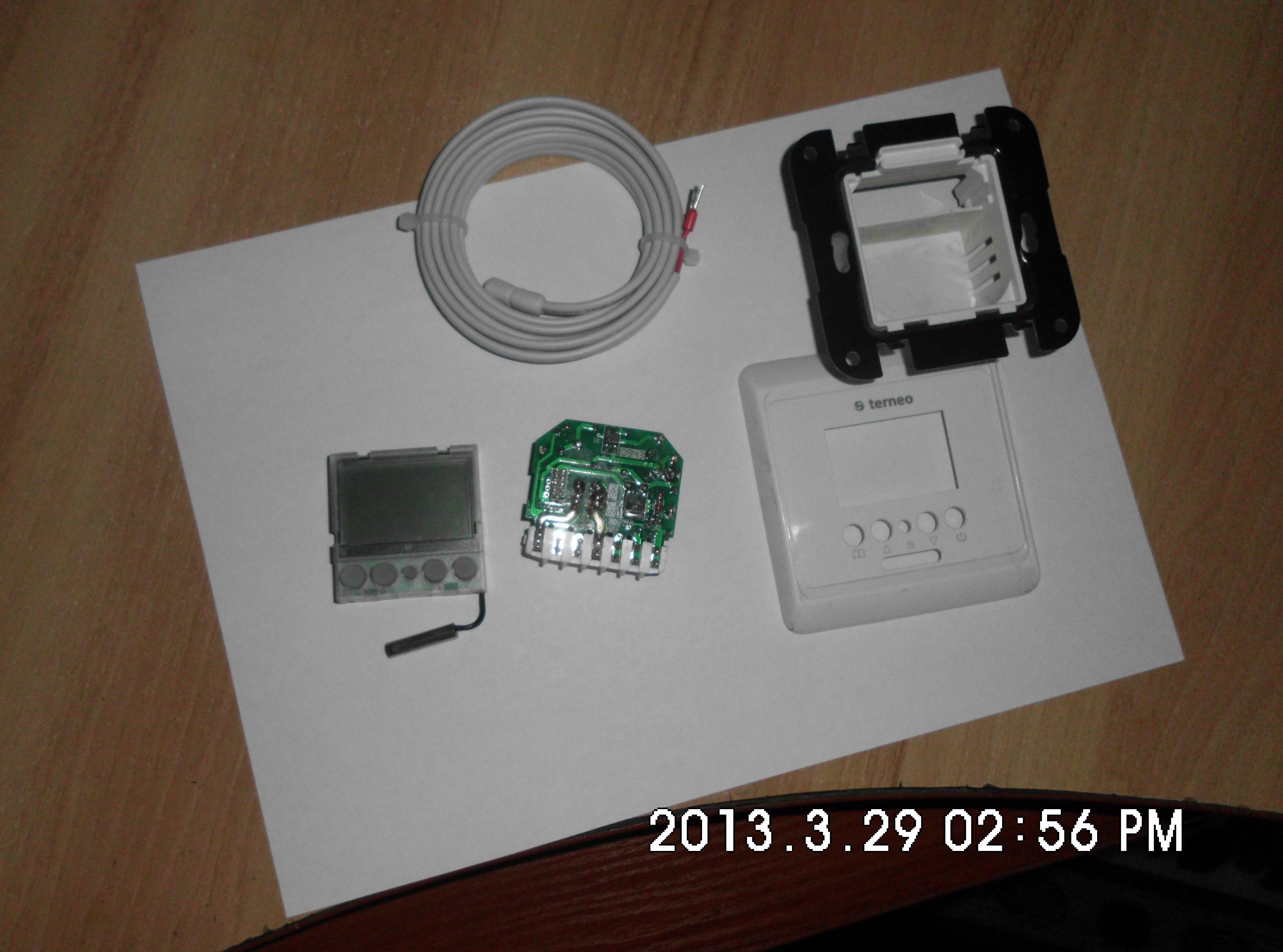

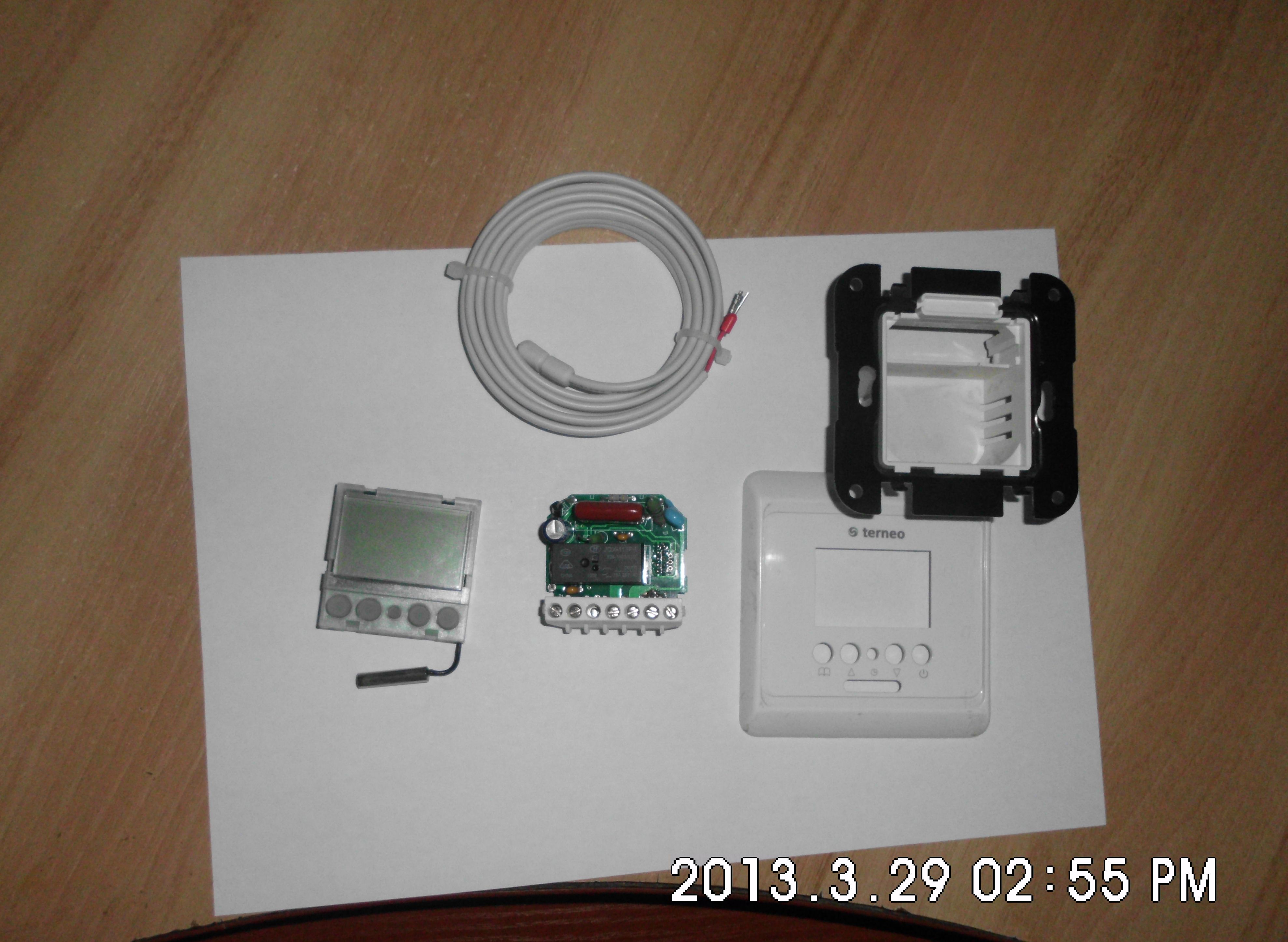

Сегодня получил свои программаторы (ссылка устарела)
Плюсы:
1. Цена - 380 - 400 грн, по сравнению с аналогом terneo pro(569грн).
2. Качество сборки очень неплохое. Даже сказал бы отличное! Внутри обнаружил solid конденсаторы (которые живут очень долго, в отличии от электролитических, которые видел на фото terneo pro). Пластик, кнопки, дисплей - не вызывают никаких нареканий. Пайка аккуратная.
3. Если верить форумчанам - это полностью южнокорейский продукт. Terneo собираются вроде в Украине исключительно из китайских комплектующих.
Минусы:
1. Не обнаружилось выходов NC и NO. Только прямой выход к подключению нагрузки с током не более 16А. Т.е сервоприводы ему нужны нормально закрытые, либо дополнительное реле.
2. Датчик выносной оказался бесполезен из-за ограничений прошивки.
ALL - оба датчика (регулировка по температуре воздуха с ограничением температуры пола). Нагрев производится до достижения температуры воздуха при условии что температура пола не превысила значения, заданного в пункте меню ToP.
В том самом меню Top можно выставить только от 40С - до 80С. Что для водяного пола вообще в никакие ворота не лезет :(
UPDATE: Внутри нашел таки обычные электролитические конденсаторы тоже, они возле реле :)

Когда мне надо было чтобы на контактах реле небыло 220в. я просто перерезал дорожку, в Тернео Про там легко сделать а вот в Тернео Про+ там чуть сложнее, плюсы в том что сейчас у Тернео делают блок питания трансформаторный а раньше был через конденсатор 0,47мкФ и у меня один вышел из строя,пришлось заменить этот конденсатор.
У моих тоже блок питания трансформаторный. Но датчик пола, блин, огорчил...

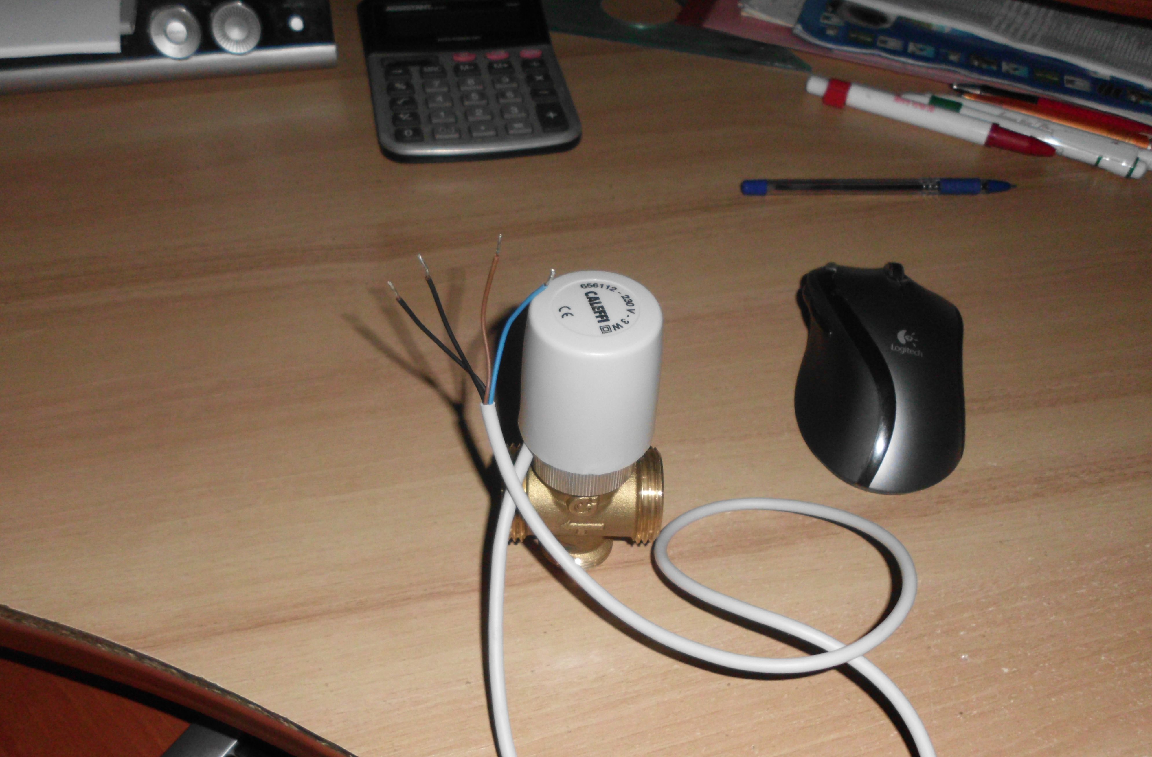

Кстати есть термоэлектрические головки со встроенным внутри микровыключателем,вот один из них как для примера,
этот пришлось розобрать и перепаять контакты микровыключателя.
