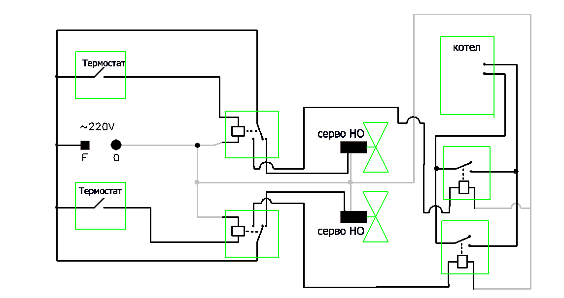

Нарисуйте схему как вы будете подключать нормально-открытые головки и тогда поймёте что не так.

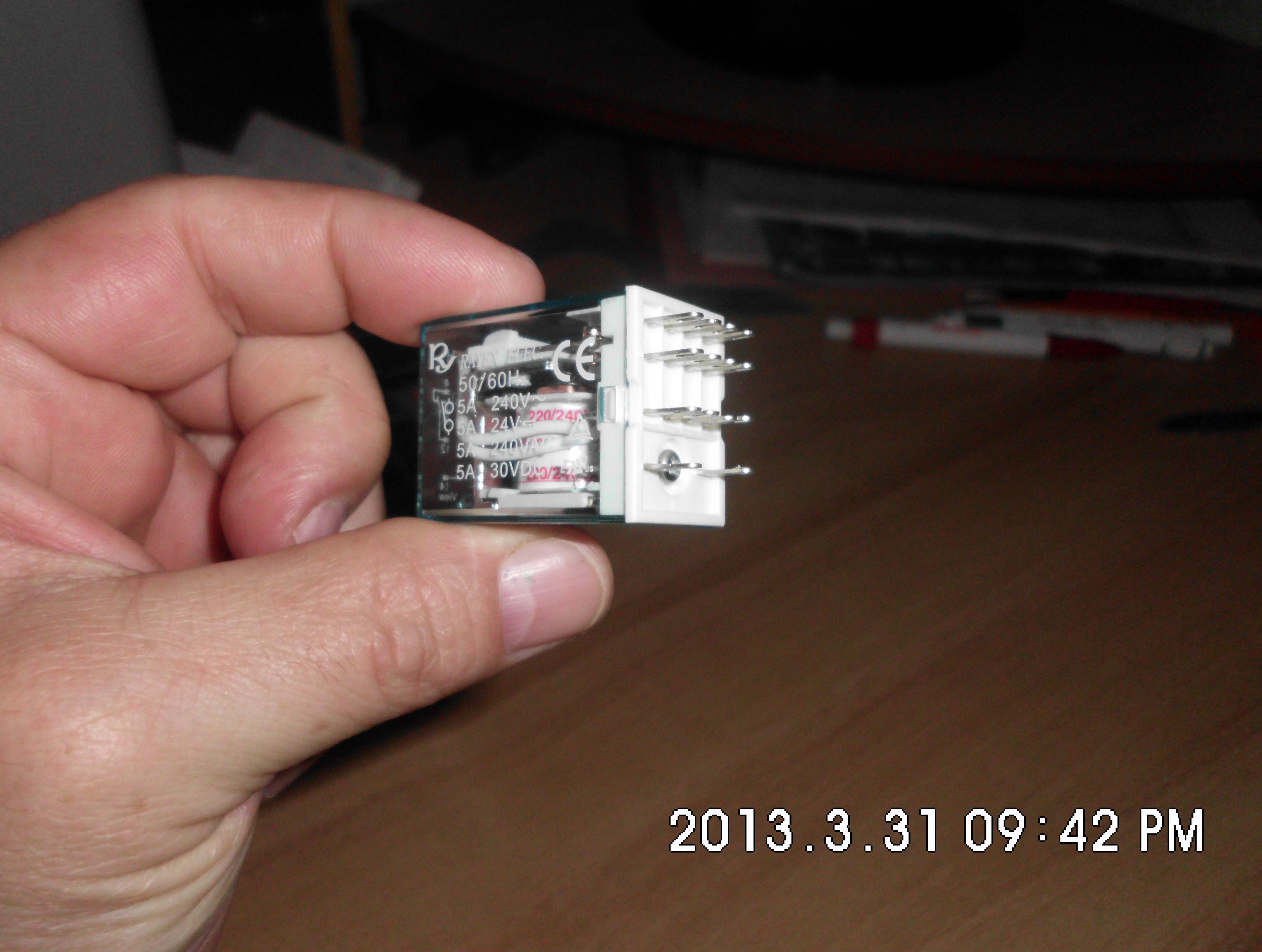

Вот нарисовал - получилось действительно немного сложнее. Хотя, можно подобрать реле, которое заменит сразу 2 (т.е одно реле и на привод и на котел).

[ATTACH]263291[/ATTACH]
Ну вот видите из за того что приводы НО вам пришлось задействовать на две реллюшки больше, хотя это можна решить большим числом груп переключения в реллюшке типа как на фото.
И самое главное и безсмысленное что в период когда не надо отопление эти приводы под напряжением а это говорит что они будут цэлое лето под этим напряжением.

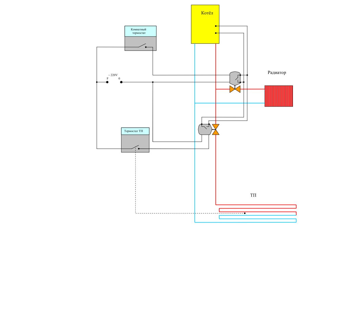

Попробую вам нарисовать зачем они нужны.
Да, согласен, что одной релюшкой будет "красивее".
Если их не выключать на лето, то намотают почти 200 кВт за 6 месяцев. Наверное все-таки убедили меня :)
Буду благодарен.

Вот так будет выглядеть с микровыключателями в термоэлектрических или моторизированых приводах.
На пример как?
в таком варианте как у вас в схемах - также как и вы,наверное.
разве что дополнил бы отключением насоса теплого пола при закрытии всех контуров,но думаю что это и вы делаете.
Совершенно верно, эта схема как пример чтобы было понятно как это работает.

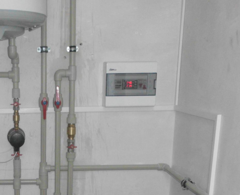

Терморегулятор В08РЕ в меню настроек Top теперь настройки ограничения нагрева пола от 30С - до 80С. Теперь все нормально, можно ставить не только под электро отопление, но и под водяной пол. Производитель внес изменения в настройки. Рекомендую, классный терморегулятор. Инструкция настройки В08РЕ в приложении.
Да, да... Вы мне кстати звонили. И предлагали на обмен. Только у вас там стреляли во всю, и я так и не решился отправлять их обратно.
Но могу все-равно сказать один минус. Режим ALL идеально не подходит для регулировки теплого пола. Представьте себе ситуацию, что теплый пол на кухне, а в кухне есть дровяной камин и духовка. И мы решили целый день топить камином. Воздух в помещении прогрелся из-за камина и терморегулятор отключил теплый пол. В течении дня теплый пол остывает и ходить по нему становится не комфортно, хотя воздух типа теплый от камина, но пол уже холодный!
Поэтому, кроме TOP должен быть пункт LOP (нижний предел). И выставлять LOP где-то на 25С а TOP на 30С. И чтобы контроллер в режиме ALL работал по воздуху, но держал пол между LOP и TOP.
