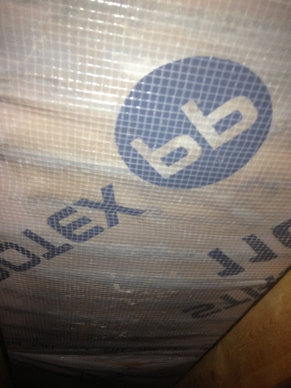

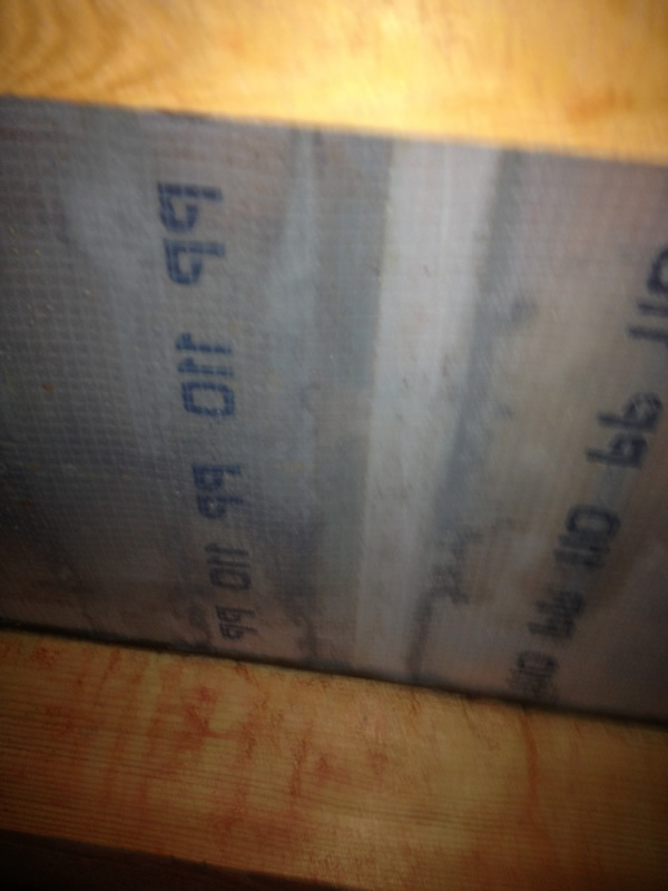

Проблема в следующем: после дождя вода попала на гидроизоляцию между первым и вторым этажом. Теперь гидроизоляция держит воду уже на протяжении месяца см. фото.
Вопросы:
1. Можно ли так оставлять на зиму в таком состоянии? Помещение не отапливается, вода уже не попадает, так как есть кровля.
2. Есть ли способ вылить, убрать (депортировать ) ) оттуда воду? Каким образом это сделать?
3. Не причинит ли вред вода? К весне сама собой испарится или часть воды впитает дерево.
4. У кого была такая адская ситуация и как решили вопрос? Интересно было бы узнать у форумчан-ветеранов, которые уже прошли через это и какие в дальнейшем были последствия.
Буду благодарен за конструктивные советы и предложения. Заранее благодарен.

Если есть вода под напором, то можно убрать с помощью водоструйного насоса.
А навіщо там гідроізоляція взагалі? Викиньте її, поставте на 1 поверсі пушку та все просушіть.
Ээээ...мммм... Как? Не понял, чес говоря. Можно более подробно. Вода под напором есть.
Банально, но так запроектировал архитектор. Да и нужна она в случае чего ) Например, прорвало кран, батарею, хоть чуть но придержит воду. Также дополнительная шумоизоляция. Такие наверно побуждения. А вот направить воздуходуйку на участки с водой - это идея.
В будущем между балками будет вата и паробарьер, а над ватой, насколько я знаю, всегда кладут гидроизоляцию.. или я ошибаюсь?

Были предложения проколоть гидроизоляцию и спустить воду, а потом её заклеить, но как-то не очень хочется нарушать структуру плёнки.
Также просунуть силиконовый шланг и откачать каким-то макаром, но как это сделать, даже не представляю.
На кран одевается тройник: в 1 вода входит, из 2 вода выходит, к 3 присоединяется шланг, через который засасывается любая жидкость. Поищите информацию в Интернете.

Ну от зараз притримало воду, і що це Вам дало, крім гниття дошок?
Тримайте кишені ширше.
Якщо роблять кришу, то кладуть і паробар"єр, і гідробар"єр, по якому за рахунок ухилу вода стікає. У Вашому випадку взагалі не бачу потреби ні в першому, ні в другому. Без них маєте паропроникну перегородку і сухі балки.
Так в том то и вопрос будет ли гнить дерево или просто оно возьмёт воду и когда будет тепло отдаст влагу (просохнет). Дерево, кстати, обработано огнебиозащитой.
Мне даст эта гидроизоляция когда прорвёт кран, например, а между балок будет лежать вата. Если вата напитает воды её можно выкинуть. Гидроизоляция ещё служит для этого.
