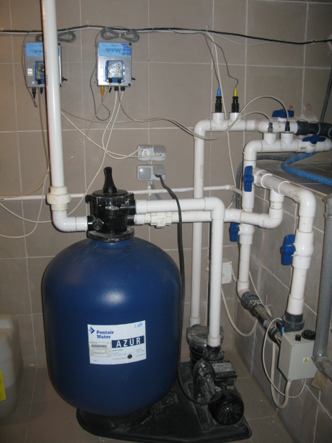

а просветить о устройстве системы осушения, случаем не тяжело будет:)(ну а заодно и про фильтрацию и подогрев воды ;)), а если чего так и с фотками :D

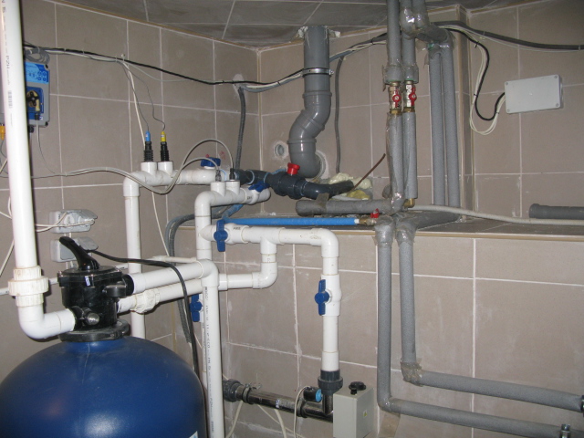

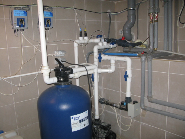

Вот фотки тех помещения. На ультрафиолет а также на серебрение воды не заморачивался пообщавшись с знакомым бассейнщиком.
Подогрев воды сделал электрический. На стенке две самые простые автоматические станции дозации. Все очень просто и надежно. Расход PH и хлора крайне невелик. Вообщем системой доволен.
Смотрите фотки.
Про осушение и вентиляцию в след репортаже.
Помедленней, я записУю.:)
Позвоню, на досУге. А, лучше, заеду. Уж очень дозаторы хочу добавить в уличный басс. Консультация нужна. :beer:

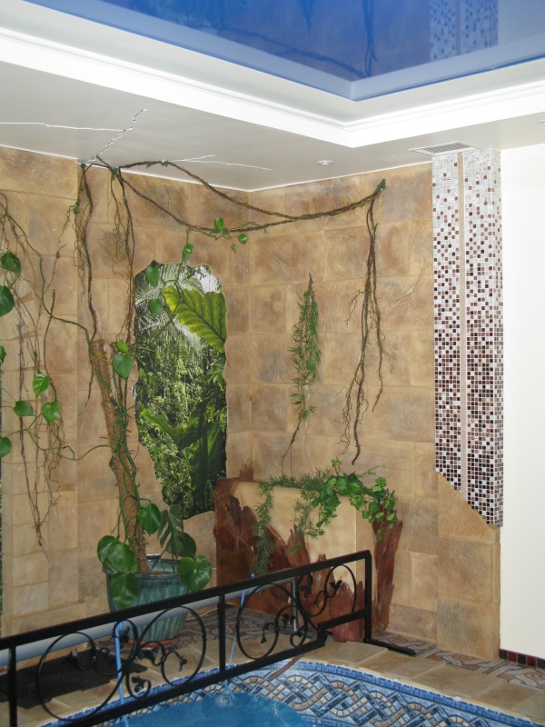

Осушитель замаскировали под общий интерьер, уж очень его белый вид мылил очи!
