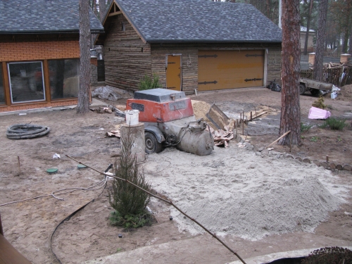

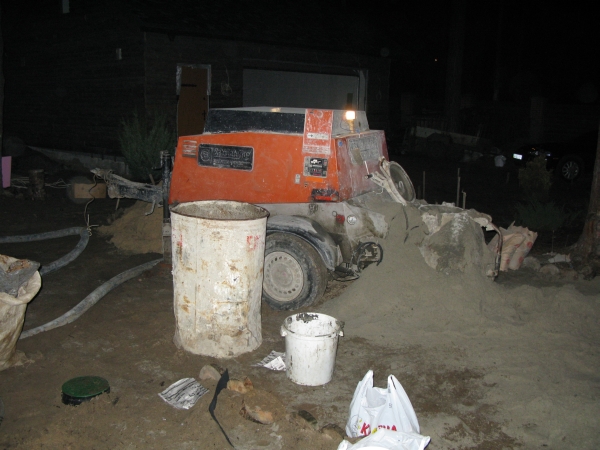

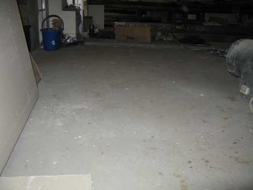

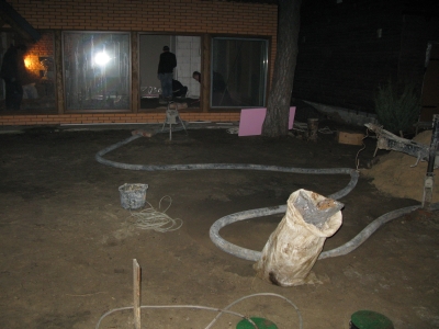

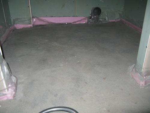

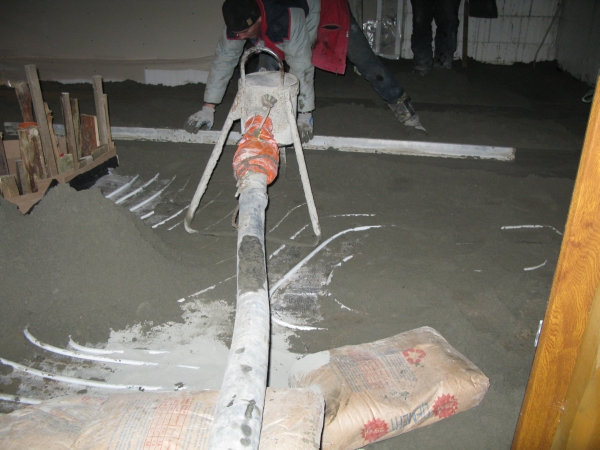

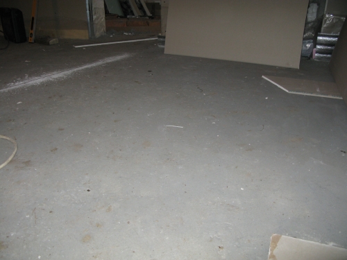

На днях вот залил пол машинным методом.Пока очень доволен.
Приехали ребята с адской машиной и за четыре часа 60 кв метров пола.Средняя толщина 6 см.Идеально ровный аж блестит!!! Вот фотки процесса.
Вот такая картина предстала моим очам на утро.
Сломанное в некоторых местах ограждение дорожки и залитая водой с адской машины туйка!
Полы забыл щелкнуть после заливки и уже успели их немного захламить,но по фоткам я думаю можно увидеть гладкую поверхность
Тут еще немного фоток для полноты ясности конструкции.

Мне делали по 35 гр м кв ,материалы (цемент , песок ,фибра и пластификатор)мои.

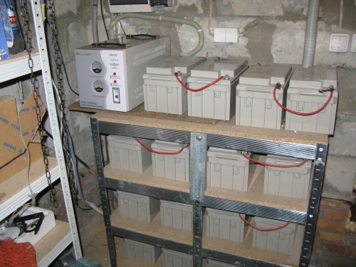

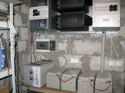

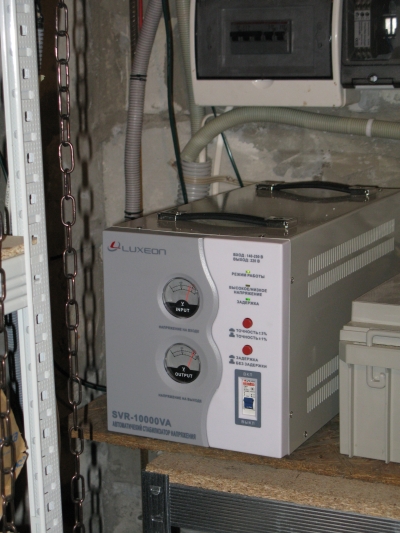

Достали меня просадки напряжения. Как начались морозы напряжение
начало падать до 170 в. Лампочки вечером в доме светили как свечки в пещерах
да и котел перестал запускаться в нужное время.
Начитавшись кучу информации о стабилизаторах и взвесив все за и против
каждого вида было принято решение в пользу сервомоторного.
Все отрицательные аспекты сервомоторных моделей а именно
Низкая скорость срабатывания и шумность меня не волнуют тк
прибор установлен в отдельном строении а напряжение постоянно низкое
без прыжков. Модель присмотрел Luxeon SVR 10000
Процедура установки заняла два часа на морозе -10
Вот как вписался в мою «дружную семью» это китайское чудо
Теперь результаты замеров
Напряжение в сети 170-175 в , включены свет везде ,обогрев водостока 1000вт и печка
кухонная 3 квт Имеем в розетке 215 вольт. Включаем еще чайник 2 квт и напряжение
падает до 194 в.
Меня устраивает такое падение ,если и дальше будет так !
ОБЯЗАТЕЛЬНО
Возмите хороший тестер и промеряйте, что на самом деле выдает оно на выходе.
У меня сервомотор LUXEON писал 220, а было 245В.
Так же и споказаниями по входу, врать оно может на десятки вольт.
ОБЯЗАТЕЛЬНО
Так я меряю тестером,то чего он там пишет я даже не смотрю
