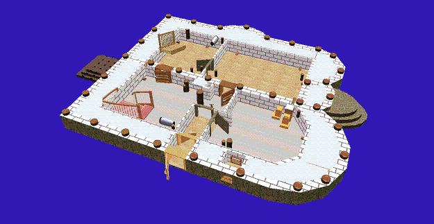

Всем привет! Вот такой цоколь или подвал,наверное будет правильнее сказать, мы задумали. Котлован под него вырыт, а фундамент планируется ТИСЭ (такие сваи-гвозди и ростверк).Не дешево конечно получится, но думаю удобно будет коммуникации монтировать и обслуживать. да и котельная с запасом дров там будет.+ банки и т.д.
Подниму вопрос: как правильно утеплить цоколь для получения его функциональности?! :beer:

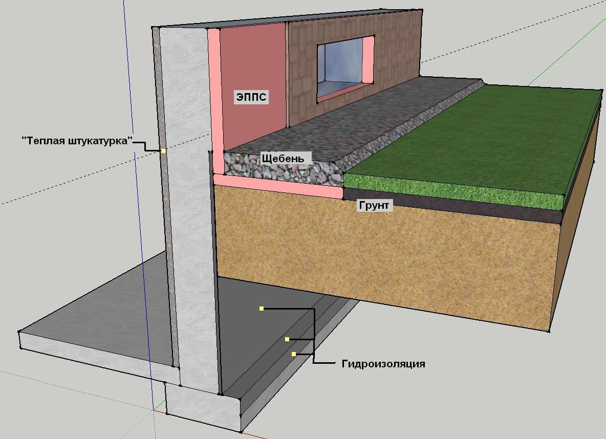

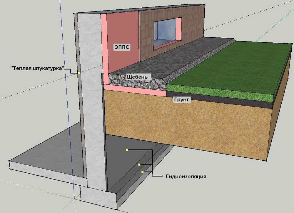

Выскажу своё мнение.
1. Надземная часть цоколя - это часть фасада. Утепляем как фасад.
2. Теплая отмостка.
3. Теплоизоляция изнутри теплыми перлитовыми или вермикулитовыми штукатурками.
В результате тепло зимой и прохладно летом.
А штукатурка еще влажность и температуру в подвале будет "автоматически" регулировать.
Функциональный цоколь, с сауной, а в идеале и с бильярдной, или теннисной - это супер! Отдыхал у приятельницы и получил массу впечатлений от ее "подвала".
А те, кто говорит, что сырость мешает, видимо, сэкономили на гидроизоляции...
2. Теплая отмостка.
+1 А что вы скажете про гидроизоляцию? из чего и где лучше выполнить?
Теплая отмостка - что имееете в виду: электро-разводка с подогревом?
Теплая отмостка - это утепление пенопластом снизу по всей плоскости + заход на стену.
