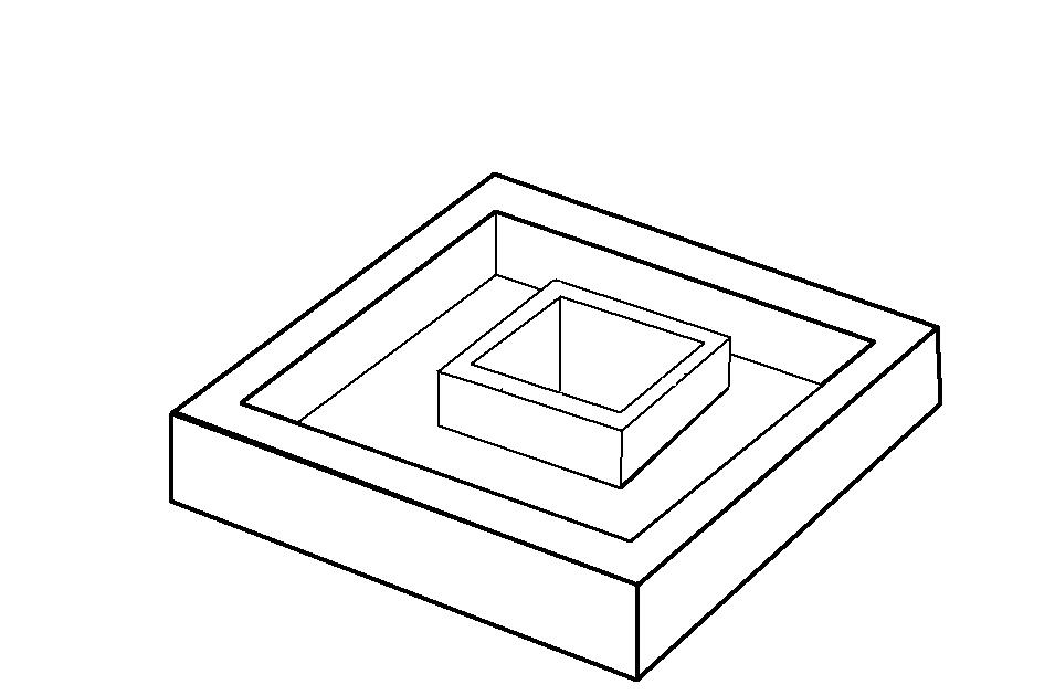

? по 58-му посту: сколько нужно отступать от наружных стен цоколя до постройки внутреннего приямка?
Ну.....
Что-то в этом роде
а гидроизоляция не низковато будет! или выше нет смысла делать!)))))))))))
10-15 см выше уровня грунта. Щебень водопрозрачный и его брать в расчет не стоит.
Теперь ясно! правда я всегда думал что более нужно! действительно наверно 10-15 хватит!))))))))))))))))))))))
