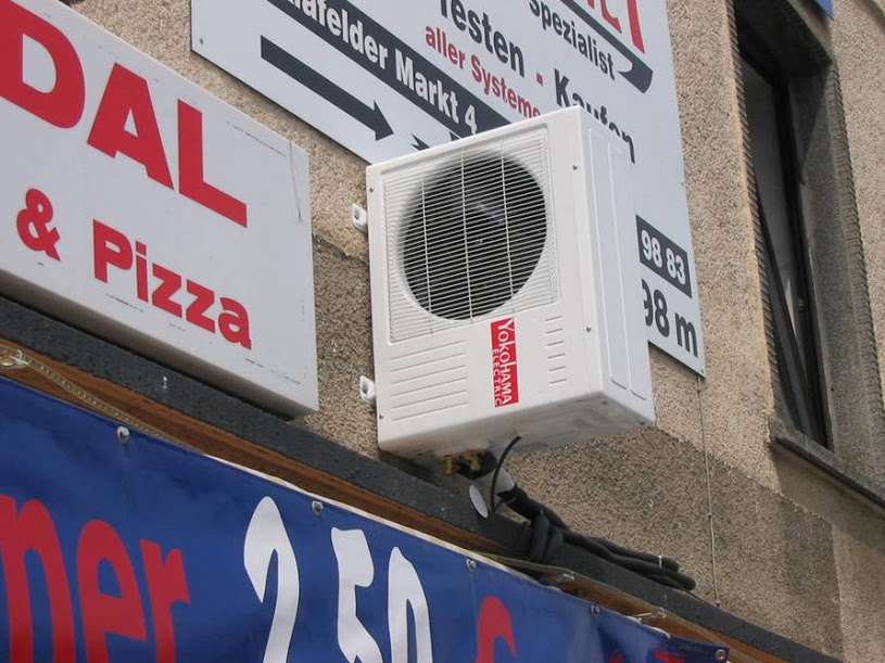

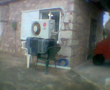

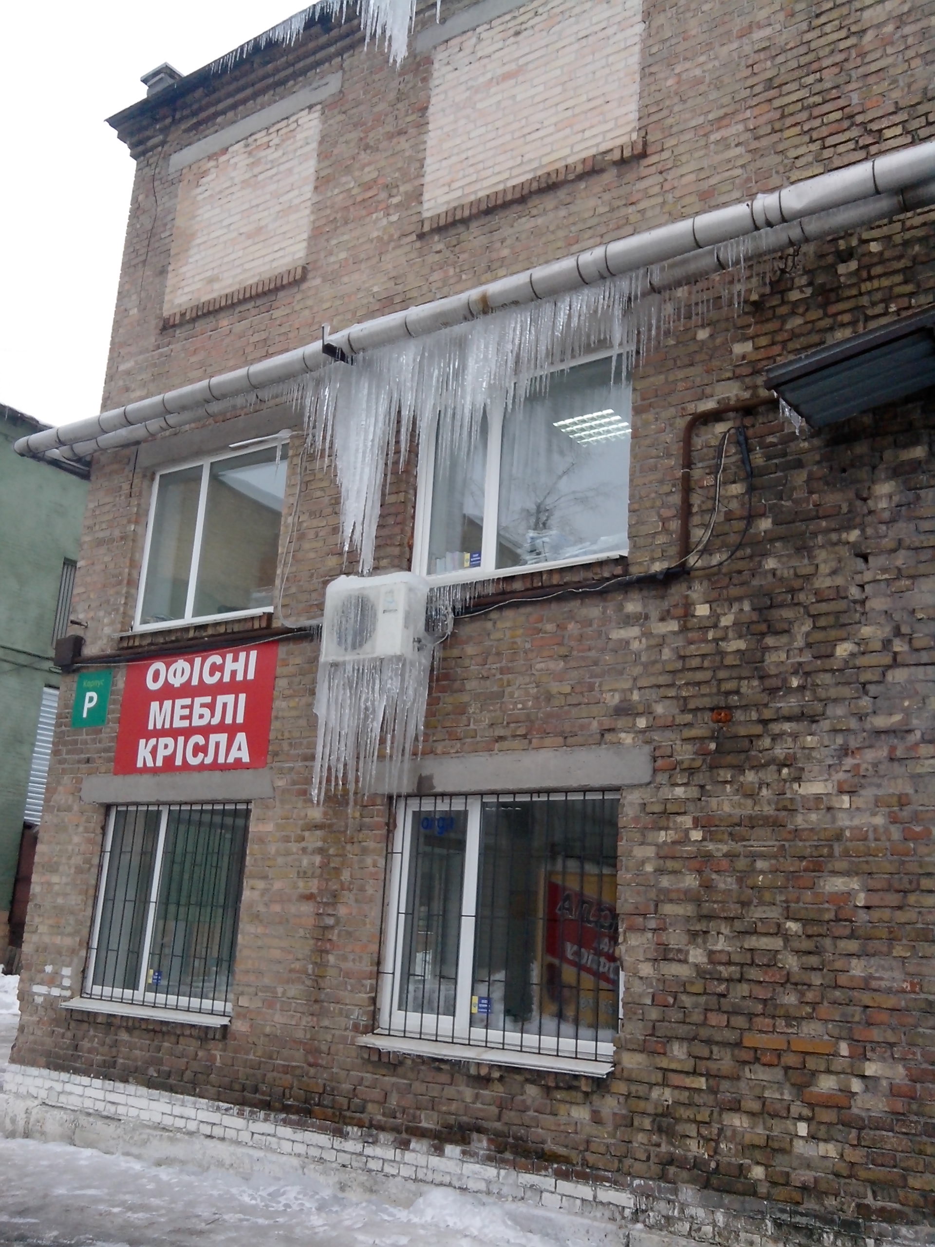

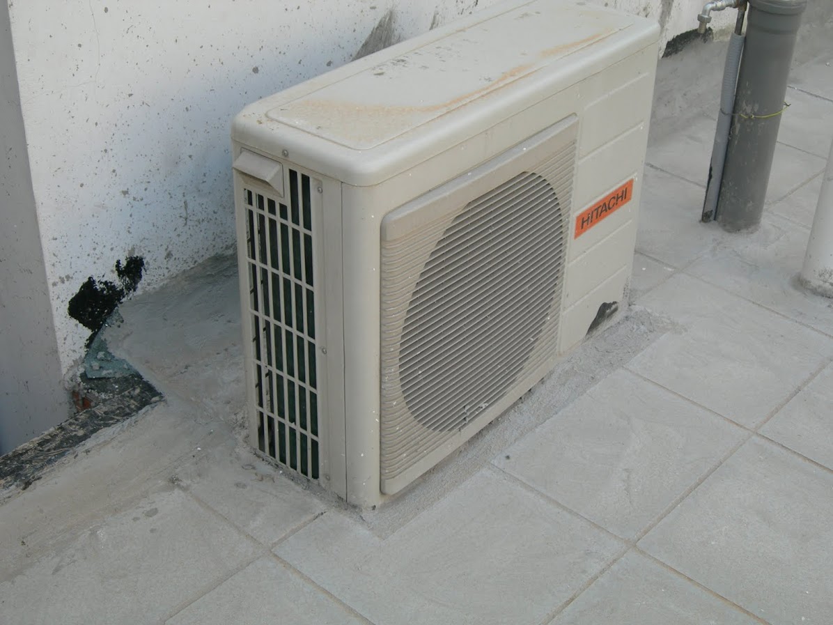

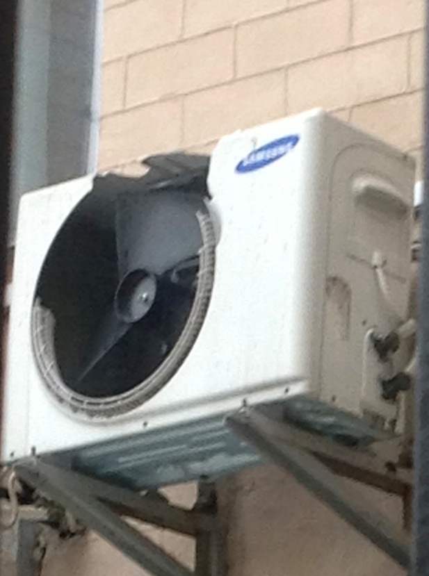

Zurbagan Опубліковано: 11 лютого 2013 Автор Поділитись Опубліковано: 11 лютого 2013 Вот еще коллега сфотографировал мой любимый... Из чего они их делают, я не пойму, что на наружку птице сесть опасно (я уже молчу о падении снега/льда с крыши)? Посилання на коментар Поділитися на інших сайтах More sharing options...
airservis Опубліковано: 11 лютого 2013 Поділитись Опубліковано: 11 лютого 2013 Из чего они их делают, я не пойму, Пластик. General, Fuji делались с такими же корпусами. Может еще кто то. Посилання на коментар Поділитися на інших сайтах More sharing options...

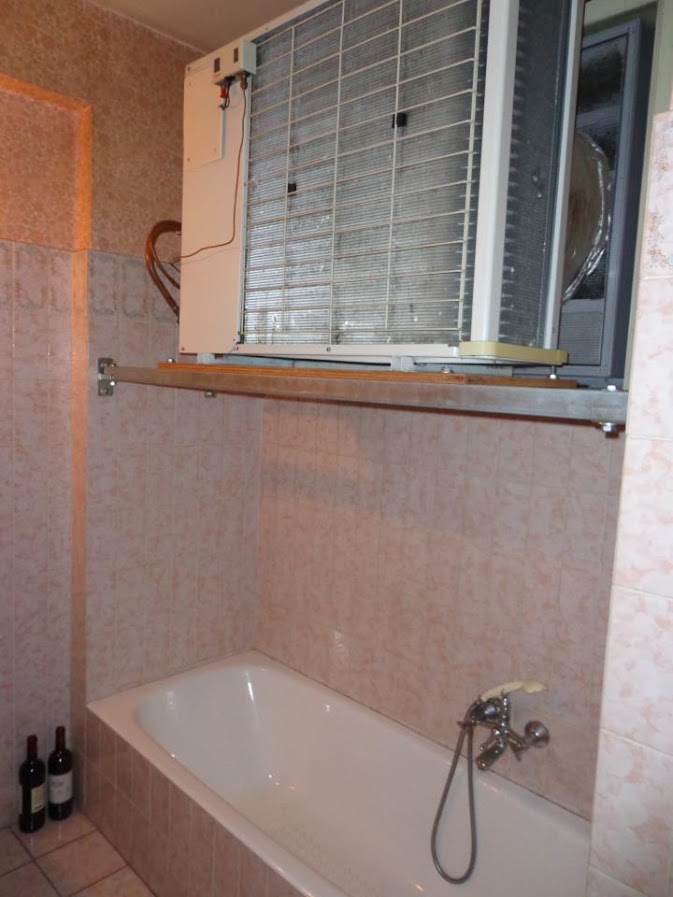

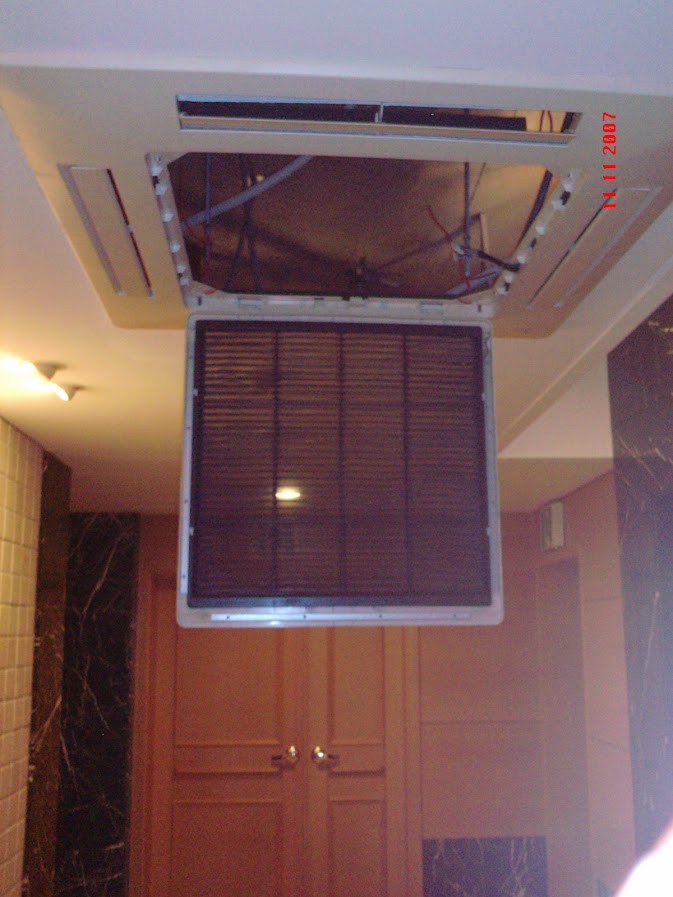

REYDER Опубліковано: 18 лютого 2013 Поділитись Опубліковано: 18 лютого 2013 вот еще один случай из жизни ))) Берегите свои нервы и деньги, устанавливайте правильно и по назначению кондиционеры. 1 Посилання на коментар Поділитися на інших сайтах More sharing options...

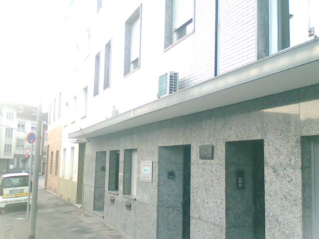

airservis Опубліковано: 22 лютого 2013 Поділитись Опубліковано: 22 лютого 2013 Монтажники тут не виноваты, но все же: 1 Посилання на коментар Поділитися на інших сайтах More sharing options...

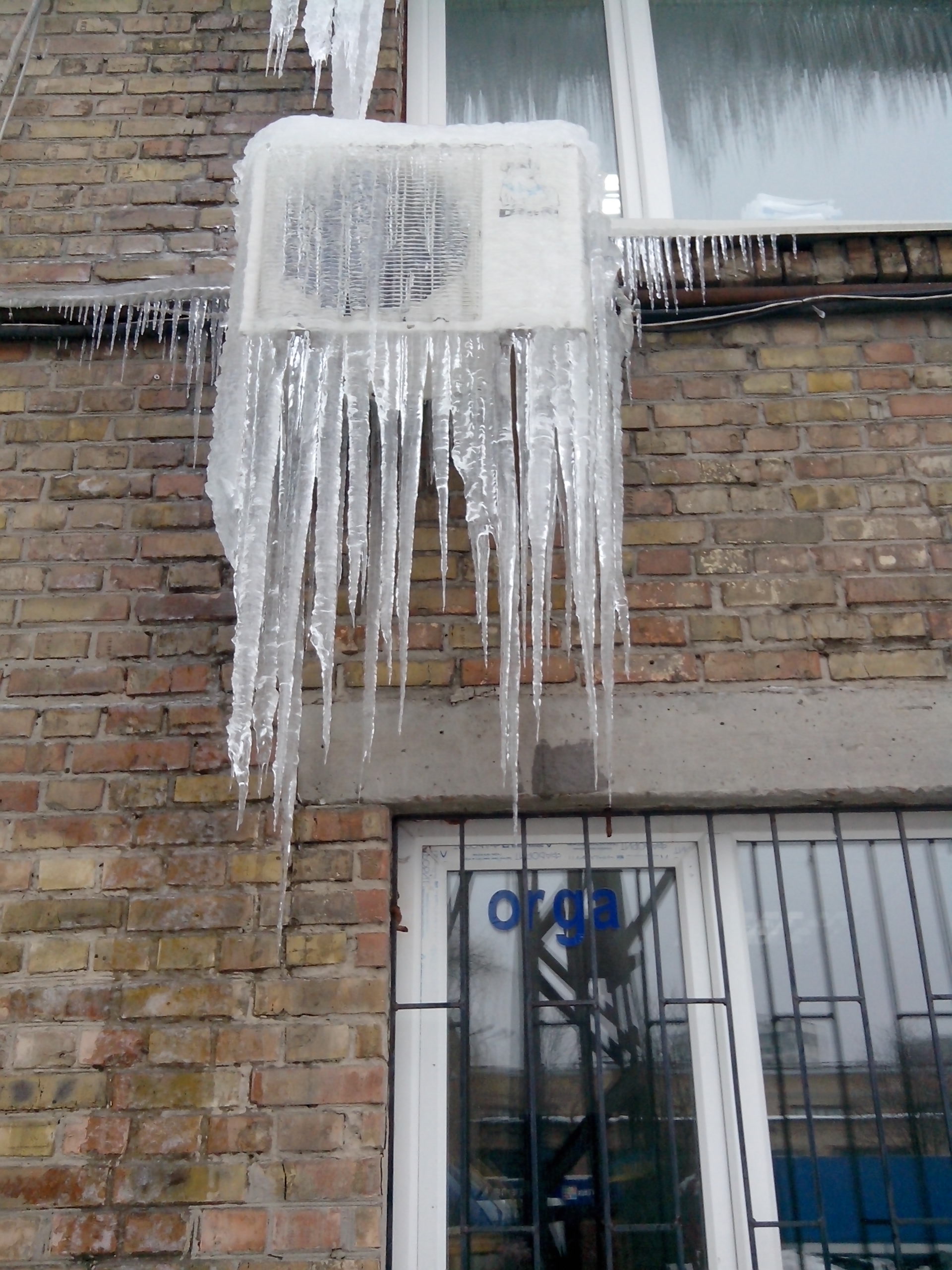

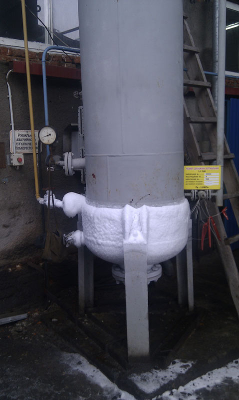

blacktigra Опубліковано: 25 лютого 2013 Поділитись Опубліковано: 25 лютого 2013 И я тогда тоже зарисуюсь. Обмерзает, собака! :D Посилання на коментар Поділитися на інших сайтах More sharing options...
Zurbagan Опубліковано: 25 лютого 2013 Автор Поділитись Опубліковано: 25 лютого 2013 И я тогда тоже зарисуюсь. Обмерзает, собака! Ребята! Давайте тут бытовую коллекционировать? Я ж именно за бытовой сектор переживаю! 1 Посилання на коментар Поділитися на інших сайтах More sharing options...

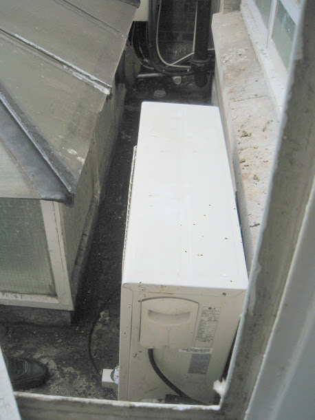

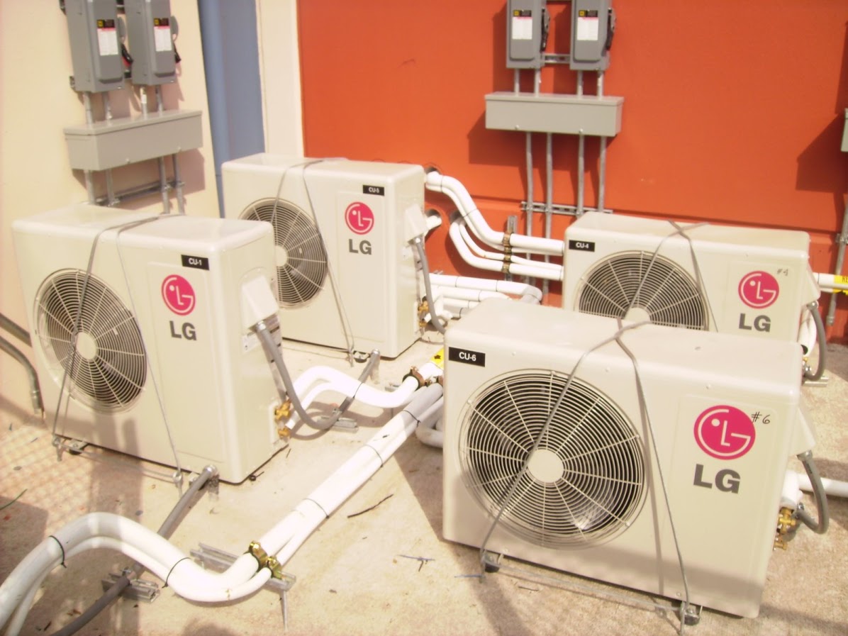

blacktigra Опубліковано: 15 квітня 2013 Поділитись Опубліковано: 15 квітня 2013 Немножко треша. Надергал на зарубежных форумах. 1 Посилання на коментар Поділитися на інших сайтах More sharing options...
blacktigra Опубліковано: 15 квітня 2013 Поділитись Опубліковано: 15 квітня 2013 Кажется, нашел того, кто это делал. 4 Посилання на коментар Поділитися на інших сайтах More sharing options...

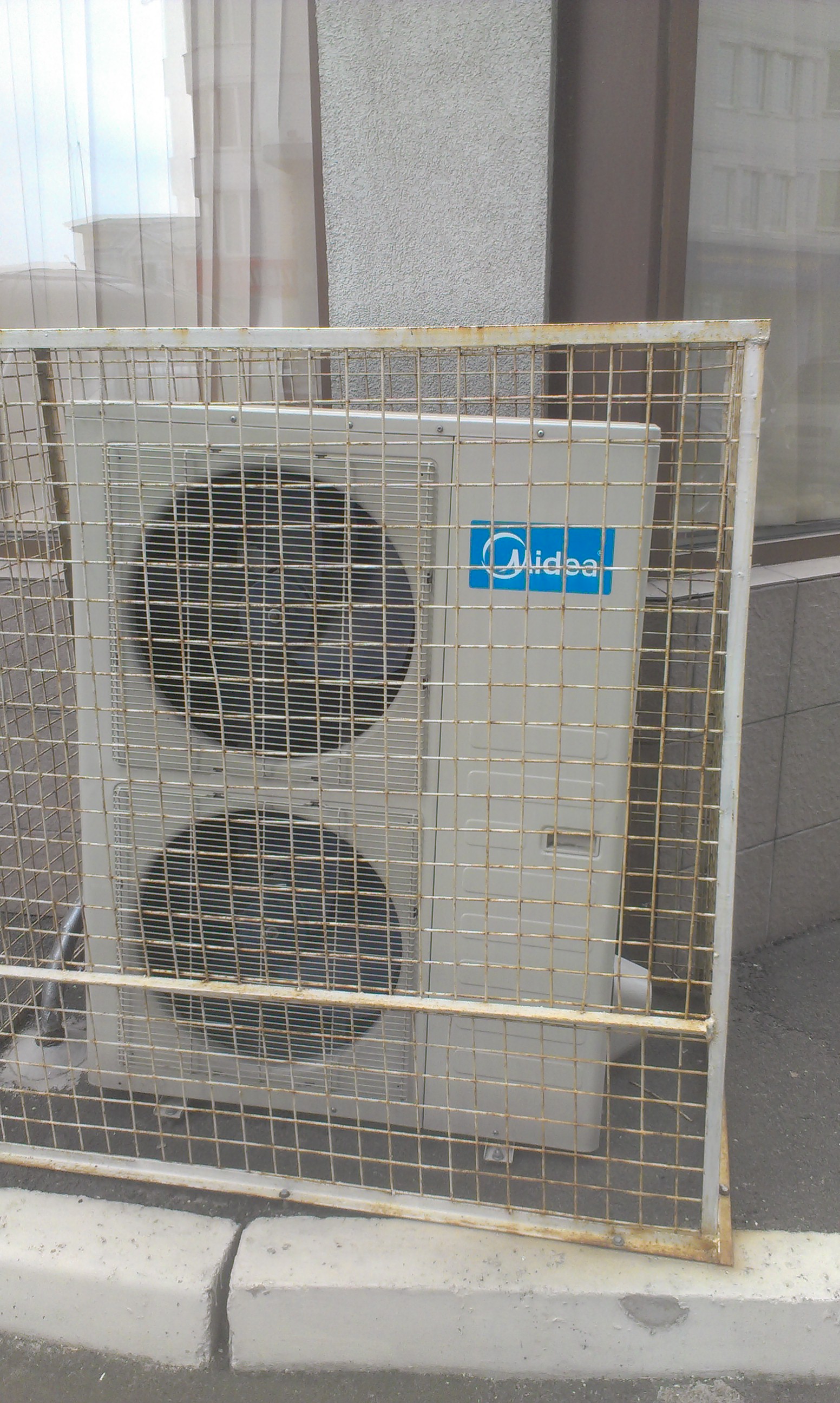

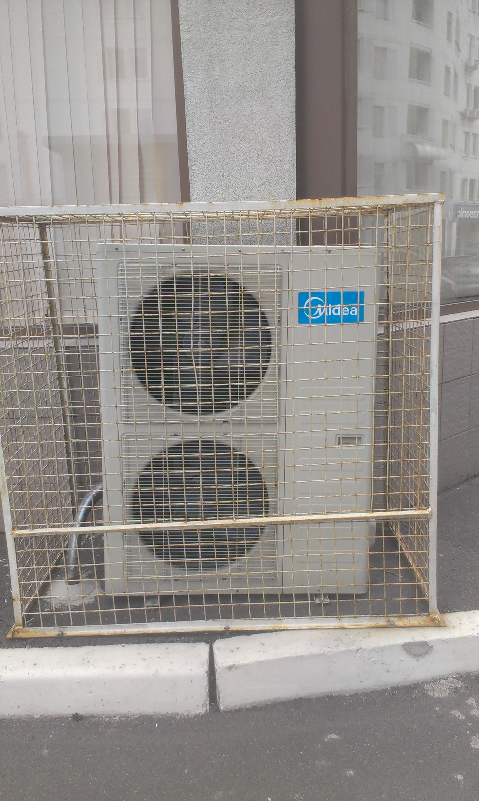

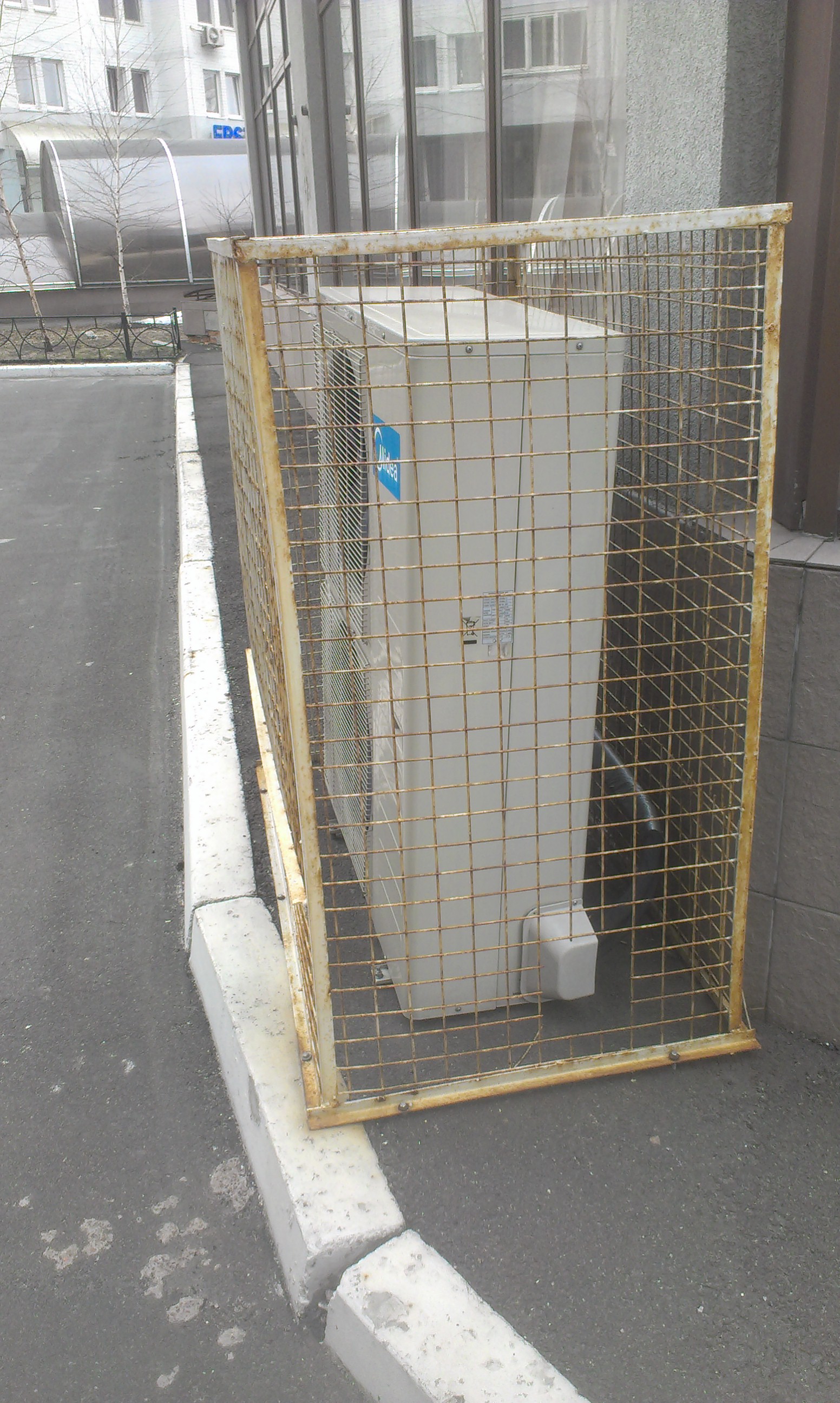

Zurbagan Опубліковано: 16 квітня 2013 Автор Поділитись Опубліковано: 16 квітня 2013 А вот Мидейка, которая стоит как раз на против нашего офиса. Жаль, фотоснимок не передает всей картины угла наклона. Но самый основной прикол, что наружка за свои два года жизни потихоньку угол меняет - тонет в асфальте, когда тот нагревается. Мы уже ставки делаем, сколько проживет... Посилання на коментар Поділитися на інших сайтах More sharing options...
Анатолий62 Опубліковано: 23 квітня 2013 Поділитись Опубліковано: 23 квітня 2013 Мы уже ставки делаем, сколько проживет... Злорадствуете??? А по "соседски" подсказать? Посилання на коментар Поділитися на інших сайтах More sharing options...
Владимир Климат Опубліковано: 23 квітня 2013 Поділитись Опубліковано: 23 квітня 2013 Злорадствуете??? А по "соседски" подсказать? А что подсказывать??? Они сами что ли не видят? Там переделывать надо. Хотели сэкономить на монтаже - пожалуйста! Посилання на коментар Поділитися на інших сайтах More sharing options...
REYDER Опубліковано: 23 квітня 2013 Поділитись Опубліковано: 23 квітня 2013 Владимир Климат, а узнать кто ставил можешь? Страна должна знать своих героев. Посилання на коментар Поділитися на інших сайтах More sharing options...
Zurbagan Опубліковано: 23 квітня 2013 Автор Поділитись Опубліковано: 23 квітня 2013 Злорадствуете??? А по "соседски" подсказать? А "по соседски" зайти к нам, поинтересоваться, проконсультироваться? У них же за спиной наш офис - меньше 50 метров. (Вывеска на пол-здания висит) Но они же почему-то выбрали других? Как теперь будет выглядеть наше "по соседски"? Вот и не лезем... 1 Посилання на коментар Поділитися на інших сайтах More sharing options...

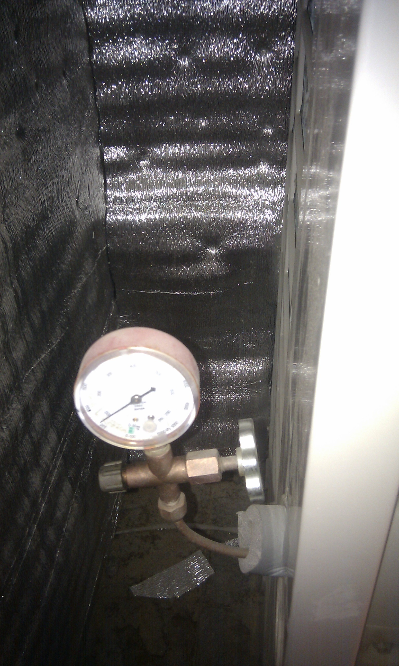

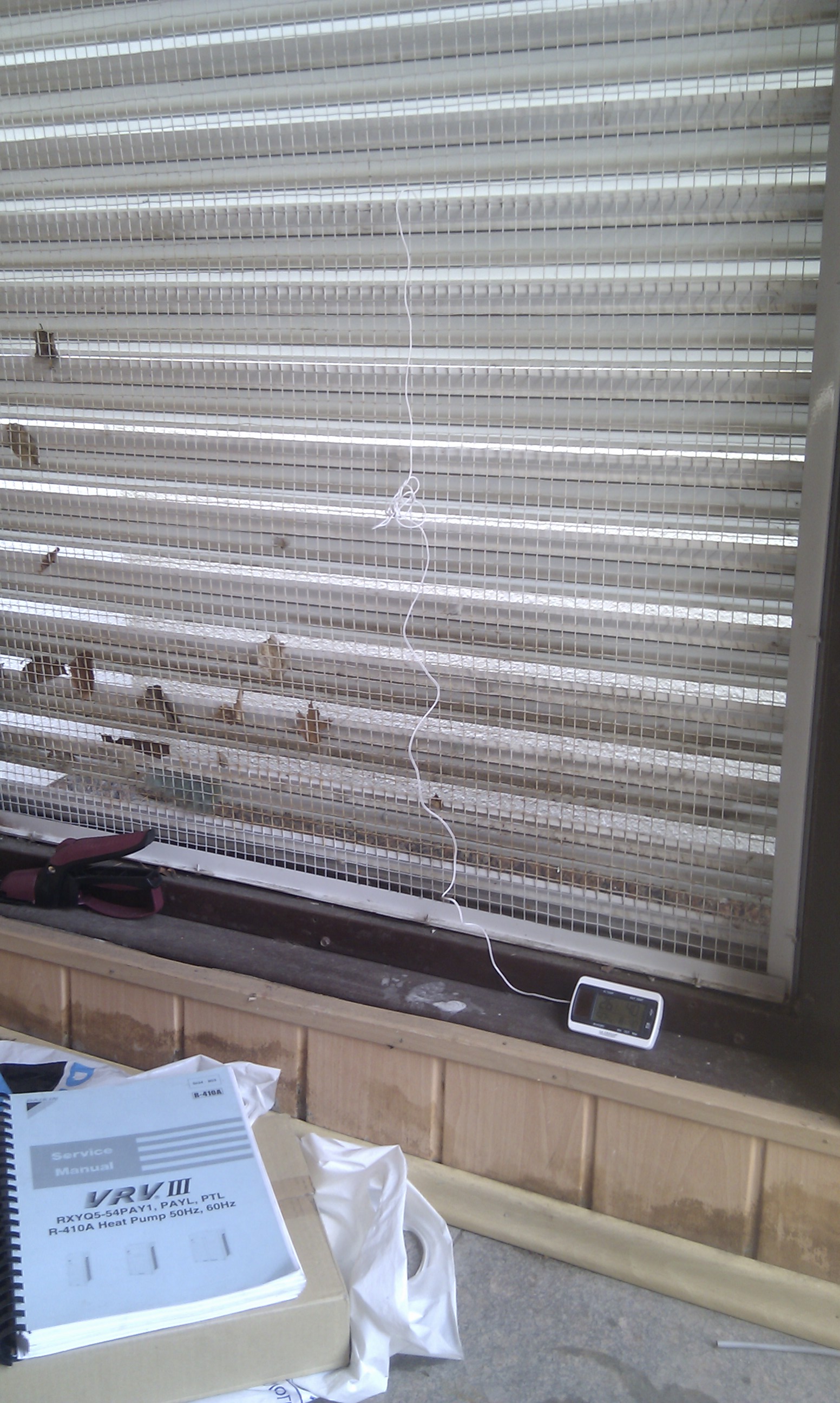

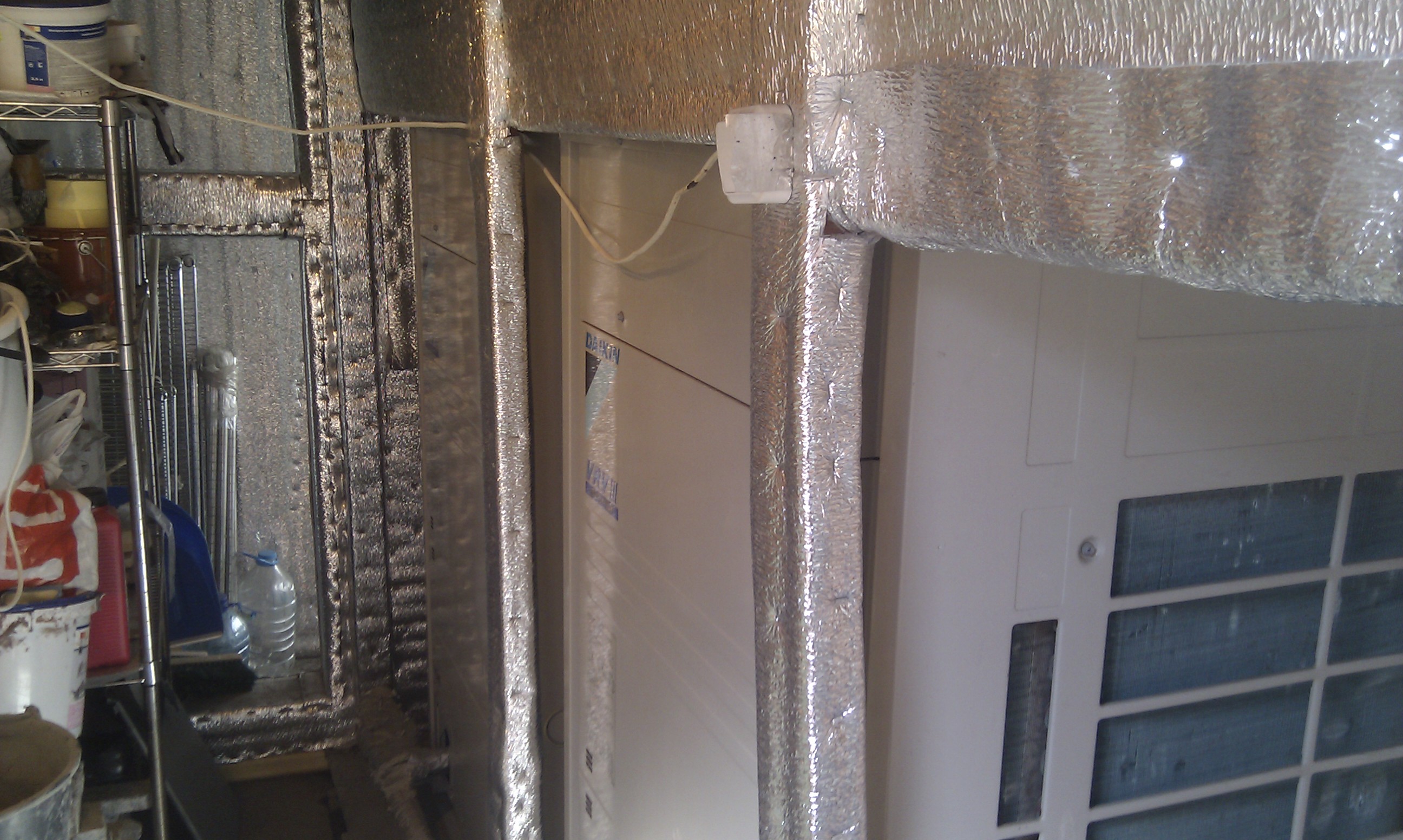

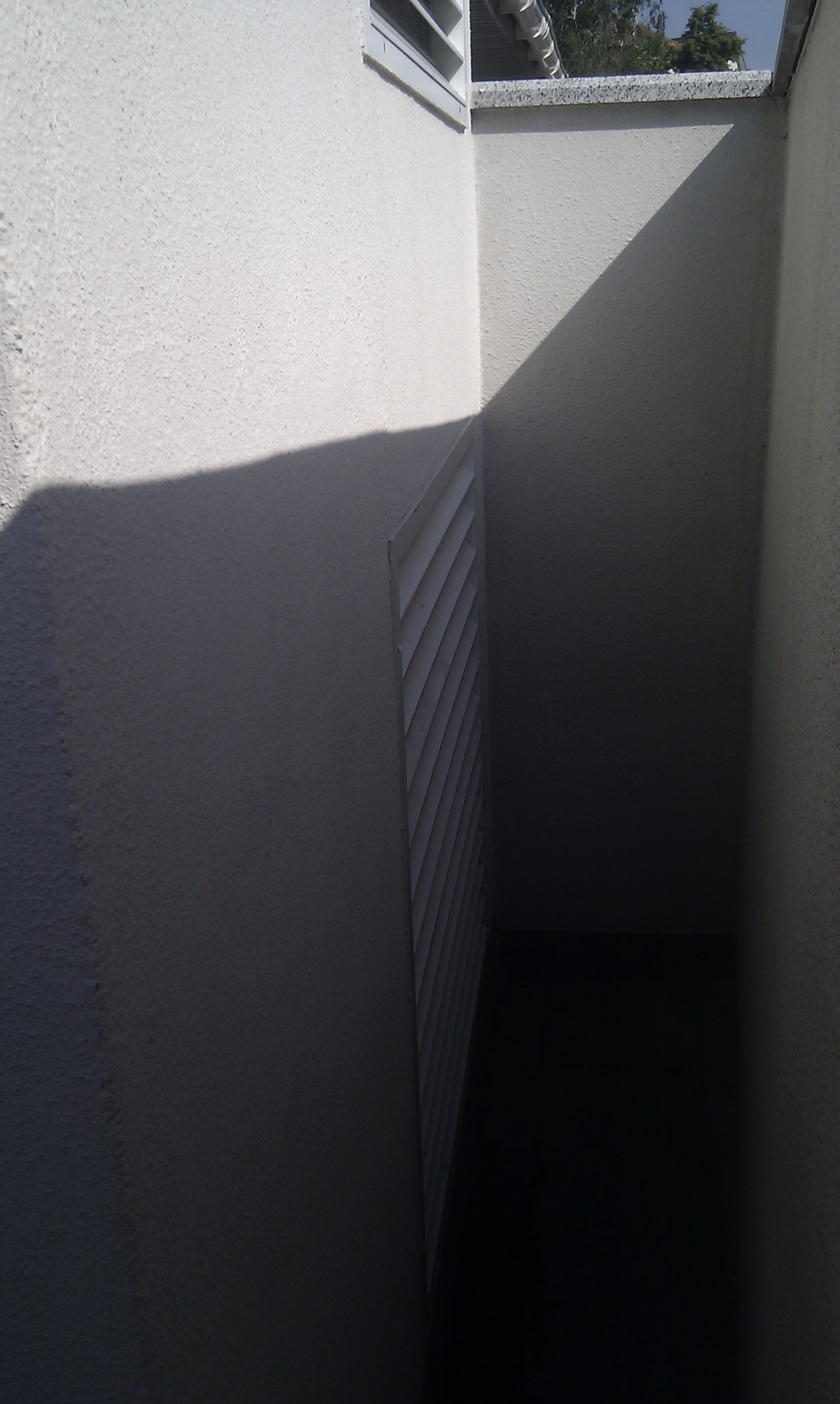

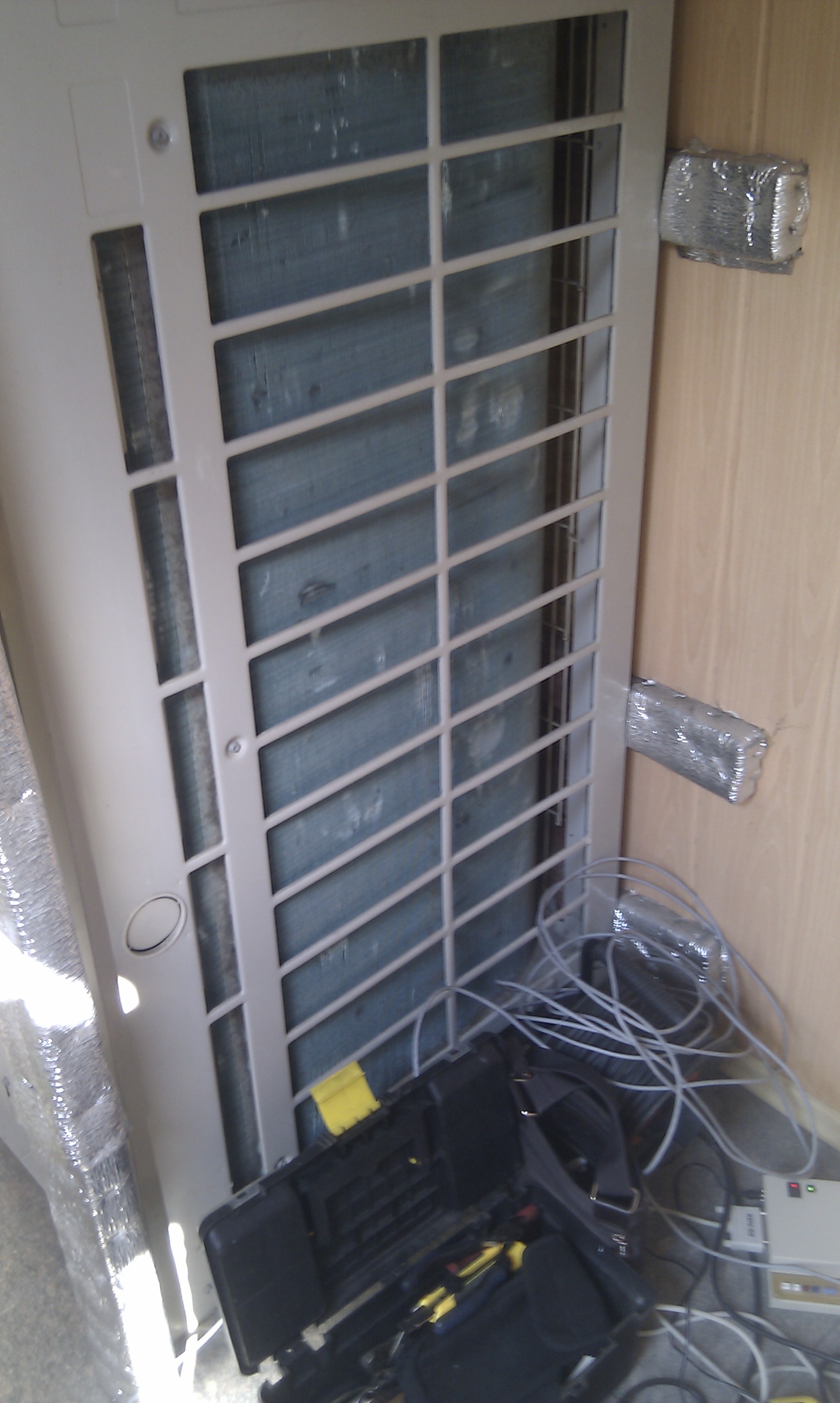

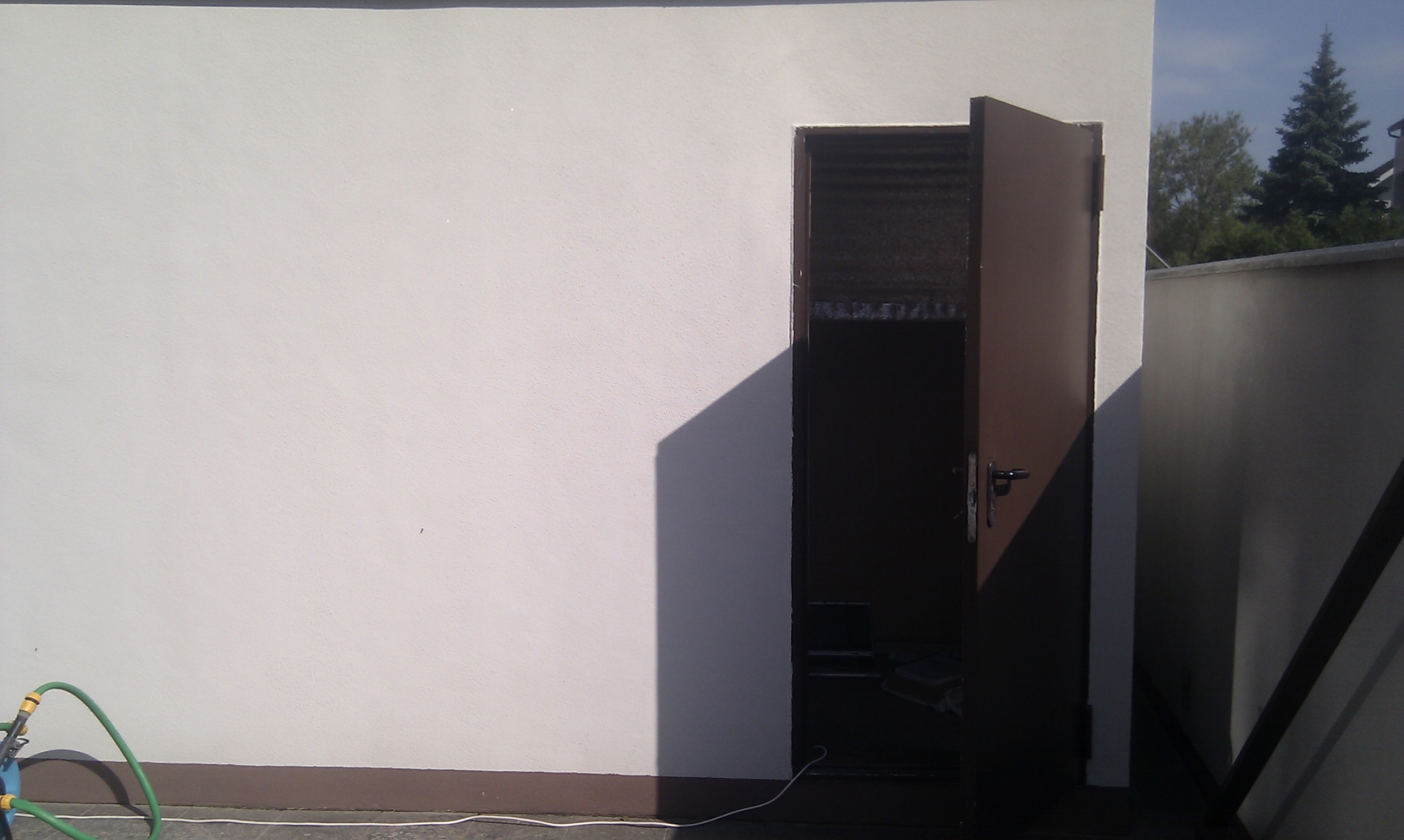

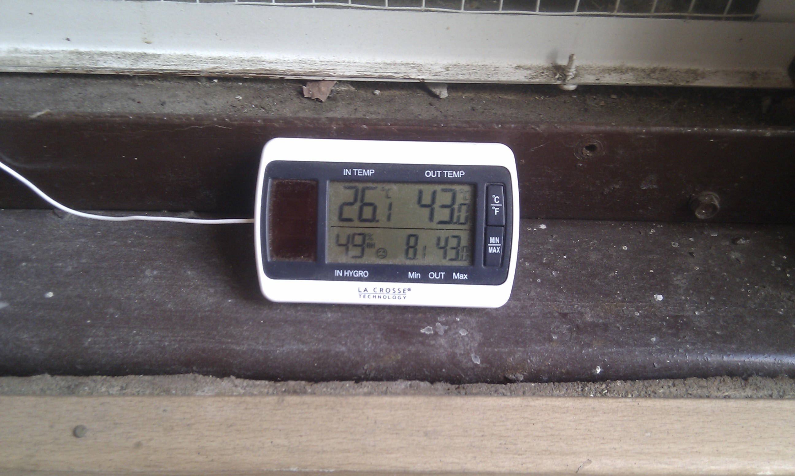

blacktigra Опубліковано: 18 травня 2013 Поділитись Опубліковано: 18 травня 2013 "Коттедж" в Козине. VRVIII обслуживает 3-х этажный дом. Наружка шумела, поэтому умельцы спрятали ее с глаз долой. Вот в этом "домике" прячется наружный блок от системы мощностью 62 кВт по холоду. Блоки стоят впритык к стенке, почистить теплообменник просто нереально. Выхлоп воздуха сделан с торца стены, сразу под ним заборная решетка. Выбрасываемый воздух упирается в забор и возвращается снова в избушку. После заборной решетки термометр показывал 43С при температуре воздуха на улице +24С. Повезло, что с другой стороны есть еще одна заборная решетка. Особо трогательно выглядит манометр с краном, который нужен чтобы показывать заказчику что в системе есть фреон. Кран открыл - шипит? Значит фреон есть! Посилання на коментар Поділитися на інших сайтах More sharing options...
