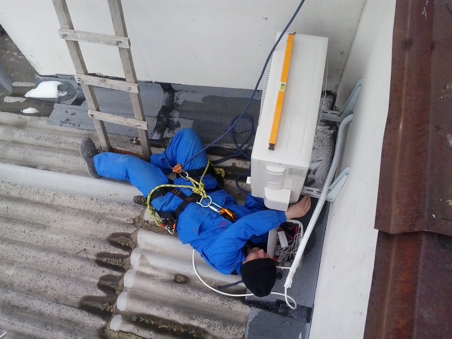

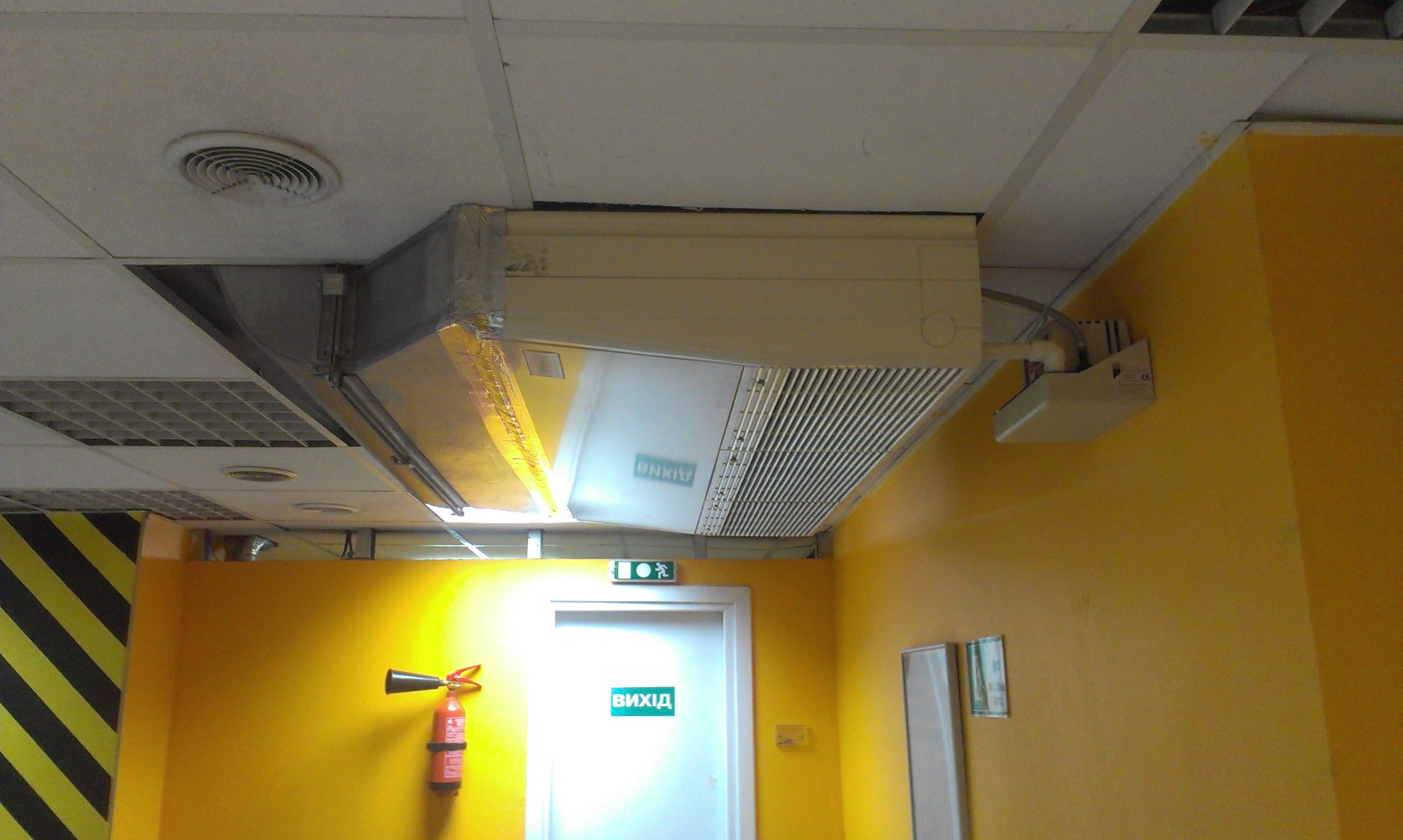

при монтаже на стену с утеплителем, ЗАКАЗЧИК - контролирую правильную установку кронштейнов! (или вырезать утеплитель или на стальные вставки на толщину утеплителя)
у меня друг установщик,ну нехочет заказчик денег платить чтоб по людски вот так и получается
если заказчик не хочет пусть идет в Фокстрот и там покупает, там дешево. А если инженер не умеет ценить свой труд и уподобается "залетным орлам" он дурак.

Лучше дай производителя кронштейнов. В очередь стану. На изготовление партии.
airservis, это ты в шутку? ))) это мебельный кронштейн из Эпицентра))) установка на Гарматной, рядом со мной. Я когда увидел, аж зашел спросил кто и как ставил и порекомендовал переделать.

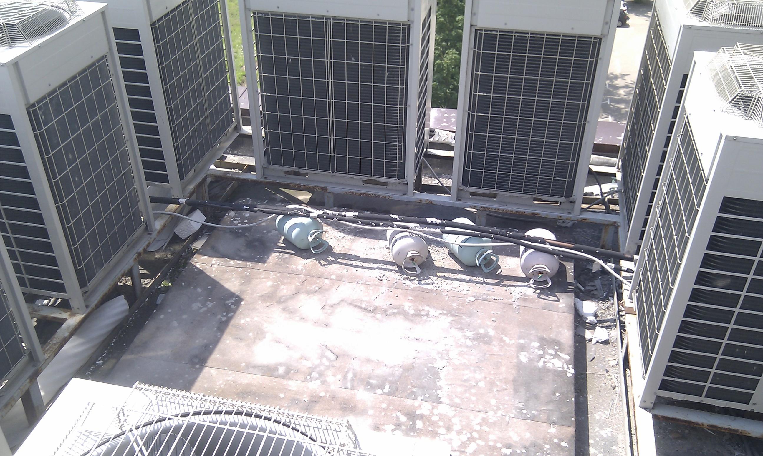

Вот правильные кронштейны для монтажа коммуникаций. Обратите внимание на чередование цветов баллонов - это необходимо для снятия перегрева и стабилизации потока.
REYDER, :).
А представь как мне было смешно когда я на этой крыше два дня проторчал на солнцепеке. :(
сочувствую, я когда то так из-за "умелого" сантехника тоже пару дней "медитировал" возле чиллера.
И мне как-то не смешно стало :( Я, как человек очень трепетно относящийся к прому и полупрому, не могу равнодушно смотреть на такое... Это ж как надо свою работу не любить, чтобы ей так мстить?!

Достраивали этаж, крышу поднимали, блоки переносили. Пару блоков случайно встряхнули, и оборвались провода с датчиков высокого давления, пришлось перепаивать.
На той крыше таких "оазисов" из наружек ВРВ несколько, по ним можно проводить обучение о том как надо и как не надо монтировать.
Очень хорошее решение. Отметил бы еще, что круглая форма баллонов способствует равномерному распределению веса труб.
Моя плакаль... :cry:
Не забуду никогда, как мы с нашим нач.монт. с уровнями крутились вокруг моей первой мультизоналки, добиваясь максимально ровного расположения CMY-Y100VBK2... Как дети в красном уголке... А тут такое!
Расстрелять!!! :evil:

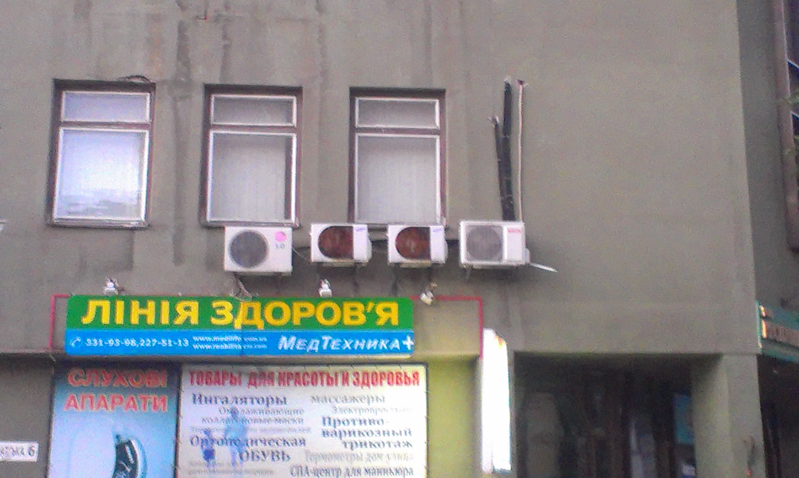

А вот немного нового:
Зачетно смотрится подпись внизу под кондеями -линия здоровья :D
как грится нарочно не придумаешь
От 100пар.:
- Черный прокат порошково окрашенный:
-- уголки (гавно для "бюджета", но большая доля закупок - для генподрядчиков);
-- "П"-образка (типовой монтаж, основной кронштейн);
-- усиленная "П" образка (можно 18 ставить для 09, для нетипового монтажа);
-- "Ш" (под вес наружника расчет) усиленный кронштейн под заказ по чертежу (для мультизоналок "под заказ").
Материал:
- для дешевых кронштейнов бессмысленно писать стали и нормативы их швов, то пишу как есть, "гавно" сталь (самая дешевая - для генподрядчиков);
- сталь нормированная (типовой материал);
- гальваника или цинкование кронштейна (можно выбирать цвет);
- то же, покрытие под цвет объекта;
- кронштейны из нержавеющей стали (почти вечные).
Инфа от производителя кронштейнов - смыла делать нету нормальные с обработкой, защитой от коррозии и качественным покрытием. Их никто не купит, т.к. будут дорогими. Ввиду чего кронштейны у на в Украине самые лучшие из нержавейки (+400грн. к монтажу) :)
