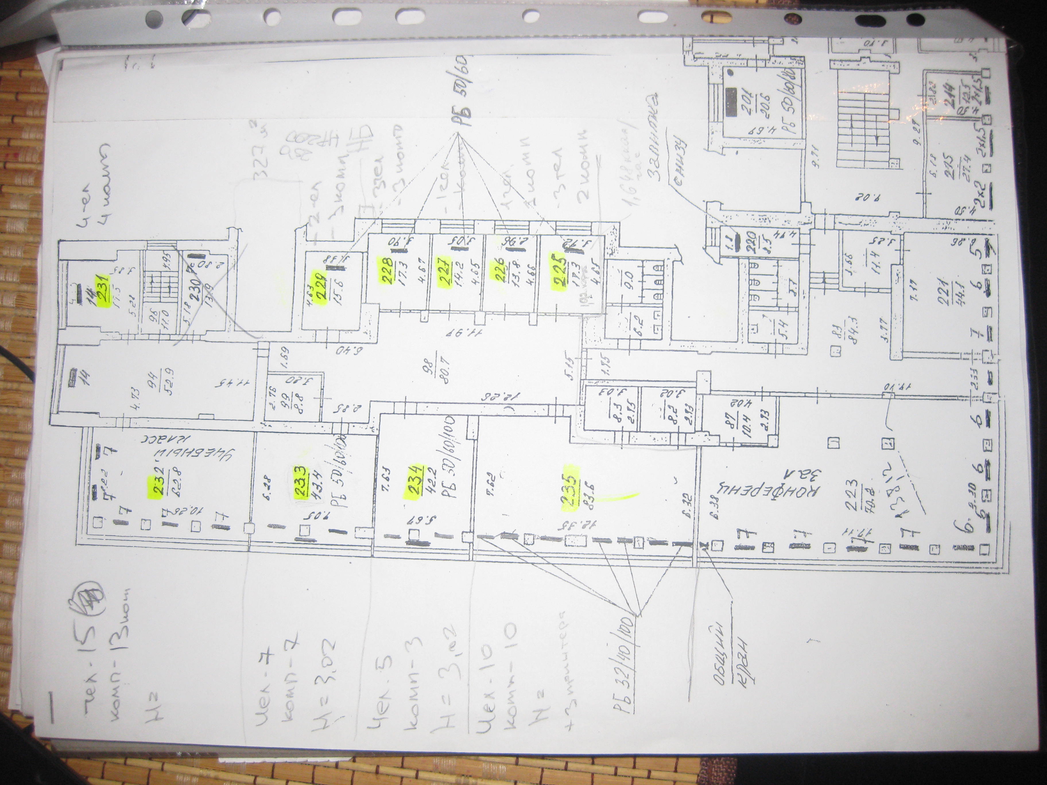

airservis Опубліковано: 12 грудня 2012 Поділитись Опубліковано: 12 грудня 2012 Вот, привез из командировки. И этот осьминог тянет свои щупальца на больше чем 30 метров, с поворотами - жаль дальше этот ужас не получилось сфотографировать. Апофеозом стал гибкий, длиной с 25 метров, через который осуществляется подмес свежего воздуха Предъявить некому - монтировали надцать лет назад. Что не не сильно вижу, что тут криминального? Не всегда есть возможность сделать железом. И не всегда есть возможность поставить внутрянку рядом. И ведь ...надцать лет проработало!!! Посилання на коментар Поділитися на інших сайтах More sharing options...
blacktigra Опубліковано: 12 грудня 2012 Поділитись Опубліковано: 12 грудня 2012 Что не не сильно вижу, что тут криминального? Присоединяюсь. Если напора вентилятора хватает, то не вижу проблемы. Посилання на коментар Поділитися на інших сайтах More sharing options...
REYDER Опубліковано: 12 грудня 2012 Поділитись Опубліковано: 12 грудня 2012 Если напора вентилятора хватает если... вот в чем вопрос. Посилання на коментар Поділитися на інших сайтах More sharing options...
Владимир Климат Опубліковано: 13 грудня 2012 Поділитись Опубліковано: 13 грудня 2012 А на подмес гибкаря 25 м, наверняка с загибами, не смущает? Посилання на коментар Поділитися на інших сайтах More sharing options...
blacktigra Опубліковано: 13 грудня 2012 Поділитись Опубліковано: 13 грудня 2012 А на подмес гибкаря 25 м, наверняка с загибами, не смущает? Решение, конечно, не самое лучшее. Но по фото всех нюансов не видно. Предлагаю делать или выкладывать фотографии именно косяков, а не общие планы. А то гаданием на кофейной гуще занимаемся. Посилання на коментар Поділитися на інших сайтах More sharing options...
Zurbagan Опубліковано: 17 грудня 2012 Автор Поділитись Опубліковано: 17 грудня 2012 Что не не сильно вижу, что тут криминального? Не всегда есть возможность сделать железом. И не всегда есть возможность поставить внутрянку рядом. И ведь ...надцать лет проработало!!! За ...надцать лет поменяли оба компрессора - сгорели. Люди в офисах жалуются на то что не охлаждает - еле дует. Да, жаль, что не сфотографировал "щупальца", но может на плане будет понятнее: возле кабинета 233, в коридоре, есть помещение 99 - вот именно там тело осьминога. Щупальца идут в 231, 232, 233, 234, 235. Через помещение 230 идет подмес свежего воздуха. Система справляется только в 233 и 234 кабинетах. Посилання на коментар Поділитися на інших сайтах More sharing options...
ekoteplo Опубліковано: 17 грудня 2012 Поділитись Опубліковано: 17 грудня 2012 За ...надцать лет поменяли оба компрессора - сгорели. Мда... потребуется, наверное, добряче посушить голову, чтобы придумать как эту ситуацию исправить с минимальными переделками. Наверное, ставить второй аппарат будет самым правильным? Посилання на коментар Поділитися на інших сайтах More sharing options...

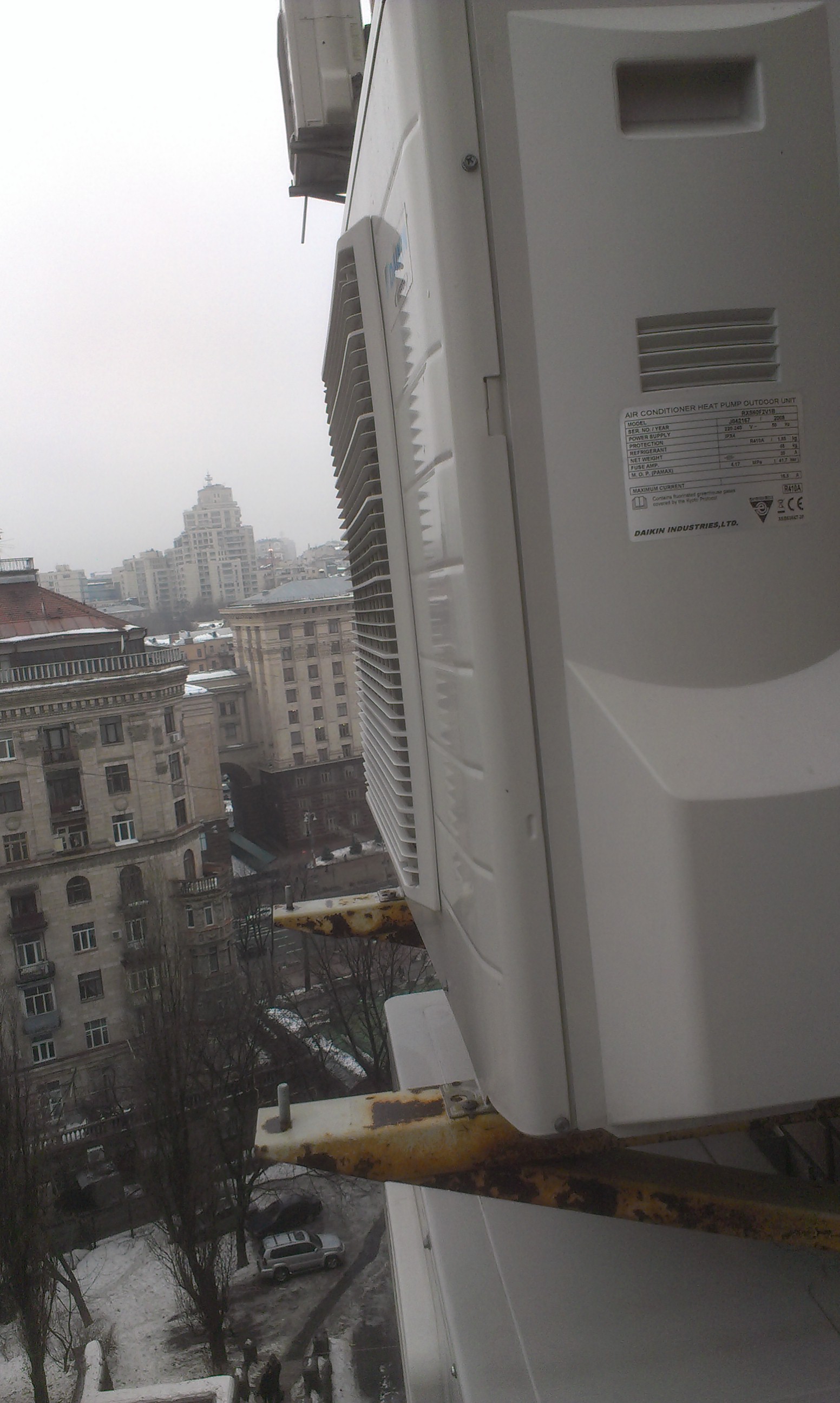

REYDER Опубліковано: 17 грудня 2012 Поділитись Опубліковано: 17 грудня 2012 Все зависит от "жадности" можно просто бустерами обойтись, а можно и все поменять на метал и оборудование новое))) Посилання на коментар Поділитися на інших сайтах More sharing options...
Zurbagan Опубліковано: 21 січня 2013 Автор Поділитись Опубліковано: 21 січня 2013 Мда... потребуется, наверное, добряче посушить голову, чтобы придумать как эту ситуацию исправить с минимальными переделками. Наверное, ставить второй аппарат будет самым правильным? Пока именно к такому решению и пришли. А вот свежак. Не умеем мы продавать, парни Знаете как надо? - Квартира 185 м². Там стоят такие канальники: 3,5 кВт; 7,0 кВт х2шт; 8,0 кВт. А вот так нужно монтировать Дайкин такую продажу, чтоб вы понимали Посилання на коментар Поділитися на інших сайтах More sharing options...
airservis Опубліковано: 21 січня 2013 Поділитись Опубліковано: 21 січня 2013 А вот свежак. Не умеем мы продавать, парни Знаете как надо? - Квартира 185 м². Там стоят такие канальники: 3,5 кВт; 7,0 кВт х2шт; 8,0 кВт. А вот так нужно монтировать Дайкин такую продажу, чтоб вы понимали Не проволокой же прикручен. Там саморез просматривается. А кронштейны старые? Так такие стояли. Не захотел хазяин новые купить. Дорого. На Дайкин потратился.:) Посилання на коментар Поділитися на інших сайтах More sharing options...
Zurbagan Опубліковано: 21 січня 2013 Автор Поділитись Опубліковано: 21 січня 2013 Не проволокой же прикручен. Там саморез просматривается. Вот вот. Именно саморез. Нарядный такой, ржавый. Им Дайкин за 4100 эуро прикручен. Я тоже очень порадовался, что не проволокой... Посилання на коментар Поділитися на інших сайтах More sharing options...

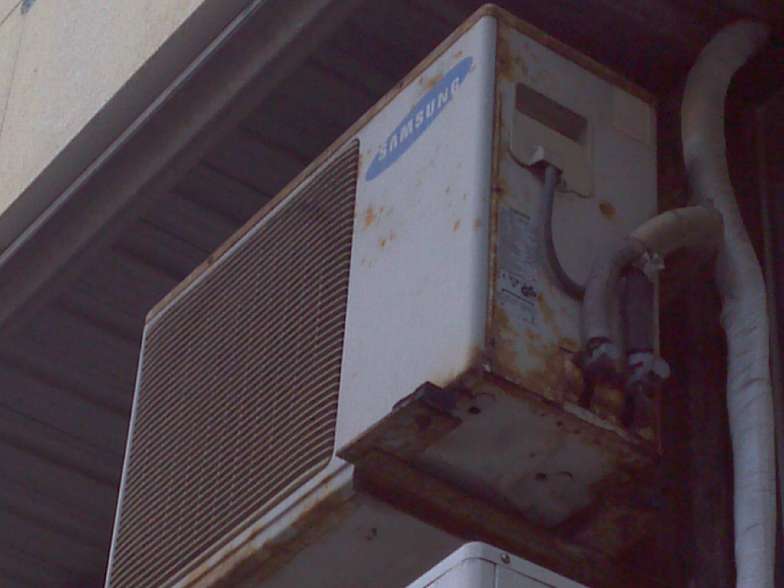

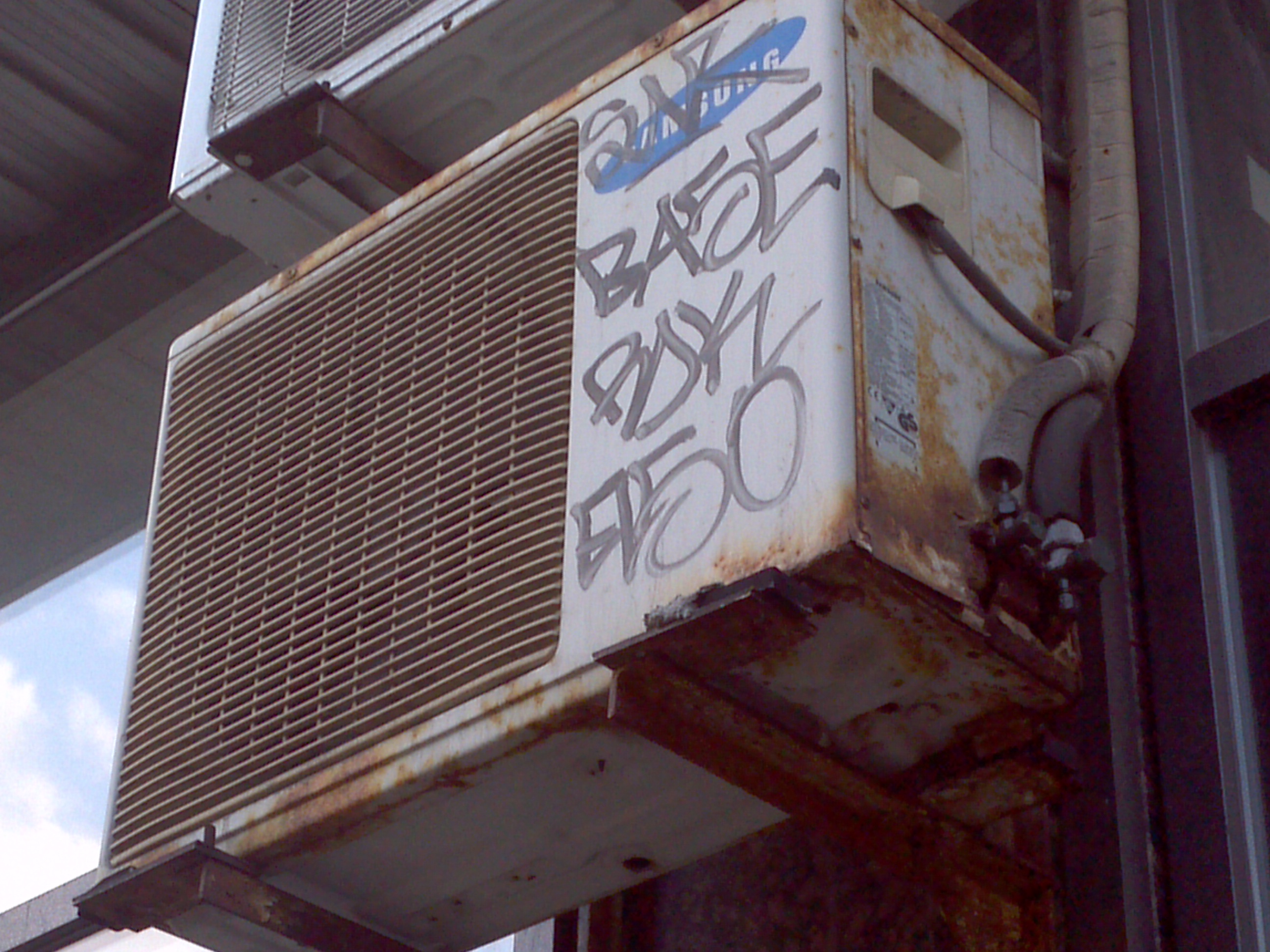

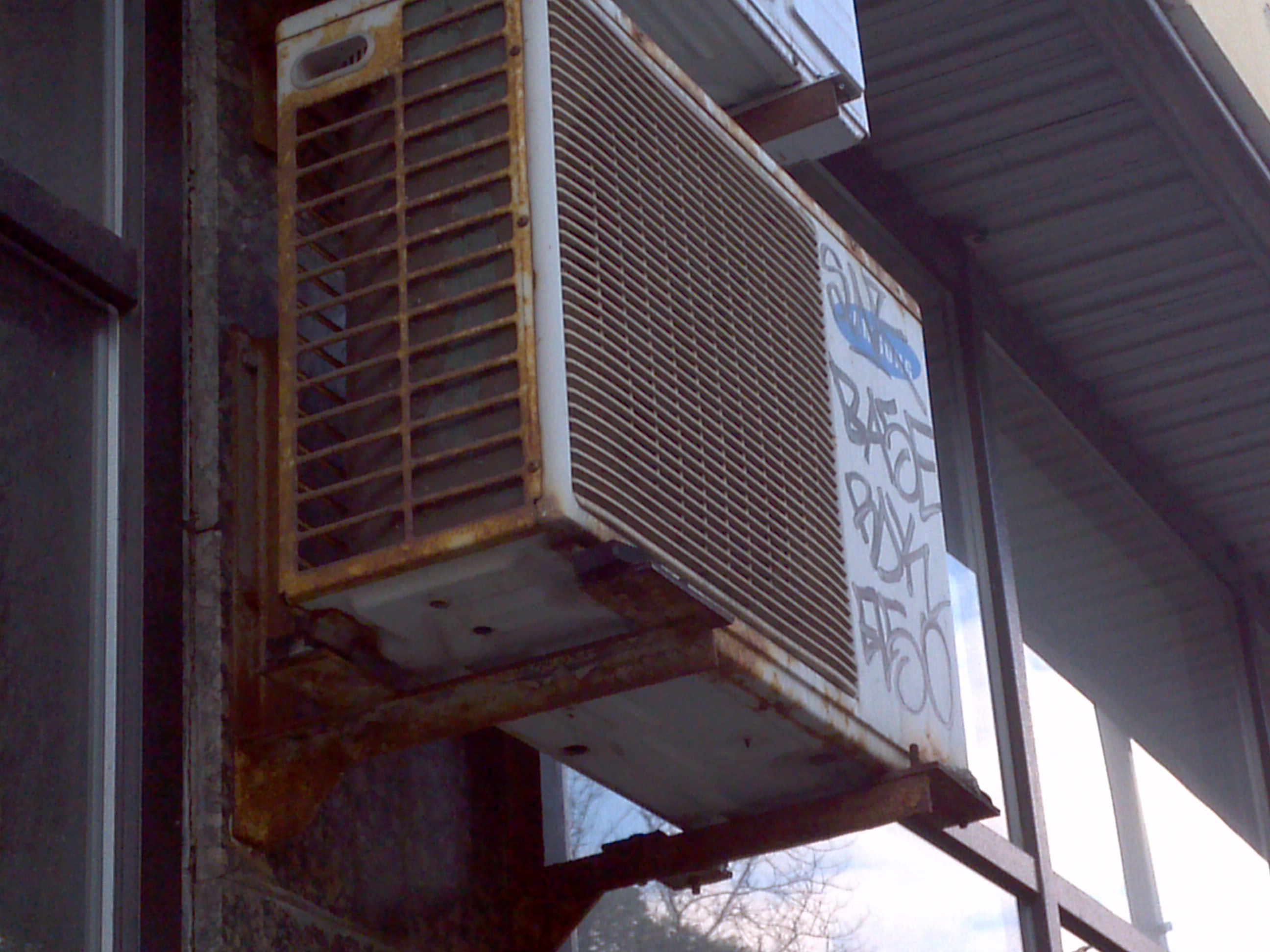

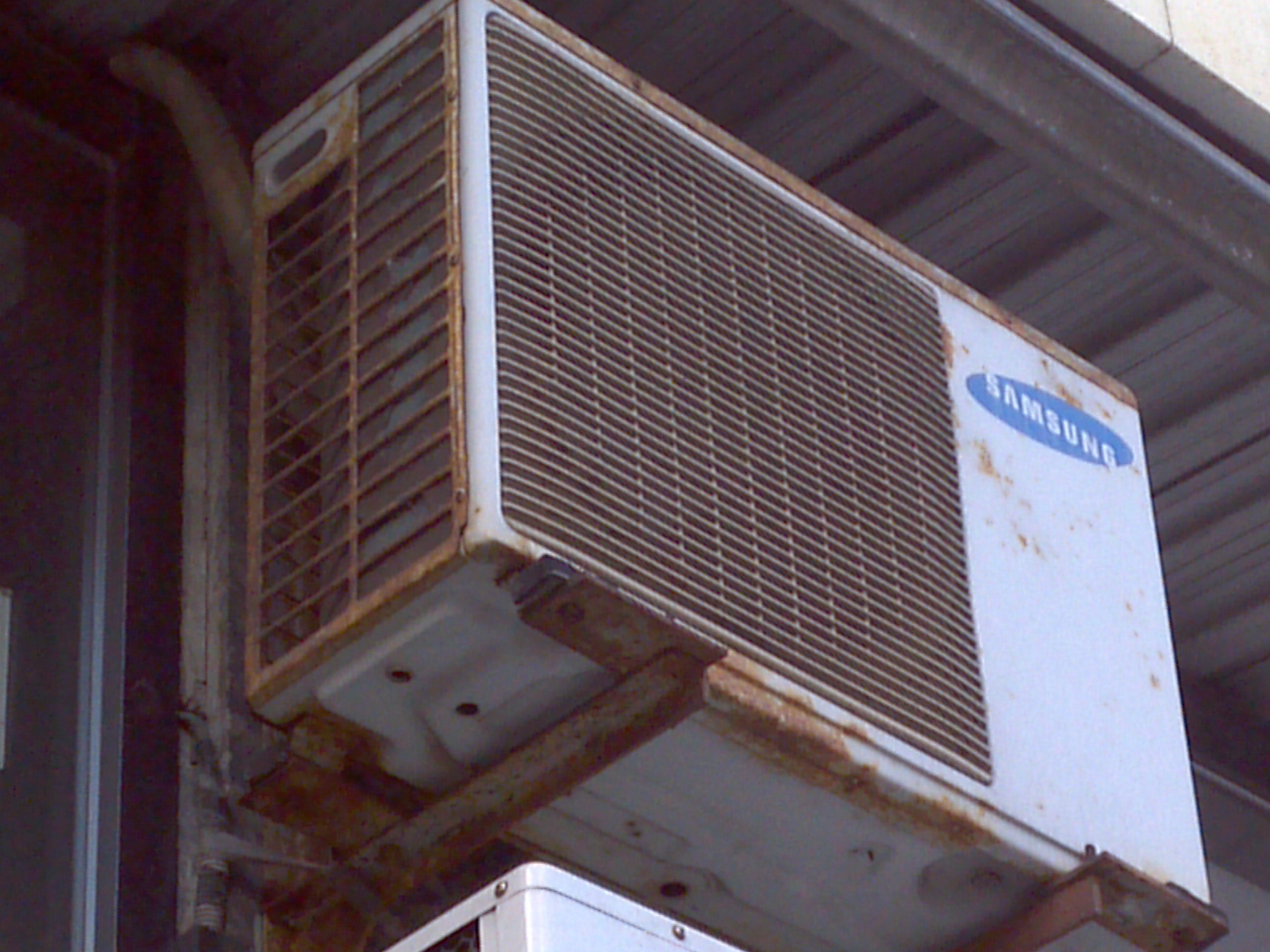

Zurbagan Опубліковано: 24 січня 2013 Автор Поділитись Опубліковано: 24 січня 2013 Вот. Нашел таки в закромах. На Печерске фотографировал. Мои любимые! :D Посилання на коментар Поділитися на інших сайтах More sharing options...
airservis Опубліковано: 24 січня 2013 Поділитись Опубліковано: 24 січня 2013 (змінено) Вот. Нашел таки в закромах. На Печерске фотографировал. Мои любимые! :D Дык они ж установлены еще до того как зарождался Киев Климат:D. И еще. У кон-ра на втором фото грязные фильтра или турбина или все грязное. В т. ч. и наружка:D. Эти фото как показательные для любителей говорить: не обслуживал, не обслуживаю и обслуживать не буду. Змінено 24 січня 2013 користувачем airservis Посилання на коментар Поділитися на інших сайтах More sharing options...
Zurbagan Опубліковано: 24 січня 2013 Автор Поділитись Опубліковано: 24 січня 2013 А вот и не угадал Чуток офтопа: www.lopni.com/14017/#201301151623189583 В чем прикол? Посилання на коментар Поділитися на інших сайтах More sharing options...

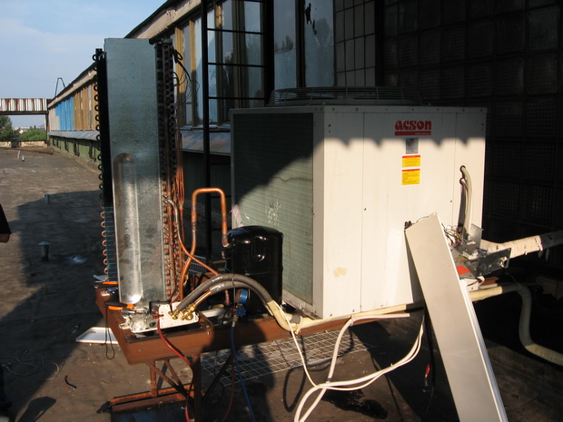

REYDER Опубліковано: 4 лютого 2013 Поділитись Опубліковано: 4 лютого 2013 Це пипец, как так можно делать ... ПРОМ ККБ (ссылка на изображение устарела) (ссылка на изображение устарела) (ссылка на изображение устарела) (ссылка на изображение устарела) ВЕНТИЛЯЦИЯ (ссылка на изображение устарела) (ссылка на изображение устарела) (ссылка на изображение устарела) БЫТОВУХА (ссылка на изображение устарела) (ссылка на изображение устарела) 5 Посилання на коментар Поділитися на інших сайтах More sharing options...
Fencer Опубліковано: 11 лютого 2013 Поділитись Опубліковано: 11 лютого 2013 О, а ККБшка на Блокбастере стоит...От жеж, очумелые ручки Посилання на коментар Поділитися на інших сайтах More sharing options...
REYDER Опубліковано: 11 лютого 2013 Поділитись Опубліковано: 11 лютого 2013 О, а ККБшка на Блокбастере стоит...От жеж, очумелые ручки это перед ))) там Комфи был. Монтаж - повбивав бы. ККБ - видно за пару лет поменяли штук 8 или того больше компрессоров, а вентиляторы конденсатора - так воще умора ))) долго ржал когда сеё увидел. Посилання на коментар Поділитися на інших сайтах More sharing options...

airservis Опубліковано: 11 лютого 2013 Поділитись Опубліковано: 11 лютого 2013 это перед ))) там Комфи был. Монтаж - повбивав бы. ККБ - видно за пару лет поменяли штук 8 или того больше компрессоров, а вентиляторы конденсатора - так воще умора ))) долго ржал когда сеё увидел. Эх и ржал бы ты увидев мою затею на одном из обЪектов. Госпредприятие с ограниченным бюджетом (нет резерва по оборудованию) и жесткими рамками по тем-ре. Бокс НИИ. У нас договор на обслуживание. Летом летит компрессор в кон-ре. На восстановление - день. На наружку, не говоря о кон-ре денег нет. Надо менять компрессор. Нужного размера не нахожу, беру что есть подходящее по мощности. Ребята тем временем разбираются со сгоревшим. Привожу, он в корпус не влазит (это предусматривалось, но чтобы совсем). Времени нет. Ставим компрессор рядом с наружкой на той же раме. ВНЕ КОНДИЦИОНЕРА!!!!!! Запускаем. Все работает. Все довольны. Заказчику глубоко пох... где стоит компрессор. Шум там никому не мешает, Сверху навес. Температура сохранена, деньги как Заказчика, так и фирмы сохранены тоже. Дальше громкие аплодисменты!!! Посилання на коментар Поділитися на інших сайтах More sharing options...
blacktigra Опубліковано: 11 лютого 2013 Поділитись Опубліковано: 11 лютого 2013 Ну так у вас еще хоть эта конструкция выглядит достойно. Мне как-то бойцы из Португальского дайкина фотку показывали - там рядом с блоком на доске тупо стоит компрессор и медь как сопли болтается xD. Причина та-же - на Дайкин компрессор пару гривен стоит. 1 Посилання на коментар Поділитися на інших сайтах More sharing options...
