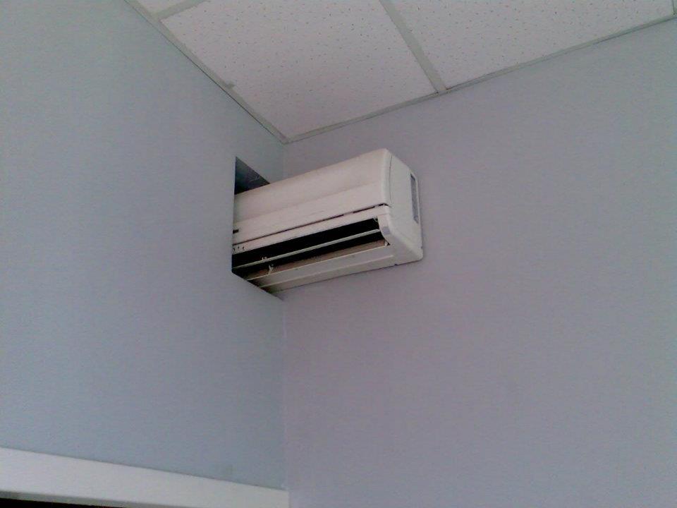

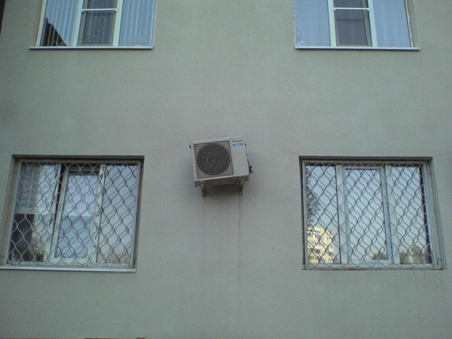

добавлю перца)))
Пи................слов просто приличных нет:fool:,вот это школа...Кто-то же учил такому:shock:

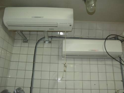

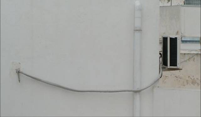

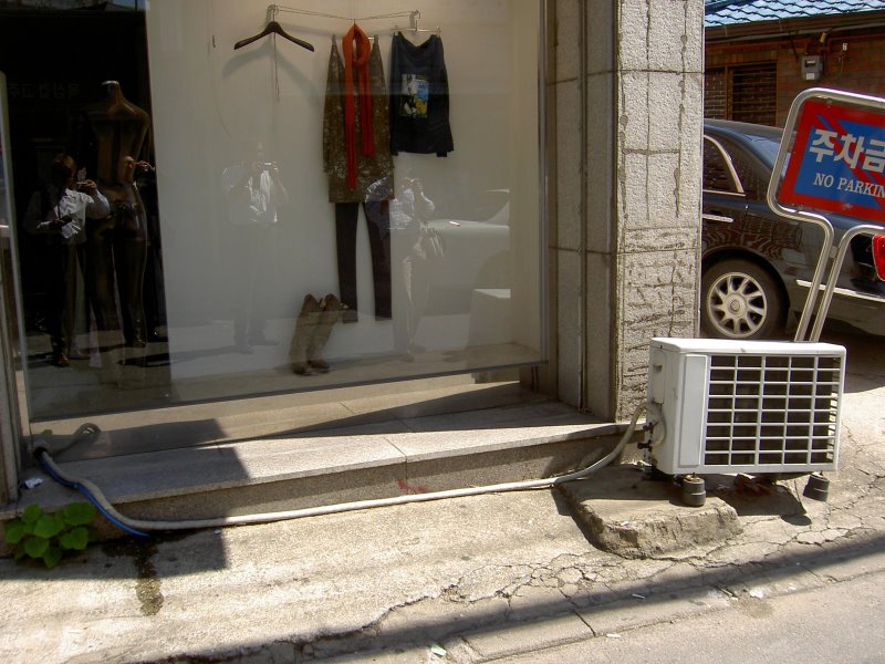

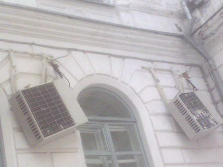

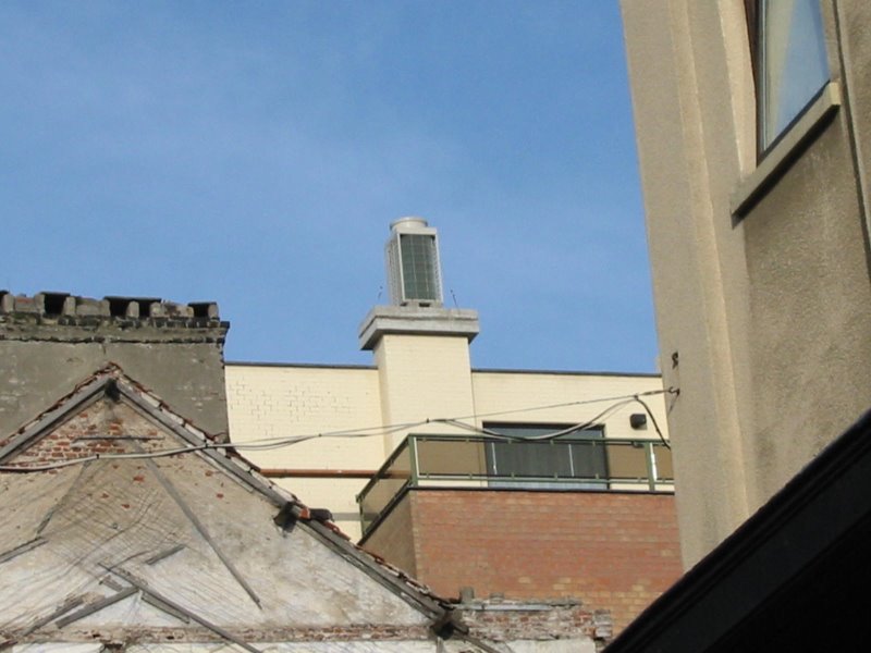

второе фото - одни "сантехники" в виду малости заказов начали осваивать холод. Из категории "Я все знаю, Я все могу, Я лучше всех - делаю все по рекламе и как знаю"
первое - так монтируют в Африке, черные при черные негры которых учат "умные" французы и которые потом пытаются учить нас.
я расссссист - терпеть не могу негров и французов.

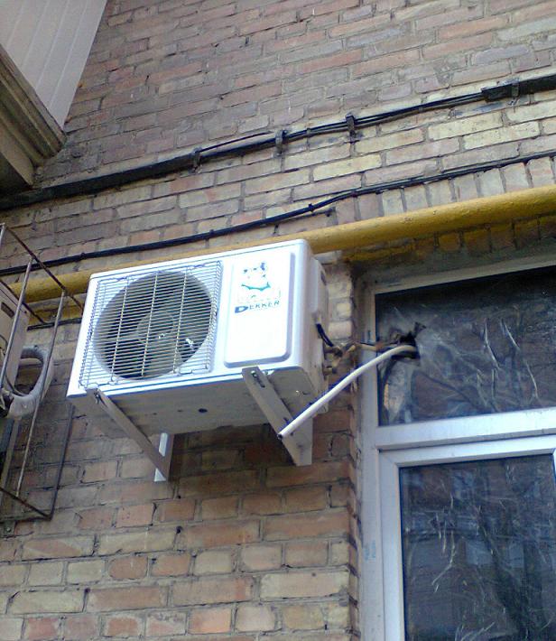

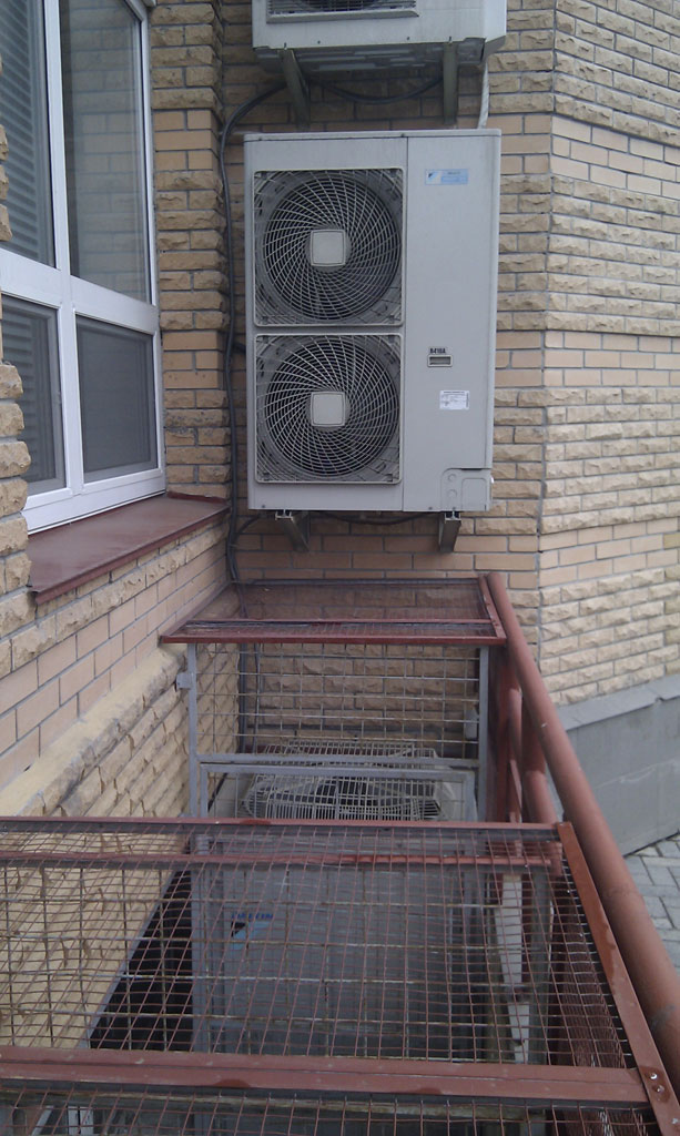

Пардон,а что тут неправильно?

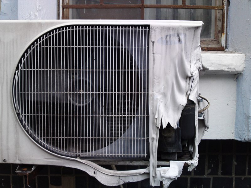

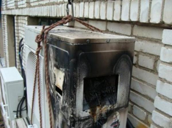

Кстати,со сгоревшими и обмерзшими кондиками тоже неочевидна для меня вина монтажника.
Монтажник цепляя такую гирлянду должен понимать что обслуживать ему потом и думать головой еще,она ему не токмо шапку носить
в противном случае это не монтажник а джамшут
т

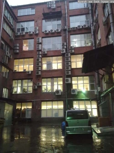

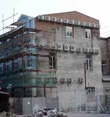

О чем ему думать? Такое впечатление,что ты никогда не видел объектов на которых отметились все кондиционерщики города )
Один три поставил,другой пять, третий еще 8 штук довесил.
А потом кто-то это все будет ка бы обслуживать )
Так тема, как я понял, не только о халтурном монтаже, но и о "халтурной" технике, "халтурной" эксплуатации.

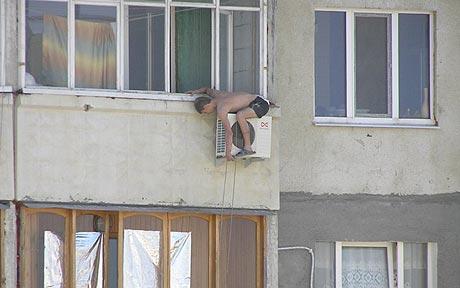

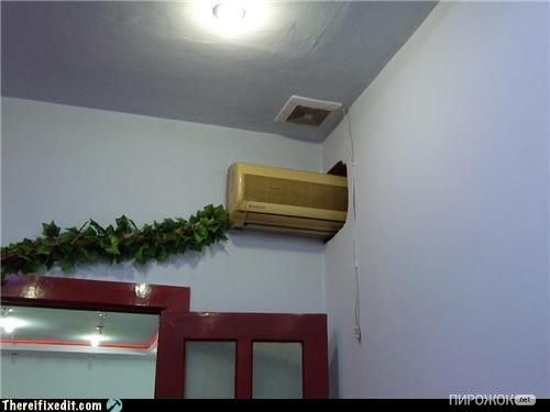

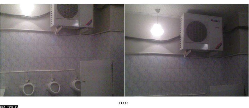

ААААААААААА!!! Порвало!!! Особенно потолочник на жидких гвоздях и наружки в туалетах :lol::lol::lol:

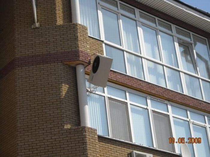

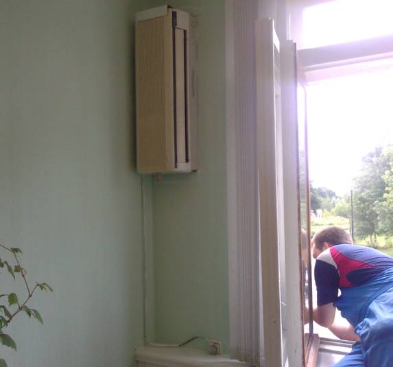

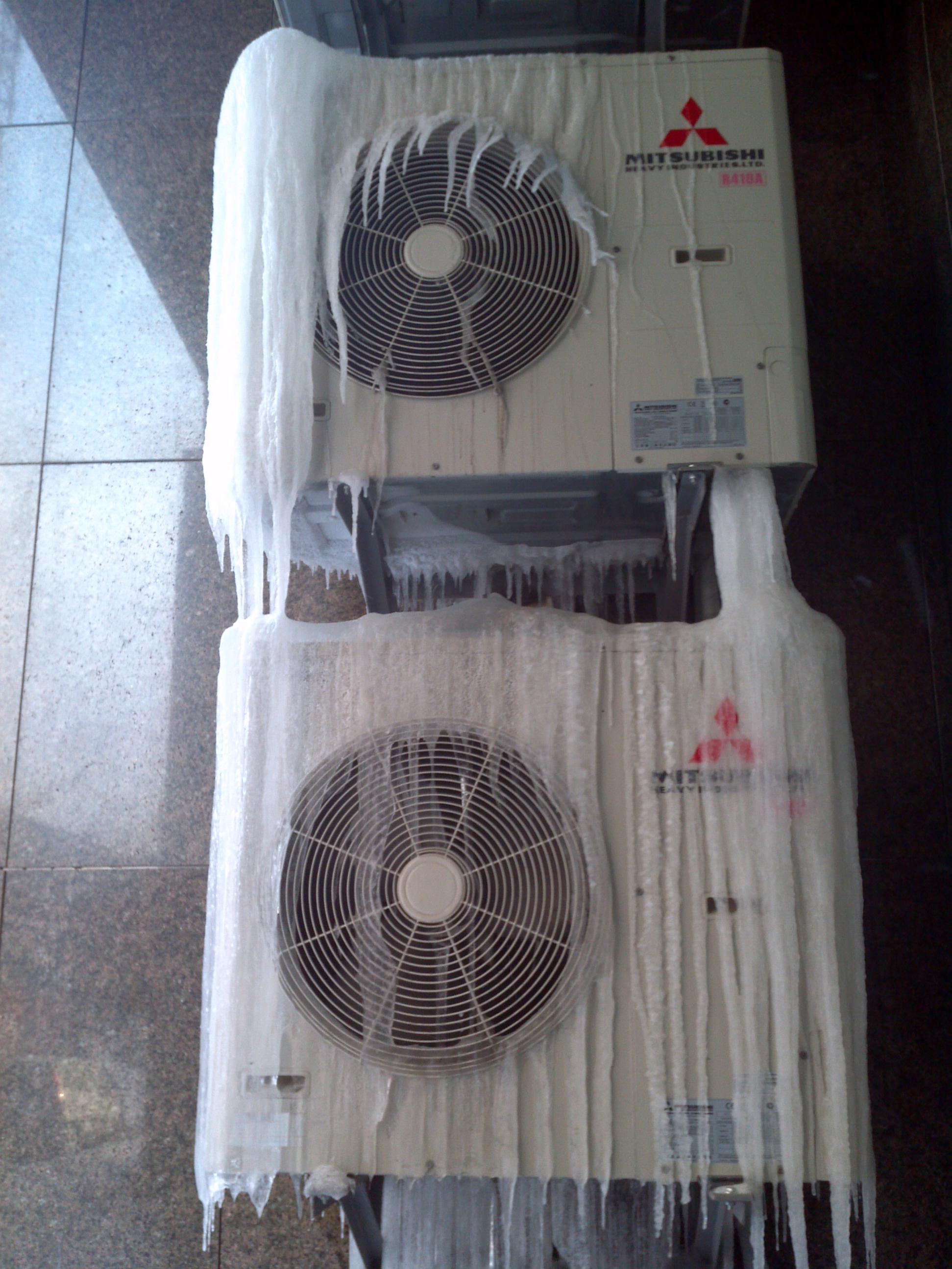

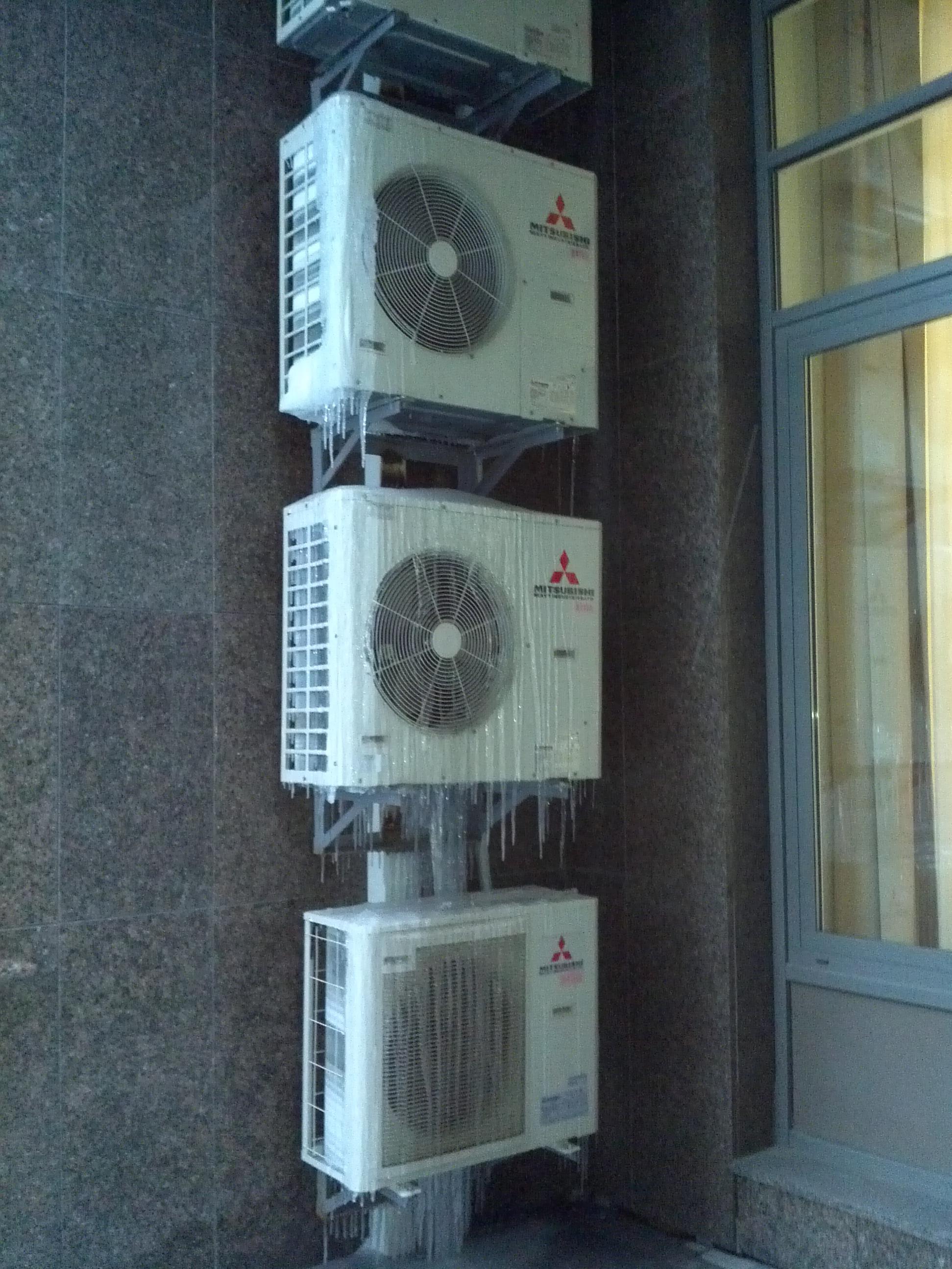

Ну ладно, расскажите мне,неученому, кто виноват в том,что кондик Мицу Электрик похож на большую сосульку?
МНI, имхо - монтажник. Или я не прав?
Боюсь, одной темой тут не обойтись :D
А тут есть нюансы. Монтажники обязаны были упомянуть о необходимости отвести конденсат с наружного блока, если кондиционер планируют использовать для обогрева, даже если они сами не выполняют таких работ. А вот что решит заказчик в итоге? Если не сообщили - косяк монтажников. Если клиент по каким либо причинам отказался делать отвод, то его личные проблемы.
Ну тогда надо предположить, что из 4-х вроде кондиков (Саша,таки МХИ,я обшибся) один работал на обогрев, причем так интенсивно, что, несмотря на отверстие для слива конденсата посреди блока, создавал на "нижестоящих" блоках натуральные волны такой интенсивности, что впору в нем заподозрить чиллер изрядной мощности:)
та не, чиллер туда не втулить то))) видно верхний заливает нижний и в самой "Ж" самый нижний. У МНI низшая точка не по центру, в некоторых случаях удобно.

Ну все равно,шота многовато конденсата ) Я такое видел,када по совету монтажника запускали блоки замерзшие, отливая их горячей водой из ведра )

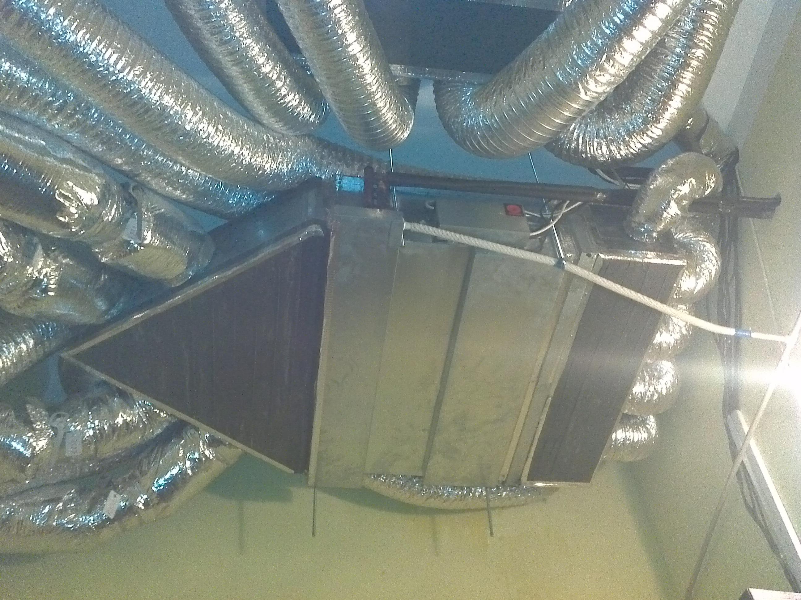

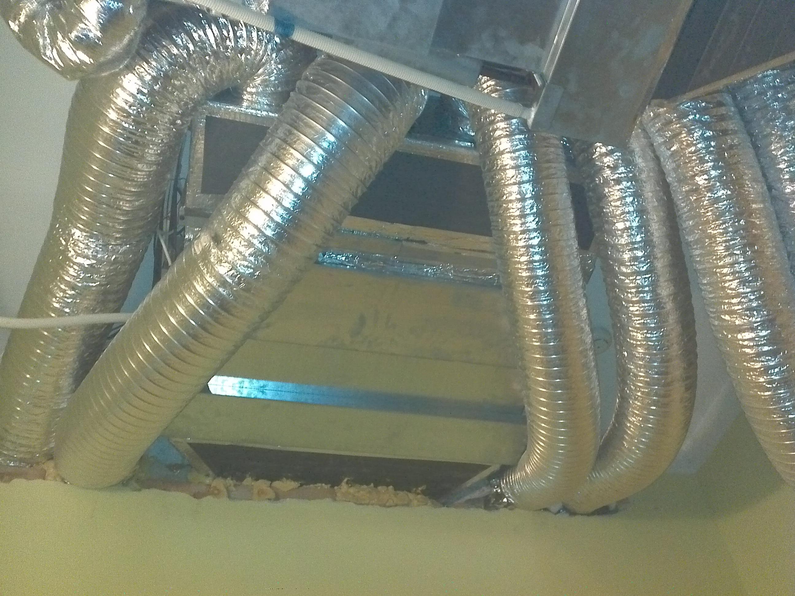

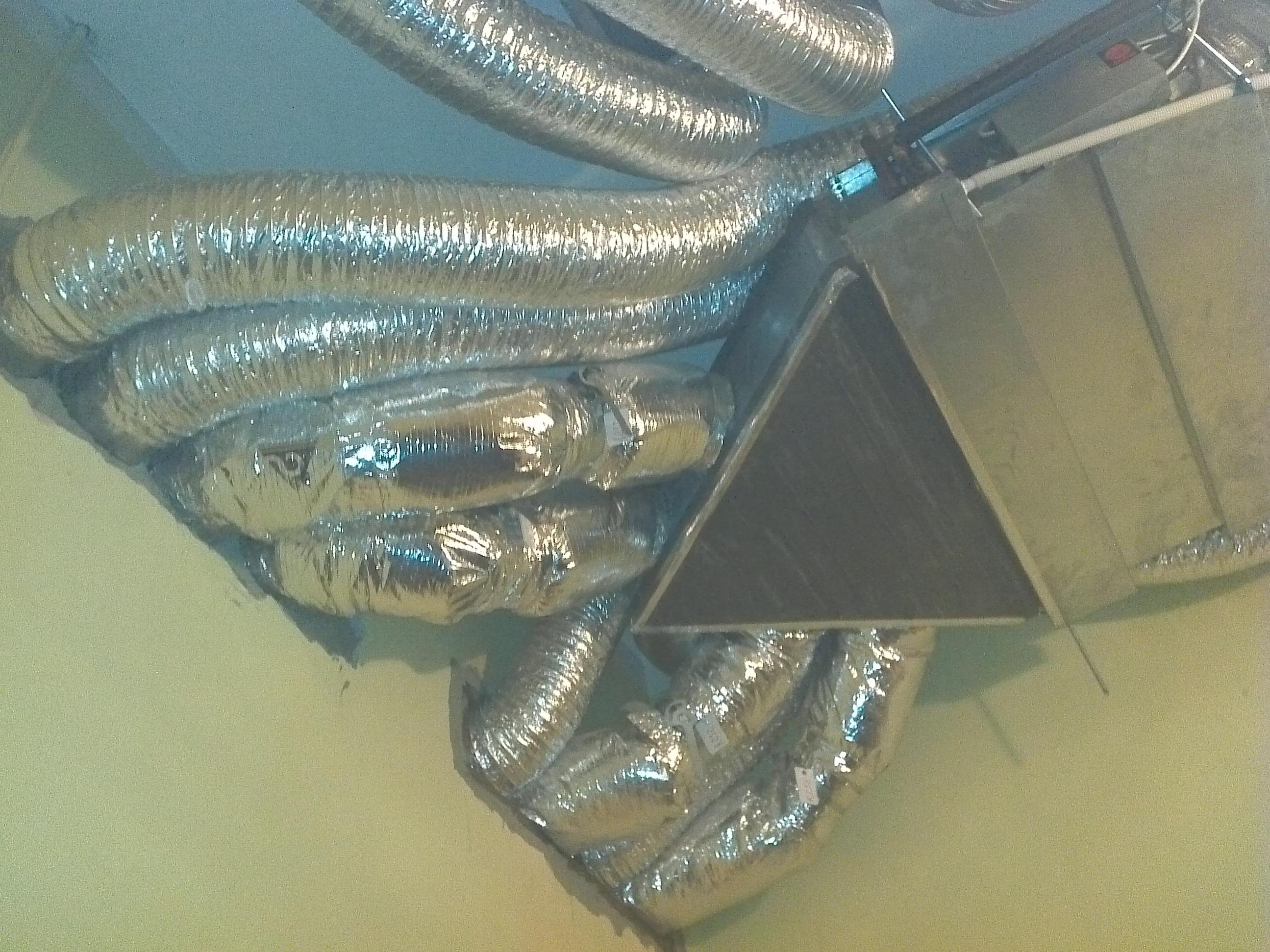

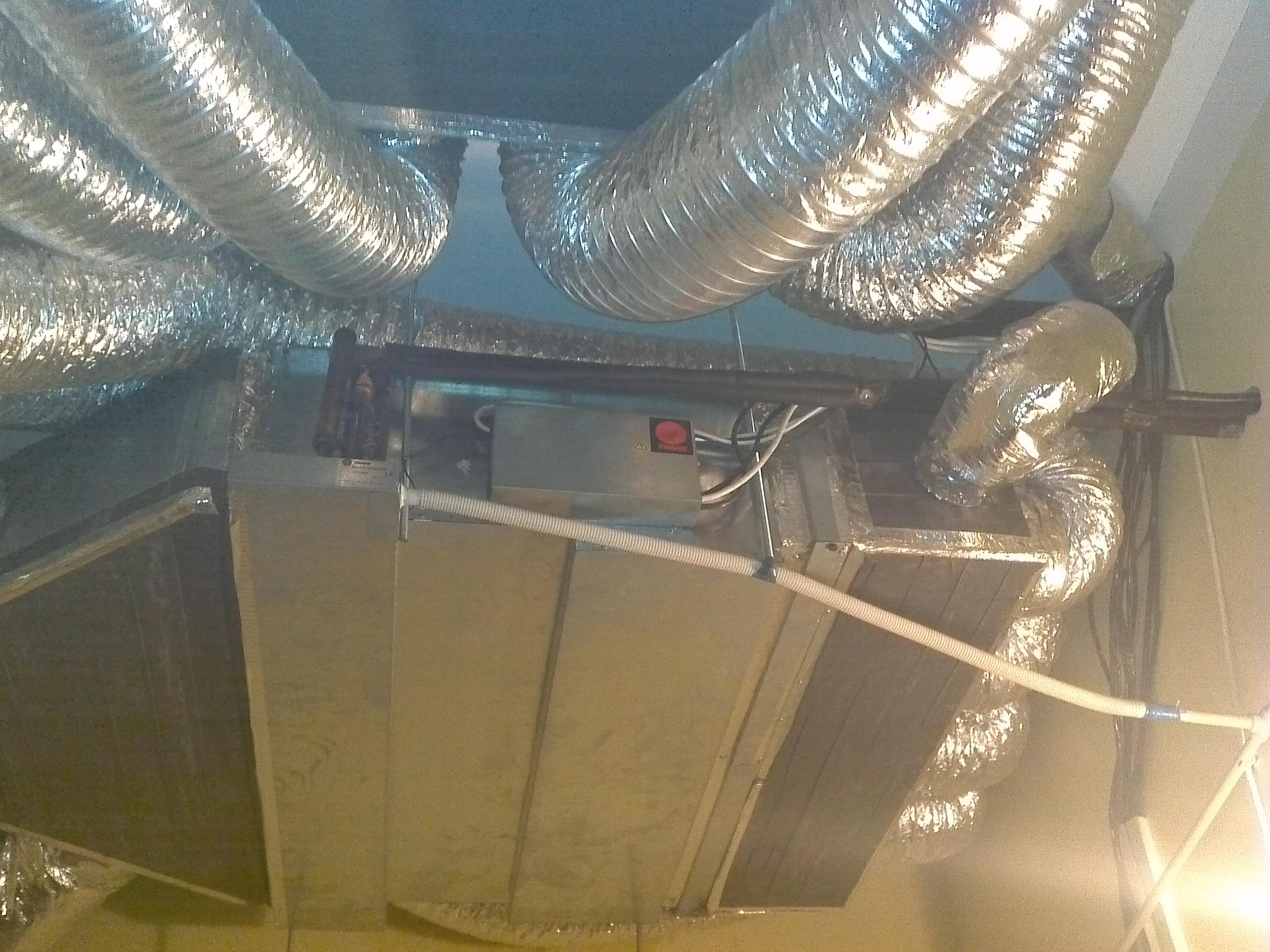

Вот, привез из командировки. И этот осьминог тянет свои щупальца на больше чем 30 метров, с поворотами - жаль дальше этот ужас не получилось сфотографировать. Апофеозом стал гибкий, длиной с 25 метров, через который осуществляется подмес свежего воздуха :o Предъявить некому - монтировали надцать лет назад.
