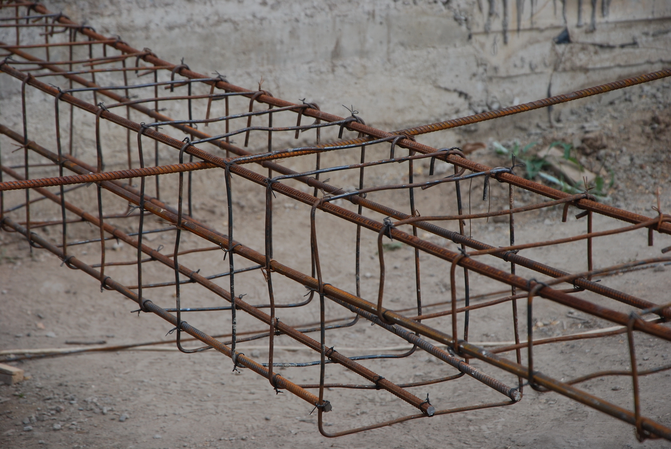

Армопояс потрібен. Достатньо з У-блоків. Арматура мінімум д10мм оптимально д12мм. Хомути з д6.5мм.

Чи правильно я Вас зрозумів: необхідно не тільки армопояс під плити перекриття між першим і другим (мансардним) поверхами, але й під кришу теж (тому що у Вашому відео висвітлювався лише перший варіант)?
Вдячний за Вашу відповідь.
Під покрівлю теж обовязково!

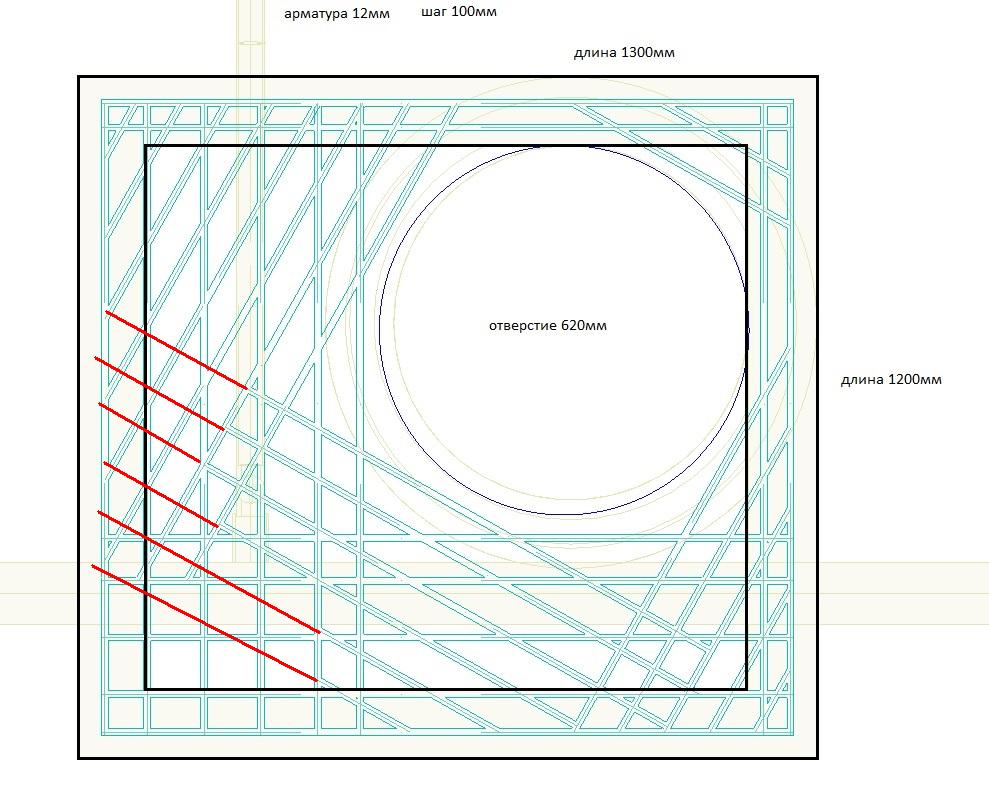

планирую залить "плиту перекрытия" над смотровым колодцем.
колодец находится под въездом во звор.
и возможно иногда может заехать какой нить маз/камаз с грузом.
люк купил классом B125 такой
kasi-ua.com/secondary-class-B125.html
тот что с замком и петлей
нарисовал вот такую схему армирования, и толщину думаю 20см.
обьем получается 0,31куба бетона, в бетон хочу добавить стальную фибру, на мой обем думаю хватит 8-9кг.
шаг арматуру 100мм
что скажите? имеет право на жизнь такой план?

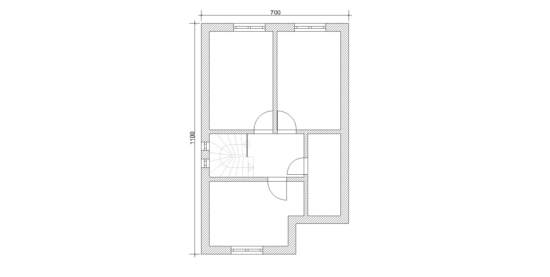

Добрый вечер.

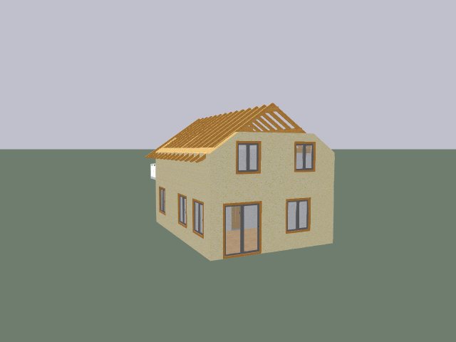

как правильно сделать армопояс на мансардном этаже, он должен повторять контур стены?
Нужен ли он?

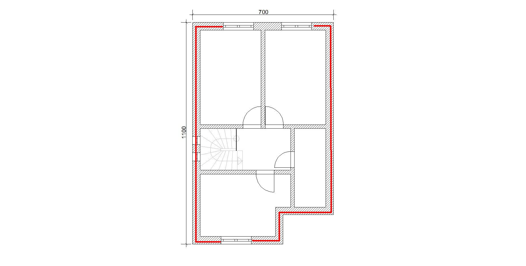

я конечно не конструктор, но армопояс у вас может быть под перекрытием (потолком) первого этажа. выше уже некуда.

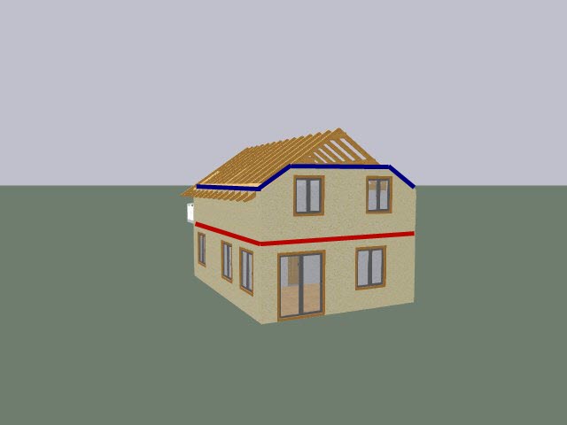

Красным цветом отмечен армопояс, который есть, состоит из четырех продольных 12 арматур и колец с шагом в 200 мм, по всему периметру дома, правильный ли у меня армопояс, или можно шаг сделать чаще?
А вот нужен ли синим цветом армопояс?

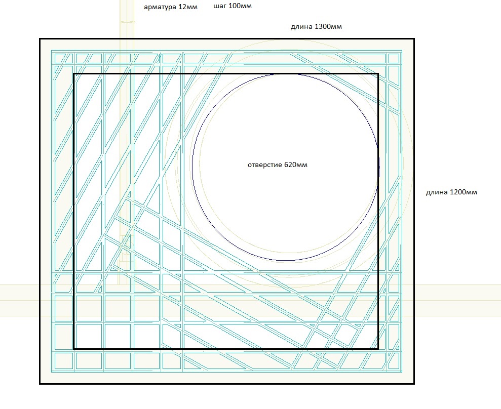

Tarras,
подскажите пожалуйста.
шаг арматуру 100мм

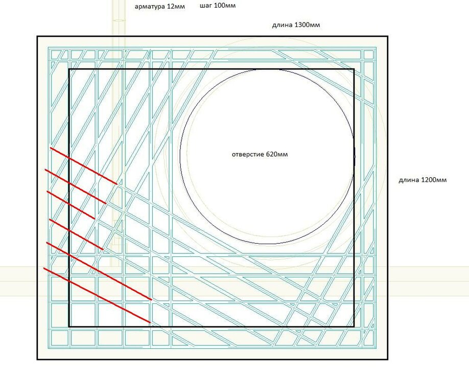

Дорий вечір.
Недавно робив схожий розрахунок але круглої кришки..
У Вашому випадку армування повино бути по нижній зоні плити на відстані 25мм від нижньої грані. На фото я показав, які стержні потрібно продовжити. Діаметр арматури 10мм крок як і уВас 100мм.

Добрий вечір.
1-потрібен план мансарди
2-з чого і які розміри несучих стін?
3-Яке перекриття?

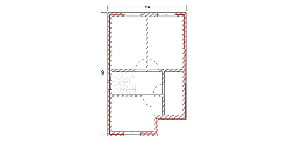

100% потрібен пояс для кріплення мауерлату і утримання розпору від покрівлі!
Я думал две сетки сверху и снизу....
сверху не надо?
решил делать именно из 12, потому как есть остатки....
или все таки 10ку нужно?

По розрахунку верхня не потрібна арматура, але якщо дасьте то гірше точно не буде.
Можна і з д12мм. просто повністю достатньо з 10мм
дуже вам дякую за допомогу.
А що скажете про фибру? Чи э сенс її добавляти?
А як залити під уклоном армопояс, якщо використовувати опалубку (синя лінія)? і через скільки можна взагалі зняти опалубку з армопояса та почати класти плити перекриття чи покрівлю?
Будб-ласка! :)
Фібра не обовязкова
Опалубку можете зняти вже на слідуючий день. А навантажувати не раніше ніж через 5-7 нів.
Вам не обовязково лити пояс під кутом, можна просто до вікон довести і все, але потрібно виконати кроквяну систему таким чином, щоб розпір на стіни був мінімальним
Щас будет, первоначально думал делать полный этаж, но люди начали говорить что будет как скворечник, хотя я не любитель скошенных углов в комнатах.
Ракушечьник, толщина стены около 40 см.
3-Яке перекриття?
плиты перекрытия, перекрывают первый этаж.
Перекрытие второго этажа будет деревянным.
По поводу армокаркаса, мне кажется что кольца можно пустить чаще?

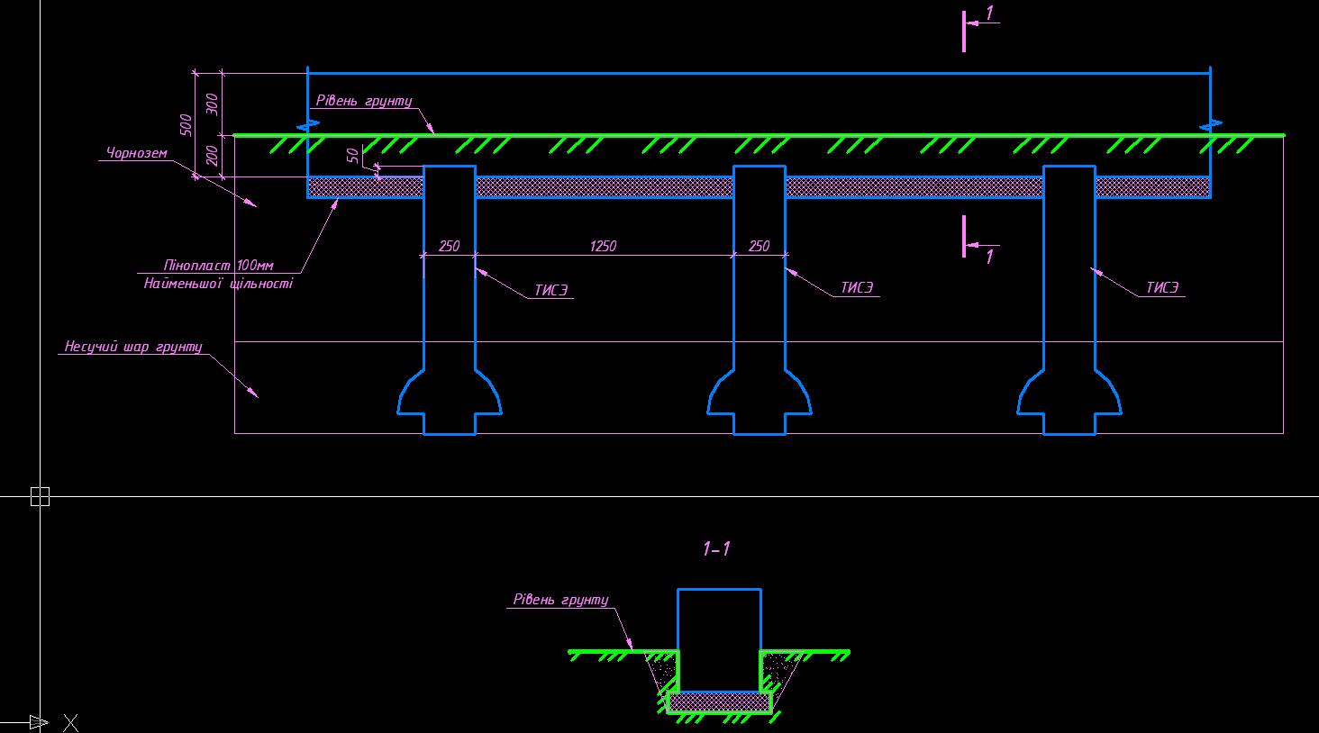

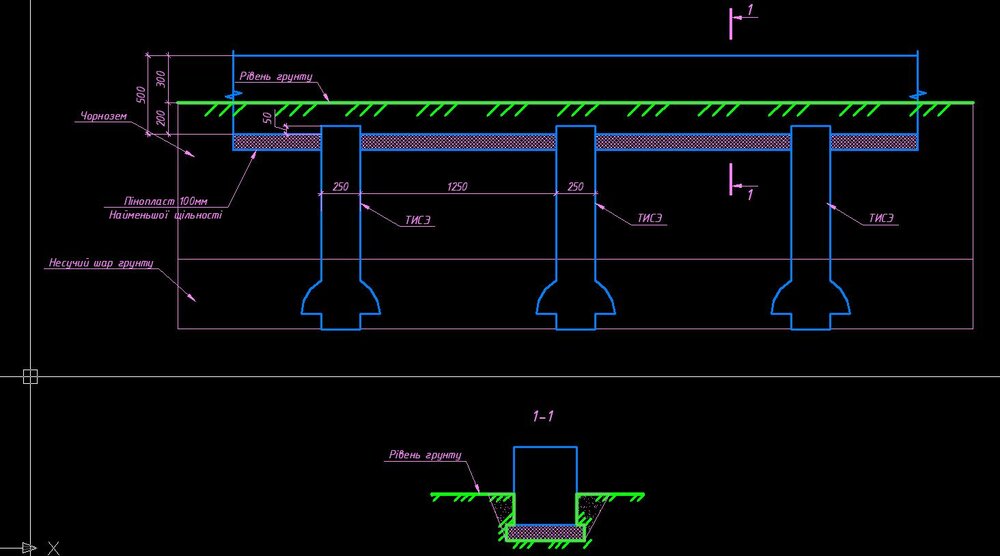

Здравствуйте.
Подскажите по фундаменту. Хочу строить каркасник в 1 этаж. Примерно 8х9. Геологию не делал (честно говоря и не очень хочу, т.к. цены у нас в Харькове на геологические изыскания зашкаливают), но ситуация с грунтами такая:
* 80-100см чернозема
* глина коричневая
* материковая серая глина
* мел
УГВ низкий (в погребе на глубине 2м воды не наблюдалось никогда, в колодце вода стоит на -5м).
Рядом стоят кирпичные дома на ленте 50см шириной и 1.2 метра глубиной. Все ок десятилетиями.
Понимаю, что это не исчерпывающая информация по грунтам, но все-таки, надеюсь на совет.
В месте предполагаемой постройки есть уклон в 2 направлениях до 60см на 10 метрах. Также в пятне застройки есть погреб (глубиной 2м размером 3х3м), но его возможно теоретически обойти лентой так, чтобы он остался внутри.
Для каркасника хотелось бы сделать бетонный пол, а не лаги, т.е. в идеале либо полы по грунту, либо плита.
В связи с вышеизложенным у меня такие вопросы:
* какой тип фундамента является финансово целесообразным для этого дома?
* как правильно утеплить его (фундамент)?
* что делать с метром чернозема? можно ли его оставлять внутри ленты (если это будет лента), если делать полы по грунту? если это будет плита, то можно ли досыпать внутрь ребер песок/щебень на чернозем или его надо вынимать до глины?
* что делать с погребом? засыпать с трамбовкой / обходить фундаментом / лить фундамент до "дна" / отказаться строить в этом месте?
Сейчас нахожусь на этапе просчета приерного бюджета, а с фундаментом ясности пока нет совсем.
Добрий день. З погребом важко щось пораити конкретне, можна засипати можна і обійти фундаментом. Чорнозем проходим палями тисе. Ростверк по палях кладемо на пінопласт малої щільності. Пінопласт призначений для компенсації тиску грунту в зимовий період.
Армопояс потрібно пустити Вам таким чином як на фото. Не заморачуйтесь із замиканням його над вікнами, це практично нічого не дасть. Краще зробіть покрівлю із мінімальним розпором на стіни і все буде супер!
