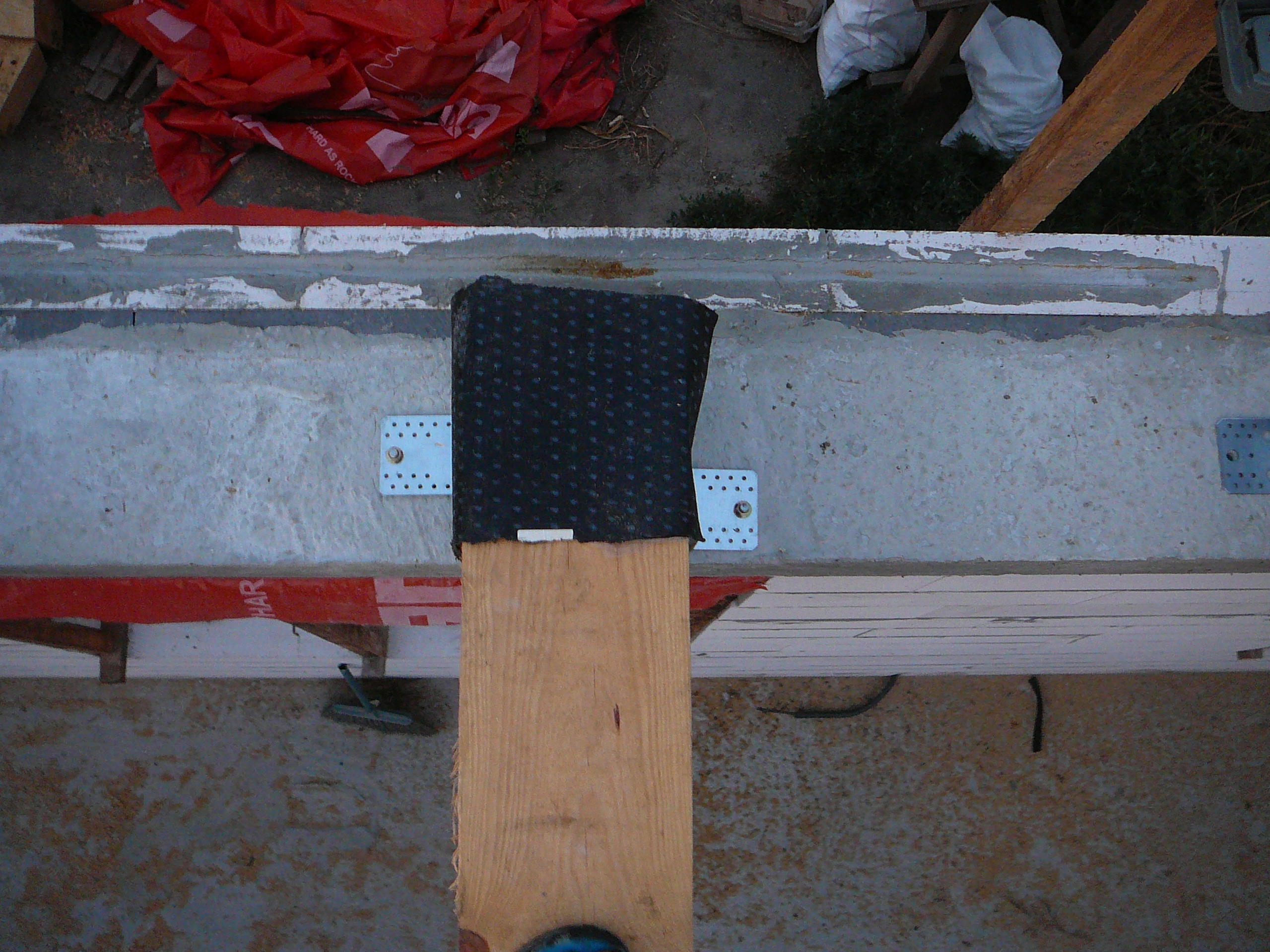

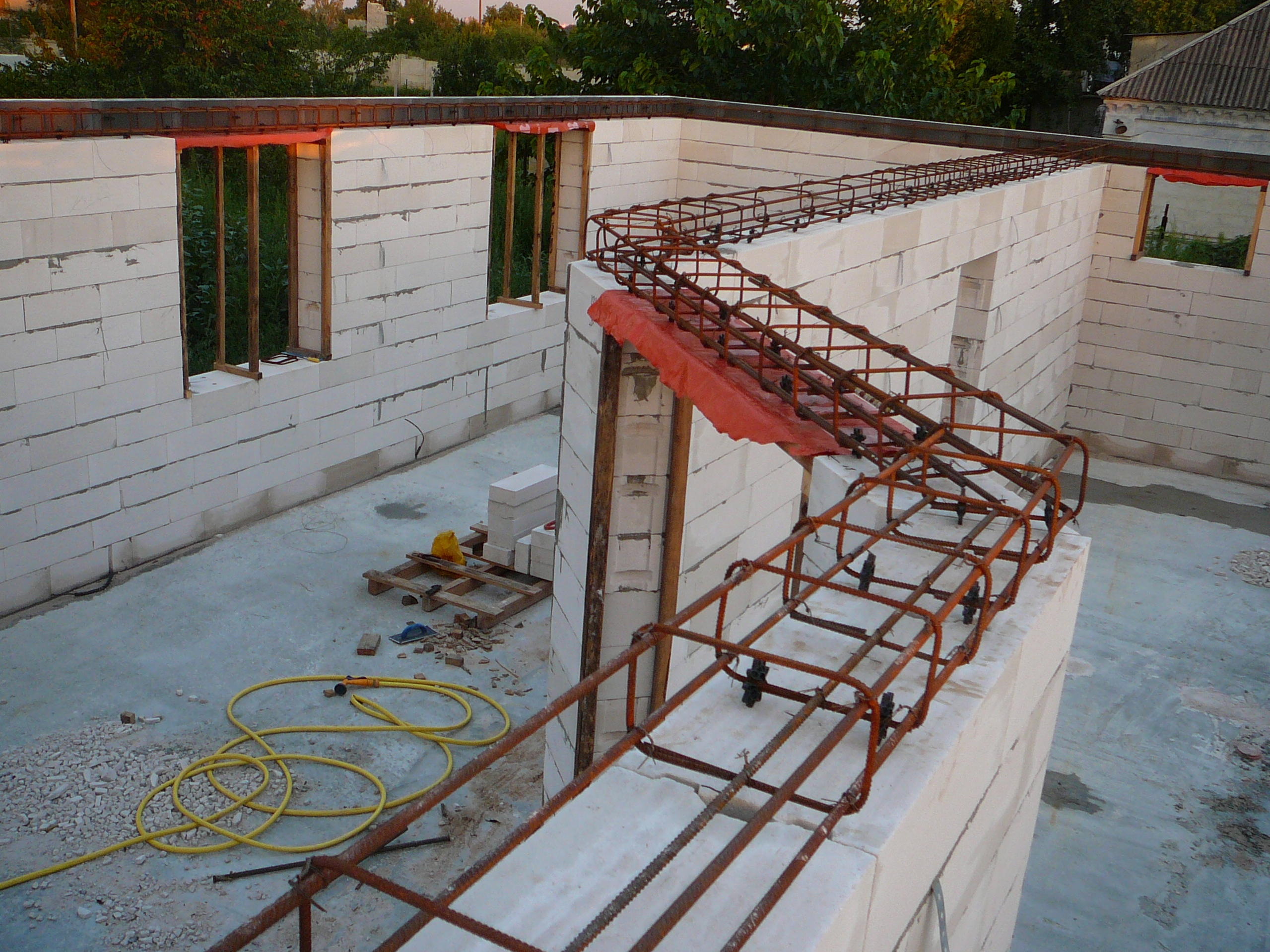

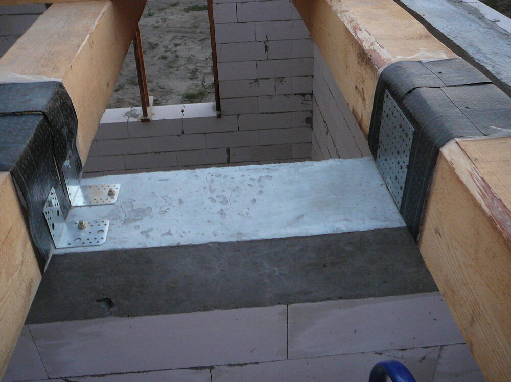

Добрий день. Відразу хочу відмітити високу якість вязки каркасу монолітного поясу! Молодці, мені подобається.
Балки потрібно закріпити тільки з одної сторони до монолітного поясу, а з іншої вона повинна вільно переміщуватись в горизонтальному напрямку і мати зазор між торцем і стіною 2-3см. в такому випадку все буде ок!
На зиму бажано балки накрити, але так щоб був доступ повітря для вентиляції і при плюсовій темпиратурі виходу вологи з деревини

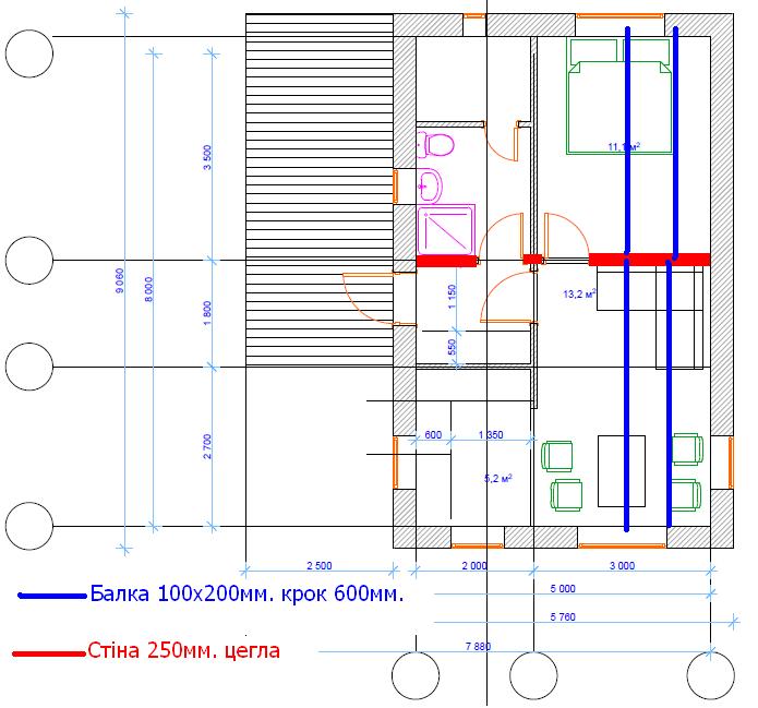

Добрый день! Планируем строительство летнего дома.
Подскажите стоит ли делать перегородки (ванная/спальная) из кирпича и соответственно усиленный фундамент по ними? Или достаточно легких конструкций стен (гипсокартон)? Не будет ли прогибов балок при облегченных перегородках (извините за термины - не строитель)? Потолок планировался высокий с видимыми массивами балок (как в стиле шале)
Добрий день. Я б порадив стіну як на фото. В такому випадку у Вас проліт балок не 5000мм а меньше.

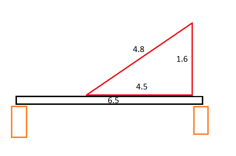

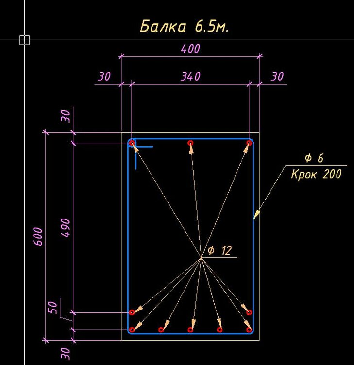

Не підкажете параметри перемички довжиною 6.5м (250мм з кожної сторони для опори на несучі стіни) яка б змогла нести фронтон (380мм, повнотіла цегла, розміри фронтона 4.5х1.6х4.8м (трикутник, 4.5 лежить на перемичці, 1.6 примикає до однієї з стін на якій лежить перемичка)?
В наявності є арматура 12мм. Можу спробувати зменшити вагу кладки за рахунок пустотілої цегли і колодцевої кладки.

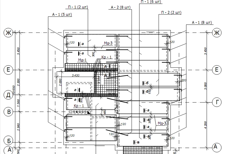

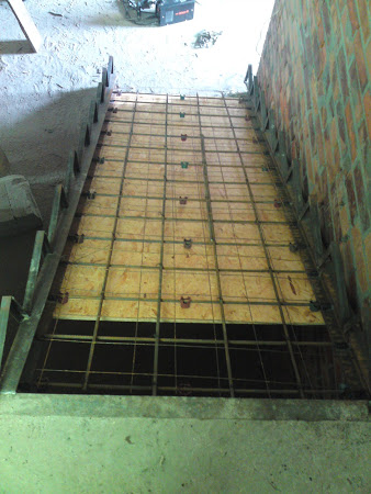

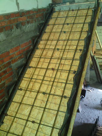

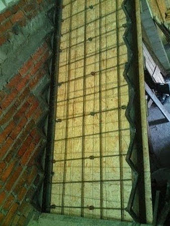

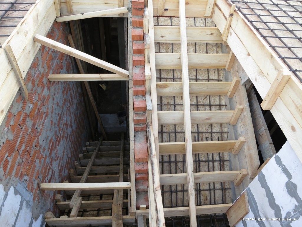

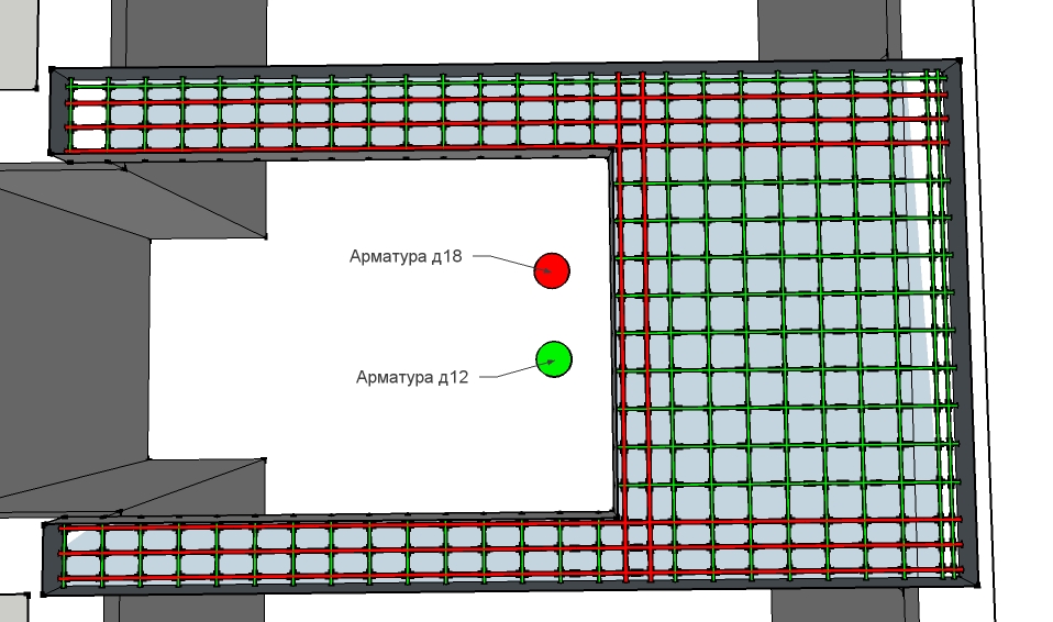

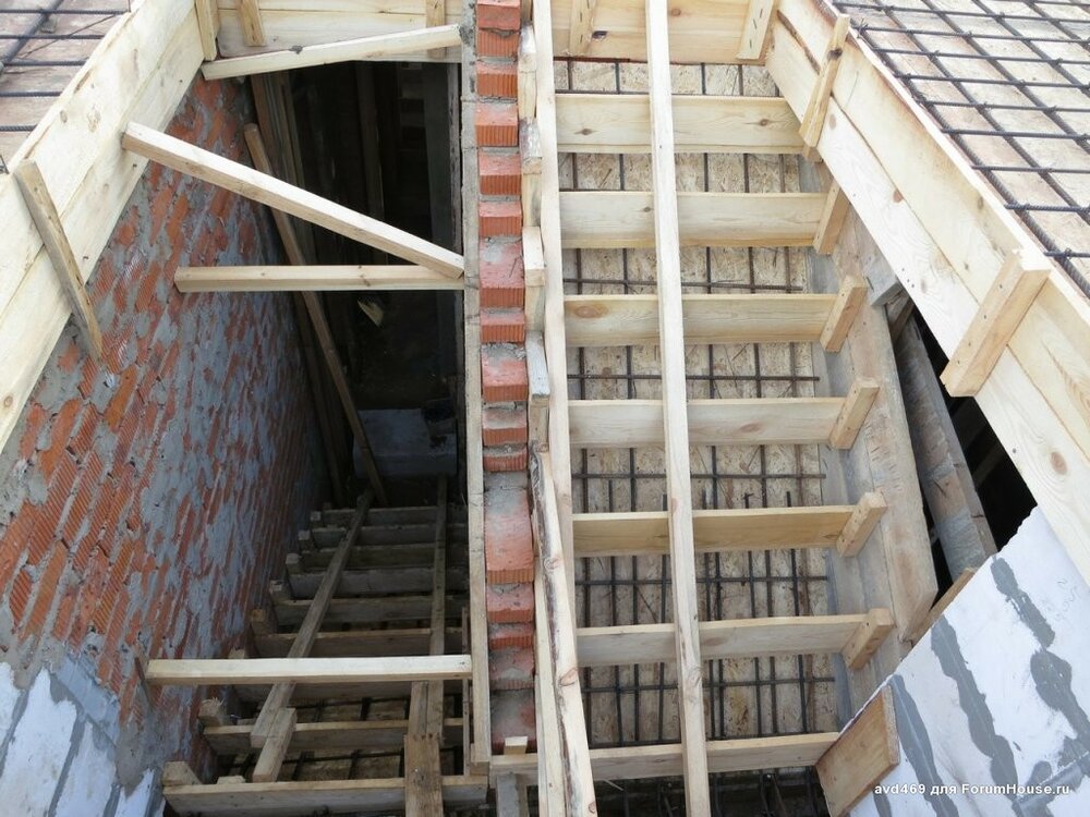

Добрый день, есть вопрос по существующему проекту,а именно по монолитному участку перекрытия между первым и вторым этажом. Скорее даже не вопрос а опасение, выдержит ли этот участок дальнейший вес лестницы, которая на него будет опираться ??
1.jpg.69e47a49bf7f25ed3d350afde1d86ae2.jpg 2.jpg.55b0472f73157224b83a46138fa7b4e3.jpg 1294237630_1.jpg.332ce616fef8949654869afb2332a196.jpg
Проект разрабатывала, а точнее переделывала Львовская фирма с лицензией, но все же хотелось бы еще услышать мнение ваше, дело в том, что в строительстве не новичок, но вот такой П образный монолитный участок делаю в первые, и хотелось бы перестраховаться.
К слову, в оригинальном проекте, где все перекрытие монолитное, а не пустотные плиты, под лестницей есть две колоны, в данном же проекте колон нет.
перепроверить балки не трудно, но надо знать их сечение и армирование, а также материал лестницы. сама конструкция имеет право на жизнь. единственное на что нужно обратить внимание, что бы плита не была толщ 220, это лишний вес ИМХО
Большое спасибо за Коментарии. Толщина совпадает с толщиной пустотных плит перекрытия, то есть это 220 мм, ниже план самого монолитного участка. Цветами показано сечение арматуры, арматурных слоев два, ракурс на плане не очень удачный.
1683076938_.jpg.eea70a6eaf15146870244fae9dcbd224.jpg 1915292382_1.jpg.eebfbe87a449902b7888df12a583f6c5.jpg

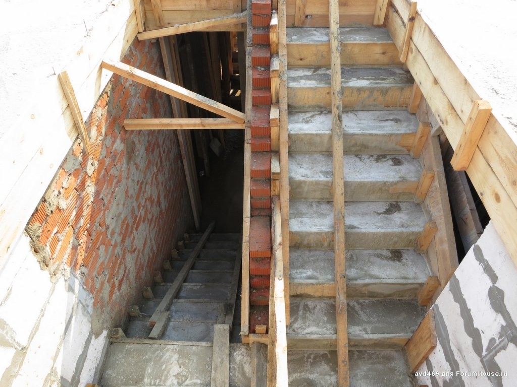

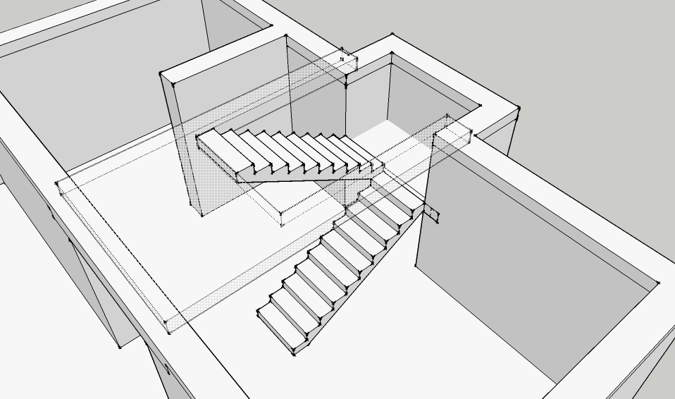

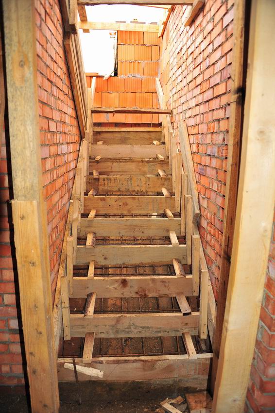

в проекте лестница заложена бетонная, вот такая.
1905387324_-5_1_1.thumb.JPG.71229f2a79c0bd5122bb371caf9d8850.JPG 977917657_-7_1_1.JPG.ade43a46e468b5e5d977a126c930ed2b.JPG 08IMG_1250_tn.thumb.jpg.7fc81440d7884f62beab345ed79f676d.jpg 09IMG_1272_tn.thumb.jpg.1bfcbdb35c3ba647d0e9075666b0c705.jpg
На всякий случай, бетонную лестницу можно заменить железной, то есть изготовить из швеллеров и стальных профильных труб, что то как на фото ниже, но без заливки бетоном.

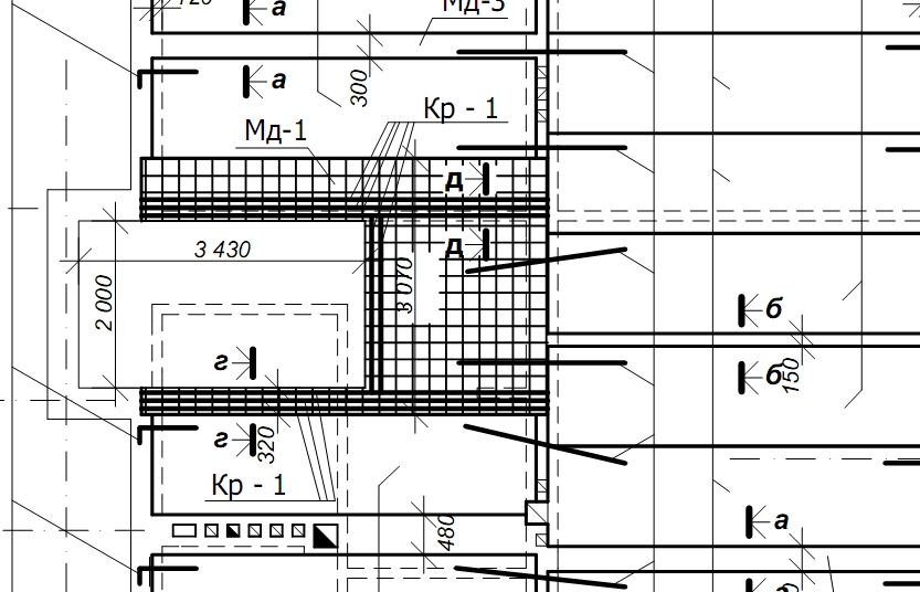

[ATTACH]309649[/ATTACH] [ATTACH]309650[/ATTACH] [ATTACH]309651[/ATTACH]

Добрий день. Там у Вас є переріз г-г і д-д - скиньте їх у вітку я гляну армування.
пс. побачив повідомлення з армуванням нижче - вже не потрібно розрізу .
При попередньому розрахунку проходить.

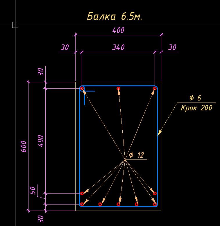

Добрий день. Рекомендований розмір і армування балки на фото. Бетон В25
