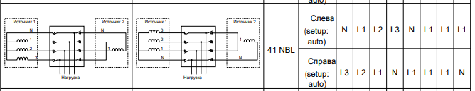

Расшифрую свое сообщение. Встроенная автоматика контролирует одну фазу, коммутирует одну фазу и не пропускает мощность больше, чем мощность станции. Если сеть трехфазная, единственный вариант применения такого генератора - выделить одну фазу, на которой будут все критичные потребители суммарной мощностью до 7 кВт - скажем, отопление, охрана, ворота, скважина, холодильники, дежурное освещение и пр.
Какой у Вас ввод? На сколько ампер автомат?
Кстати, в Вашей ситуации - если есть рубильник с мотор-приводом, такую станцию поставить можно. Если перед генератором поставить реле контроля фаз, он будет реагировать на проблемы по любой фазе.
45 минут назад, engeneer сказал:
Вам точно хватит 7 кВт?
Если не брать электрокотел и индукционную плиту - то да, хватит.
все бытовые розетки равномерно распределены 3ф шиной (про кухню помню, где большое скопление энергомонстров)
все освещение так же равномерно распределено
Вопрос. При "разумном" использовании бытовых приборов при аварийной ситуации (отсутствие городского ввода) достатчно ли 7кВт генератора на Ваш взгляд? Не сидеть в темноте, без освещения и воды.
4 минуты назад, ЮрийМ сказал:
При "разумном" использовании бытовых приборов при аварийной ситуации (отсутствие городского ввода) достаточно ли 7кВт генератора на Ваш взгляд? Не сидеть в темноте, без освещения и воды.
Да, 7 кВт хватает на все жизнеобеспечение и даже некоторые "хотелки" типа кондиционера, СВЧ или одной-двух комфорок электроплиты.
Вопрос в другом - чтобы обеспечить беспроблемное переключение дома на генератор нагрузка в этот момент не должна превышать 60% мощности генератора - для HHY 10050 это 4,5...5 кВт.

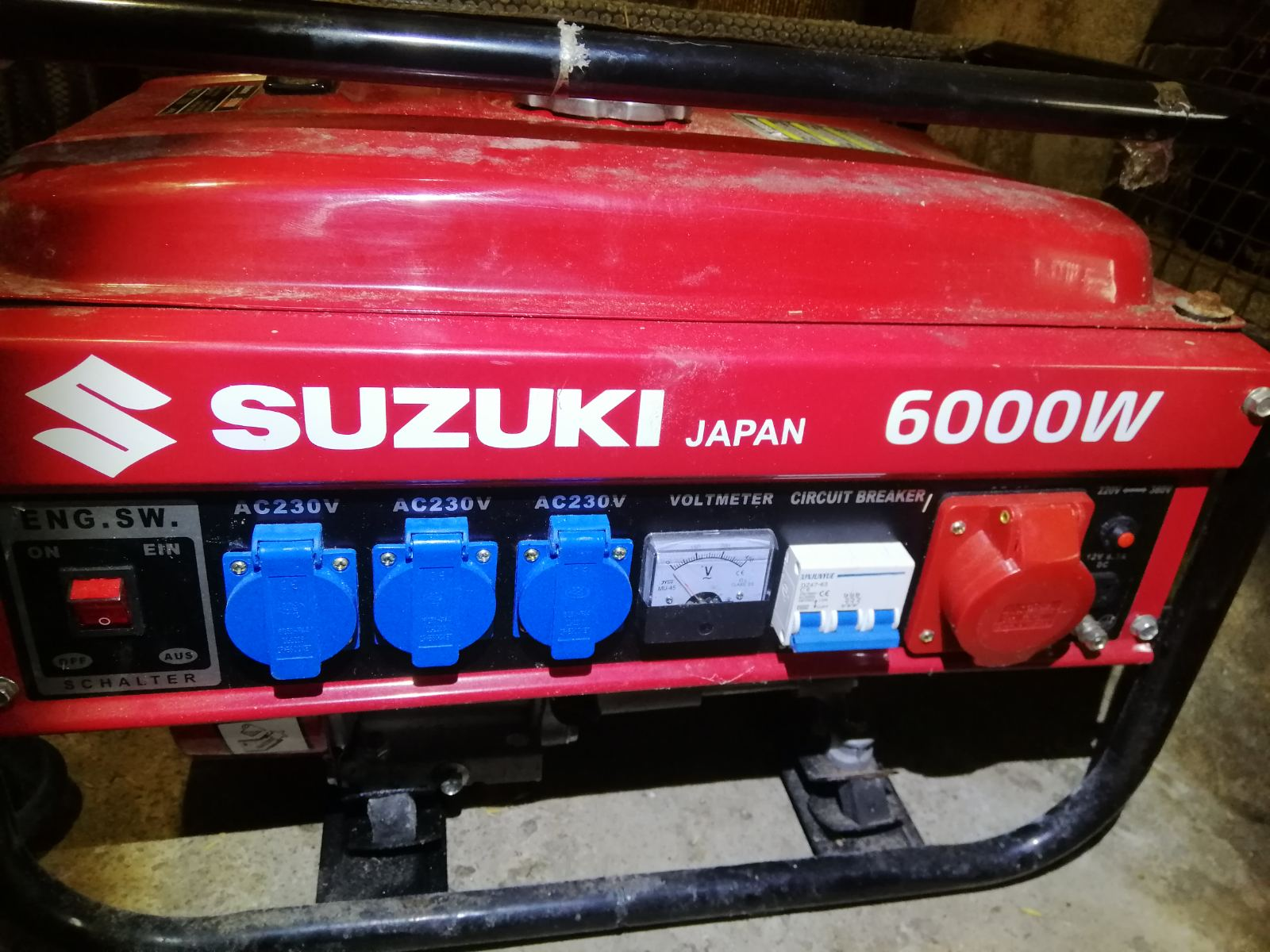

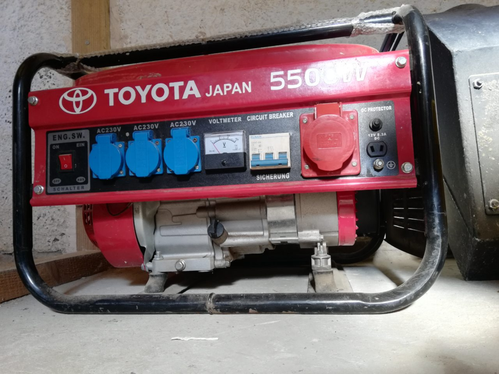

так от у меня и вопрос, почему так дешево
только такого не покупайте😱
... а то это улов за два дня, и сегодня один еще звонил с Квасаки))), но при попытке обьяснить ему что то вот хлам, я был послан в освоясе.
Змінено користувачем Dalet
