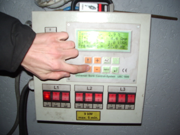

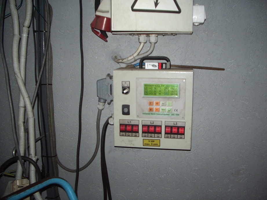

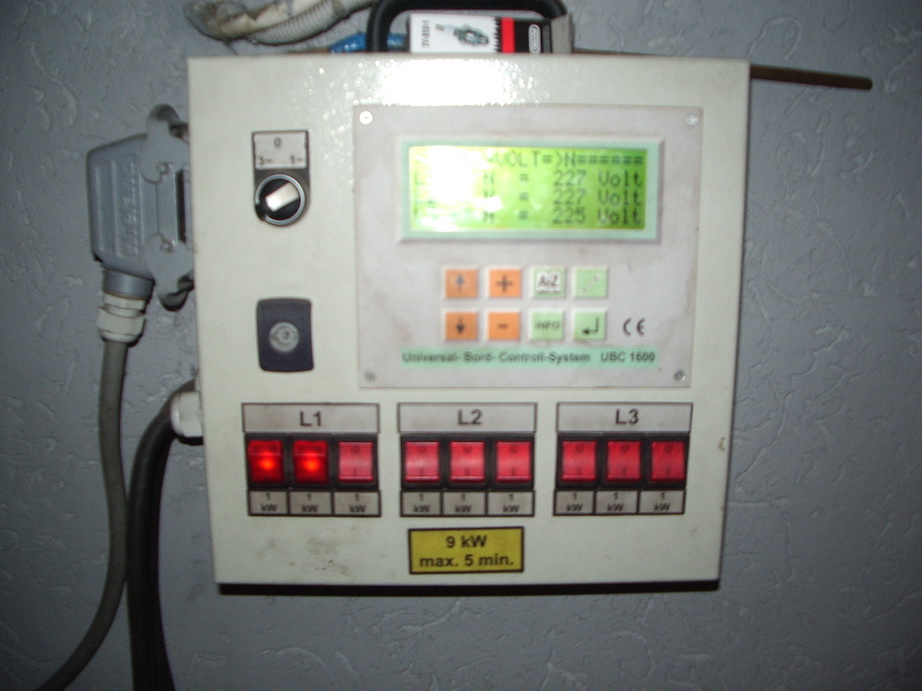

А можно подробностей? купил тоже такую станцию, там ручной запуск дергалкой. Как ее можно включить тумблером "пуск"? и что означают экранчики на последнем фото в www.stroimdom.com.ua/forum/showpost.php?p=1907644&postcount=56

Кнопка "пуск" включает цепь зажигания, без этого станция не заведется. Наверное, корректнее ее назвать "ключ на старт", что ли, запуск-то все равно ручной... Она же кнопка "стоп", т.к. основное ее назначение - остановка станции...
Экранчики - это испытательный стенд на "Геко-центре" - там к станции подключают ТЭНы и смотрят как она себя ведет под нагрузкой.
На фото - параметры на холостых оборотах, с нагрузками 1 и 2 кВт.
