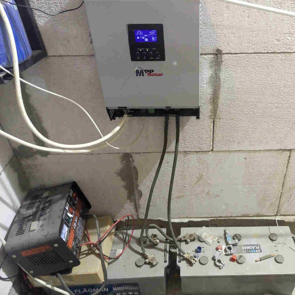

Был у меня генератор. Продал. Купил такую штуку.
www.aliexpress.com/item/PIP-2424HS-2400w-24v-to-220V-off-grid-solar-inverter-charger-pure-sine-wave-inverter-charger/1022835653.html
Подключил 2 АКБ по 200 А/Ч (которые для фуры). Автозапуск, куда девать выхлоп, пожаробезопасность, Т.О генератора меня больше не волнуют.
Солнечные батареи? А зимой такое работает?
АКБ заряжаются от сети, когда она есть. Возможность подключить солнечные батареи есть, но я пока думаю.

В принципе, то что у меня это фактически источник бесперебойного питания с внешним аккумулятором. Но классический источник бесперебойного питания, который для компьютера служит только для того чтобы успеть сохранить все данные, закрыть все программы и безопасно выключиться. На работы в часы он не рассчитан. Также как и на работу циркуляционного насоса. Для насоса нужна синусоида, которую дешевый бесперебойник не даст. Но можно циркуляционный насос запитать от преобразователя частоты. Я не знаю как "на пальцах" объяснить.

К любому котлу ИБП очень желателен. К твердотопливоному - жизненно необходим. Без циркуляции ТТ за двадцать минут уходит в аварию. Генератор с автозапуском эту проблему, в принципе, решает. Но всецело на него лучше не полагаться.
Если взять ИБП сугубо на котёл - до 1 кВт - он выручит только ночью и днём в отсутствии хозяев, когда нет других нагрузок. Воду из скважины он не подаст, для насоса нужен ИБП 3 кВт и выше.
...Себе поставил ИБП 3 кВт (в пике до 9 кВт) US-3 и четыре АКБ по 200 А-ч. Такого комплекта хватает на все основные нагрузки на сутки, если экономить - на двое-трое. Генератор в этой ситуации нужен при очень длительных отключениях - для подзарадки аккумуляторов.

ИБП можно и на весь дом, но это дорого. Практичней на часть потребителей в доме (котел газовый, дежурный свет, комп, сигнализация), но остальная часть будет без питания. АКБ быстро (2-10 час) сядут и если электрику скоро не включат то нужен генератор.
Как это делается - список потребителей, распределить что на генератор а что на ИБП, посмотреть где поставить, посмотреть позволит ли это проводка. Найти компромисс. И тогда будет работать.
Спасибо за развернутые ответы :rolleyes: ИБП включается автоматически, если дома нет никого? Этот ИБП и батареи к нему должны стоять в теплом помещении или могут в сарайчике? Полы водяные теплые. А если генератор с автоматикой, он может сам включится, если будет заправлен?
А где стоит этот ИБП и батареи? Они не вредные для здоровья, если, например это все будет в подвале?
Для батарей сгодится любое не жилое помещение с отдельной вентиляцией. UC-3 это примерно тоже что и у меня стоит. Про трое-четверо суток, я сильно сомневаюсь. На такой срок у меня запланирован резервный генератор, самый дешевый, на примерно киловатт. Тоесть если света нет длительное время, то я покупаю небольшой генератор, на 1 киловатт, только для зарядки аккумуляторов.

У меня весь дом на АКБ кроме отопления и бойлера. Кухня с холодильником через 1-0-2 переключатель.
Да. Примерно за 0.1 секунду.
Спасибо, хорошая альтернатива генератору получается! Но у Вас отопление не через ИБП. А , в основном, хочется, чтоб котел газовый и теплые полы не выключились?
Все проще.
Так для этого и нужен ИБП. Гонять Генератор ради котла и полов (особенно ночью) не очень большое удовольствие.
Котел тянет плюс/минус 300Вт в пике. Насос ТП в районе 45Вт. У меня еще и цирк.насос для батарей (еще 48Вт). Суммарно до 400Вт.
