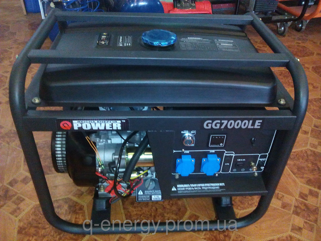

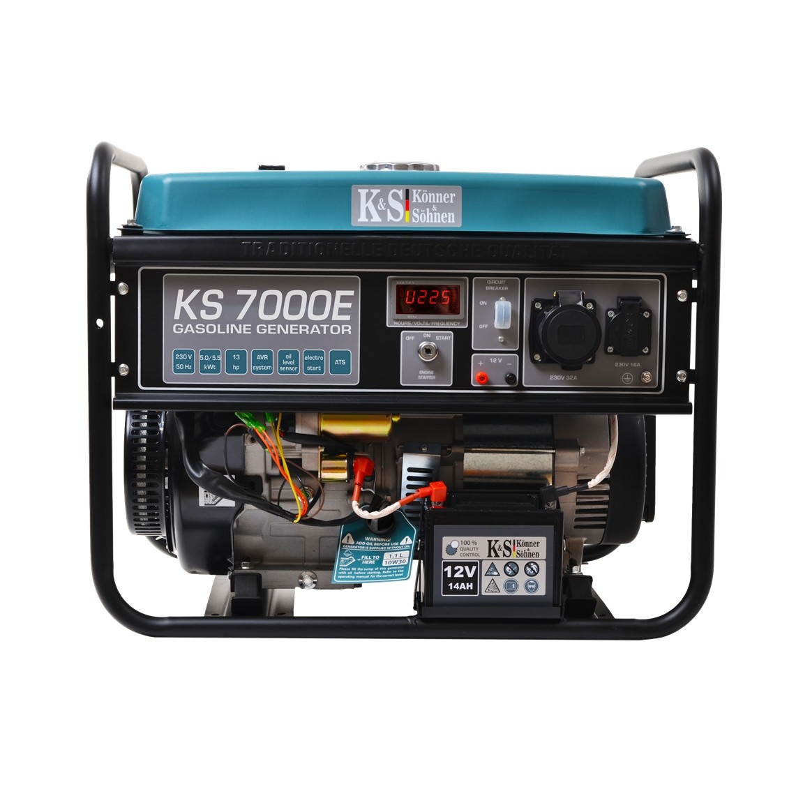

После просмотра самых разных генераторов словил себя на мысли, что почти все генераторы из недорогого сегмента (другими словами- Китай) похожи как две капли воды (по крайней мере внешне) и отличаются только цветами и разными наклейками. Такое впечатление, что все они изготавливаются на одном заводе в Китае, только продаются под разными торговыми марками и за разные деньги.
Например, нижеприведенные бензиновые модели имеет абсолютно одинаковую конструкцию, двигатели, функционал, характеристики, расположение агрегатов, но существенно отличаются по ценам -
Кентавр КБГ-505 Э (5кв./электорстартер) - 11 500 грн
Sigma (5710311) (5кв./электорстартер) - 15 000 грн
SADKO GPS-6500 E (5кв./электорстартер) - 17 000 грн
Konner&Sohnen KS 7000E (5кв./электорстартер) - 19 500 грн
Q-Power Рro GG7000LЕ (5кв./электорстартер) - 21 000 грн
HYUNDAI HHY 7000FE (5кв./электорстартер) - 25 000 грн
... и это еще не полный перечень..
Чем объясняется такой разброс цен на одинаковые генераторы (которые по внешним признакам предположительно сделаны на одном китайском заводе)? Степенью жадности продавца? Или я чего-то не понимаю?

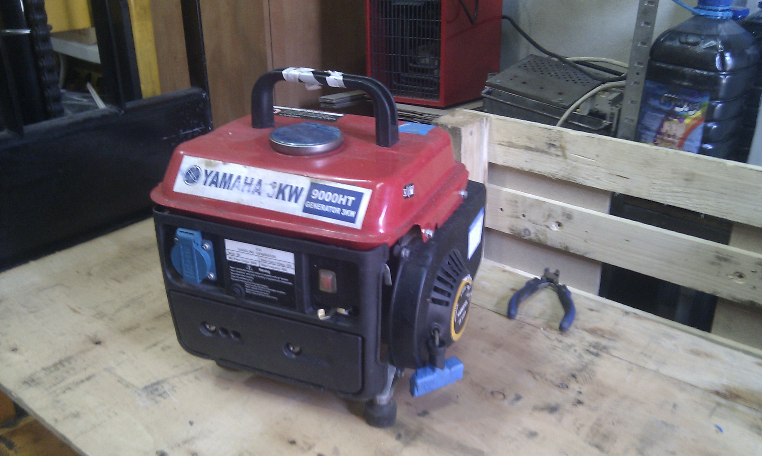

пысы. а Вы часом не потролить решили? а то вот фотки:
131184068_w640_h640_img_20141216_122857.thumb.jpg.9a0b3026b12faca0f8290d2e78921223.jpg b_77217e54531391658f256511ee25ff95_1434588179.jpg.d4cb7c76502aee09410de3ea1ab117ee.jpg 215922595.thumb.jpg.a7345c35d1a8ba1a350f2fb547352c08.jpg
и в праду все квадратные:crazy:
хотя были в китае и другого вида, с ременным приводом, но то было давно еще до "изобретения" хонды, я не думаю что он бы Вам понравился.
