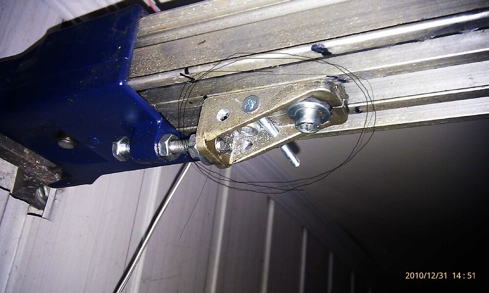

Всем привет.
Кто подскажет, где купить такую фиговину к Nice (натяжитель цепи) см. фото
Там где автоматику покупали
Спасибо за совет, но я автоматику покупал вместе с домом, поэтому искать концы теперь сложно:D
Я думаю Вам поможет любая фирма которая занимается Найсом.. вопрос только в сроке и цене...
А еще проще пойдите к слесарю и он вам за бутылку эту фиговину напильником выточит...
Вам решать...
Всем привет.
В какой город отправлять?
Всем привет.
Отправил в личку)))
Вам решать...
интересно, а ворота автоматические он за три бутылки водки сделает?
