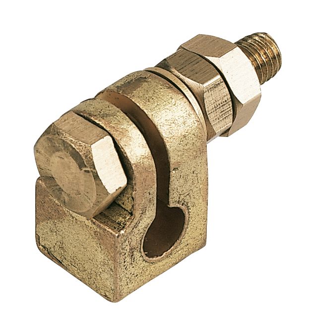

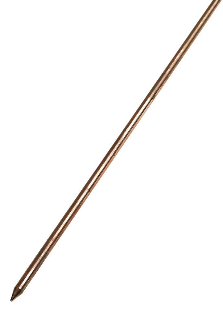

Чесно скажу, не розумію таких "извращений" (я не маю на увазі Вашу "землю", я взагалі за українські норми). В Англії вбивають ось такий мідний стержень 1220*9,5 мм (продається в магазинах)
13335_P
далі на кінець надівається ось такий мідний болтовий хомут
13801_P

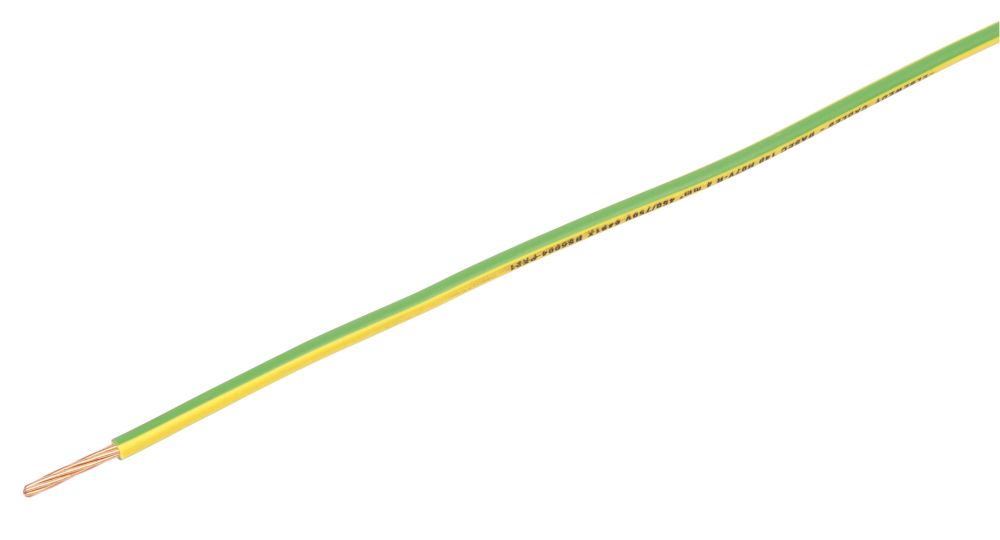

до нього прикручується провід "земля" (для звичайно будинку 4 мм)

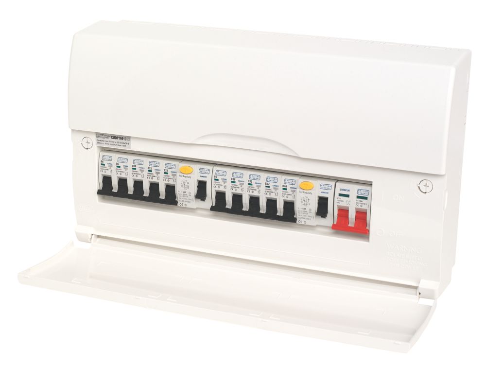

і зверху наркивається пластиковою кришечкою з попередженням (так що на землі видно тільки цю кришечку). А "землю" заводять на шину в стандартний щиток (типу такого)
72088_P
Все - "земля" зроблена. При цьому вся проводка прокдадається в штукатурці, а також по горючим основам (каркасні деревяні стіни, стропила і т.д.) без всякого додаткового захисту :).
Это по-видимому очередной развод от торгашей.
Один штырь 1,2 м. даже платиновый никогда!!! не обеспечит низкого сопротивления заземления (особенно в засуху)! Поскольку последнее зависит от сопротивления грунта. А оно не малое. Поэтому и бьют стержней побольше, подлиннее (туда где грунт всегда влажный), и чем дальше друг от друга, тем лучше (есть зона растекания тока, поэтому если забить 10 стержней рядом, то будет это эквивалентно двум).
