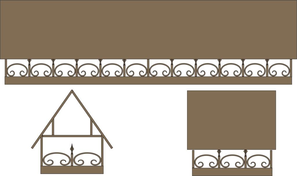

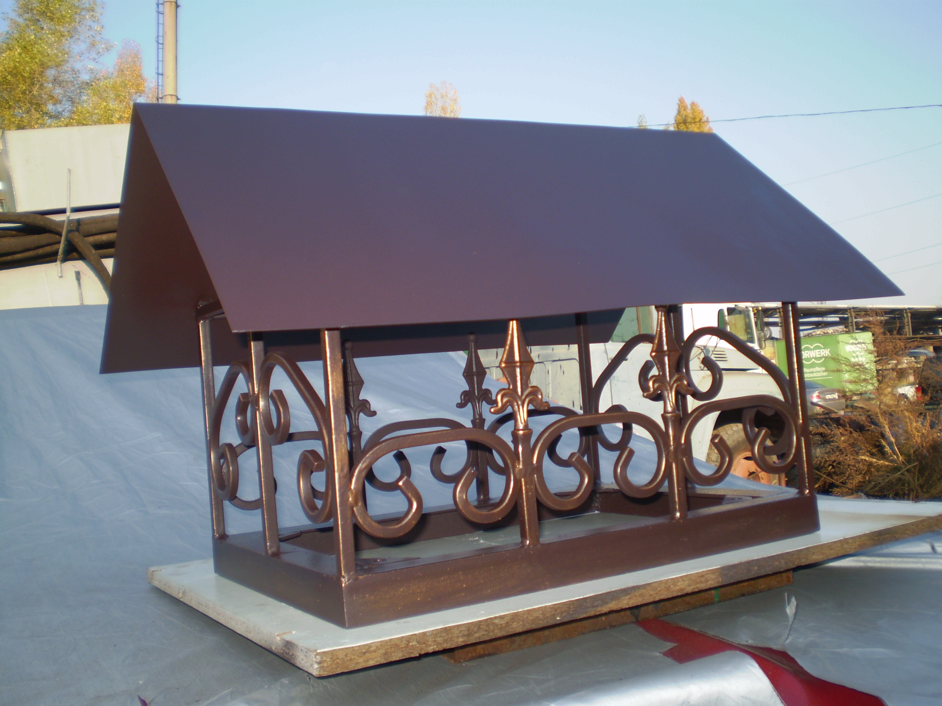

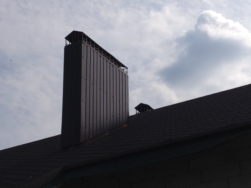

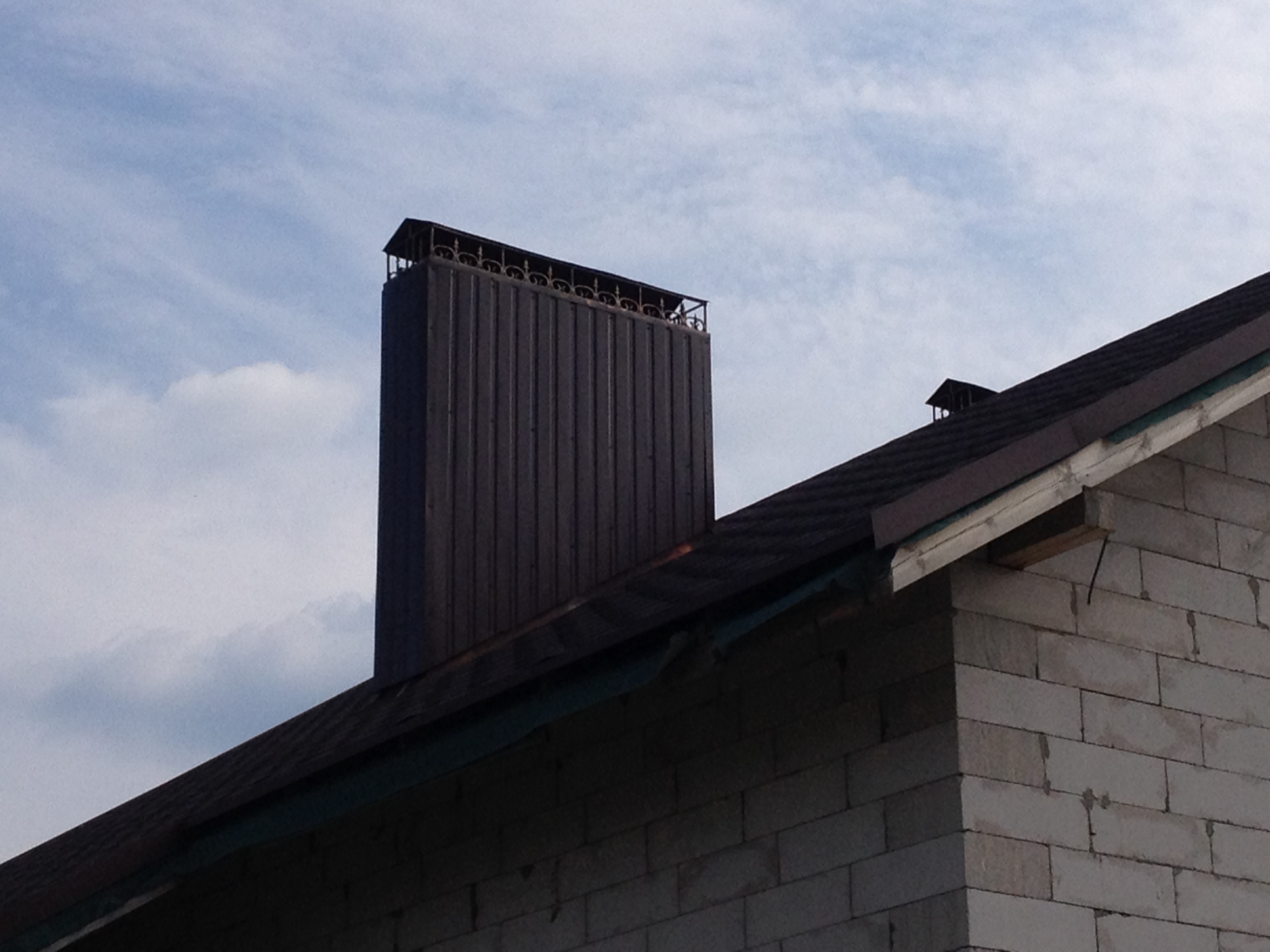

Потроху почав повертатись до будівельного життя.
Замовив ковпаки на комини.
Захотілось дуже з елементами ковки.
Макет нище, результат десь отакий буде:
Наконец-то! Рада, что все сдвинулось по стройке! Пишите, у Вас получается, и нам за Вас радостно!
У нас ЗП снизилась на 40%, при том, что у.е вырос )))) Но мы тоже стараемся... Все не сдаемся! Удачи Вам, и с удовольствием будем следить за вашей стройкой! Удачи Вам!!!!!!

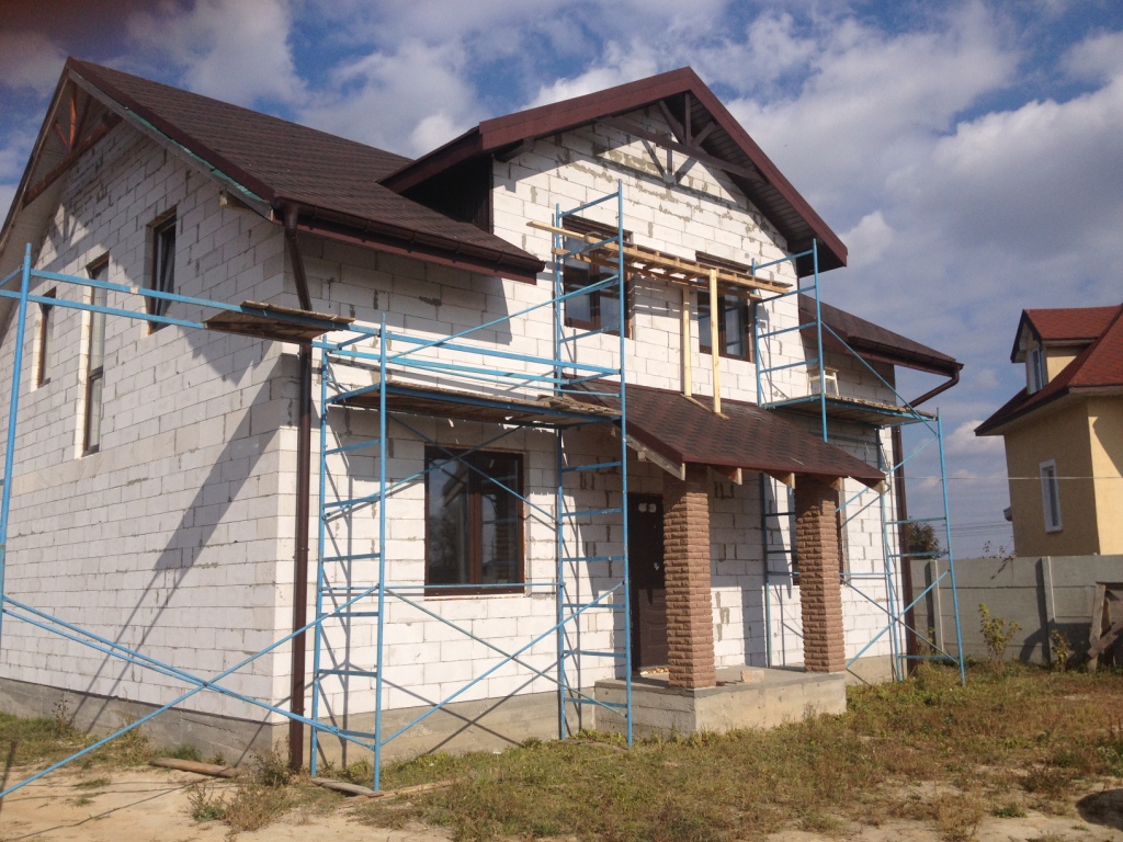

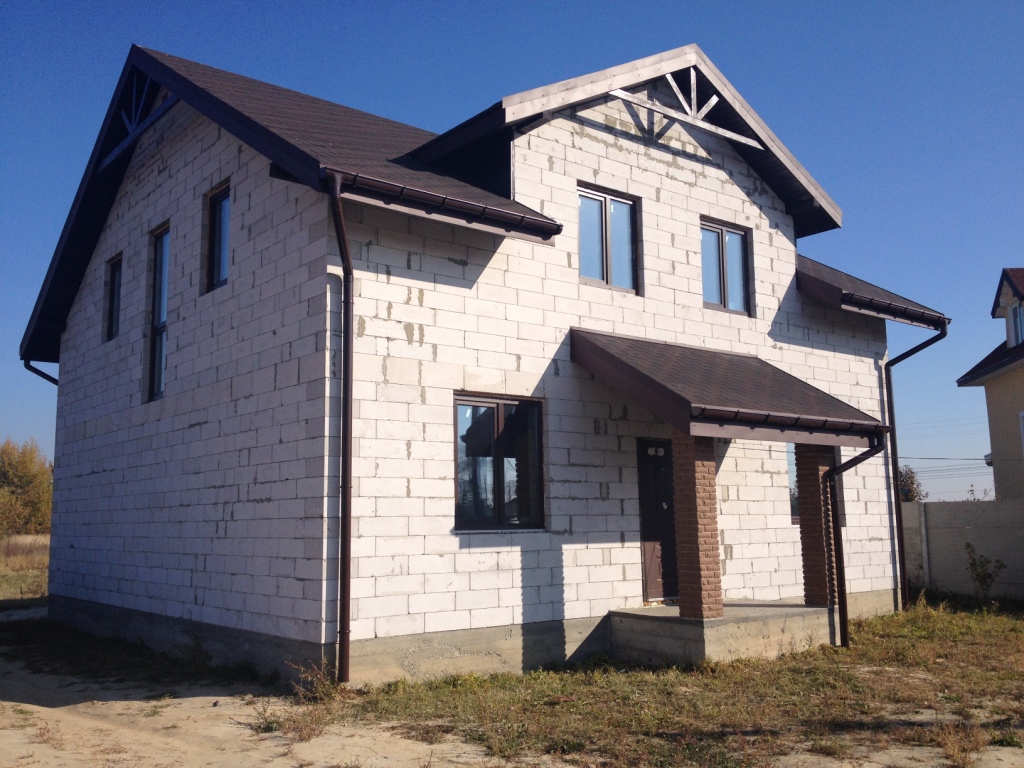

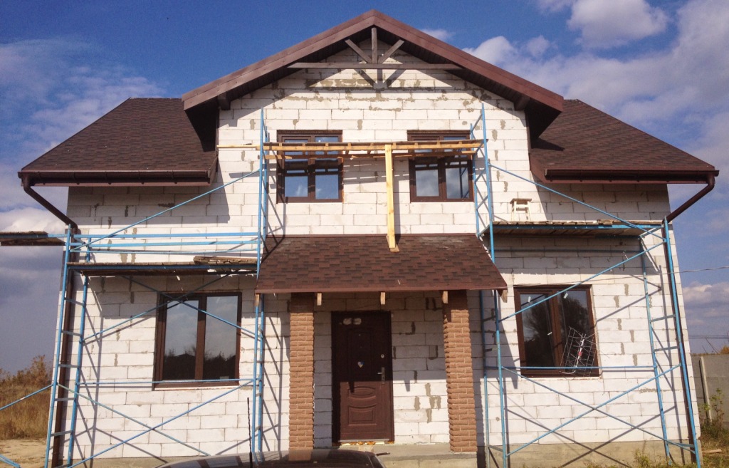

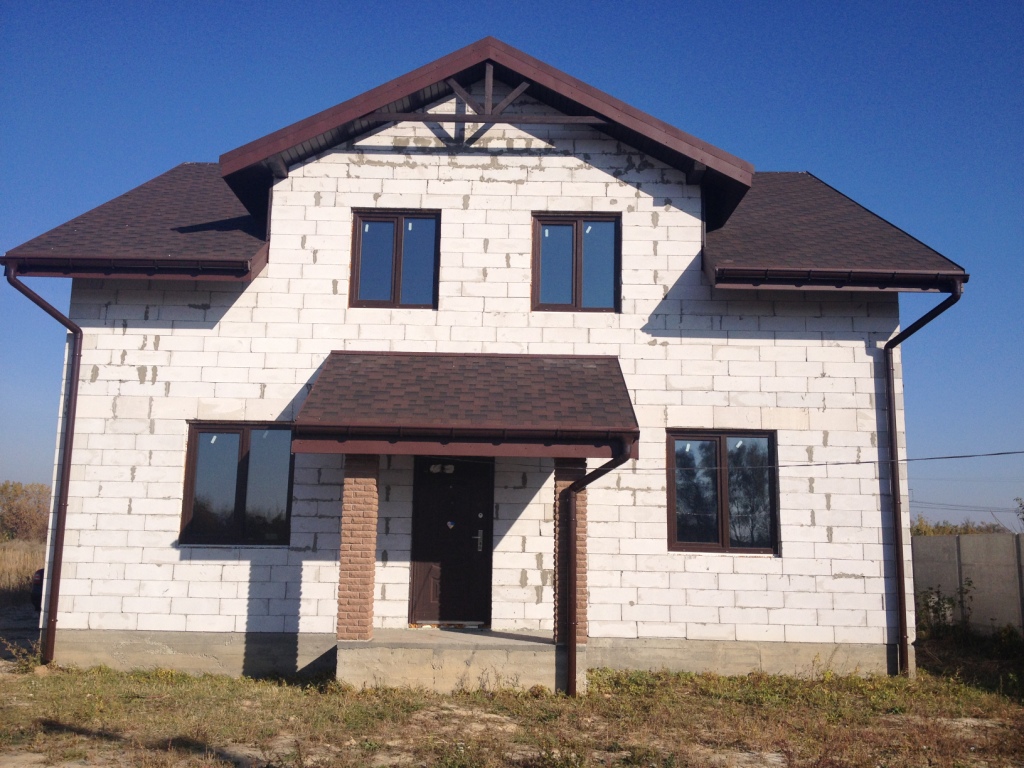

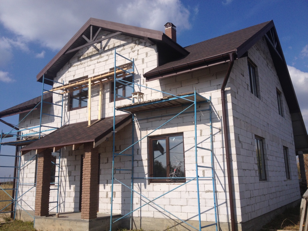

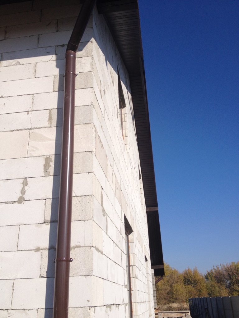

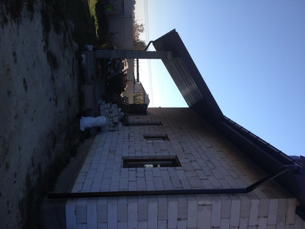

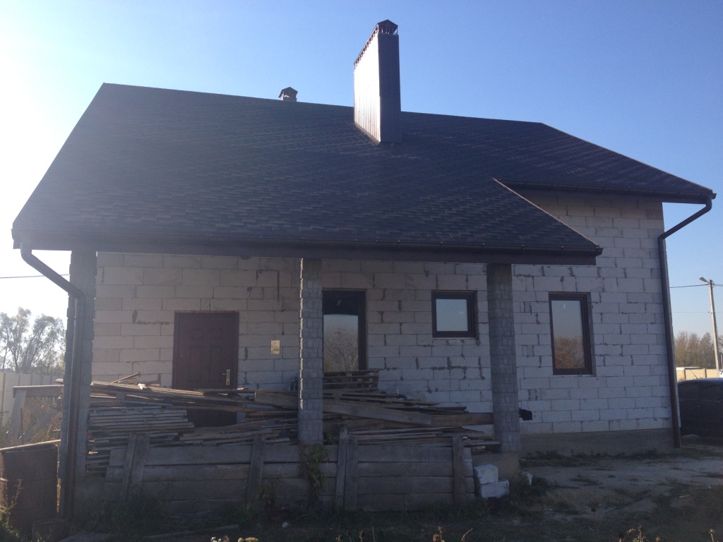

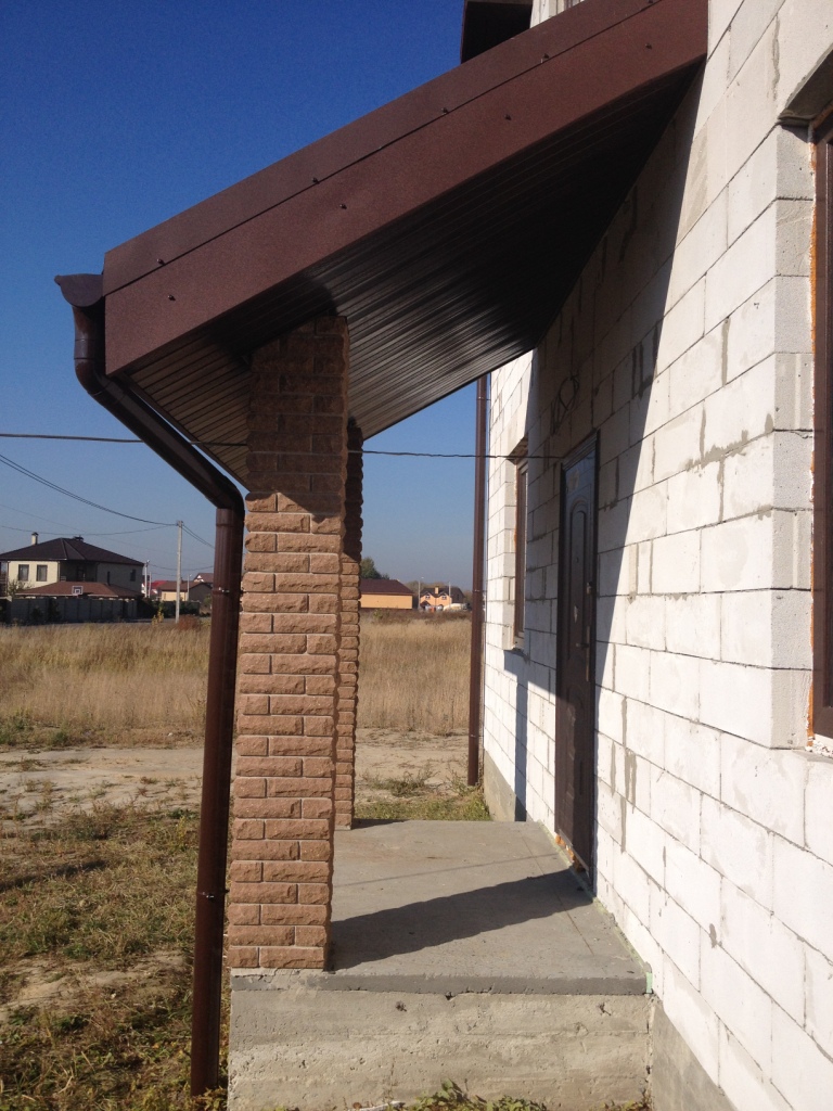

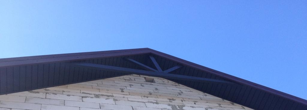

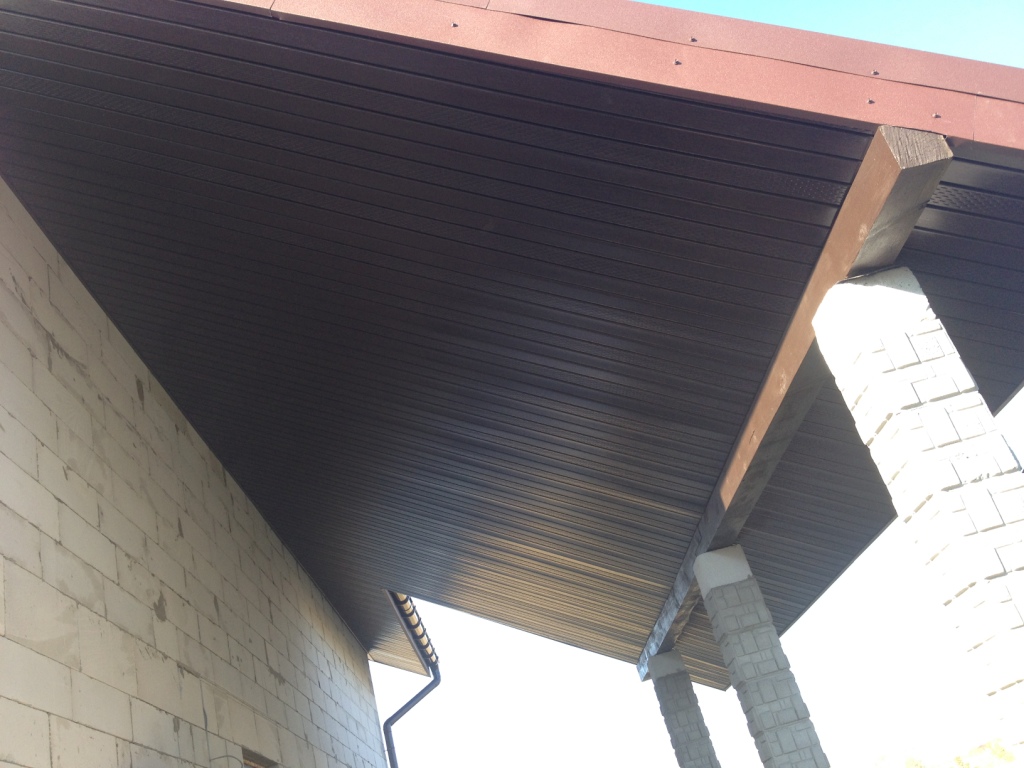

Шановне панство!
Незважаючи на важке соціально-економічне становищі в країні, будівництво продовжується.

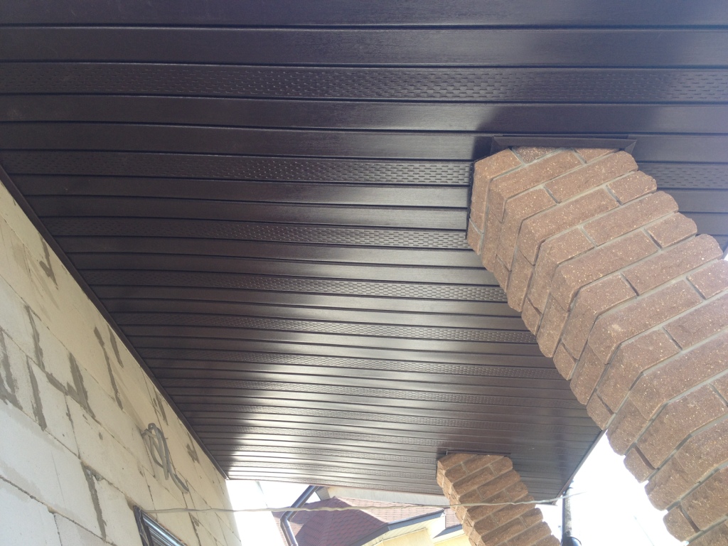

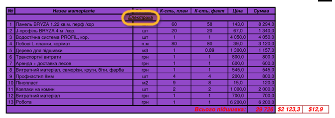

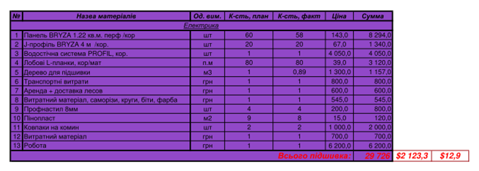

Ми вирішили зробити підшивку та водостічку.
Довго вагались над вибором матеріалу, наприклад при виборі софітів було як мінімум два робочих варіанти відчизняні чи імпортні. Польський матеріал значно здорощав у звязку з курсом євро, а наш дуже поступався якістю.
Тому після тривалих коливань було визначено комплектуючі наступних виробників:
Софіт BRYZA (Польща)
Водосточка PROFIL (Польща)
Всі комплектуючі, в т.ч. лобові планки були придбані в нашого надійного постачальника покрівельних матеріалів -ТД Мідас. Як завжди сервіс, а особливо ціни на дуже достойному рівні, окрема поляка, менеджеру Євгенії:rolleyes:
А тим часом, на форумі був розміщений тендер на даний комплекс робіт. І по старій добрій традиції пропозиції були космічні, наче у нас зараз в країні наступило покращення...
Але як раз у моїх старих будівельників було вікно і ми домовились на співпрацю.
Розцінки софіт: свєси - 50 грн/м.п., підшивка (тераси та ганку) - 50 грн/м2, водосточка - 40 грн/м.п. Лєса взяв в аренду - 6х8м - 600 грн/2 тижні, доставака/забір - 500 грн.
Так виглядала вже готова підшивка з східної сторони.
Фото процесу:
  • Лайк 10
100% готовність
Василий, здравствуйте.
Подскажите, на этапе утепления дома сливные трубы будите временно снимать?

потрiбно виправити :)
Дякую за уважність!
Якби із зміною слова "Електрика" на "Підшивка" мінявся курс долара з 14 на 8 грн. було б дуже класно!;)

Василь, дуже сподобались ковпаки, підкажіть, будь-ласка, де заказували:rolleyes:

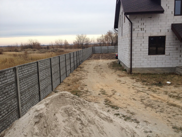

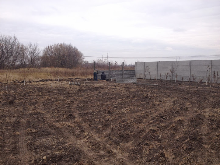

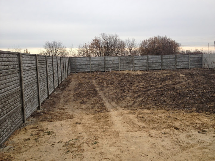

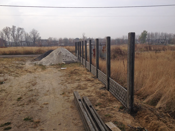

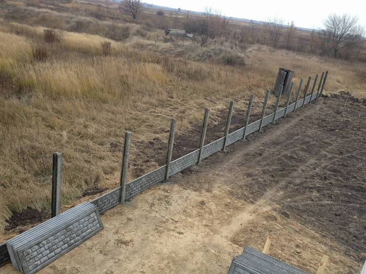

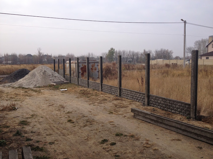

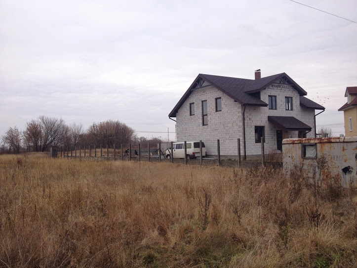

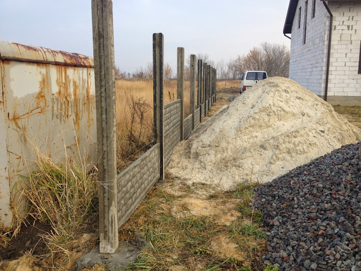

Жирною крапкою сезону 2014 стало планування садочку та облаштування паркану.
Ми вирішили зкооперуватись з нашими поважними сусідами та влаштувати паркан.
Після не великих роздумів прийняли рішення облаштувати паркан типу - єврозабор, із за співвідношення ціна-якість, та простоти та швидкості монтажу.
IMG_2655.JPG.41eb3bc6b2d971a3d48ce95612817582.JPGIMG_2654.JPG.15d39423b190e19edad93c95dc44d89e.JPGIMG_2656.JPG.3cbdb47b3fcef9305cd1ffba5116d164.JPGIMG_2660.JPG.cbc5aece58c1c68bf9d92ac9f1d7c8cd.JPG
IMG_2658.JPG.248e1026163abb15876e87306a79f57d.JPGIMG_2661.JPG.54e68c3e3f10f7fd5b5bad0d025dbadf.JPGIMG_2662.JPG.7ef5caaeabfbd3ee6236b27824fc823d.JPGIMG_2663.JPG.79b2c30b414dd9ae1a5e99cdd010901f.JPG
Межі ділянки стали більш відчутні.
Нажмите на изображение для увеличения Название: IMG_2655.JPG Просмотров: 19 Размер: 129.6 Кб ID: 394302Нажмите на изображение для увеличения Название: IMG_2654.JPG Просмотров: 20 Размер: 172.2 Кб ID: 394303Нажмите на изображение для увеличения Название: IMG_2656.JPG Просмотров: 18 Размер: 118.6 Кб ID: 394304Нажмите на изображение для увеличения Название: IMG_2660.JPG Просмотров: 19 Размер: 130.0 Кб ID: 394305
и какая цена, неужели деревом было бы дороже? выглядит этот забор удручаеще... я б вобще запретил такое в жилых масивах. имхо конечно, но подумайте может стоит сдать верхние секции и сделать деревом.
Выглядит удручающе... возможно... но у меня стоит такой же... Ж-) от забора что требуется - чтобы коровы, куры соседские не шатались и посторонних взглядов было поменьше... эти требования подобный забор выполняет на отлично. По поводу дерева - да, можно сделать красивее, но дерево не дешевле, а правильно обработанное и красивое - будет значительно дороже... а финансы у многих сейчас на критике...:unknown:
