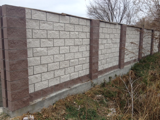

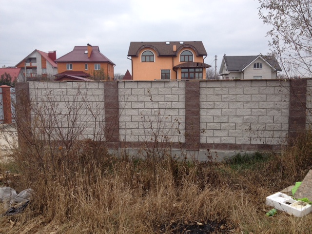

Пакан з бетону П-подібний робив осознано, тим паче від одного сусіда довша сторона вже була з бетону, так що руйнувати нічого не буду.
Фасад хочеться поцікавіше типу такого:
IMG_2672.JPG.746708993c5349a8de3934a5916f45d4.JPGIMG_2673.JPG.f0df70e38ad16cc4d80703a6869f9696.JPG
...Фасад хочеться поцікавіше типу такого:
[ATTACH]394354[/ATTACH][ATTACH]394355[/ATTACH]
Я тоже такой хотел :D Только для него фундамент нужен как для нормального дома... я посчитал стоимость (у меня только такой типа фасад получался в стоимость еврозабора на весь участок:(), мне взгрустнулось... теперь у меня везде еврозабор... :(

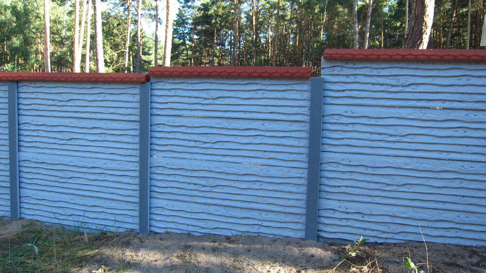

Мне еврик сделали как с глянцевым отливом(наверно есть разные технологии изготовления,отличается от обычных) плюс погрунтовал-огонь.Все одно буду красить ,есть не плохие рисунки.

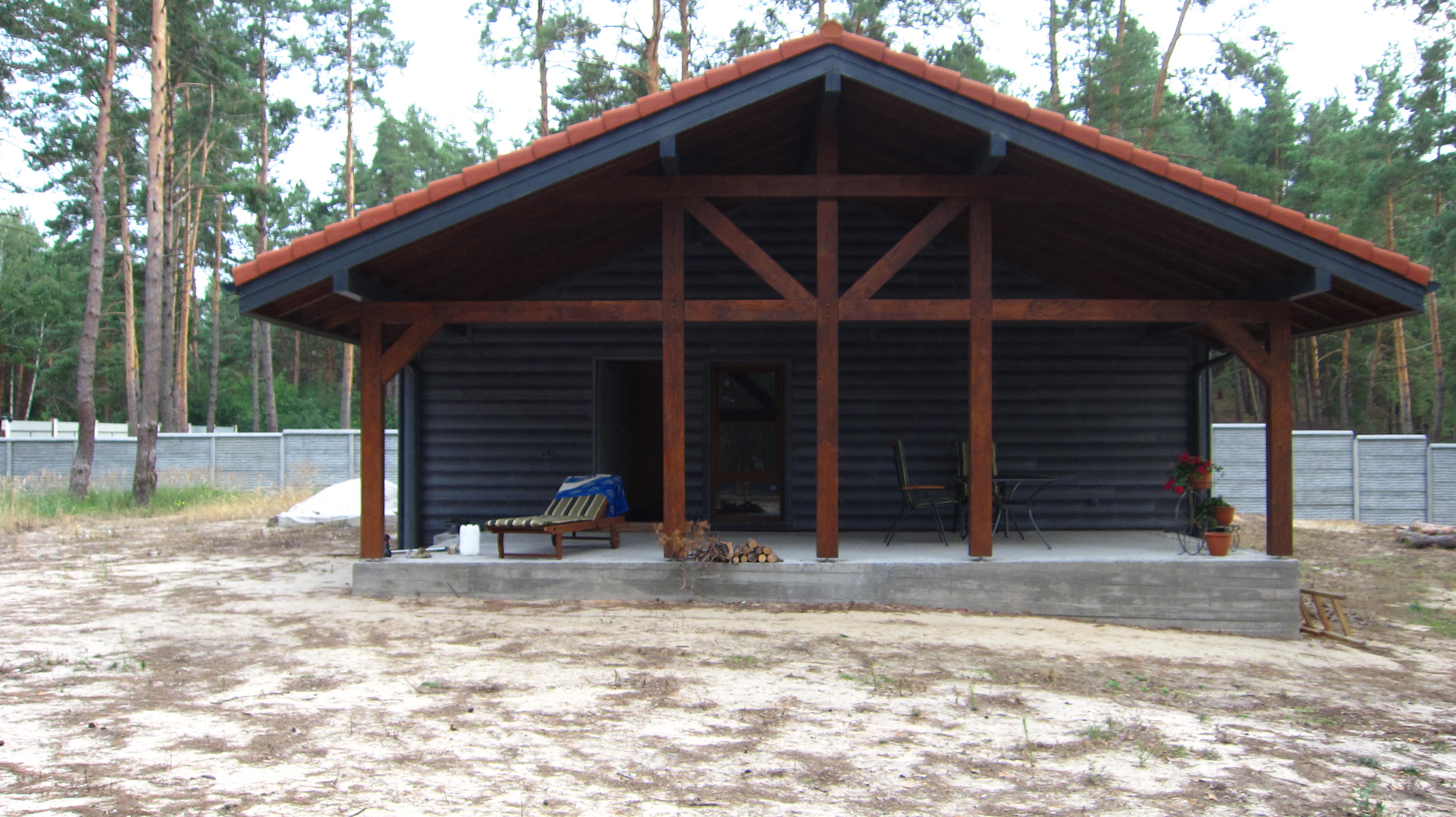

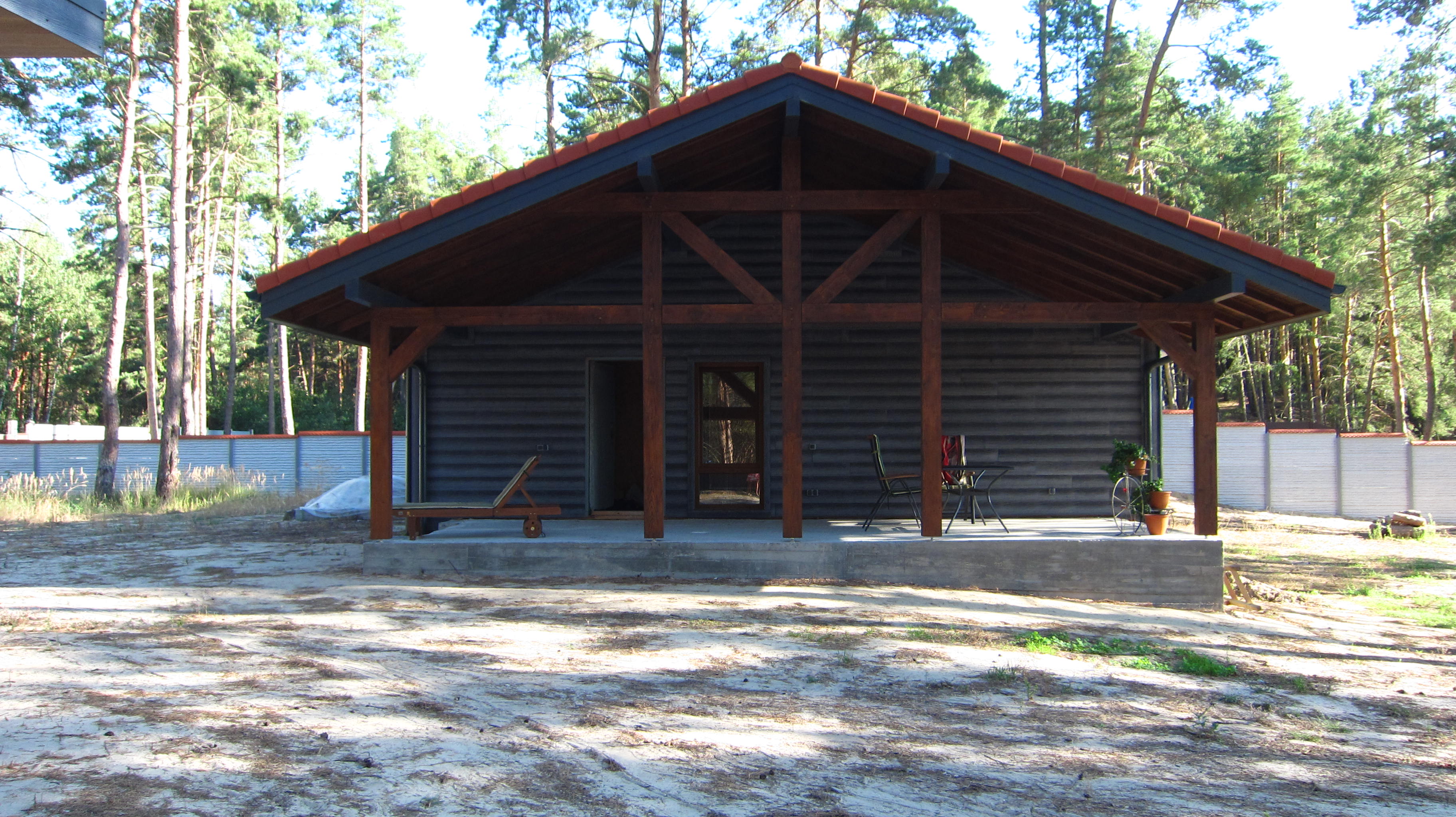

У меня эпопея с забором между мной и соседкой длилась полгода. Сначала было радостное согласие, со стороны соседки, ставить забором пополам, потом началось - это не нравится, тут рисунок не такой, там материал не подходит. В итоге, всё таки, сошлись на том, что будем ставить деревянный забор- и тут началось: то много денег, то ставить будет только её прораб, в общем, плюнула, заказала еврозабор, поставила и покрасила. Вписался в общий вид участка и дома прекрасно. По деньгам получилось дешевле, чем собирались ставить совместный с соседкой, зато мне не надо выслушивать ничьих капризов. Мой забор, какой хочу- такой и ставлю. Так что, с одной стороны мой участок огорожен еврозабором. Как владелица еврозабора, разницу в том, как выглядит окрашенный и неокрашенный, хорошо понимаю, о чём и хозяину ветки говорила. Если его правильно покрасить, то он прекрасно впишется в общий вид.
У нас дашок был блестящий, как маслом пропитанный, но рабочие, которые устанавливали, сказали, что это такая заводская грунтовка и мы, всё равно, перед покраской грунтовали сами.
я думаю ваши фото будут умесны для ТСа. если можно раскажите чем красили (еврозабор мне интересен не стал, а вот чем красить бетон - буду благодарен за опыт) :rolleyes:
Я не против поделиться опытом, но давайте, как вежливые гости, спросим разрешения у гостеприимного хозяина. Если ему это будет интересно и он будет не против , тогда выложу пару фоток в его теме и расскажу, чем красили, если эта тема не интересна для него, тогда отправлю Вам в личку всю информацию. Я думаю, что так будет правильно)))
Я не против поделиться опытом, но давайте, как вежливые гости, спросим разрешения у гостеприимного хозяина. Если ему это будет интересно.....
Коль пішла така серьозна дискусія, викладайте фото, будемо дивитись:)
Порылась по папкам, а парадных фото, чтобы специально забор фотографировался, особо и нет. Красили сами, кисточкой. Грунтовку покупали без фанатизма, среднюю по цене. Краску покупали фасадную, самую обычную белую фасадную краску, выбрали Дюффу и купили к краске краситель, тоже дюффовский. Поскольку мне нужен был очень светло-серый цвет забора и тёмно-серые столбики, то краситель чёрного цвета прекрасно справился с этой задачей- в зависимости от тона цвета добавляли и красителя. У забора должен был быть эффект, как от покраски извёсткой,именно такой эффект и дала краска. Красили в один слой, краска ложится густо и цепляется к забору мёртво. Дашок красили краской, которой покрашена черепица(ЦПЧ) на доме. Времени на покраску забора длиной 70 метров и высотой 2м и 2,5метра, забор идёт по склону, ушло четыре дня. Ставили и красили забор прошлой весной, за это время всё, что изменилось в заборе, так это слегка припал пылью в рельефах рисунка. Краска нигде не выгорела и не отлущилась. О том, что у меня одна сторона участка из еврозабора ничуть не жалею. В моём ощущении, он органично вписался в общий вид. Жалею, что только одна сторона, а не больше -еврозабор. Вопрос в прекращении ковырянии соседкой моих нервов был поставлен, как частенько бывает, совершенно случайно. Нас пригласили в гости, где хозяйка дома в ландшафте участка использовала очень много красивой ковки, заказанной у ковалей Львова, на фасадном заборе и цоколе дома уложен золотистый песчанник. А вот остальной периметр участка был огорожен тривиальным еврозабором с рисунком под песчанник и покрашен белой краской в тон стенам дома, а дашок коричневой в тон крыше дома. Забор смотрелся очень нарядно и не возникало никаких ассоциаций с еврозаборами, которые, действительно, наводят тоску в большинстве своём. Вот так была поставлена точка в эпопее совместного забора.
440749680_032.thumb.jpg.9adec4e0c02708a519365989ede409c8.jpg167689423_045.thumb.jpg.cb80056e4b6291c8f2d32fb8baed7a65.jpg2103075437_044.thumb.jpg.08b7a57f0b17f1ee71f81429131d2a1f.jpg

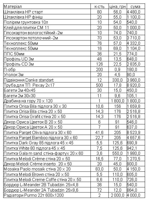

Колеги, потроху готуємось до внутрішніх робіт
Вже закуплено:
Після Великодня стартуєм!
Вже закуплено:...
Поздравляю... однако, сильно смущают цены... когда же закупались материалы??? Уже в декабре цены на сыпучку (штукатурка, клей...) были выше процентов на 30-40... А если закупалось реньше, то хранить долго сыпучку не очень хорошо...

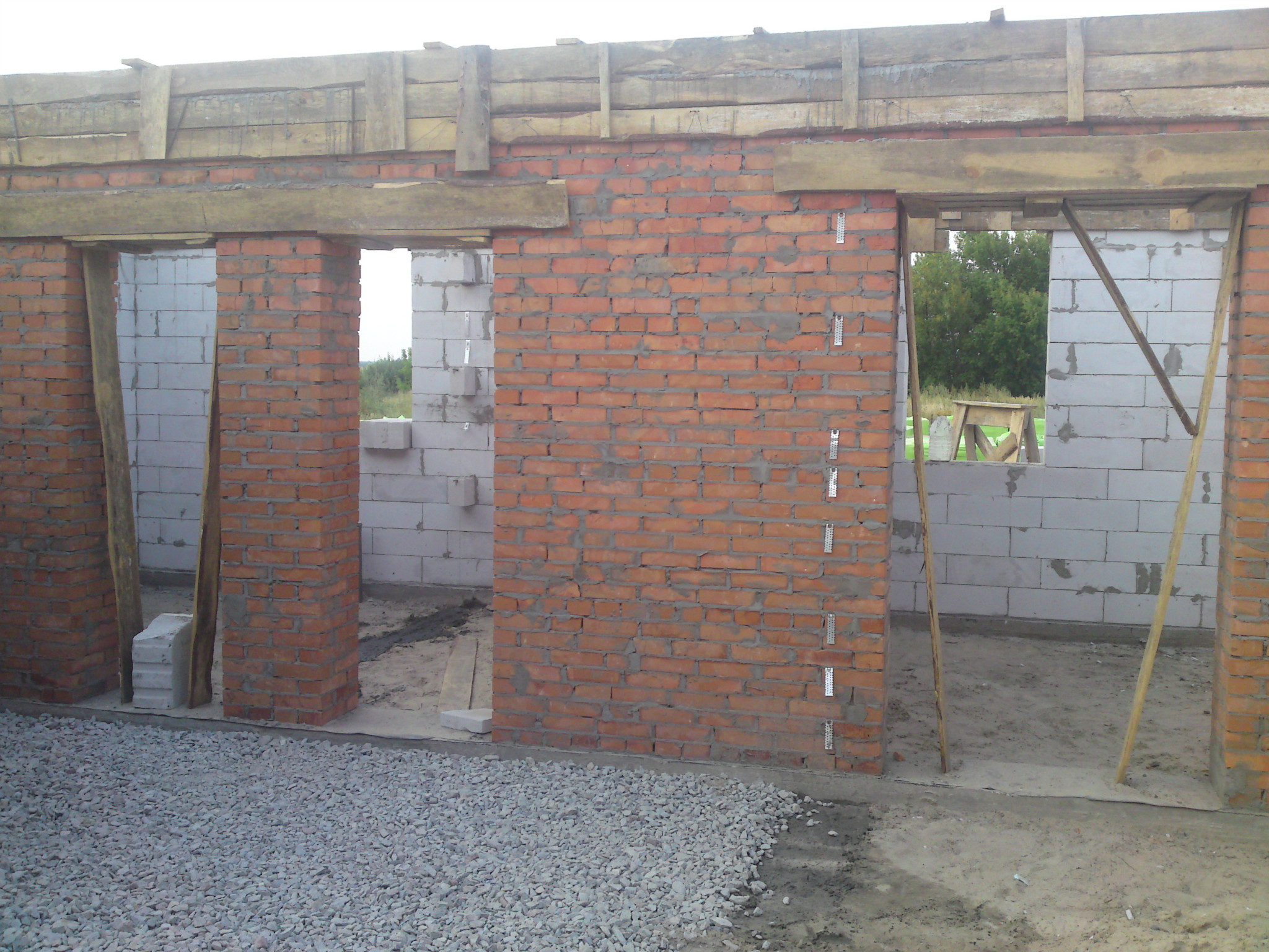

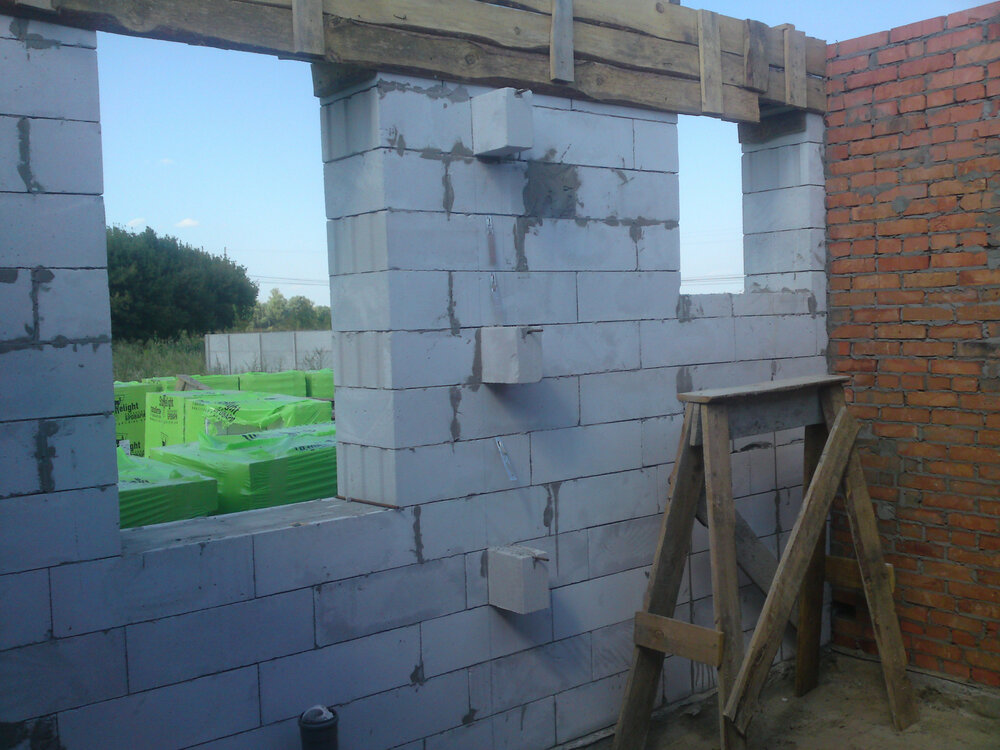

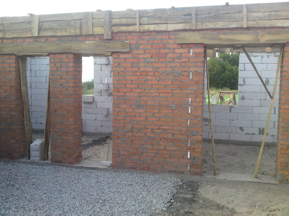

Привіт,
а як у Вас влаштована підлога на 1 поверсі і простінки?
Якщо не помиляюсь, Ви почали зводити несучі стіни до того, як залили стяжку?
Про чорнову стяжку і фундамент під простінки знайшов, але так і не зрозумів - вони з'єднані між собою?
Тобто це просто стяжка, яка під простінками має глибину і армування?
Доброго дня!
Дійсно, чорнову стяжку робили після зведення капітальних стін 1 поверху.
Під простінки робили локалиний фундамент глибиною 30 см і трохи його проармували.
Що стосується привязки внутрішніх стін до капітальних, то в місцях, де газоблок зєднується з цеглою було влаштовано за допомогою металічних пластин, які були випущенні з стіни, а по газоблоку було випущено направляючі з арматурою, на фото видно.
DSC03364.thumb.JPG.644f607474eb9c63b1c99697807d8f1c.JPGDSC03346.thumb.JPG.d77799bf4c78fa730026d2479f471732.JPG
