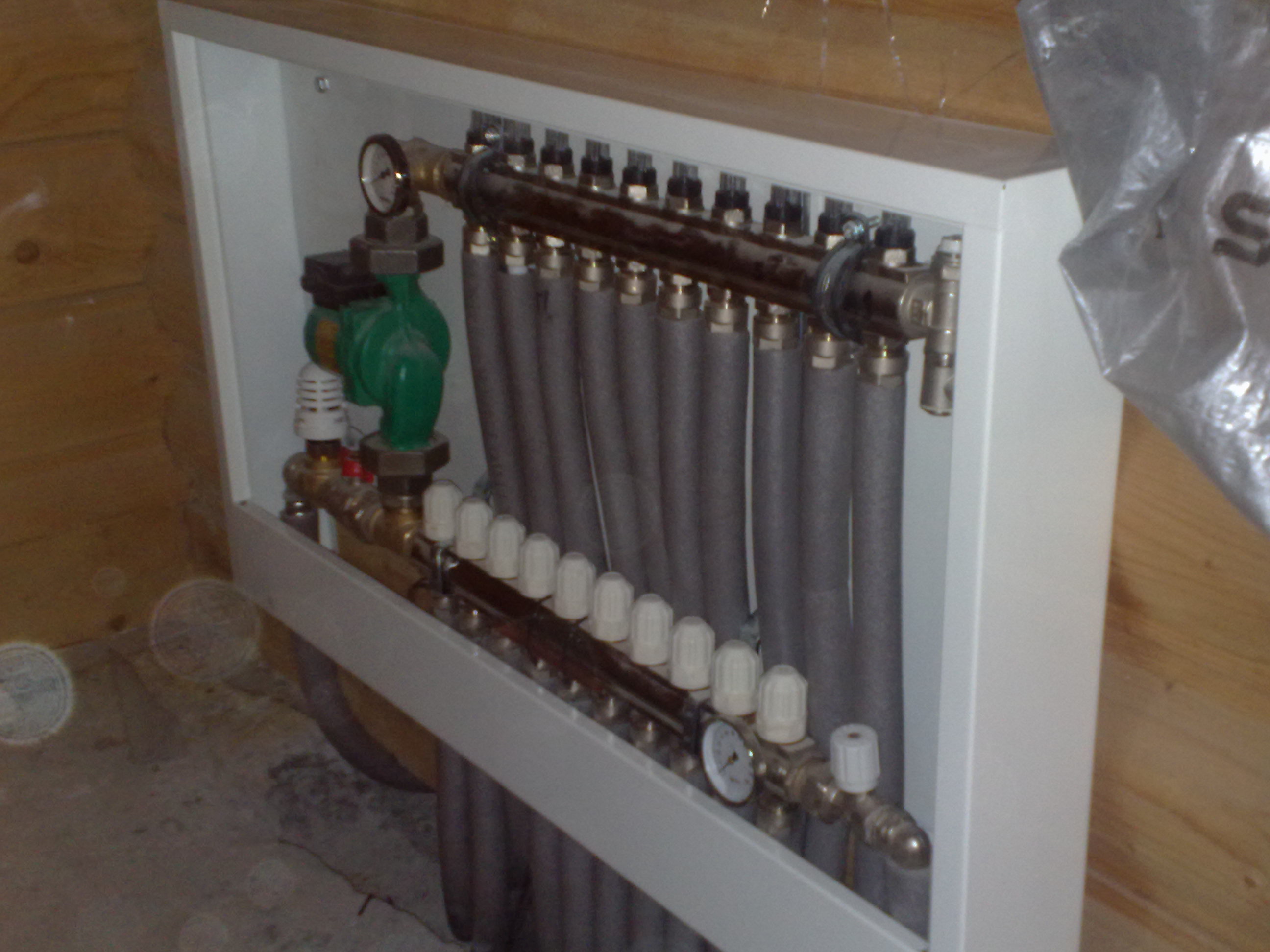

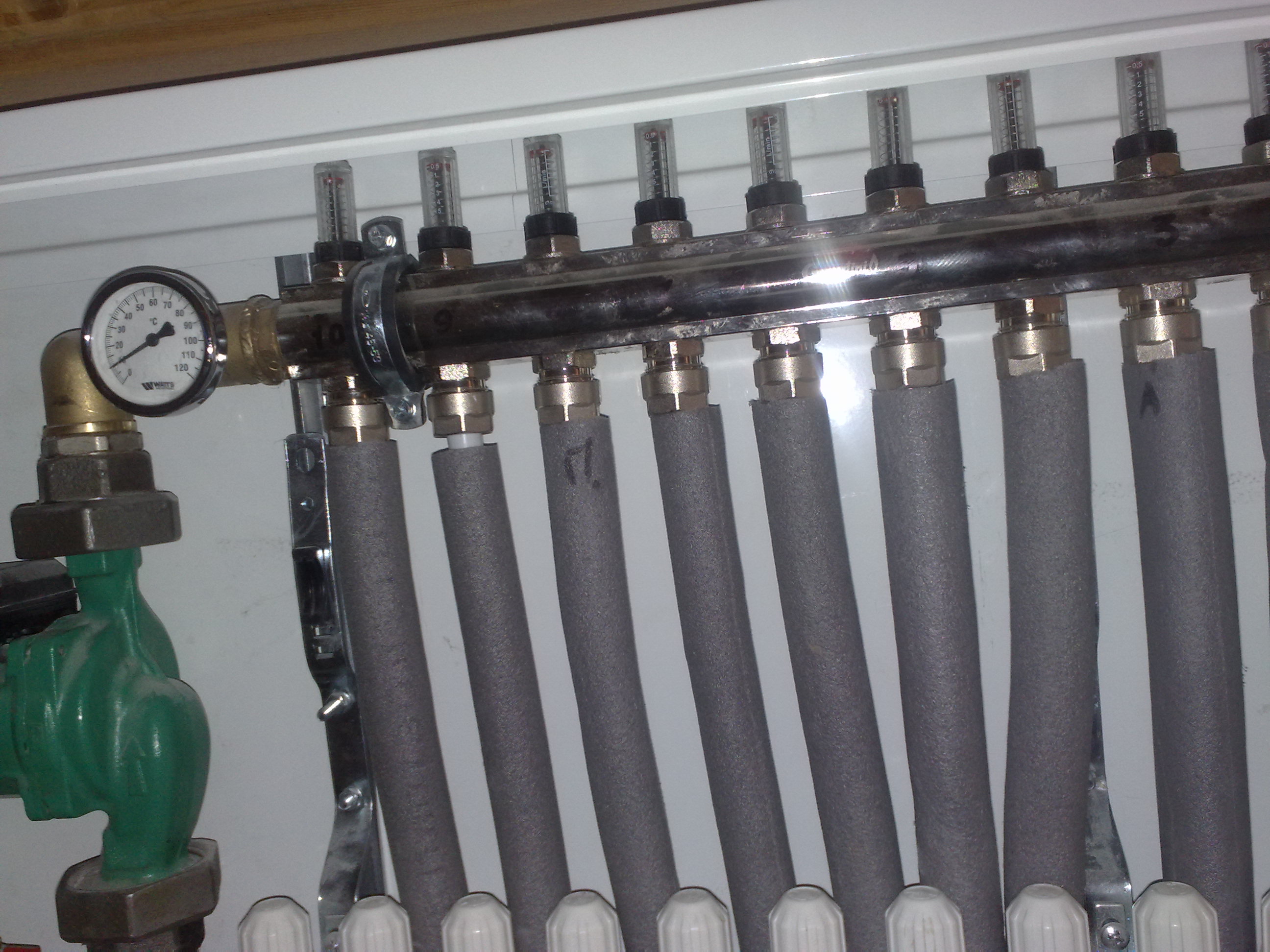

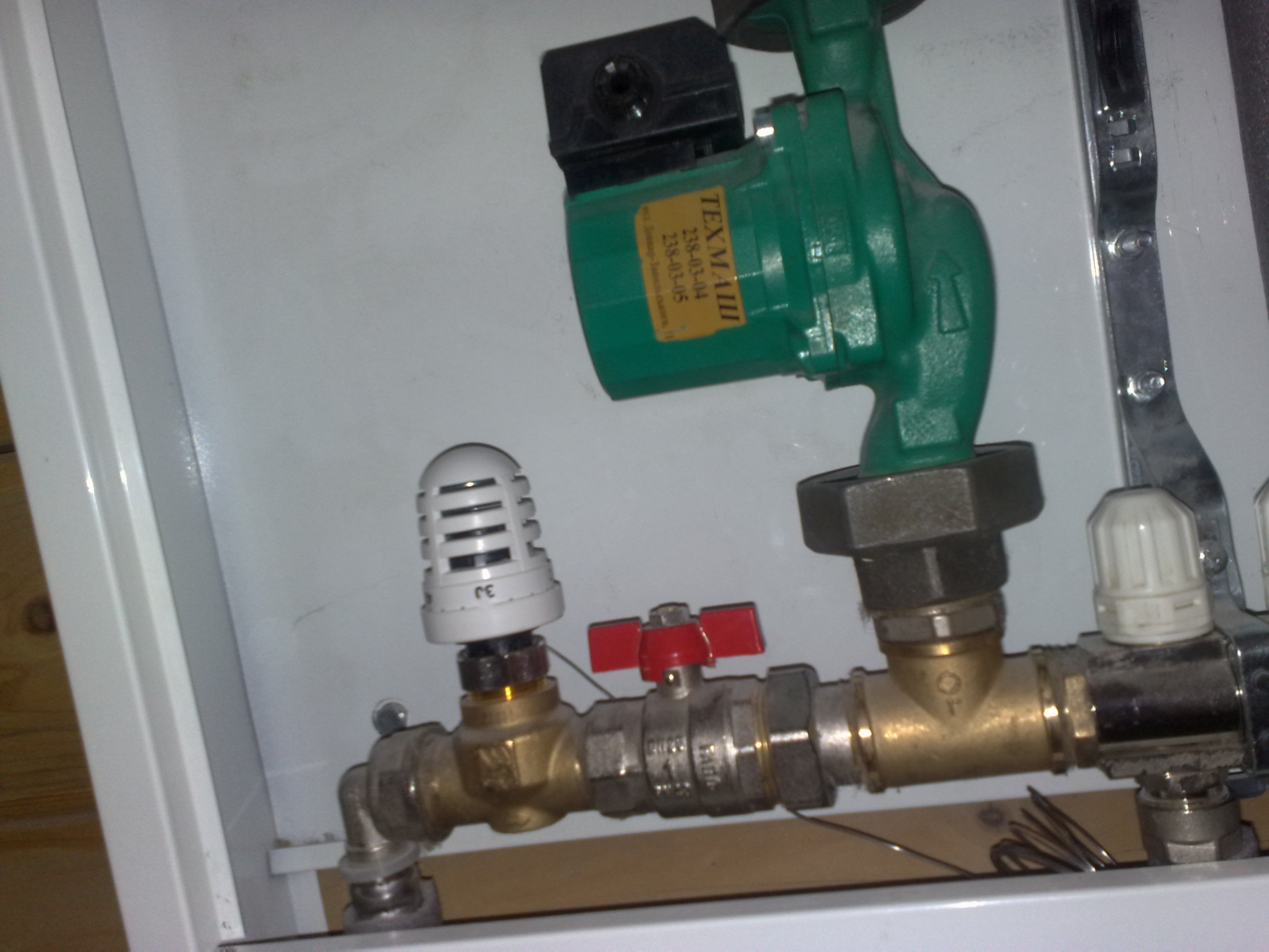

naupv Опубліковано: 25 січня 2016 Поділитись Опубліковано: 25 січня 2016 помогите определится с выбором трубы в этой ценовой категории,Все трубы нормальные, какие доступны, такие и берите, за последнюю не скажу, не слышал, но из заявленого РЕ-РТ, должна быть не хуже. По гребенке, если есть извилины и понимаешь, что куда течет, можно собрать самому. Вот классическая схема, типа собрано из того, что было [ATTACH]485841[/ATTACH Правда на обратке крантик 3/4 был заменен на простой дюймовый кран, не хватало протока для нагрева. а так все работает уже 4 год. 1 Посилання на коментар Поділитися на інших сайтах More sharing options...
Николай_77 Опубліковано: 27 січня 2016 Поділитись Опубліковано: 27 січня 2016 Я недавно покупал РЕХ-б 16х2,0 по 11 грн. Беленькую, в бухтах по 500м. В Ромстале. Подскажите, сколько стоила бухта этой трубы 500м? Сейчас зашел на сайт Ромстал, эта труба 6995грн, получается 14. Вам удалось испытать ее, как советовали... нагреть, поломать...? Что можете о ней сказать? Добавлено через 13 минут Скажите, на фото насос с 1 1/2 гайками и 180 базой? Судя по фитингам, собрали сами этот узел? Схема в нем, как я понял последовательная? Я не профи, но готовлюсь укладке теплого пола себе. Площадь дома 145 м2. будет похоже 12 контуров. Насос Wilo есть, но он с 1 1/2 гайками и 180 базой. Начал смотреть недорогие коллекторы собранные, а они подготовлены для малой базы насоса и гаек. Подскажите, чтобы побюджетнее выкрутиться, где найти просто гребенки с расходомерами. Так ведь дешевле получается, чем в сборе узел? Добавлено через 11 минут Добавлено через 11 минут еще появились пару вопросов... термостатический вентиль 1 дюйм? термометр на подающем нельзя вкручивать как на обратной гребенке или там нет резьбы на подающей? Прошу заранее прощения за обилие вопросов, но из-за скромности бюджета приходится осваивать все самому... Посилання на коментар Поділитися на інших сайтах More sharing options...

naupv Опубліковано: 28 січня 2016 Поділитись Опубліковано: 28 січня 2016 Скажите, на фото насос с 1 1/2 гайками и 180 базой? Да шо принесли, то и поставили. Все стандартные подключения под 130 базу, но можно и под 180, выкинув крепления (на фото смотрим), по дюймовому клапану, что вас смущает? Ставьте на 10 контуров 3/4, что бы потом писать здесь, что подача больше 35 не поднимается. Где купить гребенки, вам Муравский отписал. Нет как резьбы на обратном коллекторе, термометр накладной. 1 Посилання на коментар Поділитися на інших сайтах More sharing options...
Николай_77 Опубліковано: 28 січня 2016 Поділитись Опубліковано: 28 січня 2016 Да шо принесли, то и поставили. Все стандартные подключения под 130 базу, но можно и под 180, выкинув крепления (на фото смотрим), по дюймовому клапану, что вас смущает? Ставьте на 10 контуров 3/4, что бы потом писать здесь, что подача больше 35 не поднимается. Где купить гребенки, вам Муравский отписал. Нет как резьбы на обратном коллекторе, термометр накладной. По дюймовому ничего не смущает, просто я на глаз не могу определить диаметры... поэтому спросил. Контуров у меня будет 12, поэтому хотелось бы выйти на приличный расход. Поэтому мне этот коллектор и понравился. Про термометр спросил, потому что не пойму какой латунный элемент стоит под ним. Думал тройник что ли или муфта? Посилання на коментар Поділитися на інших сайтах More sharing options...
naupv Опубліковано: 28 січня 2016 Поділитись Опубліковано: 28 січня 2016 у меня будет 12 Что бы потом не чесать репу, ставьте дюйм, на обратку и вовсе при такой схеме кран можно не ставить. Посилання на коментар Поділитися на інших сайтах More sharing options...
