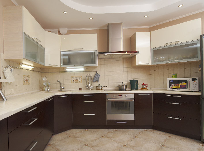

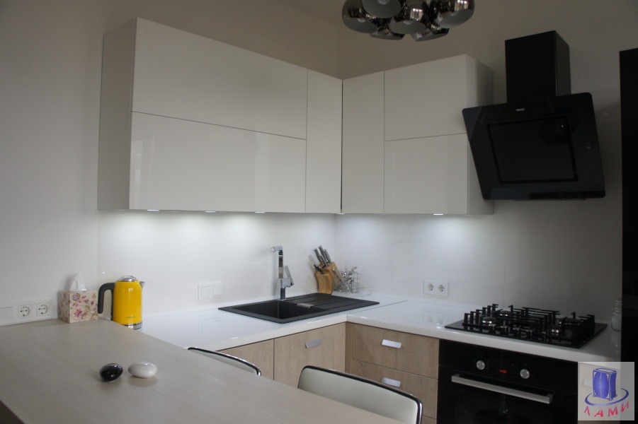

Нужна кухня в современной дизнайне (но не техно). Начинаю танцевать от таких вариантов:
Тогда конечно пленка с патиной не катит. Тогда пластик, акрил, шпон...Да вы уже и сами всё знаете :) .

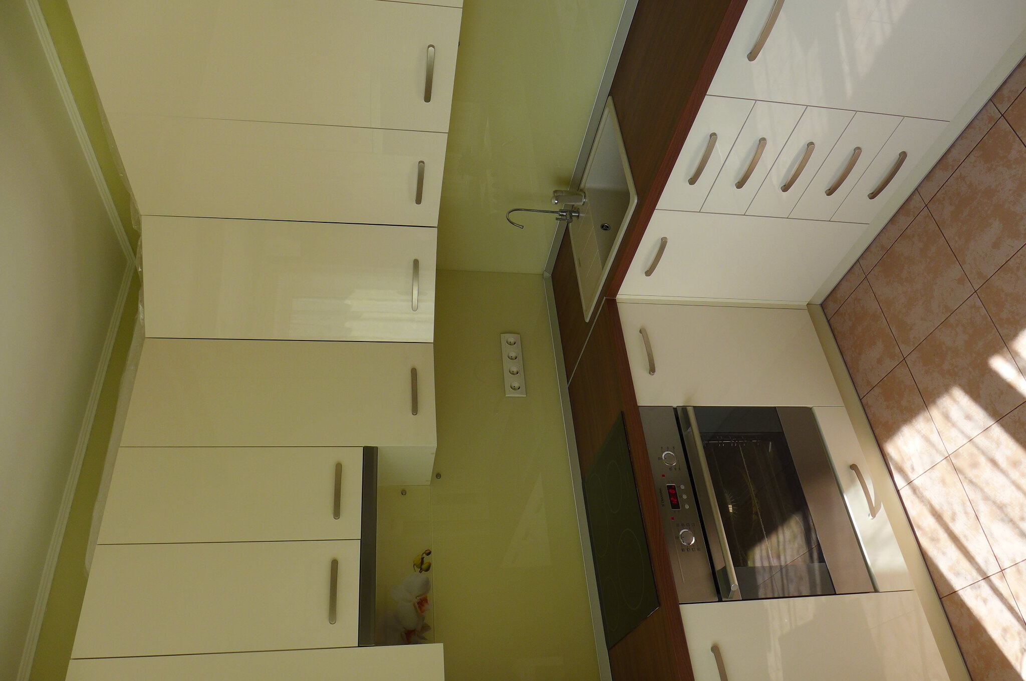

Я вот с "Береста" позавчера забрал, пока все дотошно не осматривал, но первое впечатление хорошее, металлик такой симпатичный получился.
