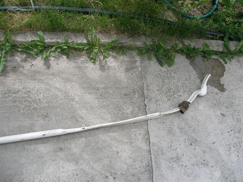

:unknown:11 лет назад купил в "Гидротехнике" Педроловскую станцию - JSWm 12H. Отработала 10 лет, угробил по своей глупости. Год назад купил Сторм китайский, неплохой насос, очень тихо работает, до 100л/мин расход и напор вроде за 50. Но сегодня утром умер. Разыскал Гидротехнику - живы и торгуют Педролами - есть практически все. Купил вот таую станцию Pedrollo JSWm 15HX/24л nasosplus.com.ua/index.php?productID=570 . Нержавейку решил не брать - насос работате каждый день, ржаветь некогда :rolleyes:
Но гораздо шумнее Сторма и послабее по напору и расходу.
А с китайцем вообще чудеса: ВХОДНАЯ труба сплющилась и он не смог нагнать давление и прорабтав ночь сам на себя умер....

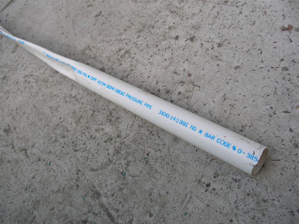

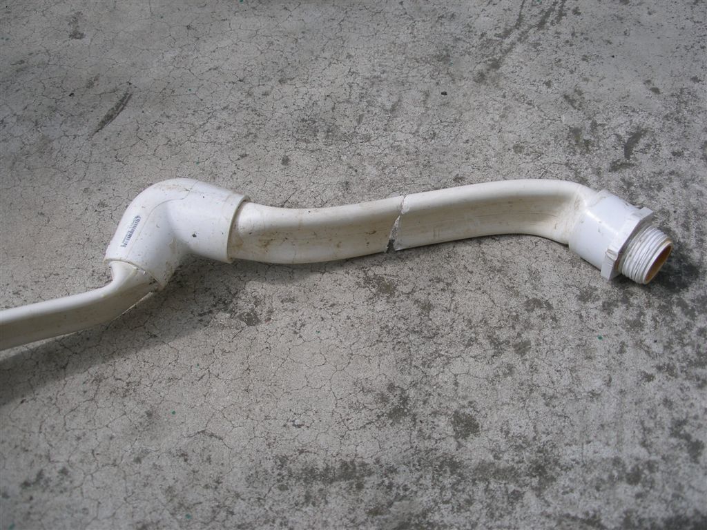

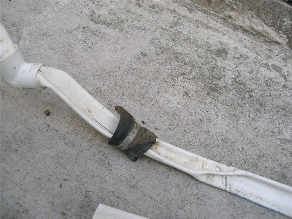

Гляньте как старался всасывать воду - это фрагмент всасывающей трубы - непосредственно перед насосом. Может кто сможет предложить причины такого? Труба чистая, ничем не забита, обратный клапан абс.исправен :unknown:
Да, это ПВХ труба. Сразу скажу, что тонкостенная, но до этого 11 лет стояла на ВХОДЕ насоса.
Впечатление такое, как расплавилась, (но откуда там температура???) и при этом уголок ПВХ и муфта, кот. вкручивается в насос не пострадали (между угольником и муфтой это уже я перекусил трубу, чтобы разобрать конструкцию) :unknown:
Проблему вчера ликвидировал (в доме без воды как-то не очень...) - просто заменил станцию, поставил на вход синюю пластиковую трубу, но буду благодарен за любые версии - раз произошло такое, где гарантия что не повторится, если не устранить причину.
ЗЫ. Вода сейчас идет чистая, без песка, но субъективно, напор хуже, чем был. Вода в скважине есть - вчера качал на поливку больше часа, все нормально, но утром вода пошла только после того, как закрыл все краны на выходе и насос нагнал давление до отключения....
есть ли у вас бойлер после насоса. есть ли везде обратные клапана и были ли они на ПВХ трубе?....идея сумашедшая))) и "неправильная" но такое впечатления либо пошла гор вода обратно....либо там какаято чудная кислота в воде)
