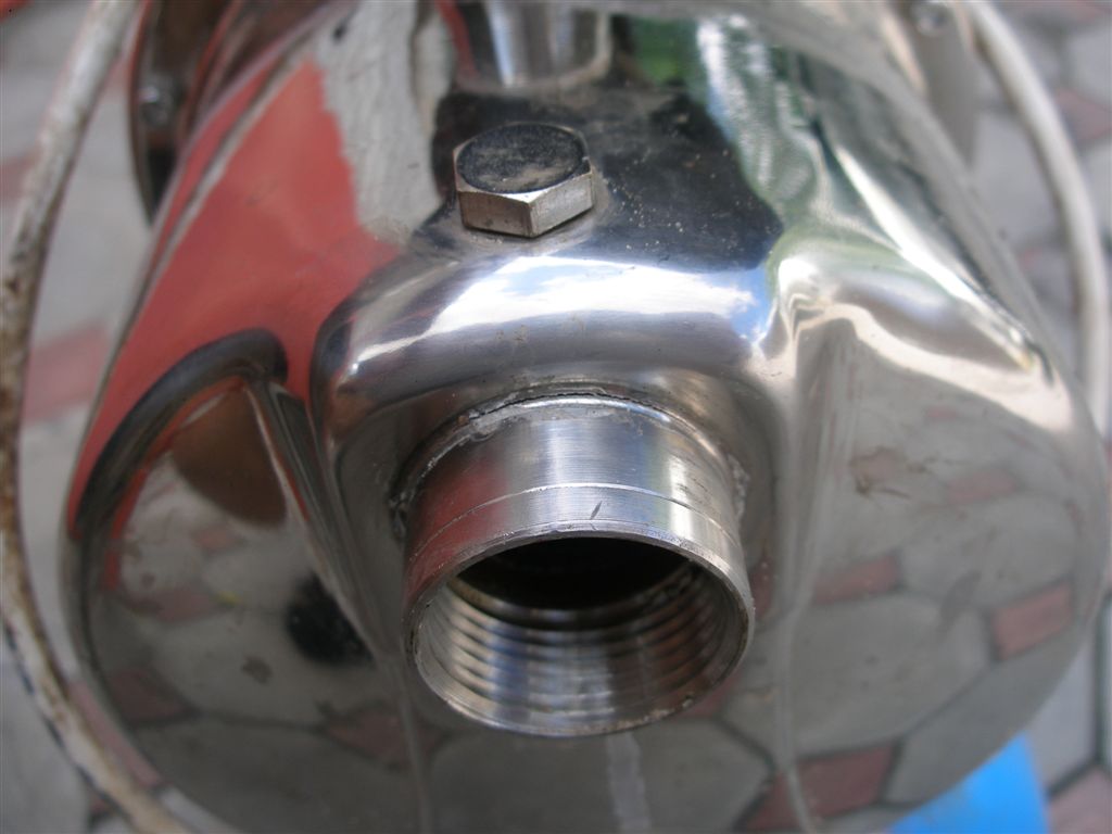

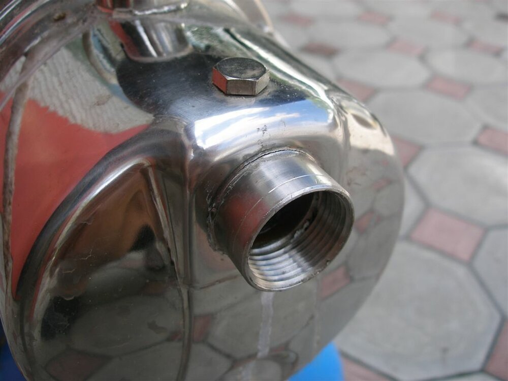

А насос, как ни странно, работал. Правда, сейчас когда осматривал, обнаружил, что входной патрубок насоса пострадал - видимо был плохо приварен к корпусу и там на 100% был подсос воздуха.
Но то-ли это причина, то-ли следствие, что труба схлопнулась и подорвала сварку на патрубке.
Вот сделал фотки - трещину хорошо видно (сверху патрубка)

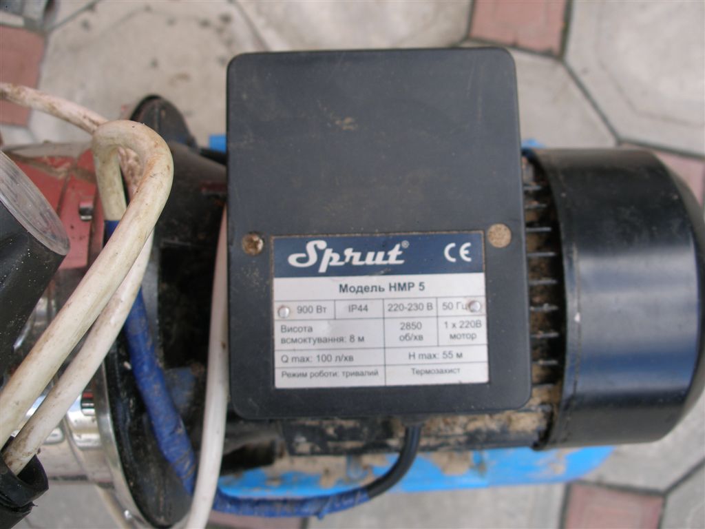

Ну и фотка самого китайского "героя" - он не Сторм, а Спрут называется, сорри.
Трещина и вызванный ею подсос воздуха мог быть причиной того, что насос не смог нагнать давление до порога отключения.

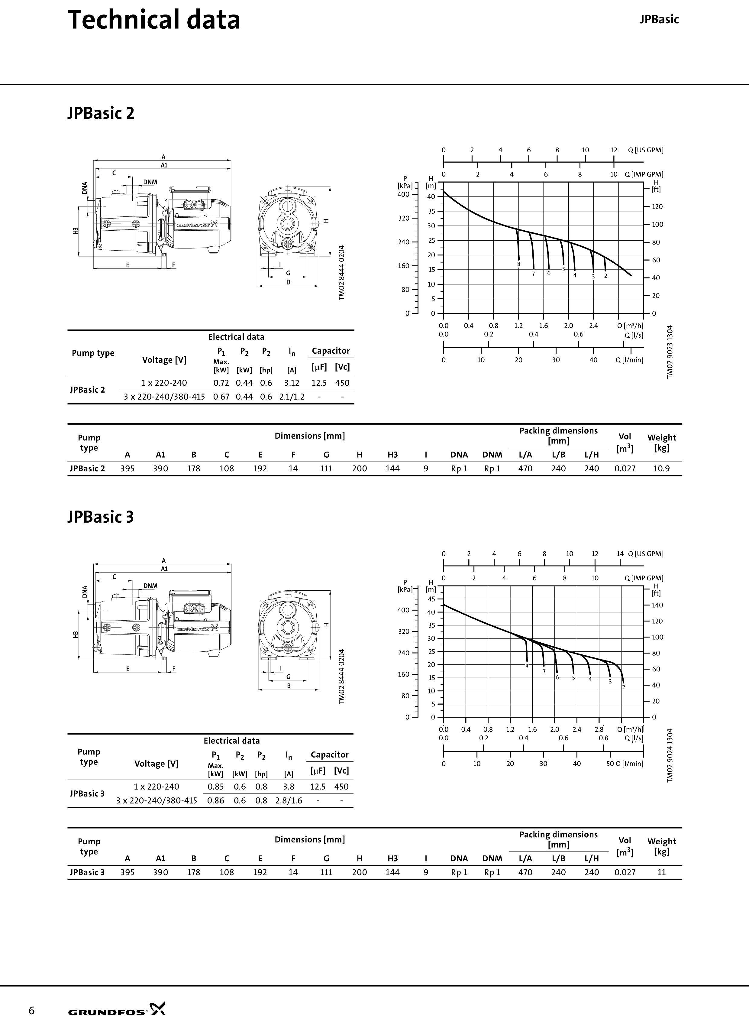

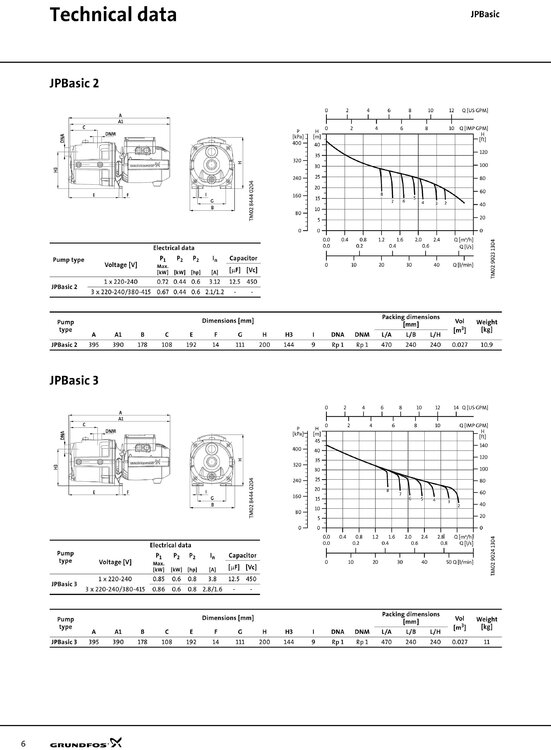

В зависимости от глубины всасывания производительность насоса может значительно менятся
Вот графики там показано как меняется производительность в зависимости от глубины всасывания.
