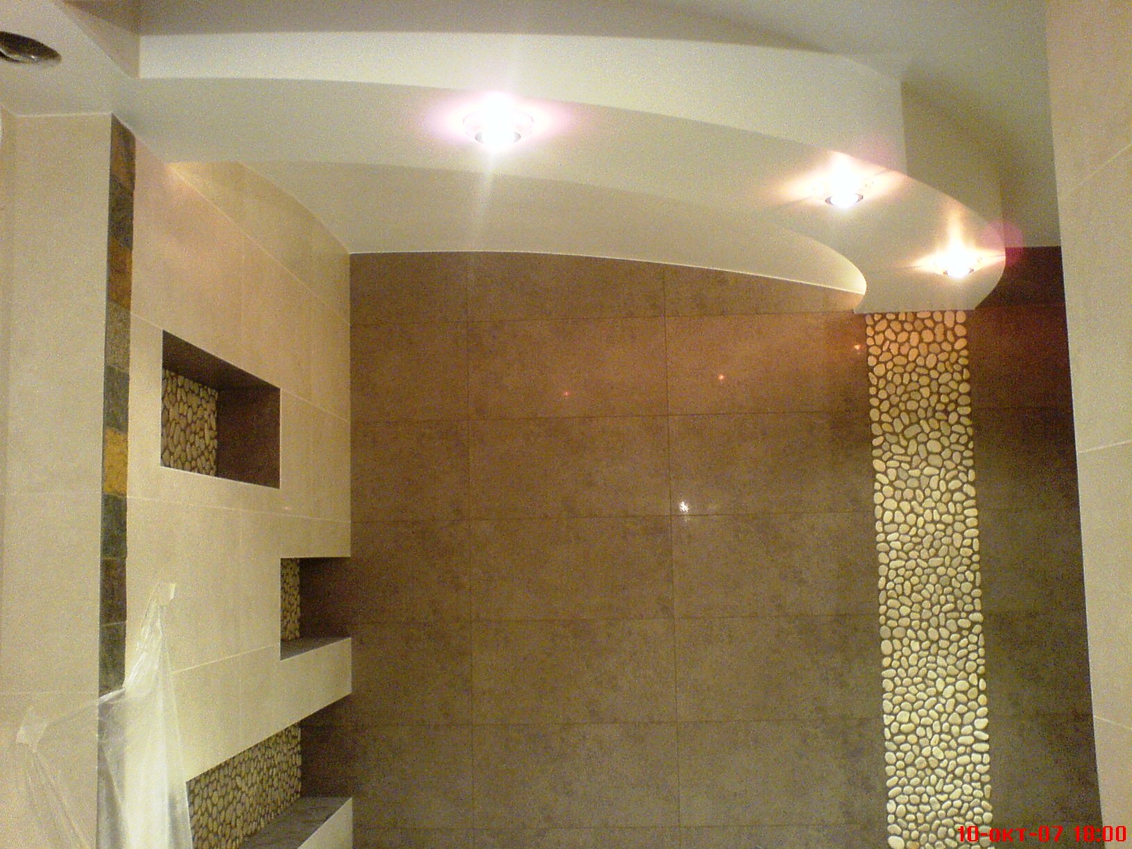

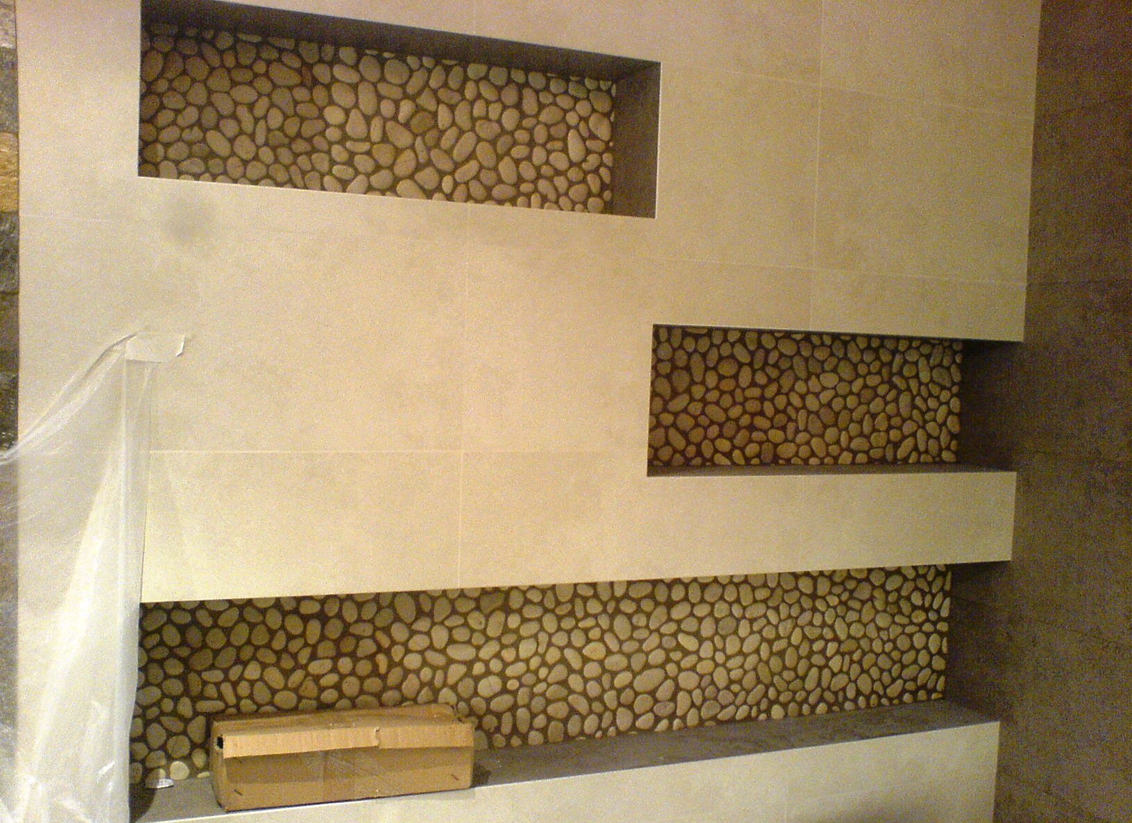

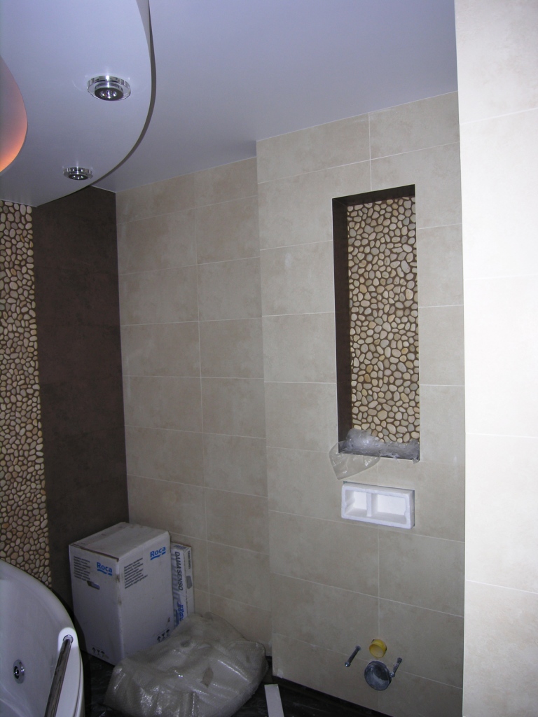

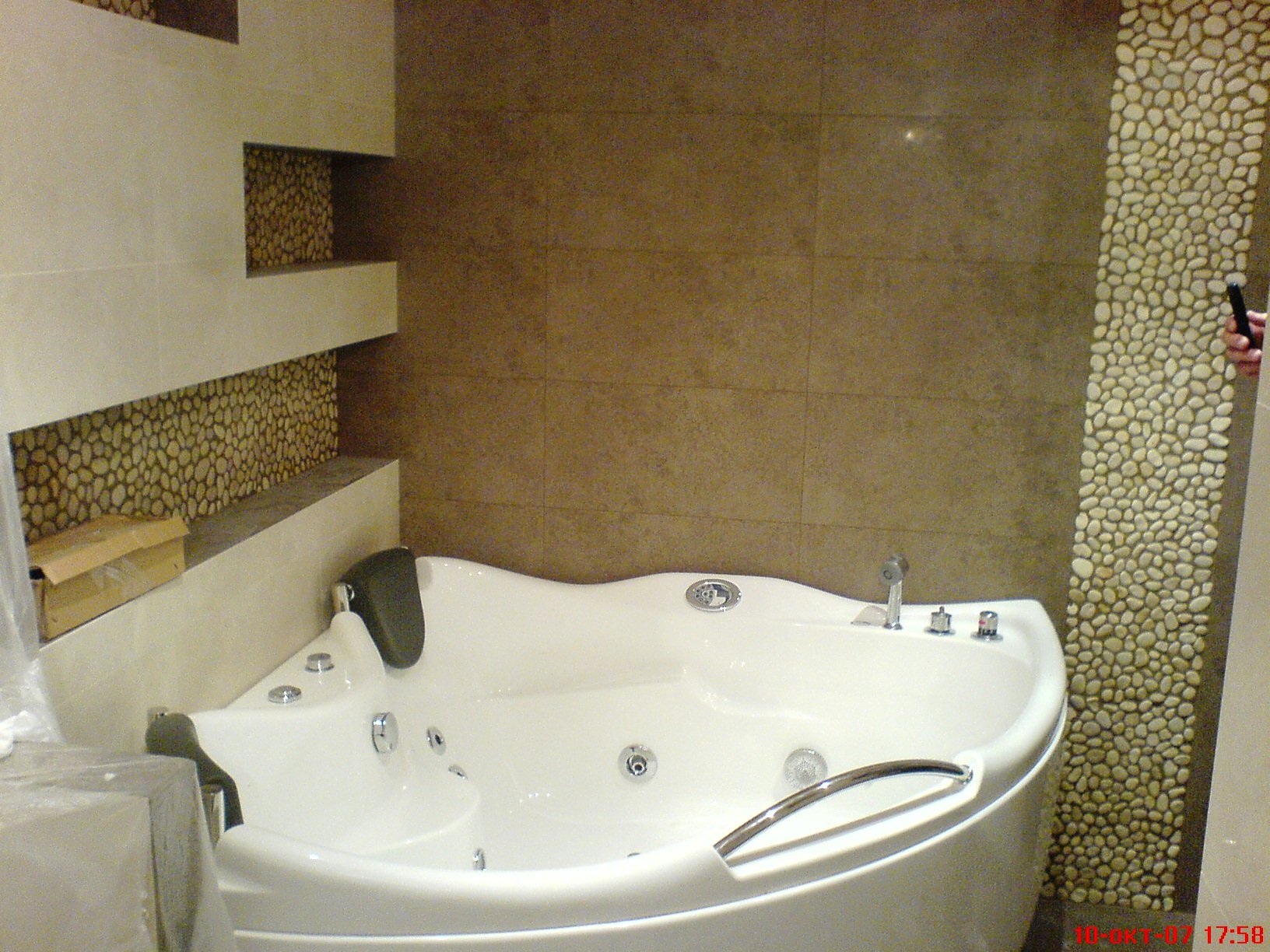

Вопрос к Днепр Владимир - подскажите пож-та, а что это у Вас за плитка под камешки на фото?Спасибо.
Обычная морская галька.Затерта затиркой Mapei.Положена на клей Керафлекс .небольшой каприз заказчика .

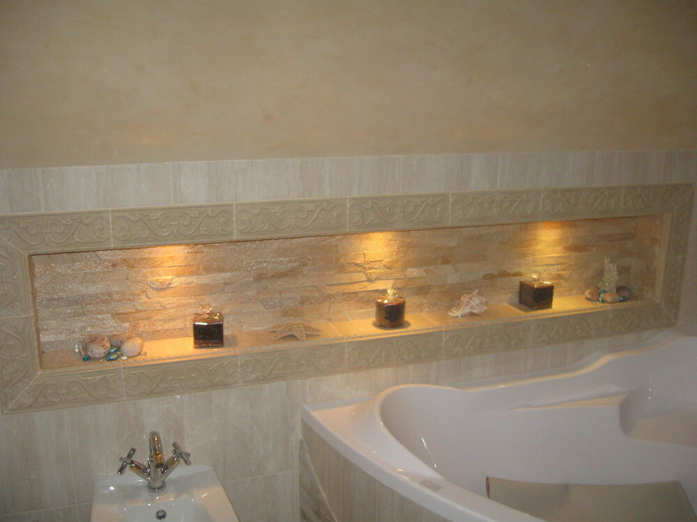

Вы покрывали ее в конце работ, каким нибудь лаком? Если да, то каким?
Планирую у себя нечто похожее сделать, с добавлением морских ракушек и штучных разноцветных камушек... в итоге вскрыть лаком.
Вот на фото делал, где то 5 лет назад- знакомому... Покрывал обычным акрыловым лаком с блестками. Переодически бываю у него в гостях и вижу что лак держится -отлично... не смывается и не потускнел. Думаю, может стоит использовать такой же?
Чуля, на Вашей фотографии полка с подсветкой. Подскажите какие светильники используете в полках из ГК для подсветки и какие там нужно ставить лампы по мощности.
Спасибо.

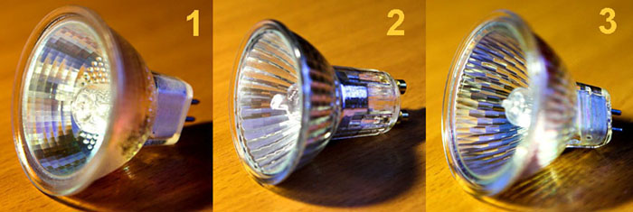

На даном фото лампы монтировал не я, а електрик. Если не ошибаюсь, то ето обычные галогенки 220 вольт.
Если монтирую сам, то тоже всегда использую 220 с защитным стеклом, с толстыми раземами, как на рисунке номер-2.
Никогда не даю больше пяти штук на одну линию, если нужно больше, то тяну от коробки другой кабель.
В таких нишах, слишком яркое освещение плохо смотрится. В зависимости от размера ниши и количества ламп, стараюсь применять лампы с минимальным вольтажем.
В даных случаях, лампы должны подсвечивать саму нишу, а не освещать все помещение.
Следующий шаг это использование свето диодов. Корпус такой же. Но лампа не нагревается, меньше энергопотребление и намного больше срок службы.
И еще. Для своей же безопастности: помещение с повышенной влажностью лучше 12вольт.

Нет, поверхность осталась естественной но при желании можно было применить ,но эффект был бы другой. Лак как правило придал бы вид мокрого камня.Сегодня масса пропиток и лаков есть в продаже думаю подобрать не составит труда.
А где брали такую гальку?
И как вы считаете рационально ли будет использовать такую гальку на полу в с/у?
