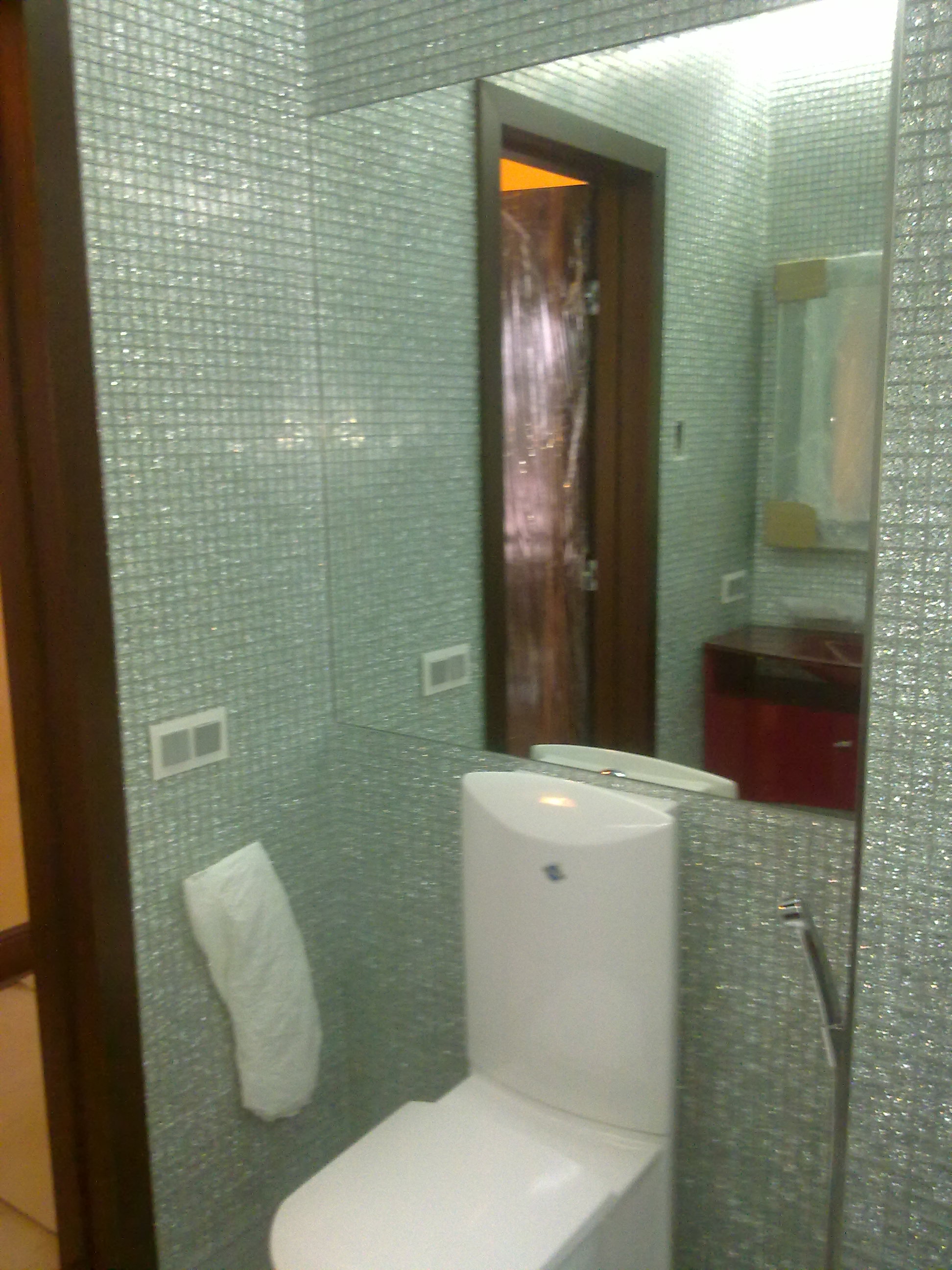

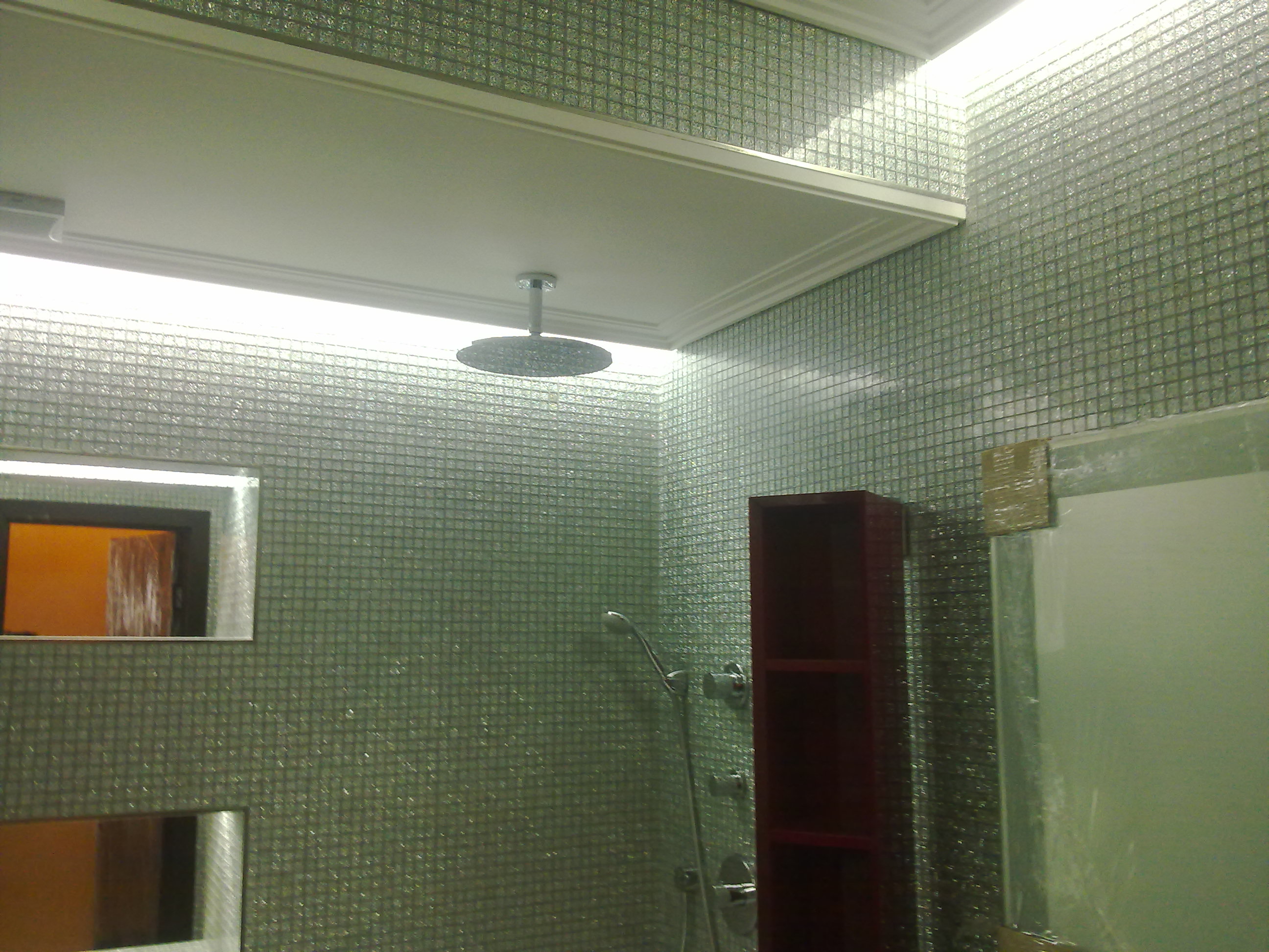

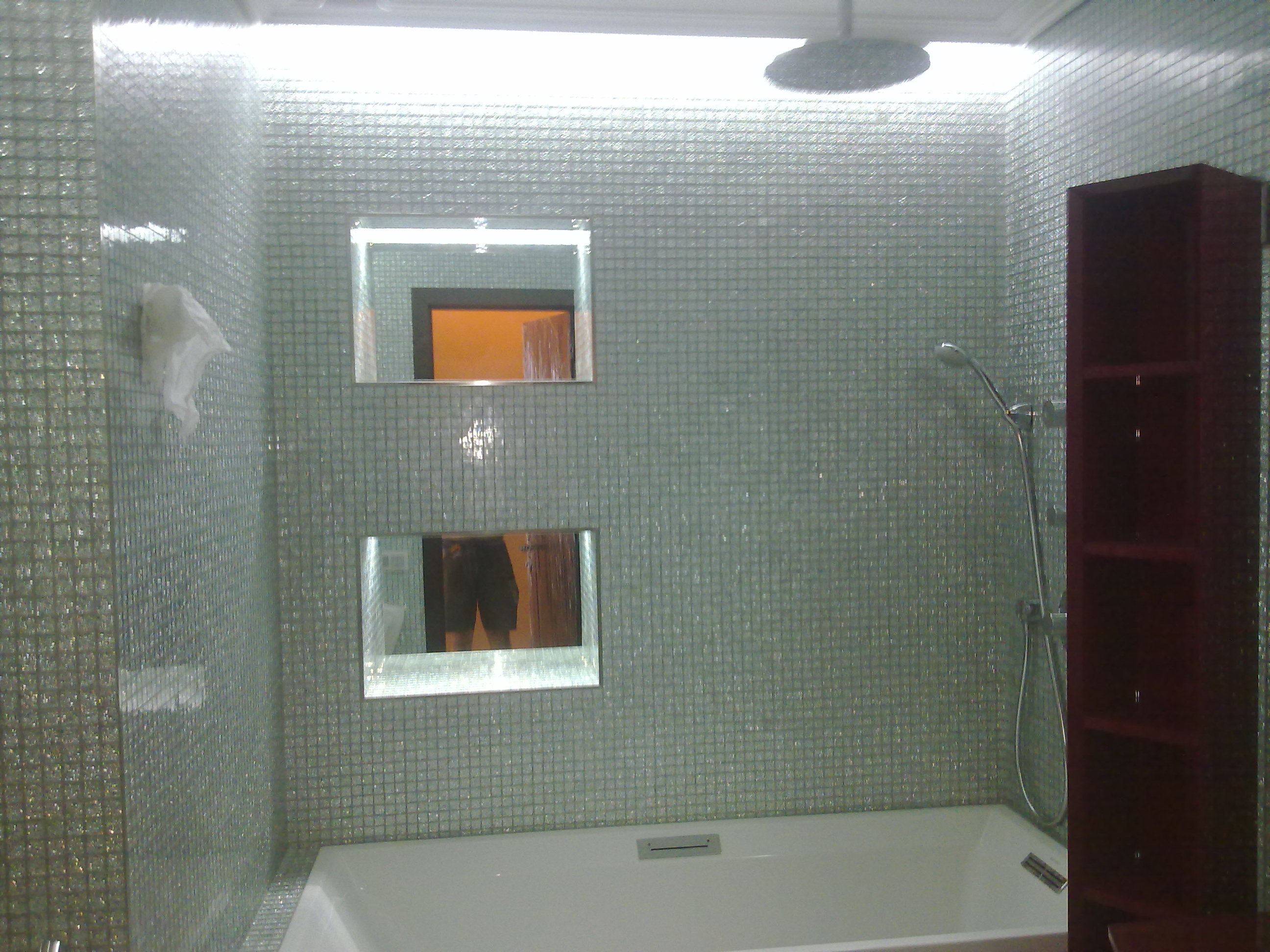

Вы покрывали ее в конце работ, каким нибудь лаком? Если да, то каким?
Планирую у себя нечто похожее сделать, с добавлением морских ракушек и штучных разноцветных камушек... в итоге вскрыть лаком.
Вот на фото делал, где то 5 лет назад- знакомому... Покрывал обычным акрыловым лаком с блестками. Переодически бываю у него в гостях и вижу что лак держится -отлично... не смывается и не потускнел. Думаю, может стоит использовать такой же?
Лично мне нравятся пропитки, не придающие блеск. На акриловой основе есть украинский Дельфин, Ceresit CT10 (вроде), Atlas Delfin, Eskaro Aura Lotus Effect и пропитки на растворителях - Ilpa Drai, несколько видов пропиток AKEMI. На растворителях дороже. В интерьере сгодятся и акриловые.
