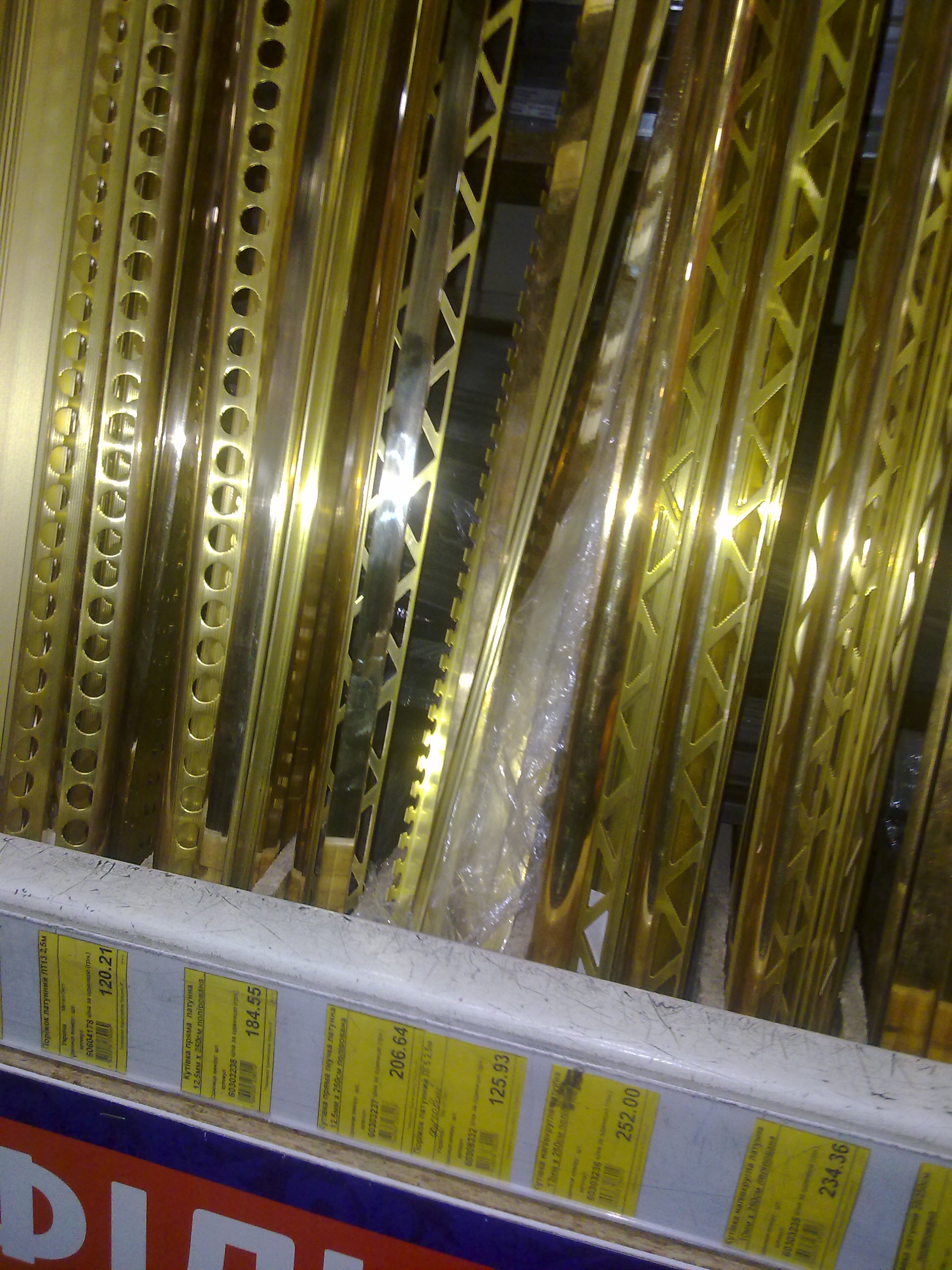

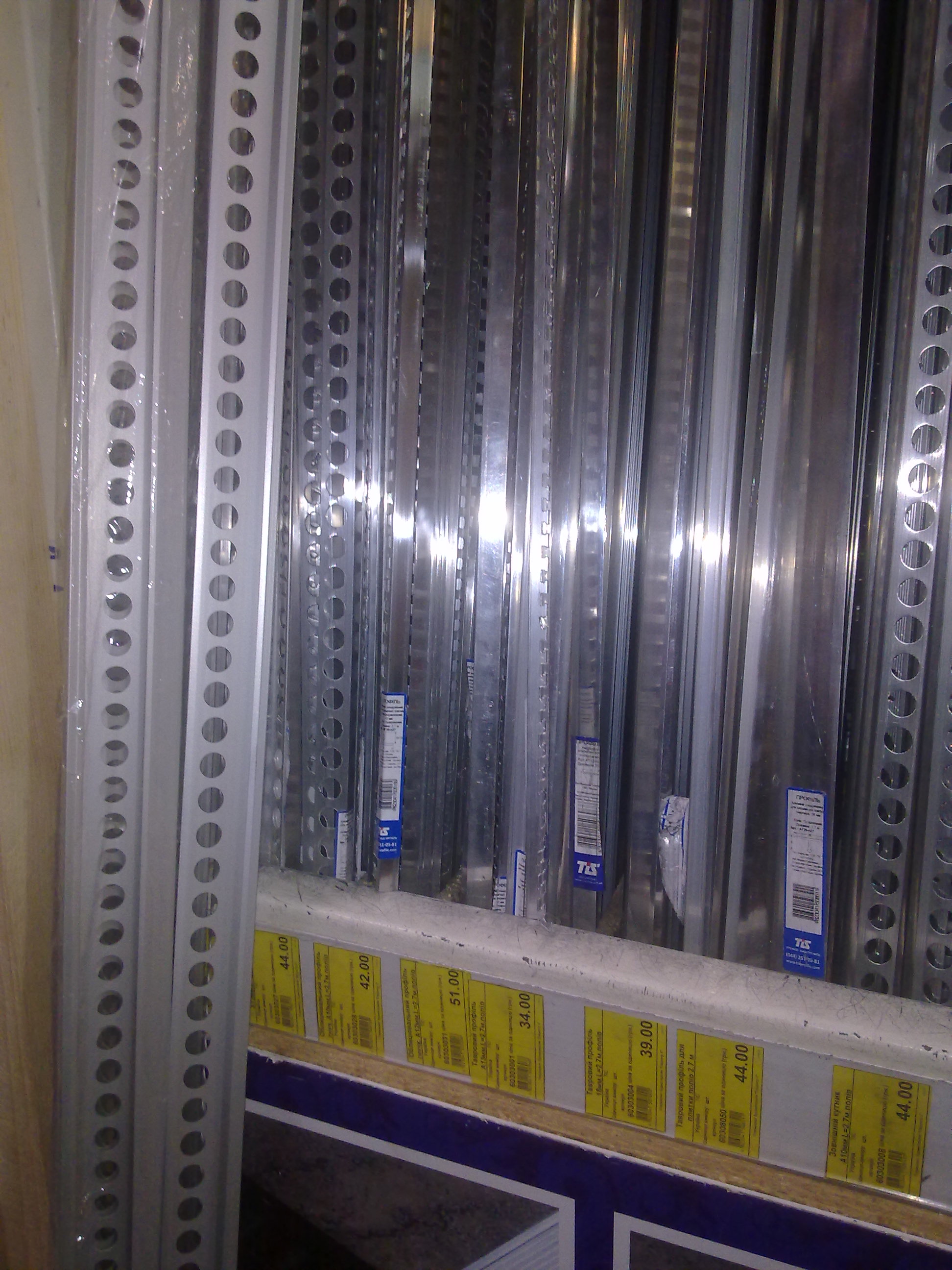

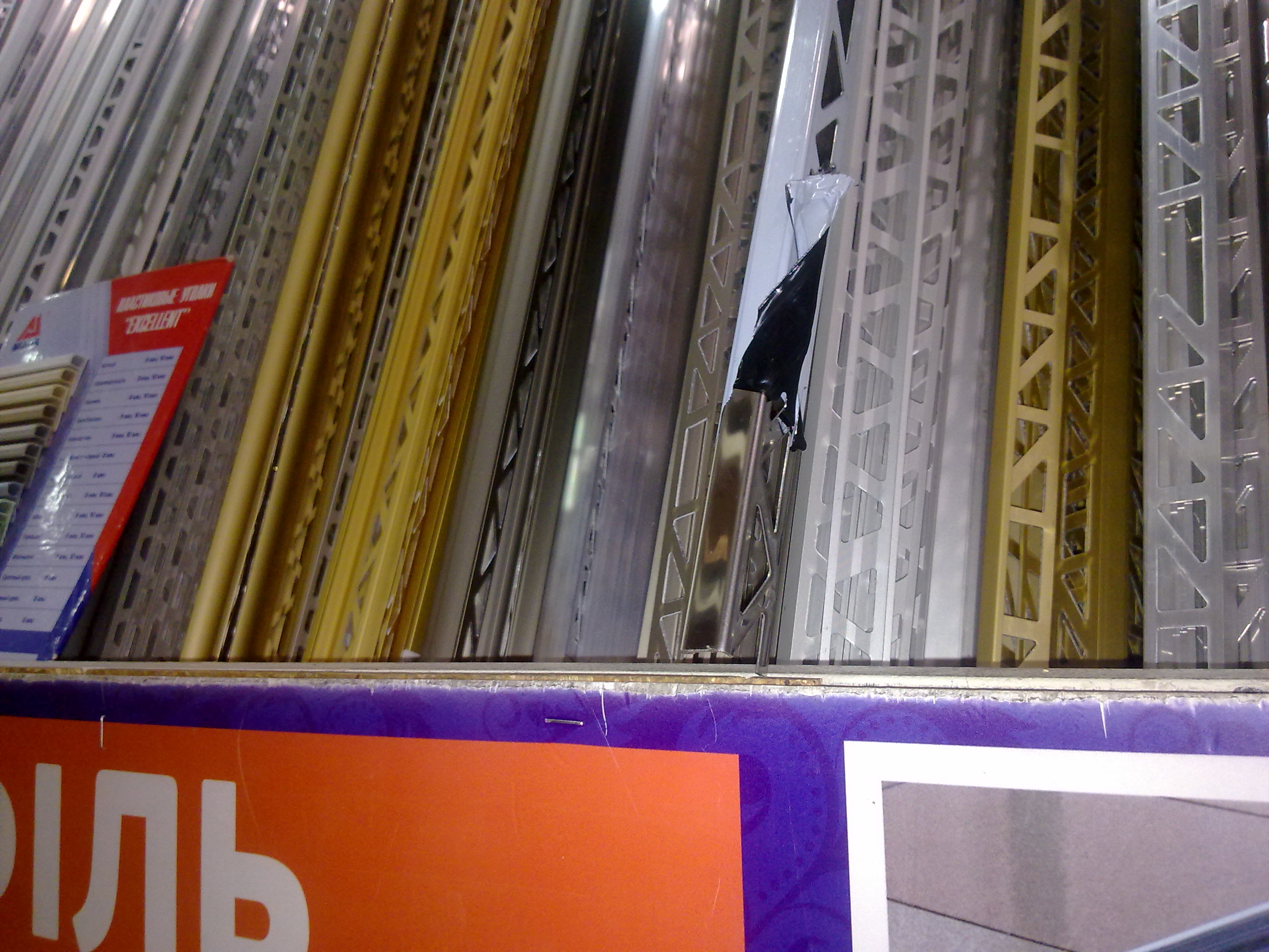

Многие говорят, что со временем стыки плиток на углах инсталляций могут трескаться и немного расходиться. Как можно избежать этого?
Знаю, что есть сетка для таких целей, может подскажет как она правильно называется и где продается?
Ставте уголок,понты понтами,но со временем вся зарезка под 45 будет покоцана.
Если имеются в виду те уголки, которые продаются в Эпицентре, то лучше пускай будут понты. Или может я не нашел хороших уголков?
Добавлено через 2 минуты
Уголок есть в Эпике, цена вроде около 150. Ждать не надо.
Где именно и когда покупались такие уголки? Может подскажите производителя?
Чтоб этого не происходило - оставляется зазор на толщину лезвия(обязательно!) ,и затирается герметиком в цвет затирки!Тогда всё стоит и ничего не рвёт.
120 грн /м кв
За большое количество малых объемов, чем является частный дом, это недорого.
Цена "на круг" или базовая, к которой будут прибавляться всяческие дополнительные работы? Если "на круг", то это совсем не много.
Покупались год назад в эпике на Окружной (возле Одесской).
Стояли там же где и обычные пластиковые - напротив.
Завтра там буду - посмотрю.
+1:beer: Вариант отличный проверенный
А причём здесь "рвёт"?
Неужели Вас не приглашали никогда подмазать или вообще заменить пару плиточек,сколотых лично заказчиками или их детьми?
Было - не однократно не спорю .Тоже с лючками,сейфами и потайными дверями.... -разбивают если из плитки( по неаккуратности а не от времени) - но согласитесь смотрится гораздо лучше и заказчик часто настаивает именно на этом варианте .

А скалываются углы со временем если не оставлен технический ЗАЗОР.
Есть алюминевые - так себе качество.
Золотистые - латунь
Белые - нержавейка
